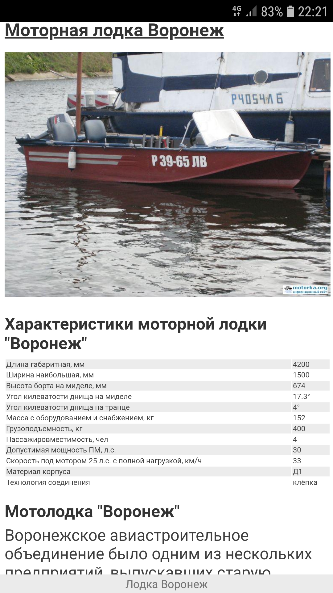

Снаряженная масса лтдки указана в трхпаспорте на мотолодку.
Всё по Русски написано.
28 254
2 873
152 кг снаряженный и с оборудованием.
Ищем скан техпаспорта и пизлуем в прокуратуру.

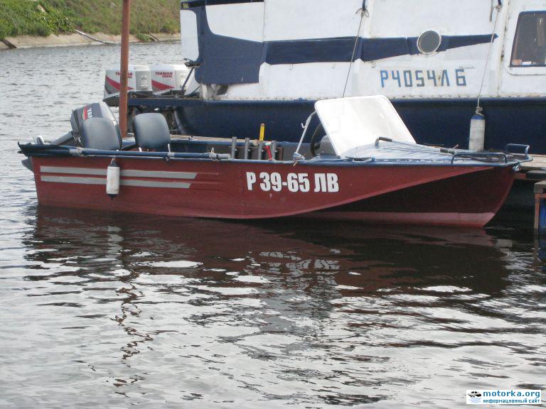

Motorka.org » Моторные лодки
Моторная лодка Воронеж
Характеристики моторной лодки "Воронеж"
Длина габаритная, мм4200
Ширина наибольшая, мм1500
Высота борта на миделе, мм674
Угол килеватости днища на миделе17.3°
Угол килеватости днища на транце4°
Масса с оборудованием и снабжением, кг152
Грузоподъемность, кг400
Пассажировместимость, чел4
Допустимая мощность ПМ, л.с.30
Скорость под мотором 25 л.с. с полной нагрузкой, км/ч33
Материал корпусаД1
Технология соединения

вот нигде не могу найти определения Масса с оборудованием и снабжением.
