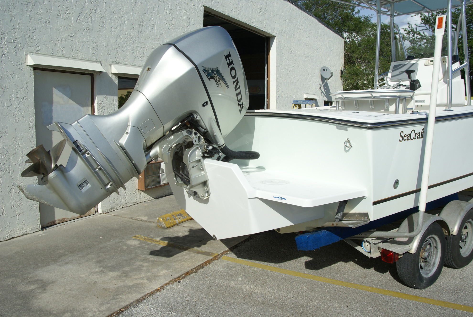

Если поработать с транцем, то будет отлично, транец можно сделать герметичным, типа как на фото, это поможет побороться с весом мотора, так же можно добавить спонсоны\ герметичные кринолины, не будет излишне притапливаться в статике.

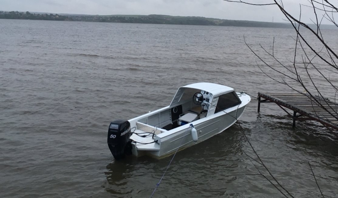

Вот на Казанке 2 сделана площадка и герметичный транец, если ещё кринолины сделать объёмными и герметичными, осадка на корме будет ещё меньше, возможный дельфин тоже устраняется разными способами.
Согласен полностью.
