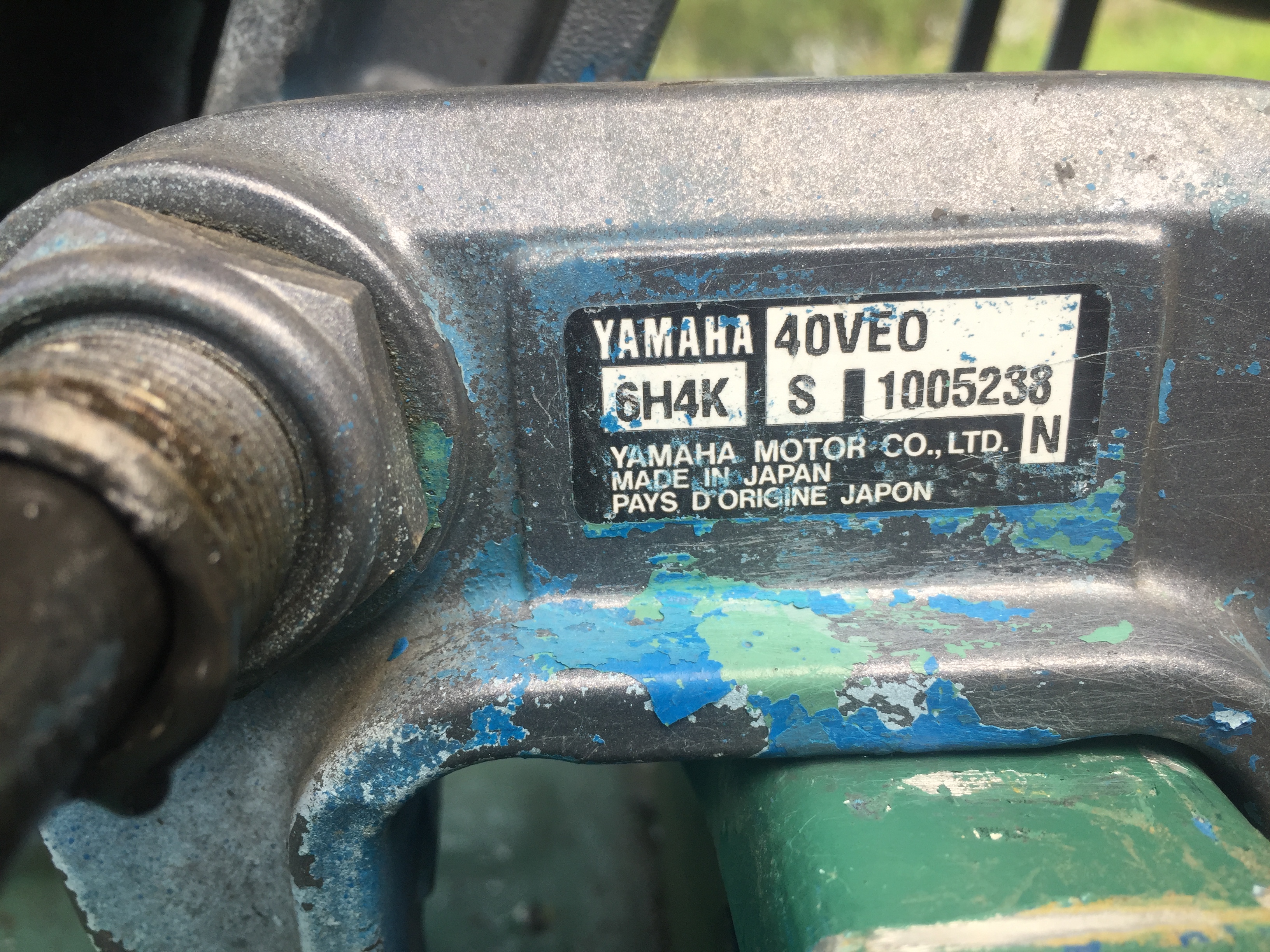

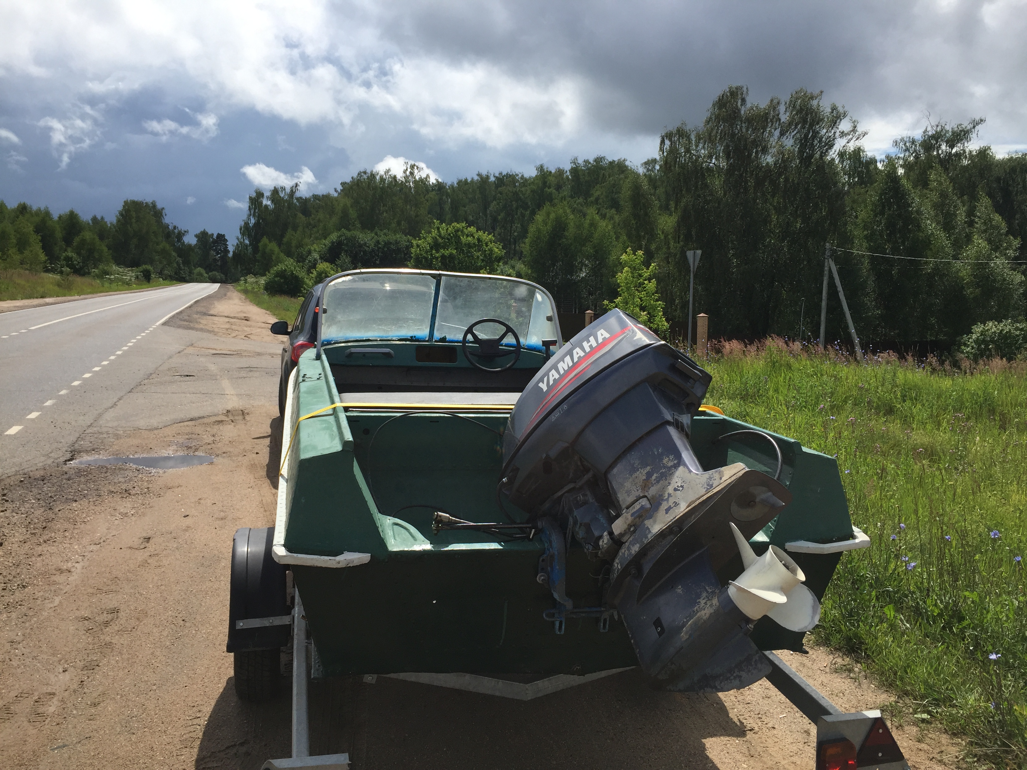

Всем доброго дня,коллеги необходима ваша помощь.Помогите подобрать скоростной винт.В данный момент стоит винт 11*15,катер не едет быстрее 43 км в час ,причём что я один или 4 взрослых и один ребёнок максимальная скорость не меняется.Товарищь на Прогрессе с таким же мотором меня уверенно обгонял,но на его винте я не нашёл характеристик,может кто сталкивался?!
