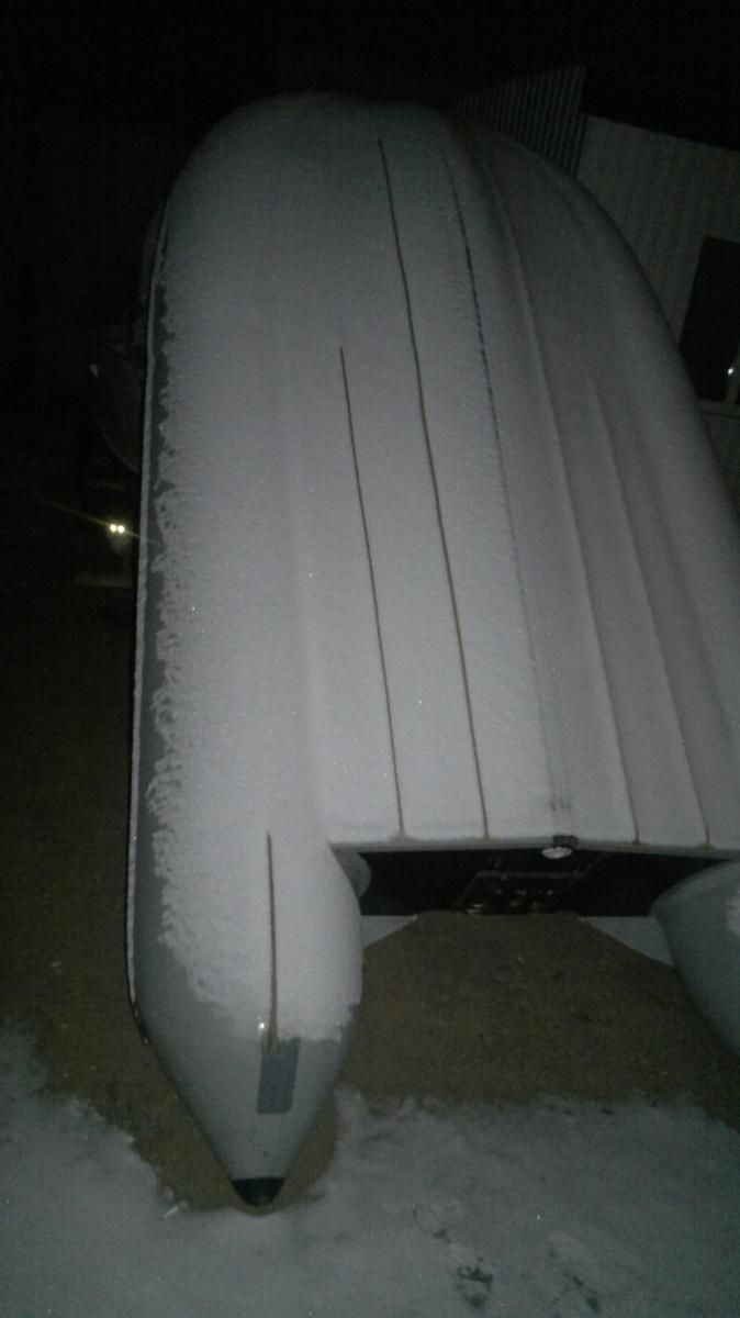

1 356
Мой навигатор 380 под 30ми (скорость под 50) от не управляемости на больших скоростях спасли реданы. Также они помогают от паруса на транце, так как довольно твердые.

А где такие реданчики приобретали? Как влияют на сворачиваемость лодки?
1 356
На сворачиваемость не как не влияют, в родную сумку все влазит. Реданы продаются там где и все приблуды на пвхашки, формы бывают разные, я брал Тавр.

1 356
Добавлю, реально почувствовалось улучшение после приклейки первой пары реданов (очень сильно почувствовалось), Думал приклею еще пару будет еще лучше, ни чего не изменилось. А реданы на баллонах вообще пошли во вред, пришлось срезать гребень, там осталась только лента с целью предохранять от потертостей.

Здравствуйте, а первая пара какая была,короткая или длинная?
1 356
Сам не понимаю почему но короткая, хотя по логике должна быть которая ближе к килю. Я бы сейчас сделал одну пару реданов по центру между килем и балонами, ну и коротеньких около транца несколько, чтоб парус убрать. Хотя может я не прав, надо пробовать. Я где то видео выкладывал, если надо здесь продублирую.

1 356
Да на.
WXZSDF50bpw[/url]
1 356
Это кстати под вихрем.
