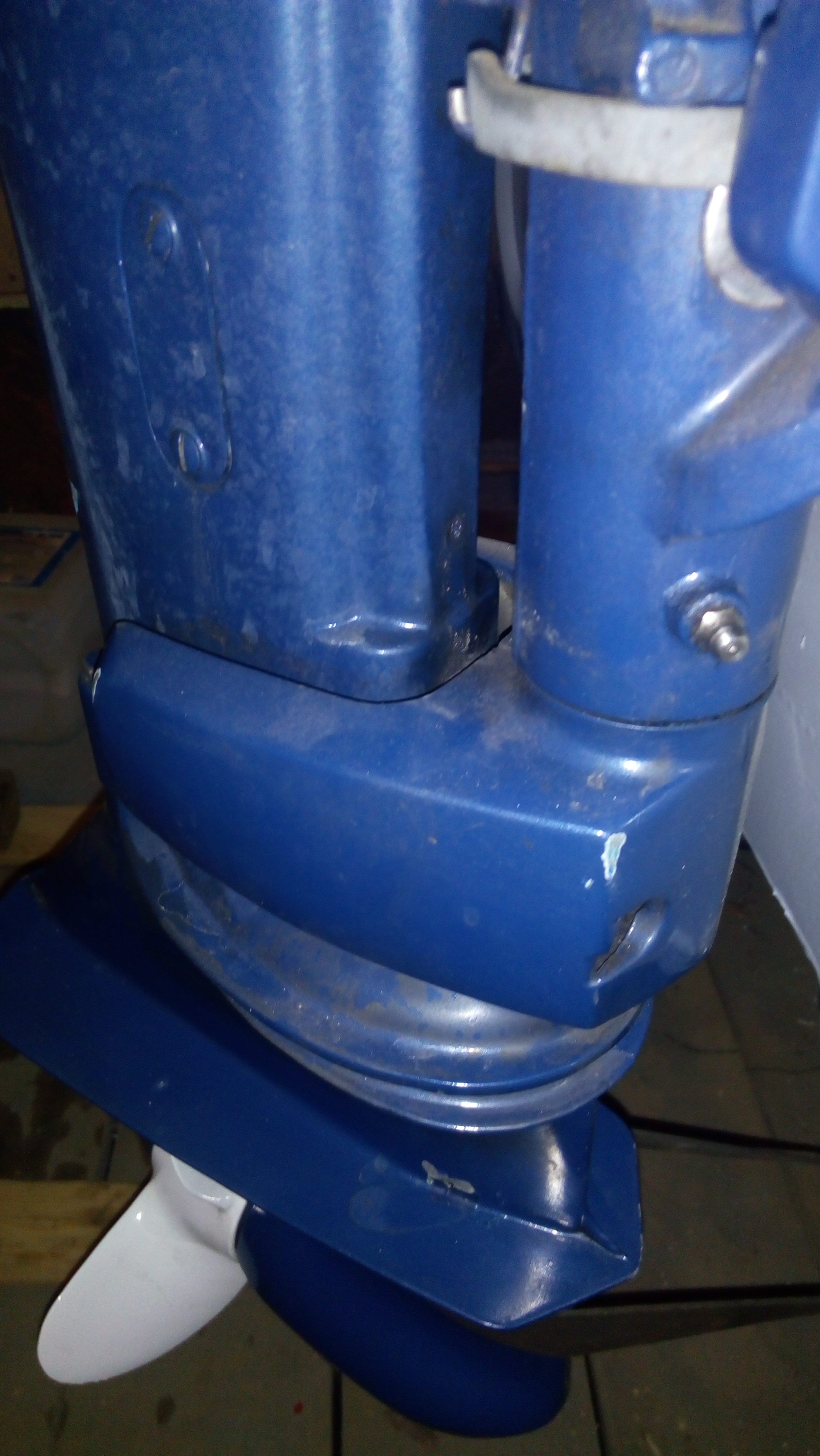

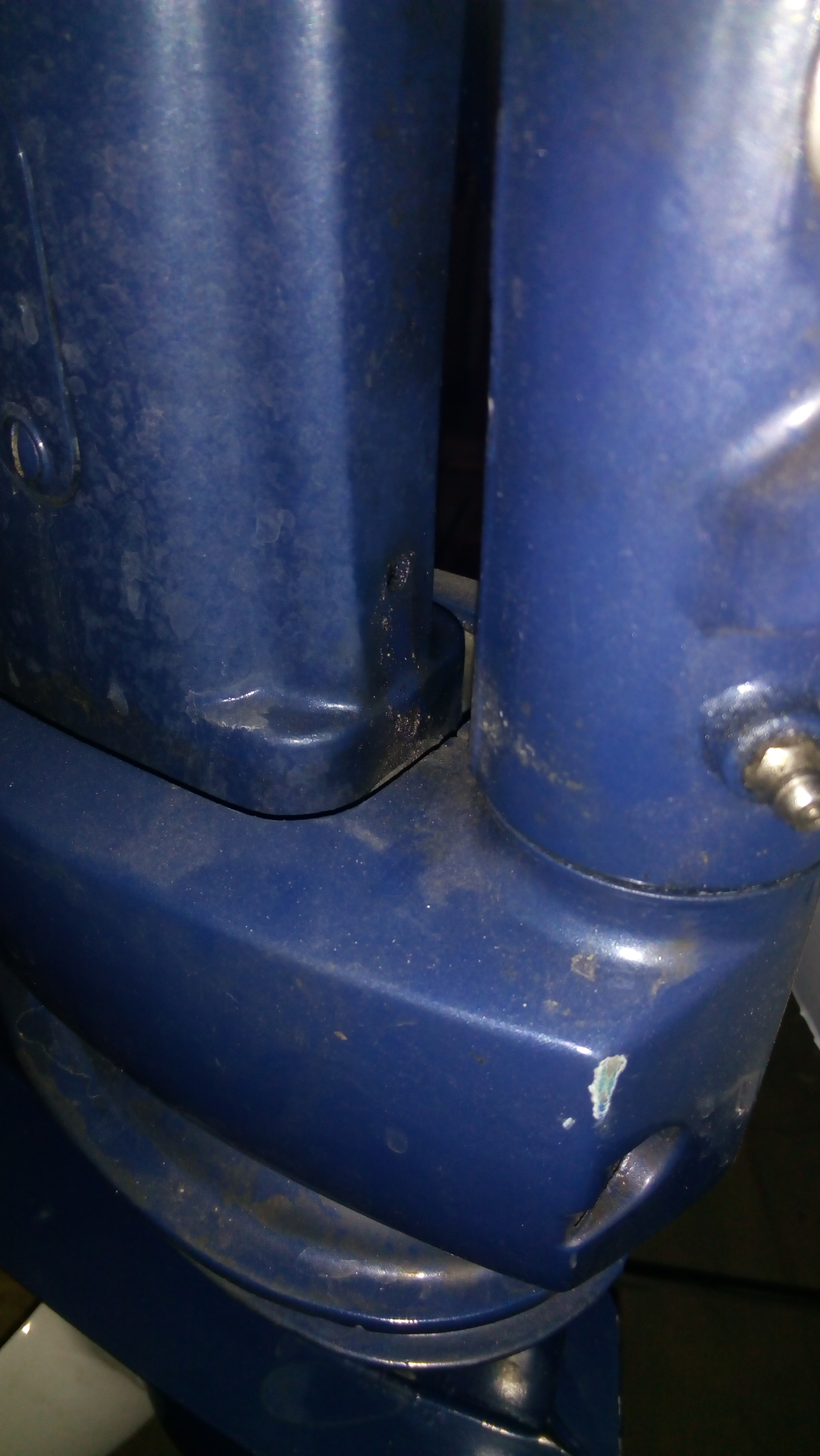

Добрый день всем. Может кто подскажет как сделать контрольку охлождения на эвинруд -20л.с. 72г.в. Есть только выход с середины ноги и снизу пару сливных отверстий (спереди). Также есть какое-то отверстие запломбированное, может быть это и была контролька.

У вас год новее. Я смотрел много видео, так походу контрольки вообще нет.

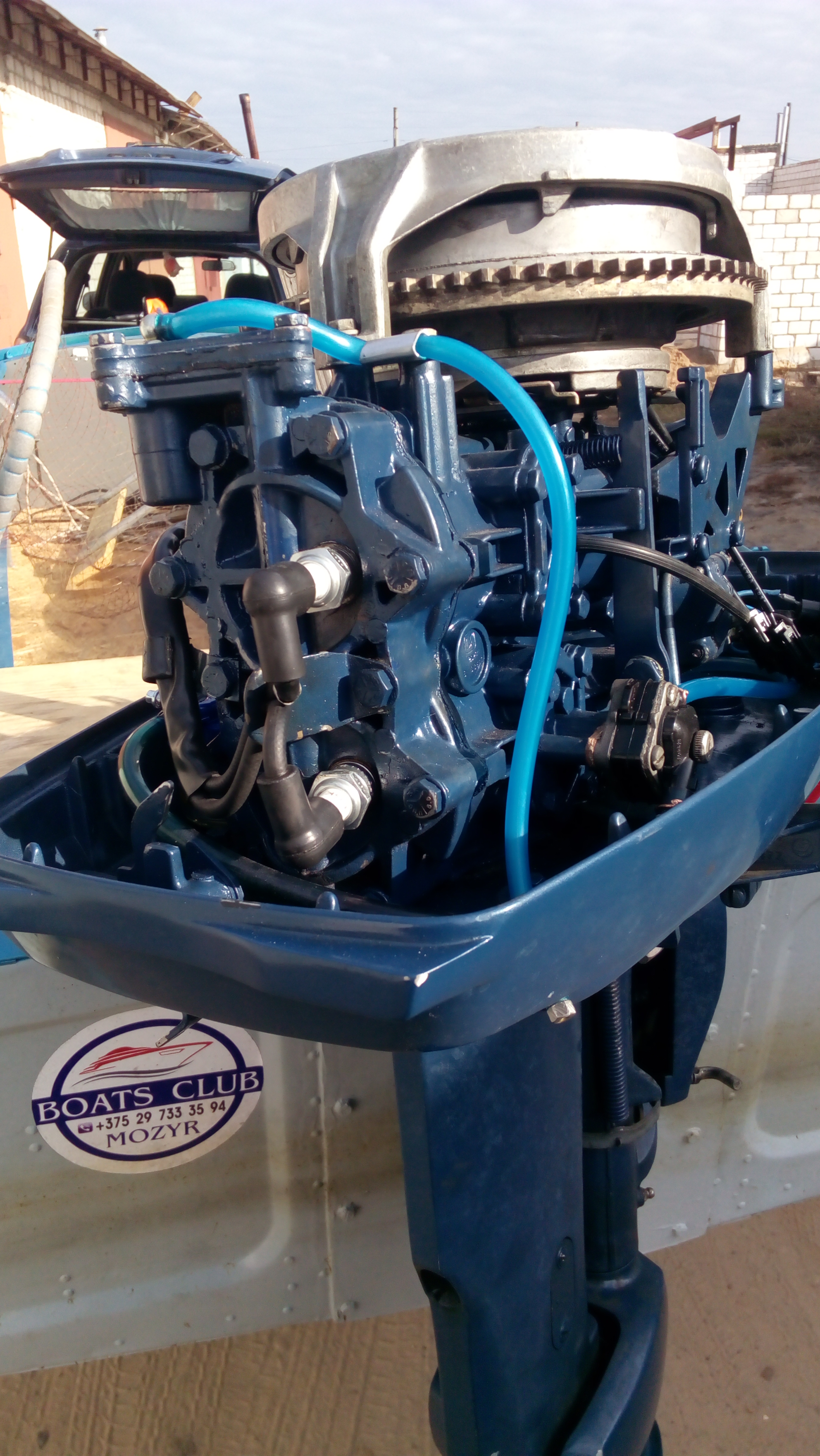

go1owc4enko
17.07.2018
26
Беларусь, Мозырь
Казанка
Evinrude
Я врезал штуцер в крышку термостата. Шланг вывел через трубочку с поддона. Всё работает отлично.
В принципе я только такой вариант и рассматривал, так как в блоке сверлить нет желания,а крышку снять можно и спокойно колдовать. А термостат остался на месте, или удалил? Я смотрю электроника маненная, по необходимости или по своему желанию?

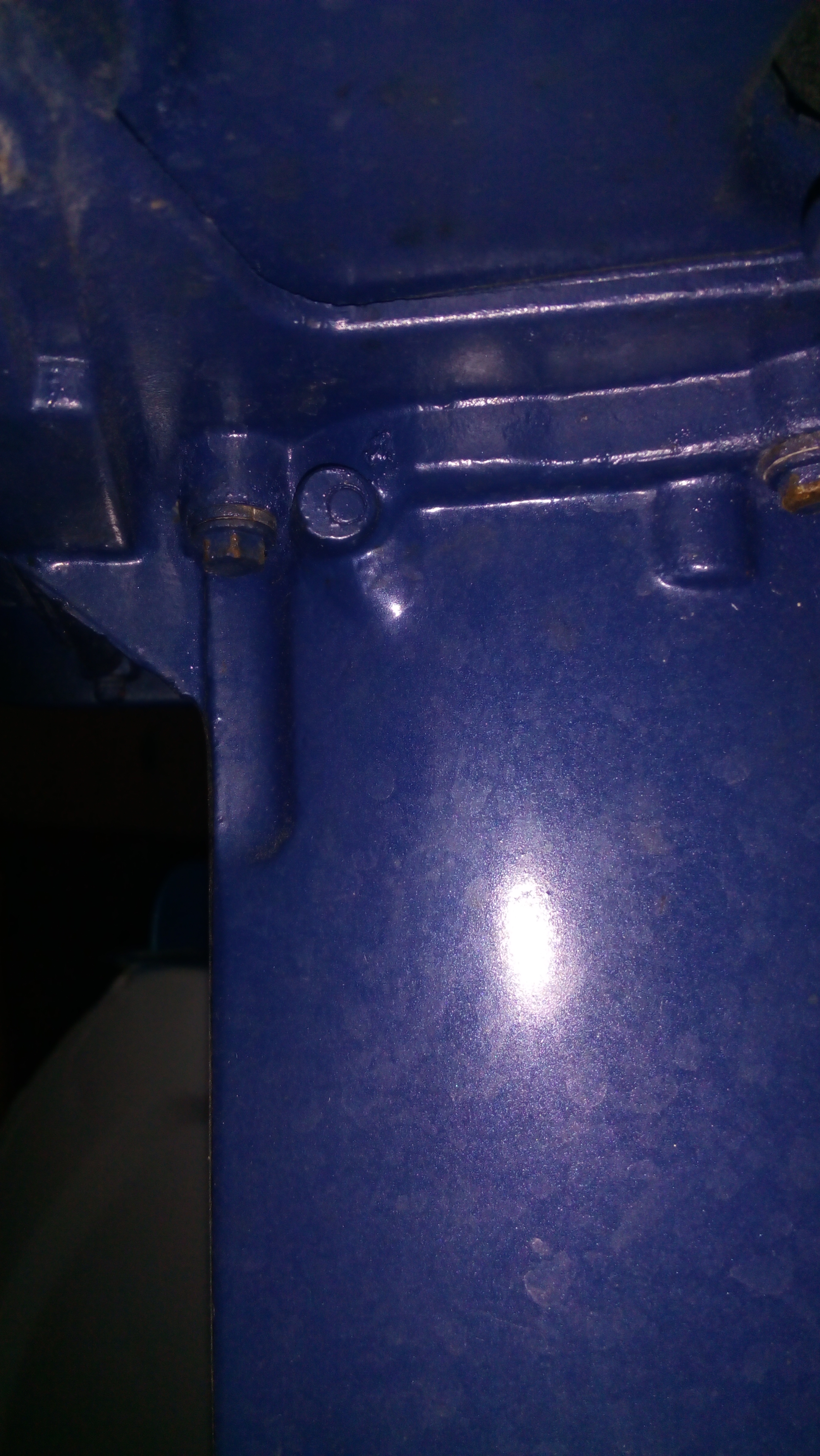

go1owc4enko
17.07.2018
26
Беларусь, Мозырь
Казанка
Evinrude
У меня на 3-м фото возле левого болта есть заглушеное отверстие. Что за оно не в курсе?
Leshii
25.05.2017
164
22
Ковров
Лидер-330 был, солар-310 был, лидер-260-был, Бестер-390был, Виндбоат-45EVO Fisher-был,Виндбоат-45EVO Fisher новый
Ямаха Ф40В,Ямаха-30Н-был,салют-был, ветер-12-был,меркури-15М был, эвинруд-25 был.
Про заглушку не в курсе,не обращал внимания.
Термостат остался на месте. Отверстие чуть в стороне от него. Снимешь крышку,всё поймёшь.
Я подсмотрел этот вариант на американских видео в ютубе.

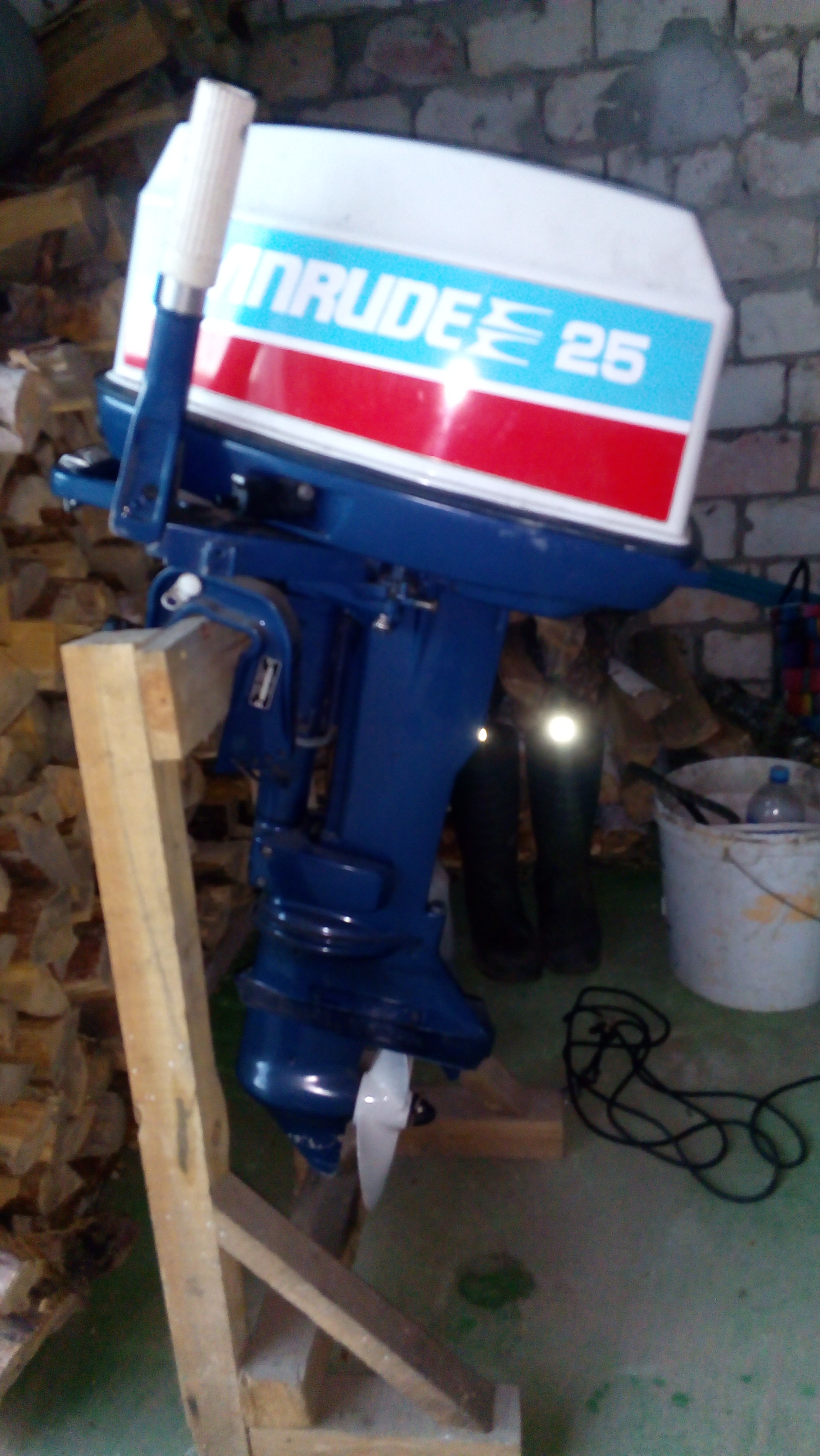

Александр1973
29.07.2018
Беларусь г Могилев
WIKING
Johnson 20
достался по случаю джоник 20 облегченка как на видео с белым колпаком подскажите как снять колпак очень не хочется его сломать

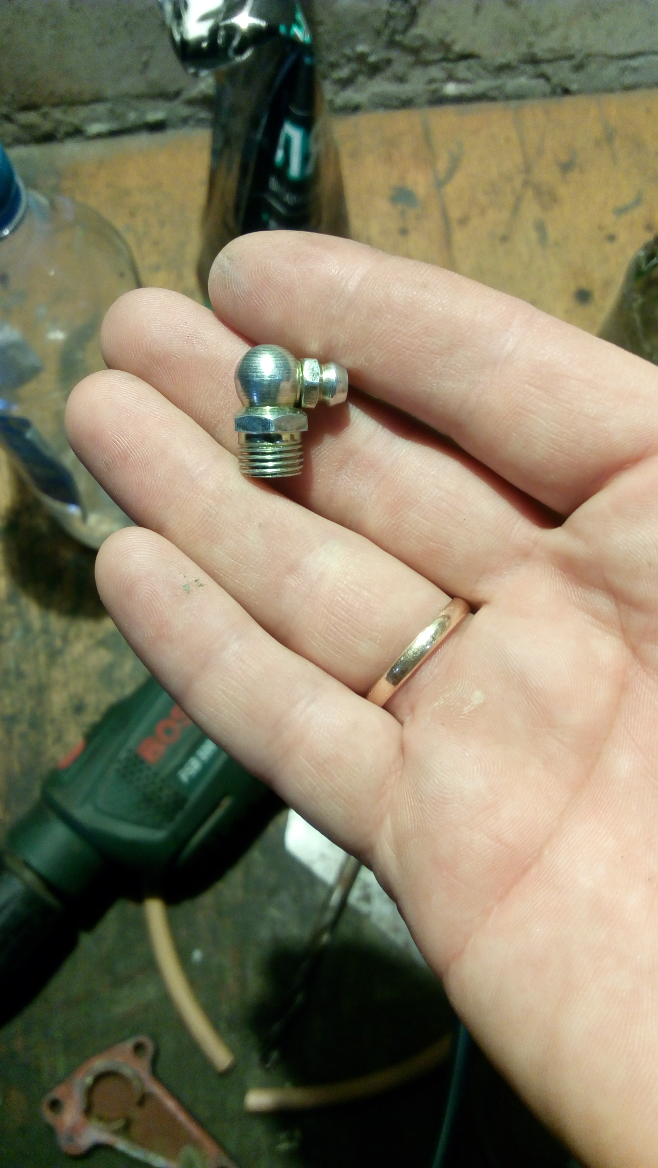

go1owc4enko
17.07.2018
26
Беларусь, Мозырь
Казанка
Evinrude
Наконец то доделал контрольку!!!!!
