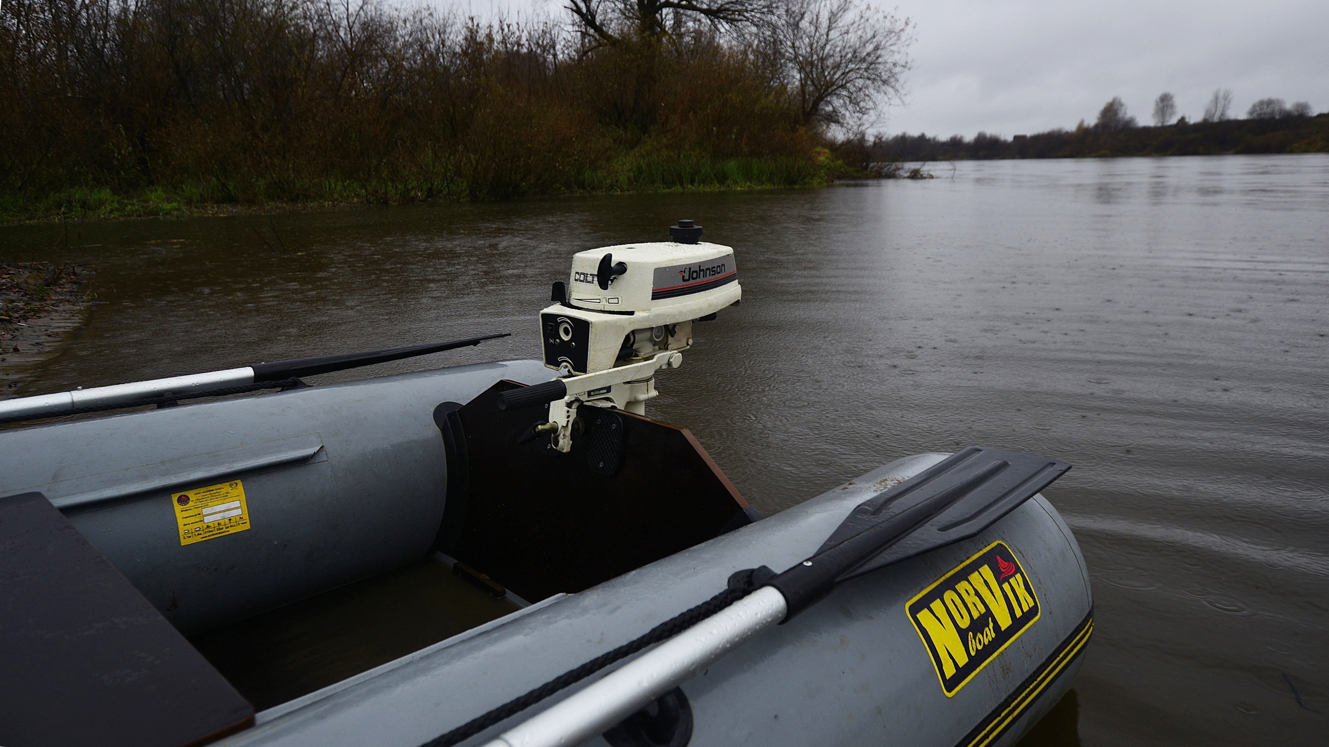

Доброго дня всем. До недавнего времени ловил себе тихо мирно рыбешку используя весельную пвхашку и не печалился, да вот мой родственник решил мне сделать подгон в виде моторчика Johnson 1987 1.20 - JCO-CUA и тут-то появились определенные заботы и проблемы. Сам по себе моторчик легок и прост, да вот нет у меня про него никакой информации, что бы отрегулировать как надо, где достать, например, запчасти, ну и просто всякие тонкости и нюансы в обслуживании. А начну с одной проблемы. Пробило прокладку ГБЦ. Изготовили в заводе медную, но не смог ее прижать, хотя и отжигал. Изготовили там же в заводе паронитовую, но хватает ее ненадолго. Вроде нашел сайт, заказал из Америки оригинальные, но теперь остается ждать. В общем вопросов много, без помощи знатоков не разобраться. Хотелось бы также узнать технические характеристики мотора - мощность л/с, максимально-возможная скорость и всякое другое. За любую помощь и информацию буду очень признателен.

Надо головку проверить,если кривая,то проточить.
Отдай её Мише мгм в завод,думаю не откажет.
Могу тебе сбросить мануал на почту,правда он общий.

Я не знаю как ее проверять, посмотрел на стекле, вроде все ровно.:unknown: Думаю все же дело в прокладках. Поспрашивал, сказали, что медную прокладку не прижать, люди тоже пытались на других моторах. Простой паронит не годится или же делать с обжимным кольцом. Надо искать армированный паронит или же металлоасбест, но тоже х.з.:? Короче пока буду ждать оригинальную из сша. Михаила уже просил, помог чем смог, опять просить неудобно. Инструкцию сбрось, может найду чего полезного bondyras@mail.ru
Двс. Вот группа по джоэвикам на ВК https://vk.com/club115934976 там есть человек изготавливает прокладки ГБЦ, лично не заказывал ну отзывы положительные, стукни ему в ЛС https://vk.com/id57808165
