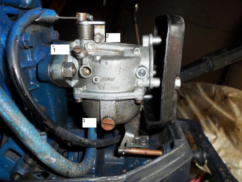

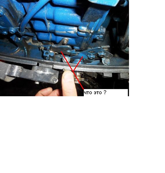

вот фото карбюратора и механизма у ручки переключения скоростей, собственно, что за механизм, похожий на замок. на этом механизме я поменял пружину в обратном направлении и промудрил рчку самопальную, теперь он у меня работает как замок, для того, чтобы скоростя не вылетали, но кокое его предназначение ??, может чего не хватает?
и вот фото карбюратора, подскажите как его отрегулировать, там я нашел два ботла, один для воздушной заслонки, другой для топлива видимо !!??

Володь, по переключению, на сколько смог разглядеть, справа - кронштейн крепления боудена(оболочки)троса реверса... очень не информативное фото извини :pardon:
По карболику:
1)Винт качества
2)Винт количества
3)Пробка отстойника поплавковой камеры.
Регулировка простейшая как на всех карбах, ничего эксклюзивного, возьми текст любого мануала :yes:

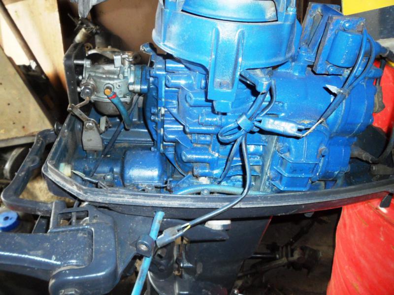

кто подскажет что это за провод ??, какое его предназначение ?

вовин сказал(а):
кто подскажет что это за провод ?...
Попробуй на заведённом движке померить тестером... чудится мне это выход генератора на потребители :yes:

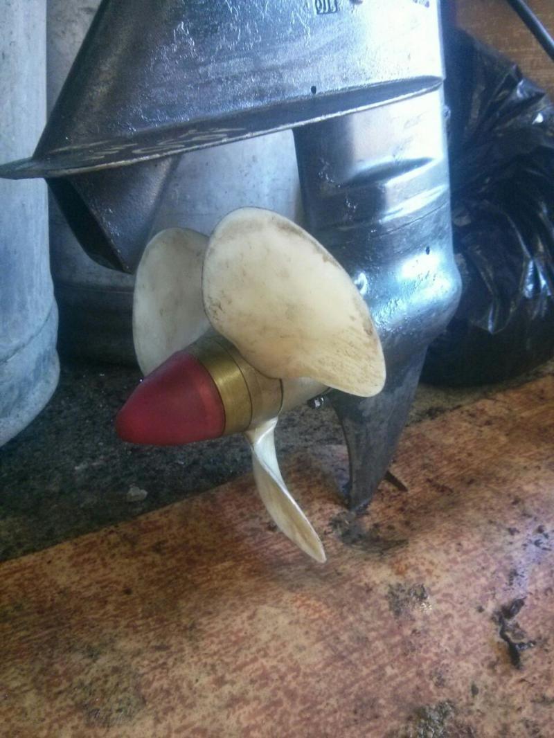

а вот винт у меня садится на вал и шпонку, где такие винты продают ??, от советского что подходит??, отзовитесь

" Замок " на реверсе скорей всего блокировка заводки при включенной передаче. Отсутствует тяга к механизму ручного стартера.

а винт где теперь такой взять, который на шпонку садится?

спасибо, а то думал нептуновский корячить
выход на бортовые потребители... тк фишки на проводах все одинаковые важно не перепутать с фишками от кнопки... иначе мотор будет работать с перегрузом по электрике и тарахтеть в пол силы... есть опыт. ))))

2вовин: хитрые сектора на переключалове передач это ограничитель газа, дабы на холостых не развинчивать мотор без нагрузки...

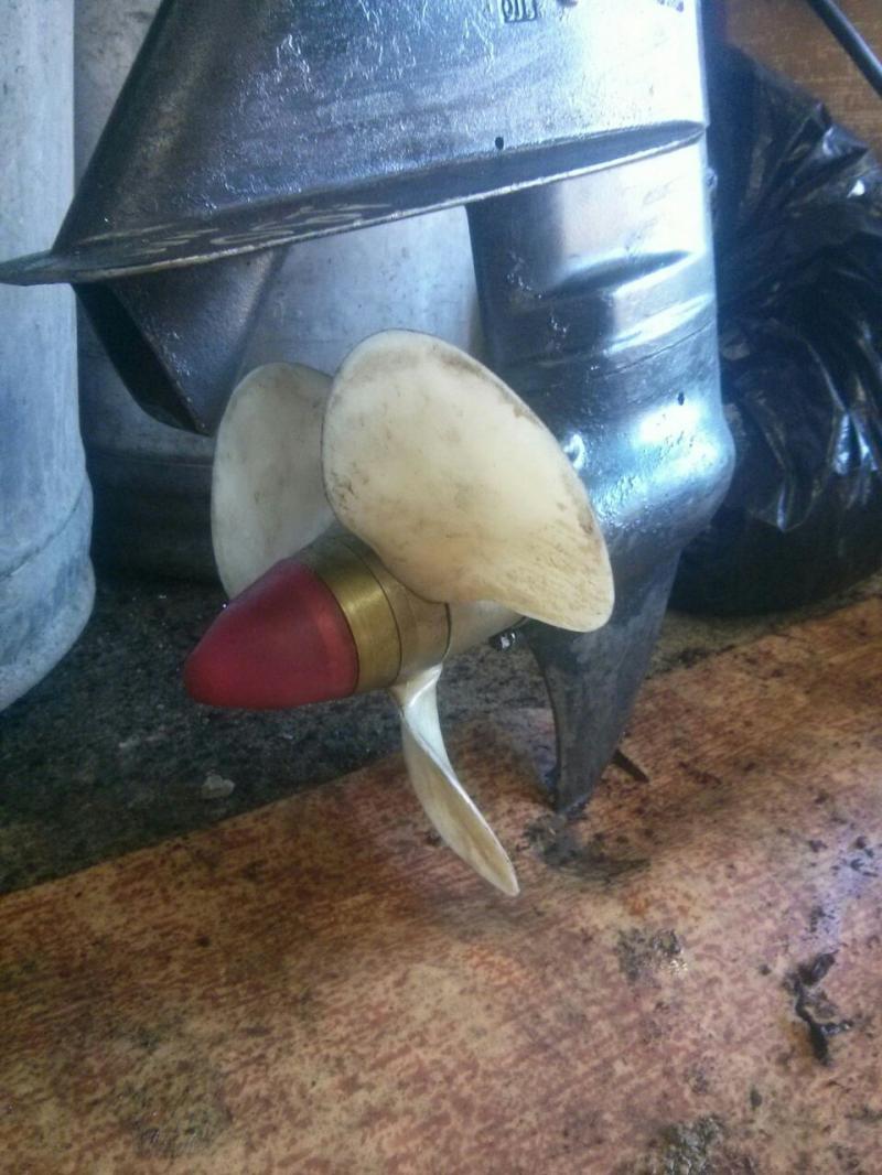

У кого остались запчасти на сие чудо отзовитесь 89622808002. Нужен винт трубка на которой крутится струбцина.

Был такой мотор , только 25ка .Лет пятнадцать служил . Обалденный надежный аппарат ! Винты подходили от вихря , отрезал резьбу гребного вала , и сделал проточку под контрящий шплинт . Винт с регулируемым шагом вещь !

восстановил старичка. винт регулируемый теперь от нептуна.

владимир
сириус 20
Tohatsu 16 hp M16A2
хороший токорь сварщик аргонщик помог восстановить все.
