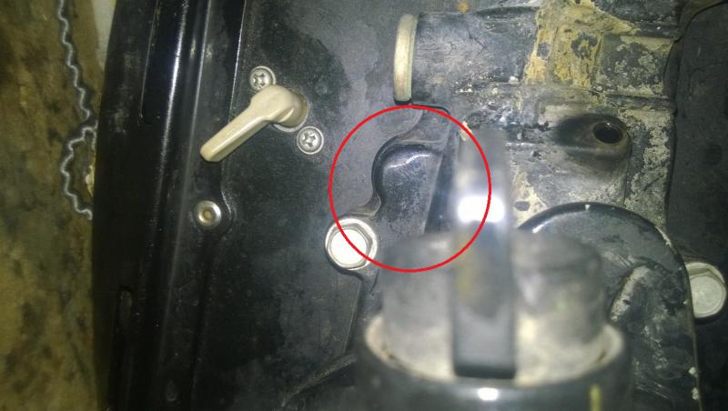

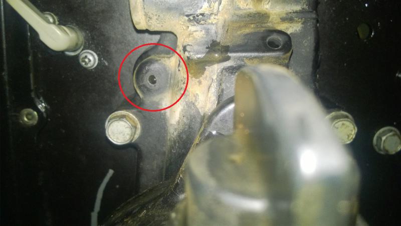

Доброго дня!!! Подскажите пожалуйста, это отверстие на фото в кружке колхоз или нет? С отверстием 5-ка, без отверстия 6-ка. С отверстием звук громче у мотора, может заглушить его?
Подобную хрень делали раньше на 2.5 лс когда у них не было обособленной контрольки для охлаждения
Так в том то и дело, что контролька есть и эту зачем то пробурили, короче заглушил я её, мотор вроде как то тише стал урчать.
