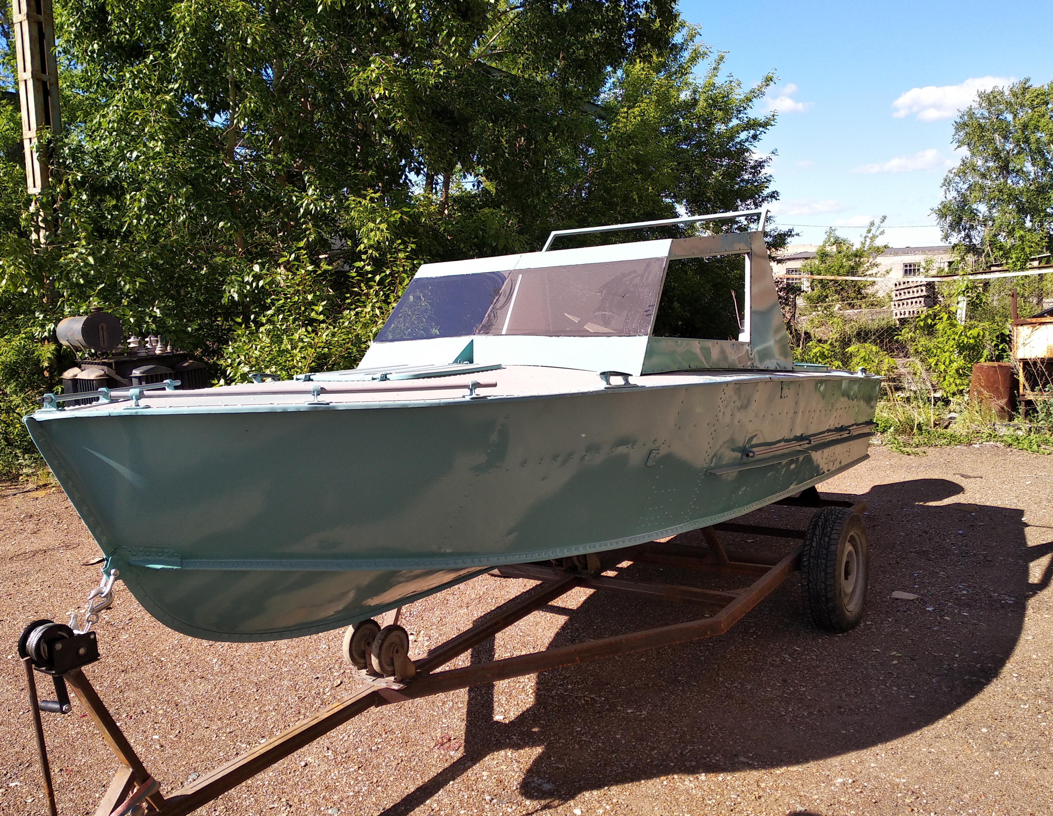

Имхо
60 сил очень избытачно для п2!
С его обводами может привести к перевороту.
Нкжно ставить поперечный редан, что бы улучшить ходовые характеристики.
Опасно на п2 с таким мотором!
28 297
2 957
Прогресс у тебя оренбургский и это ухудшает ситуацию.
28 297
2 957

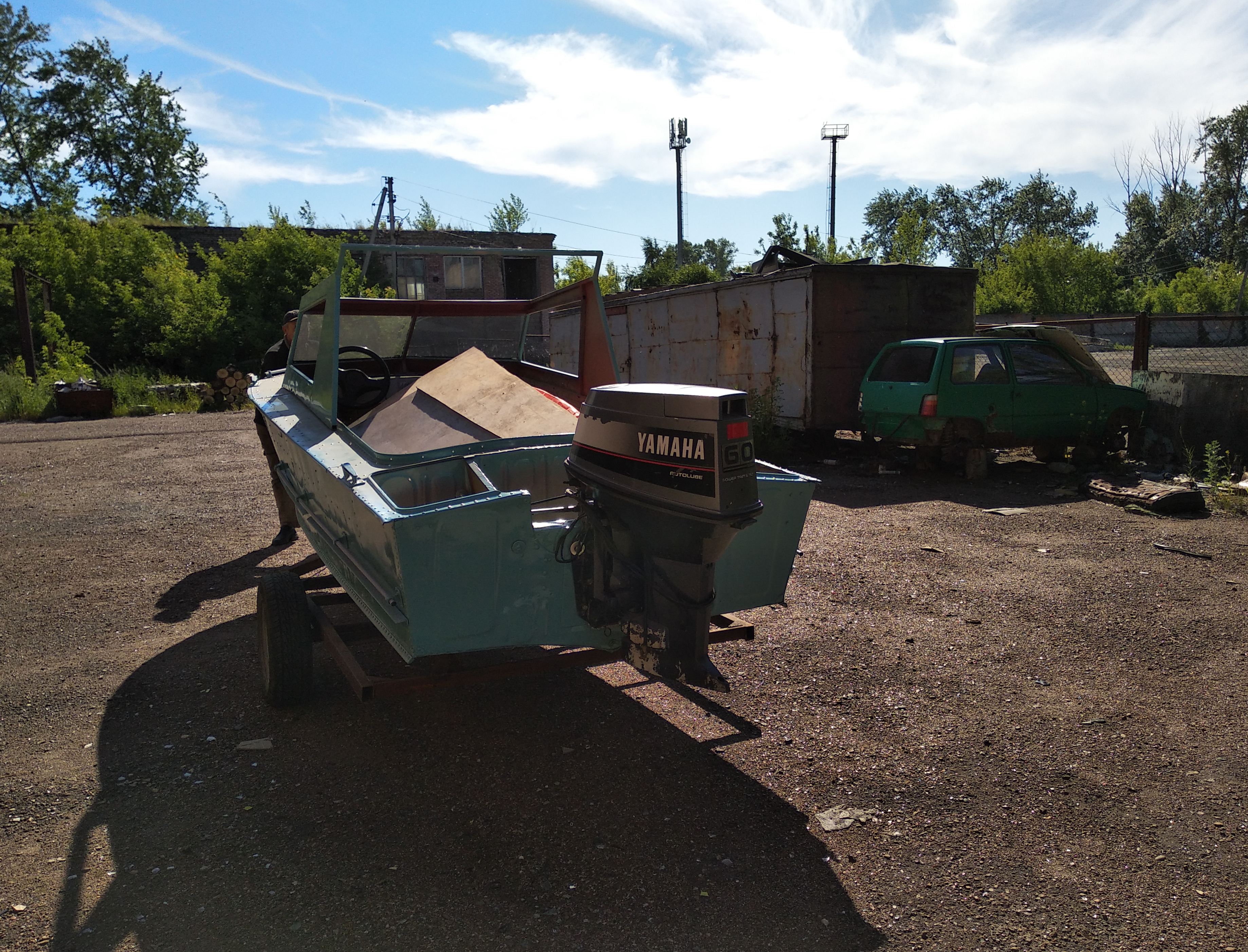

К тому же по фото я не вижу усиление транца.
Первая лодка?

Да первая
28 297
2 957
Лодка первая? Ещё фото есть?
Гимс как смотрит на 2х кратное превышение мощности мотора?

Транец усиленный фанера толстая не помню сколько мм лодка стоит за городом будет возможность скину фото
28 297
2 957
Фанера мало что усилит
Растяжки нужны минимкм, а лучше силовой каркас с косынками.
На испытаниях не крути сильго рулем на скорости свыше 40 км/ч. Перевернешься.

Да меня уже предупредили что на поворотах нужно сбавлять

Фанера стянута на болты. Когда покупал мотор она стояла на такой же лодке я сделал такой же транец как у него
9 560
4 780
:)Добро пожаловать! Хорошо если ты ошибся (с моделью лодки) в названии темы и очень плохо если тебя ввели в заблуждение при продаже. Прогресс 2 М который на фото не худшая лодка,но это не Четвёрка и 60 сил не в коня корм будет.:pardon:

Документы есть только я ещё не оформлял да и удостоверения у меня пока нет
28 297
2 957
Блиииин, Володь, а я и не заметил.
Если наипали это вообще печаль.
28 297
2 957
Извини, но это не усиление, а видимость усиления. То есть херня. Поверь моему опыту владения лодками включая 2шт. вторвх прогрессов.

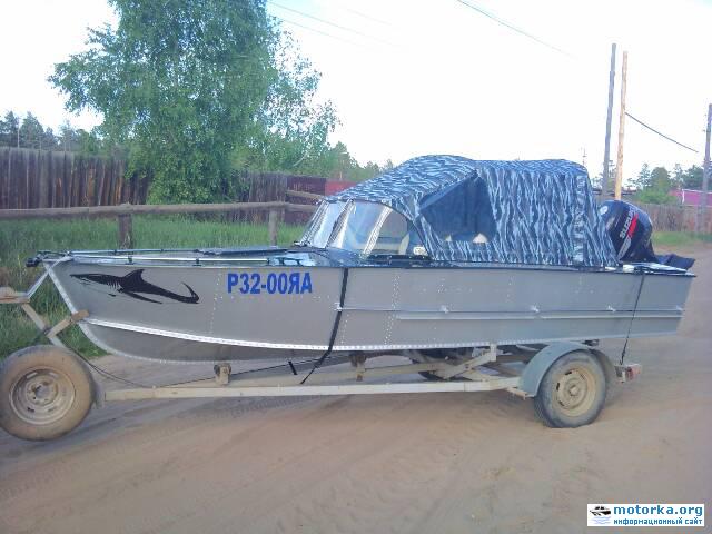

А мне показалось что это Прогресс3М

А не прогресс 3м ли это? Леера на них же вроде

Да какая разница 3или2м?разница насколько я знаю только в том ,что 3м с леерами, 60 сил для этого корпуса нафиг не надо и гимс по любому не пропустит

Да это я так, уточнить. И полностью согласен по мощам, тут они бестолково и опасно
