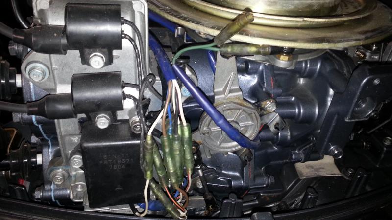

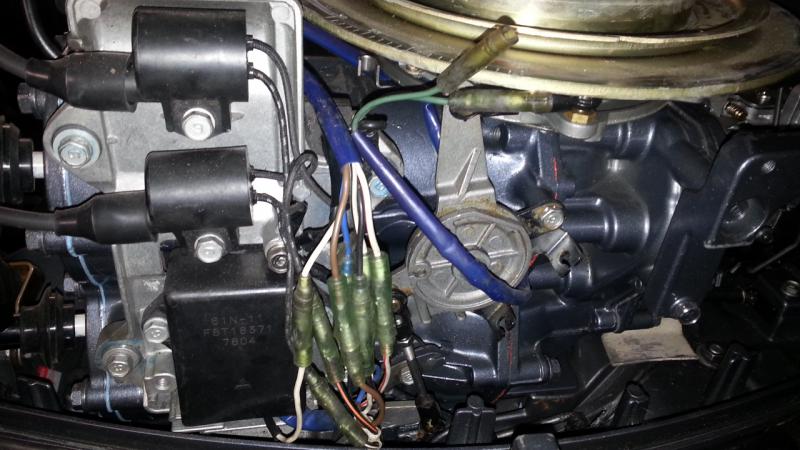

Подскажите,куда тах подключить. Выходят только такие провода.
3 914
Леша бери любой из двух который идет на выпрямитель от катушек и вопрос решен, а тах какой к стати? кинь фото.

zavitay
04.07.2012
6 355
385
Стрела
Надо релюху еще повесить. Где то была тема,по мому Саня С выкладывал.
3 914
Релюху для какой цели?
zavitay
04.07.2012
6 355
385
Стрела
Реле регулятор вернее. Для зарядки.
3 914
А, ну все ястно, ну там разберешься кто куда я думаю. :yes:

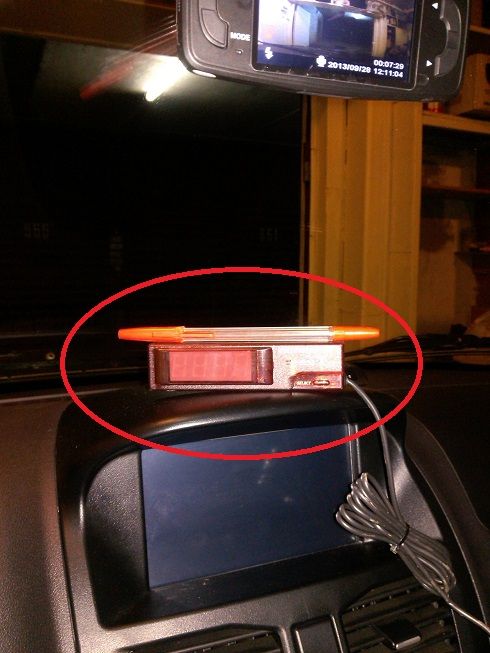

Привет коллегам!
Тоже возник вопрос по установке тахометра на ямаха.
После изучения данной темы,решил попробовать вот такое решение:
нашел бортовой автокомпутер: http://www.multitronics.ru/products/acp/dd5/
с такими функциями:
-Цифровое измерение оборотов для 2-х, 4-х, 5-и, 6-и, 8-и цилиндровых двигателей. (подстройка под различные виды катушек зажигания-легким нажатием кнопки)
-Контроль напряжения бортовой сети автомобиля.
-Определение угла замкнутого состояния контактов для классических систем зажигания с механическим прерывателем.
-Часы.
-Таймер.
-Автоматическая регулировка яркости дисплея.
-Цифровой светодиодный индикатор 4 цифры зеленого или красного цвета, высота цифр 14 мм.
- Последовательное переключение режимов одной кнопкой с индикацией названия режима.
Нашел у себя в Тольятти такой за 600 руб (инет магазин, доставили за сутки даже 9 января).
Решил сразу два вопроса- тах и вольтметр (старый уже потемнел от времени), да и цена разительно отличается от цен на родные тахи более чем в 5 раз))).
Вообщем скоро буду менять проводку, заодно подключу данный девайс и проверю на воде.
Результатами потом поделюсь.
Пока выкладываю фото самого девайса.
11 756
5 270
танкист сказал(а):
Я б сказал не к любым двум,а к любым трем( белым) что идут от генератора на выпрямитель

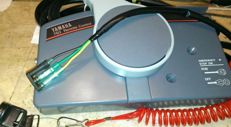

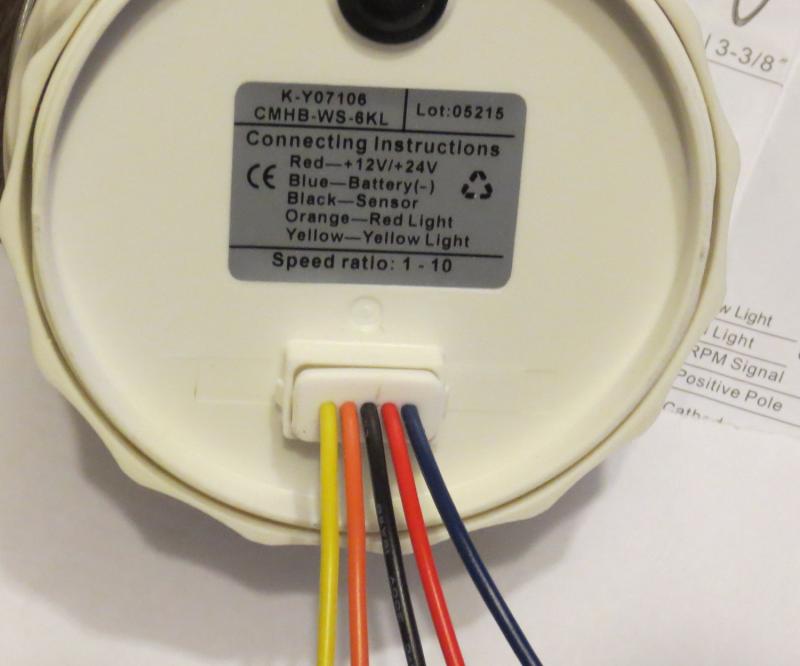

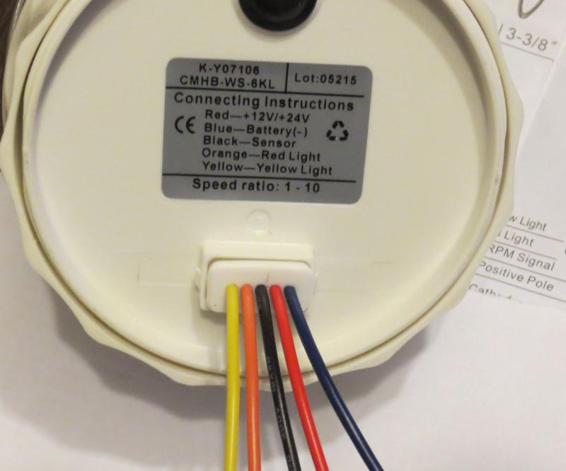

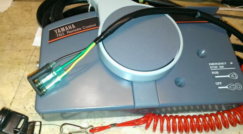

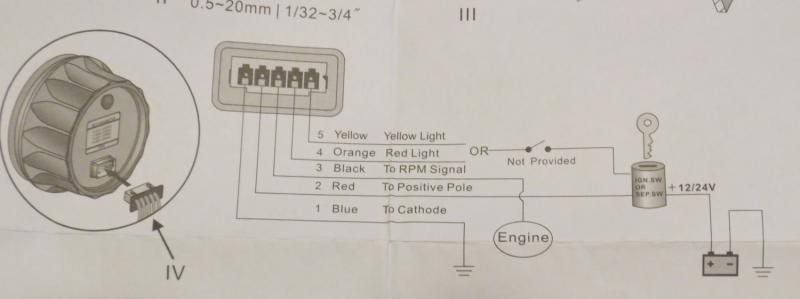

Всем привет! Ещё раз о наболевшем. Помогите разжевать, что и куда.
Движок YAMAHA 30 HWCS.
Как подключить тахометр KUS машинке YAMAHA-703.
С ДУ выходят три провода (желтый, зеленый, черный).
С таха пять проводов ( желтый,оранжевый -понятно, на подсветку)
(Синий (-), Красный (+), Черный (сигнал).
Думаю, что синий таха надо соединить с черным машинки.
Красный таха с желтым машинки.
Черный таха с зеленым машинки.
Теперь вопрос : Правильно я думаю или как?
Фото прилагаю.
