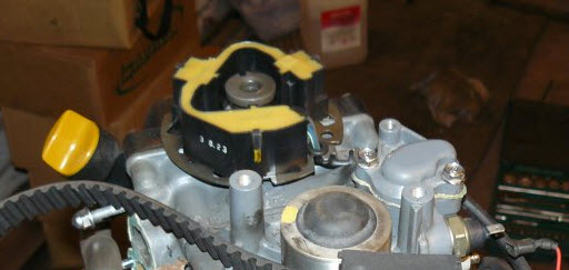

Нет искры,коммутатор новый.какое должно быть напряжение с генератора или это датчик холла? С катушки зажигания и дет 60вольт.

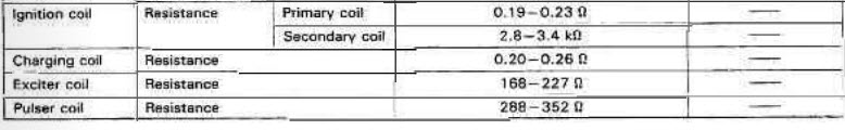

Наиболее простой и эффективны способ выяснить причину неисправности- это открыть мануал и проверить согласно его рекомендаций все необходимые данные. Сопротивления обмоток датчика, накопительных катушек, высоковольтных трансформаторов и прочие данные. Они все указаны в сервис мануале на мотор.
Простой и надежный способ найти и устранить неисправность. Проверено!

Сопротивления соответствуют норме.

Открыть мануал - это открыть руководство по ремонту, а не инструкцию по эксплуатации. Это разные мануалы..
3 914
Как узнал норму, если мануала нет?
Меня интересует что должно идти с этой "штуковины" ,какие импульсы.Кто-нибудь замерял?
В сервис мануале как раз и есть все данные, что сколько и откуда надо мерить.
Конкретно по твоей модели мотора, помочь информацией не имею возможности, в силу того что не имею такой мотор и мануал естественно то же.
Но поиски мануала дело не сложное, стало быть надо идти простым путем. То есть найти таки эту умную книжку и получить ответы на все вопросы разом.
П.С. Вряд ли кто то на память знает, ответы на твои вопросы. Не тот мотор что бы одна и та же неисправность да ещё и у тысячи человек сразу.
