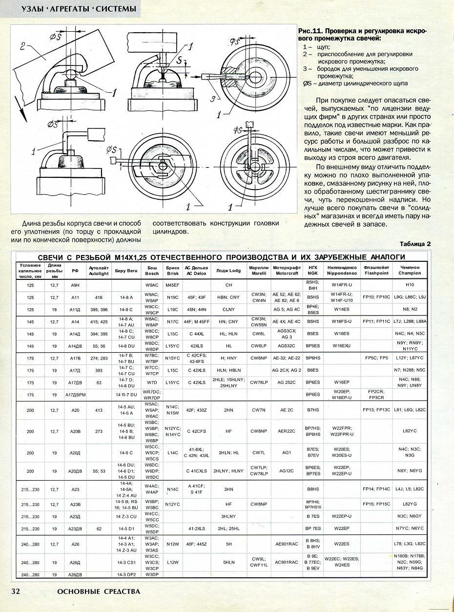

Цифры 7 и 8 в свечах означают калильное число. То есть способность изолятора выдерживать такую температуру при которой смесь не будет поджигаться самопроизвольно от температуры нагрева внутреннего изолятора.
Цифра 7 означает калильное число 215-230. Цифра 8 означает калильное число 240-280. То есть ты поставил свечи калильное число которых меньше. Значит есть риск того что на максимальных оборотах мотора, изолятор свечи нагреется выше чем на свечах 8, (до красна или чуть ниже) и произойдет самопроизвольное воспламенение смеси которое не зависит от системы зажигания.
О последствиях думаю догадываешься сам.
В остальном калильное число ни как не влияет на работу мотора. Возможно просто те свечи которые ты заменил на новые, уже отработали своё и имеют неисправности встроенных в них резисторов.
