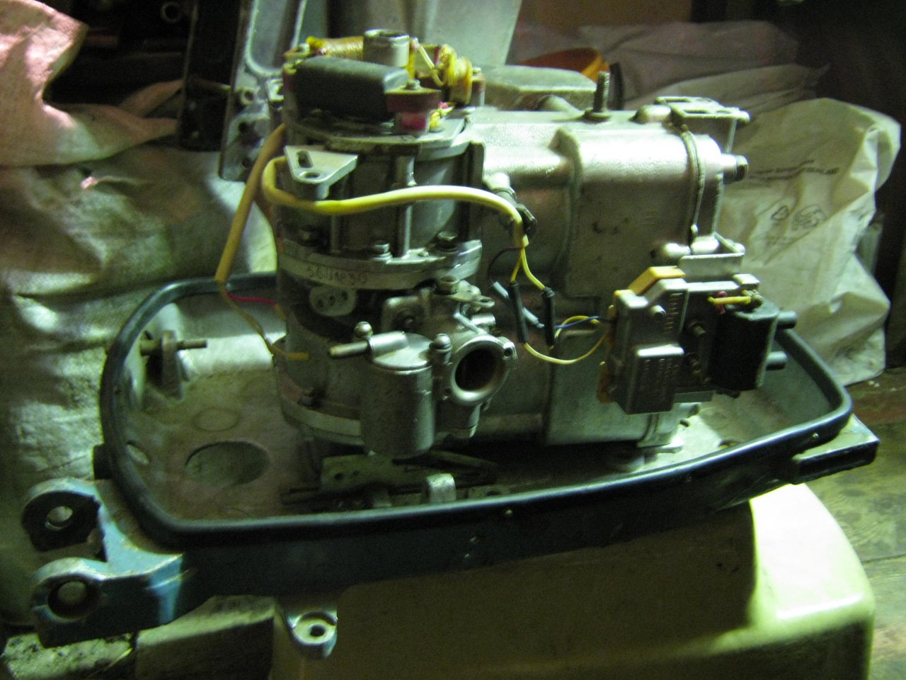

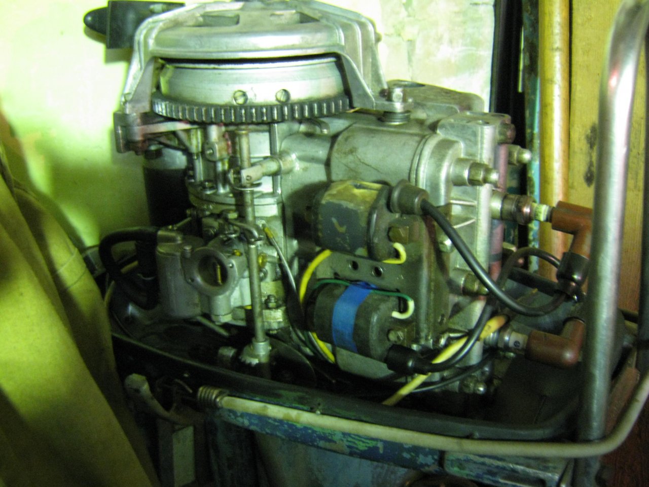

Господа, доброго времени суток. Хочу на старый Вихрь 25 поставить МБ-22. С маховиком разобрался, а вот с установкой трудность. Во первых болтов шпилек на старом блоке под мб22 не предусмотрено, во вторых на электронном блоке линейка в назначении которой так и не разобрался.
  1. Можно ли сверлить блок в том месте где должны быть шпильки?
  2. Какое назначение линейки?
2 478
820
Не надо ничего сверлить, смотри на фотки и делай так же.

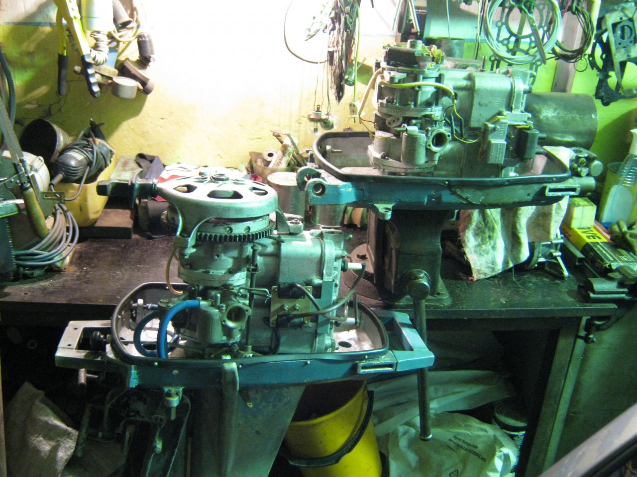

Он у меня ещё после разбора, замены Сальников и прокладок запускаться перестал (схватывает и всё) бензина полный Картер, свечи сухие. Хотя нет, один раз с 500-го рывка запустился. Электронку поставлю и буду разбираться.
Интересный мотор. От него руки как после качалки гудят .
