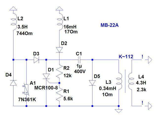

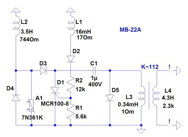

херню какую то ты городишь. там одноканальная система и одна 2-х искровая катушка. как может отвалиться один канал на уровне блока зажигания?

1)у меня мб-22, это точно у меня было мб-2 там и махавик другой! я взял вытащил 2 провода от катушки и проверил идёт ли ток на катушку, а проверил я так старым способом-взял один провод в руку и одновременно держал на масу этой же рукой, а другой рукой крутил махавик, один провод бьёт током а второй нет, получаеться что с защигания на один провот(цилиндр) ток не идёт. 2) я взял с зажигания провод на который идёт ток поцепил на котушку с начало на один выход потом на другой(цилиндр) и на катушке так же на нижнем есть искра а на верхнем нет!
покажи на схеме где ты какие провода отключал и какие били током, какие нет, ....не могу я врубиться.

я по схеме вобще не врубаюсь, видать эти уроки физики прогулял! с зажигания выходят 2 провода которые поцыпляються к катушке никак ты их не спутаешь потому что они по разьёмам вставляються!
давай уточняй, С БЛОКА ЗАЖИГАНИЯ или из под МАХОВИКА? из под маховика выходят 2 провода зелёный и синий вроде, тоненькие такие, они идут на блок зажигания (установлен рядом с бобиной). так вот те, что из под маховика, так и будут - один будет бить током, второй нет. т.к один с катушки накопительной, второй с датчика.

аааа!!! понятно, значит сама бабина вышла из строя, а зажигание само рабочее!

я же тебе то самое ранее говорил, свеча\провод\бобина. начинай со свечи. и кстати, если один подсвечник будет снят, на втором искры не будет.

я свечи менял а искры всё ровно нет! вот заказул новую бабину
