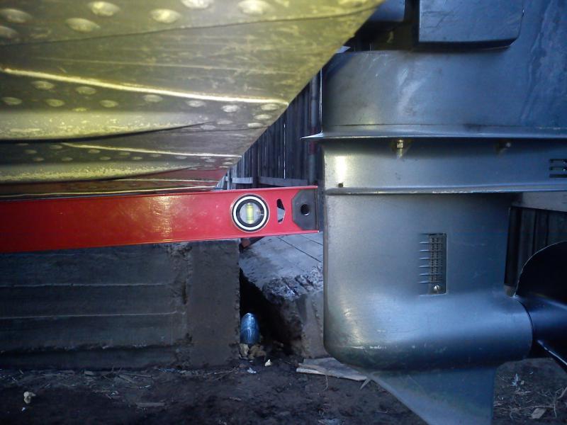

Вот как выглядит установка мотра

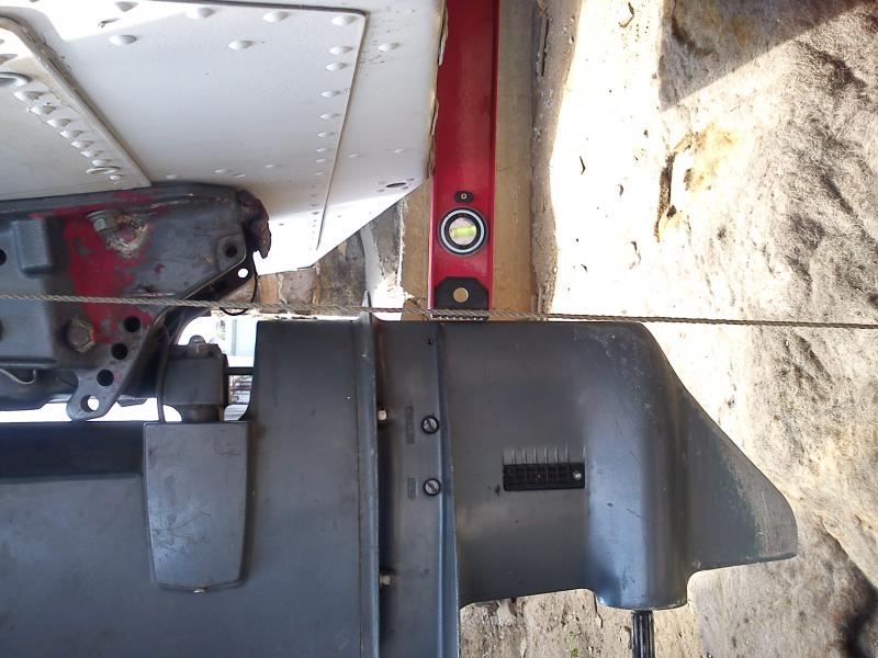

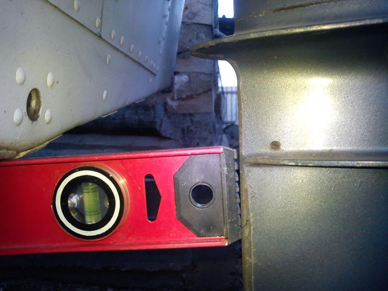

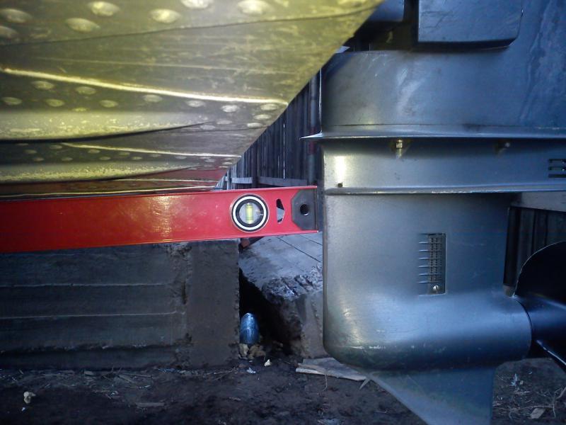

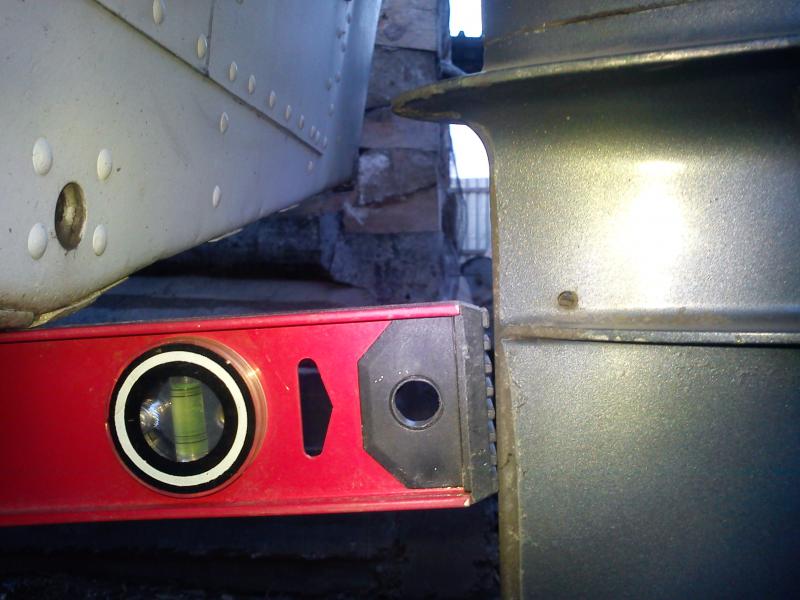

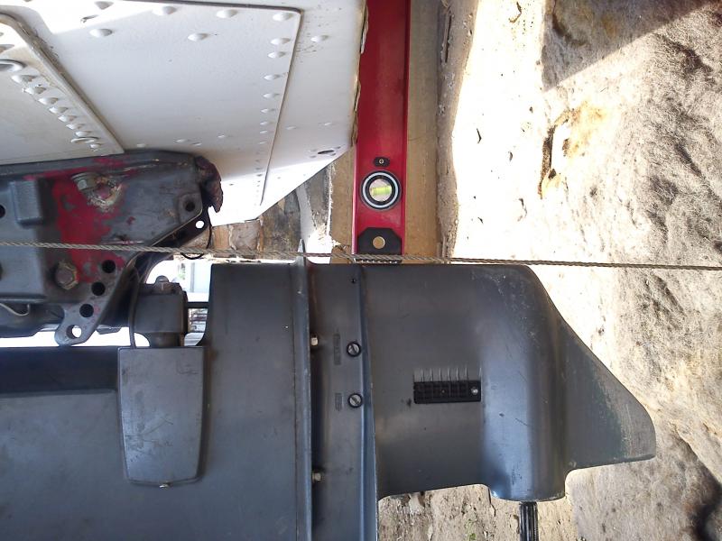

Мотор выставлен неправильно.Выставляется так:Просишь товарища весом не менее 100кг встать на кавит.плиту и с помощью своего красного уровня добиваешься параллельности плиты и днища.

Да, еще скажу по АКП, она у меня примерно так же как на фото((((, но ниже днища примерно но 2-2,5см, ща уже не помню точно. но не в 0. Тяга установки угла дифферента стоит на второй дыре от транца (заводская установка) Вот думаю попробовать на самую первую от транца поставить
