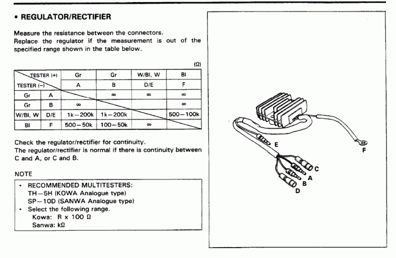

Пока совсем не разобрали.....
Попробуйте сделать промеры на выходах и входах по табличке.

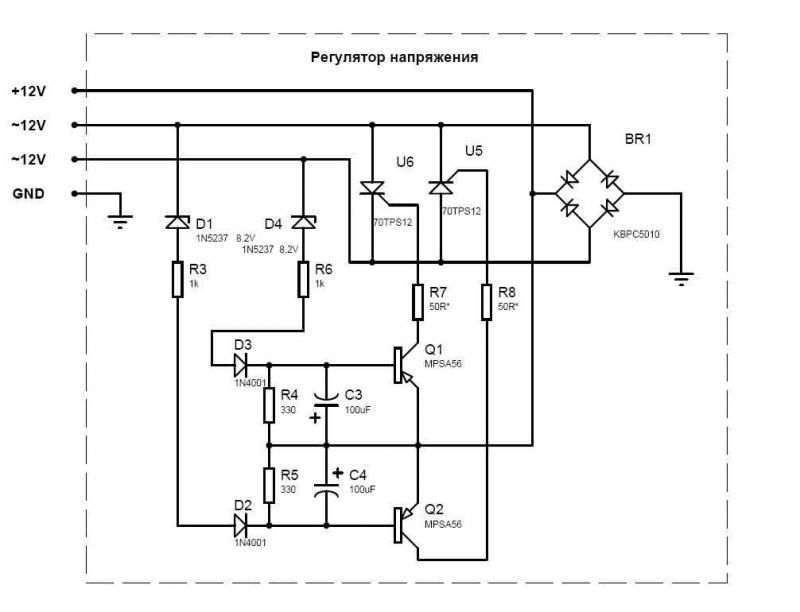

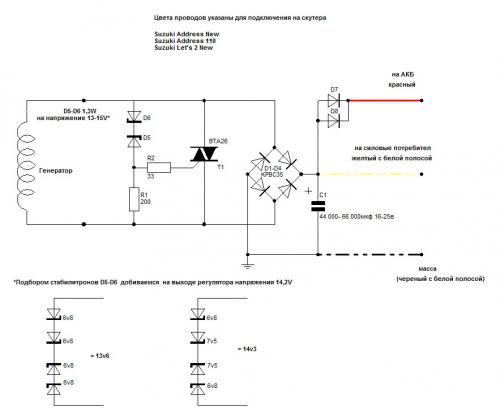

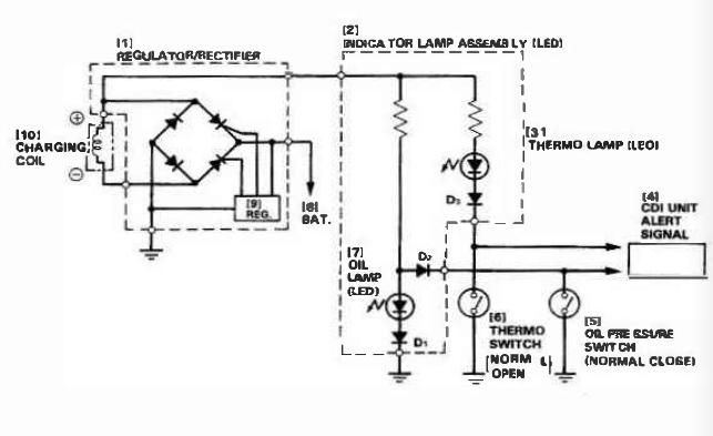

Судя по Хондовской схеме регулятор можно заменить простым выпрямителем и любой схемой шунтирующего регулятора от любого мотора или шунтирующим регулятором с этого сайта topic720.html#p9391. ИМХО ничего сложного.
