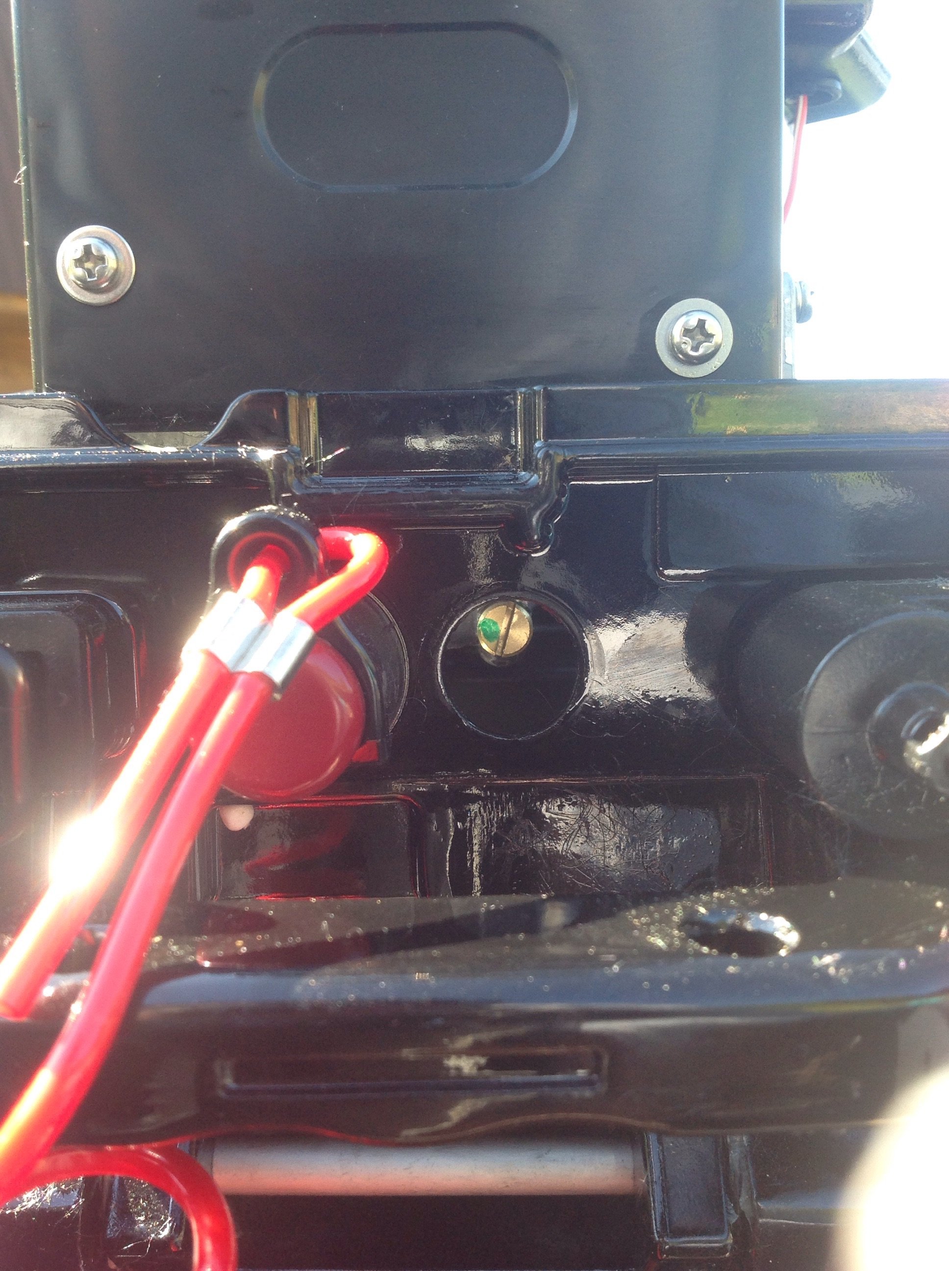

Открыл заглушку, там на болтике зеленая краска, но на резьбу вроде не доходит.

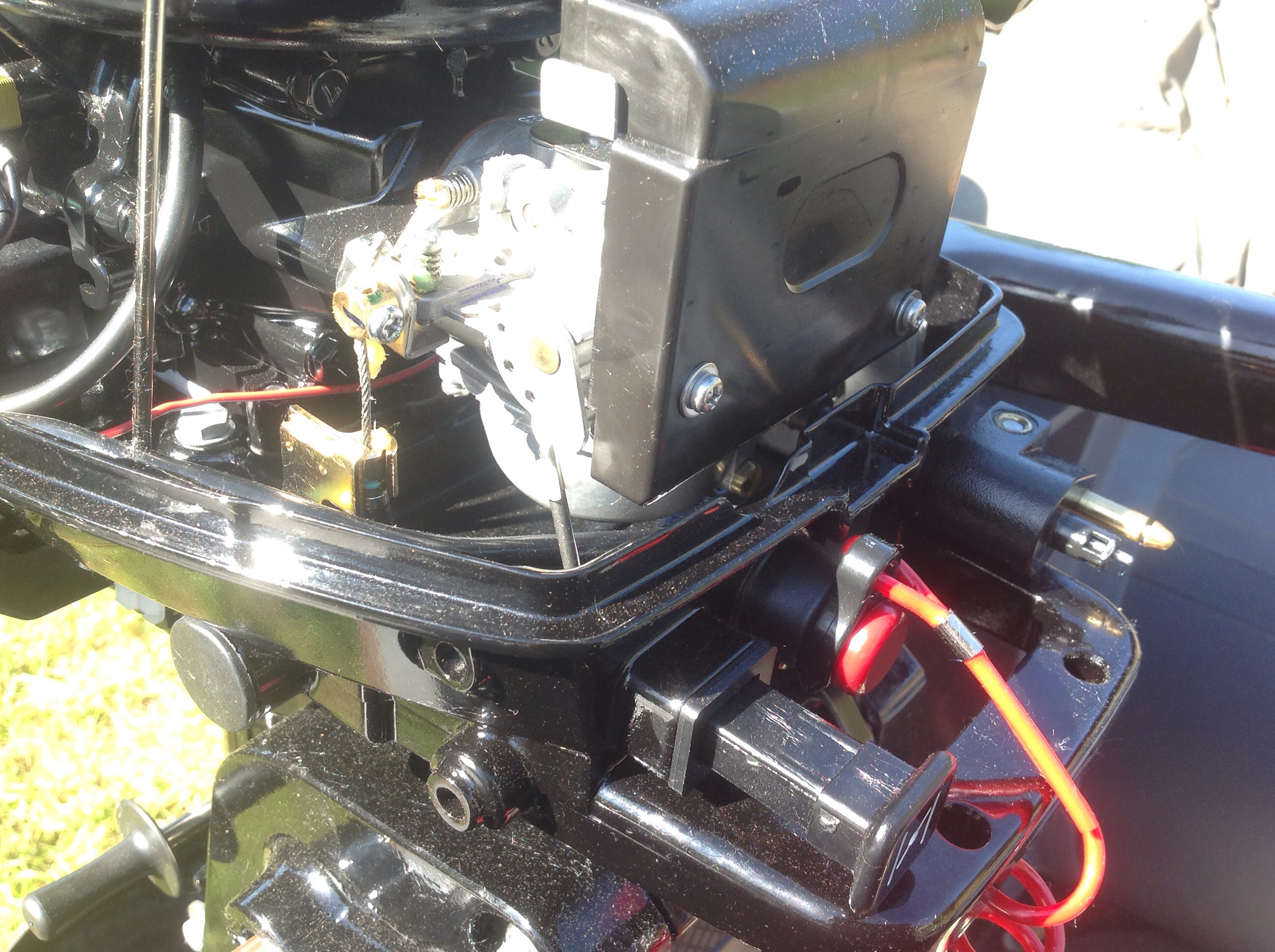

Не понимаю что там за болтик. Кнопка с чекой, про нее речь, с нее сдернуть провода нужно. Заодно проверить на проводимость, в случае если есть мультиметр.

11 756
5 270
Чека у ямахи, сузуки и мерка имеет одинаковый диаметр и разную толщину... из за этого она может то давать контакт, то нет...чтоб устранить данный факт лучше вообще отключить
