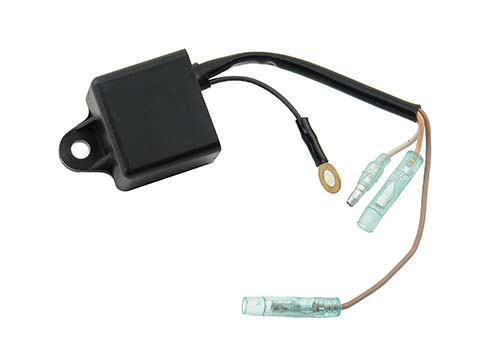

Короче, разобрал двиг, добрался до зажигания. Прозвонил тестером. В том модуле (забыл как называется) где диод ,
по инструкции должно быть: "плюс" на белый, "минус" на оранжевый - полный контакт, а если наоборот - "обрыв".
У меня: "плюс" на белый, "минус" на оранжевый - "обрыв", а если наоборот - 700 с копейками ОМ.
Поискал этот модуль в интернетах - сцуко от 5 и аш до 9 тыр. Спасибо Сергею за дельный совет, буду ковырять. Возможно даже паяльником.

Вот эта штука неправильно прозванивается. Её фамилия - 823034T
Поискал более тщательно, вроде есть по 1300р. В Питере. Но сначала поищу схему.
