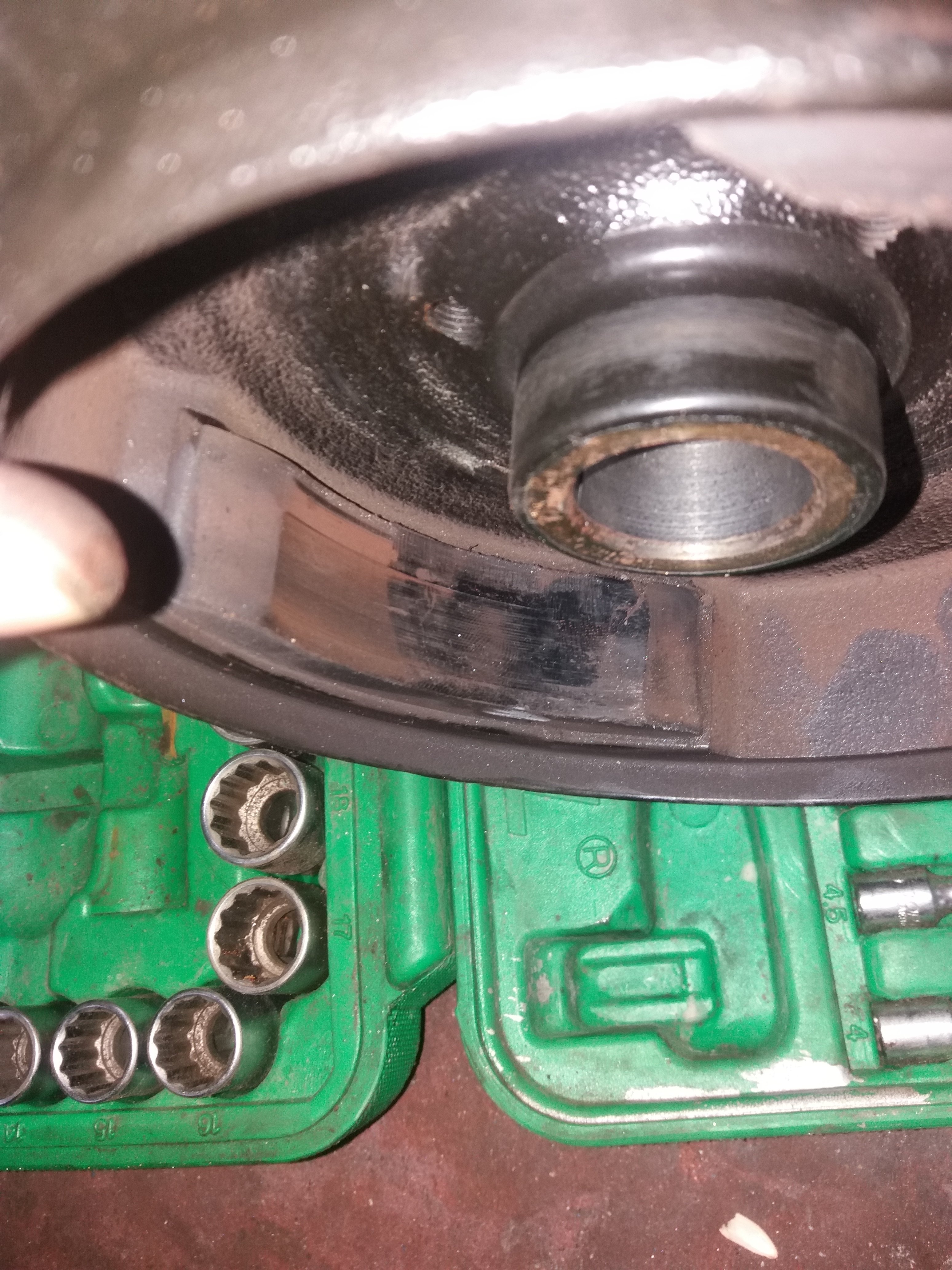

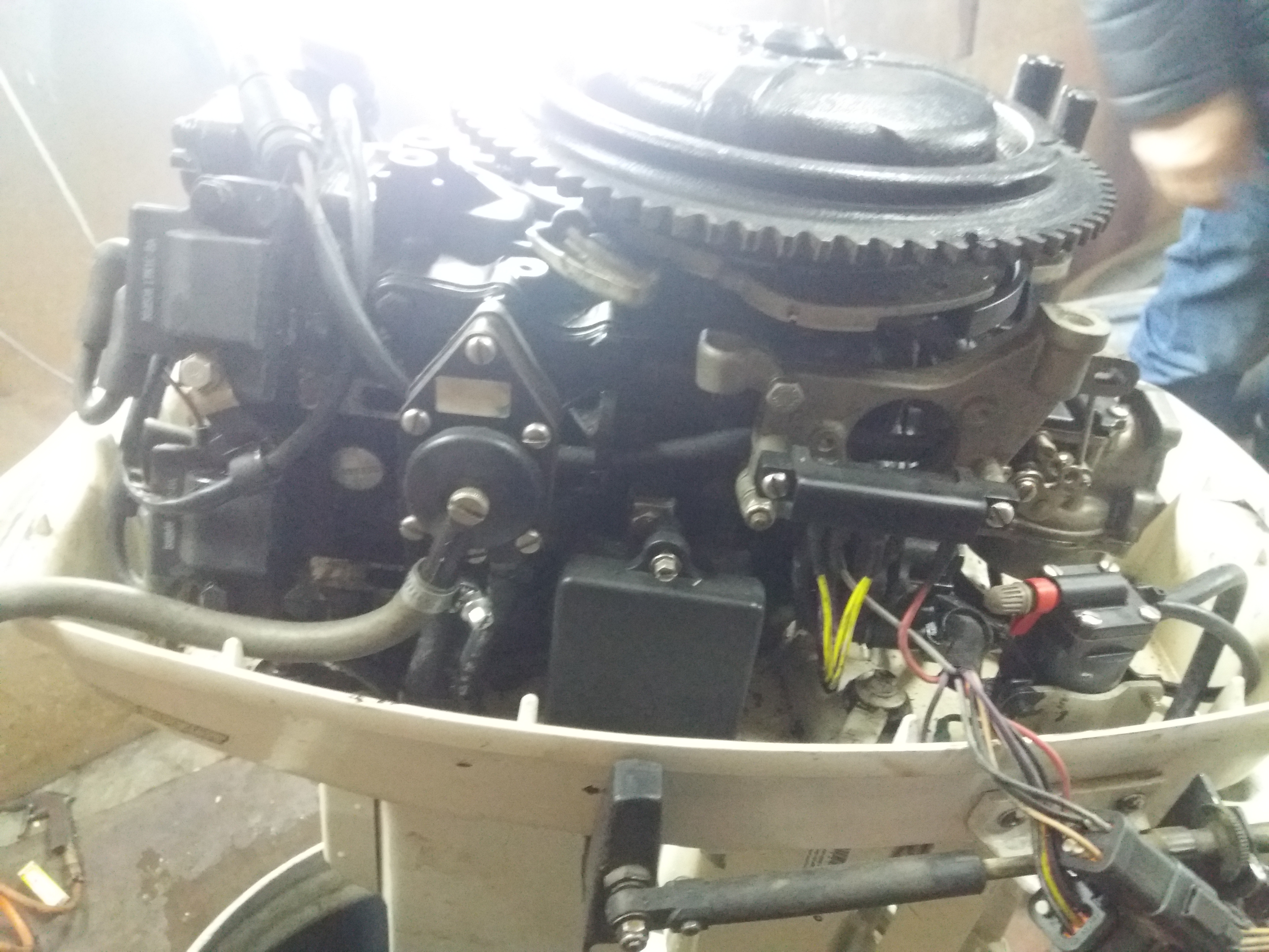

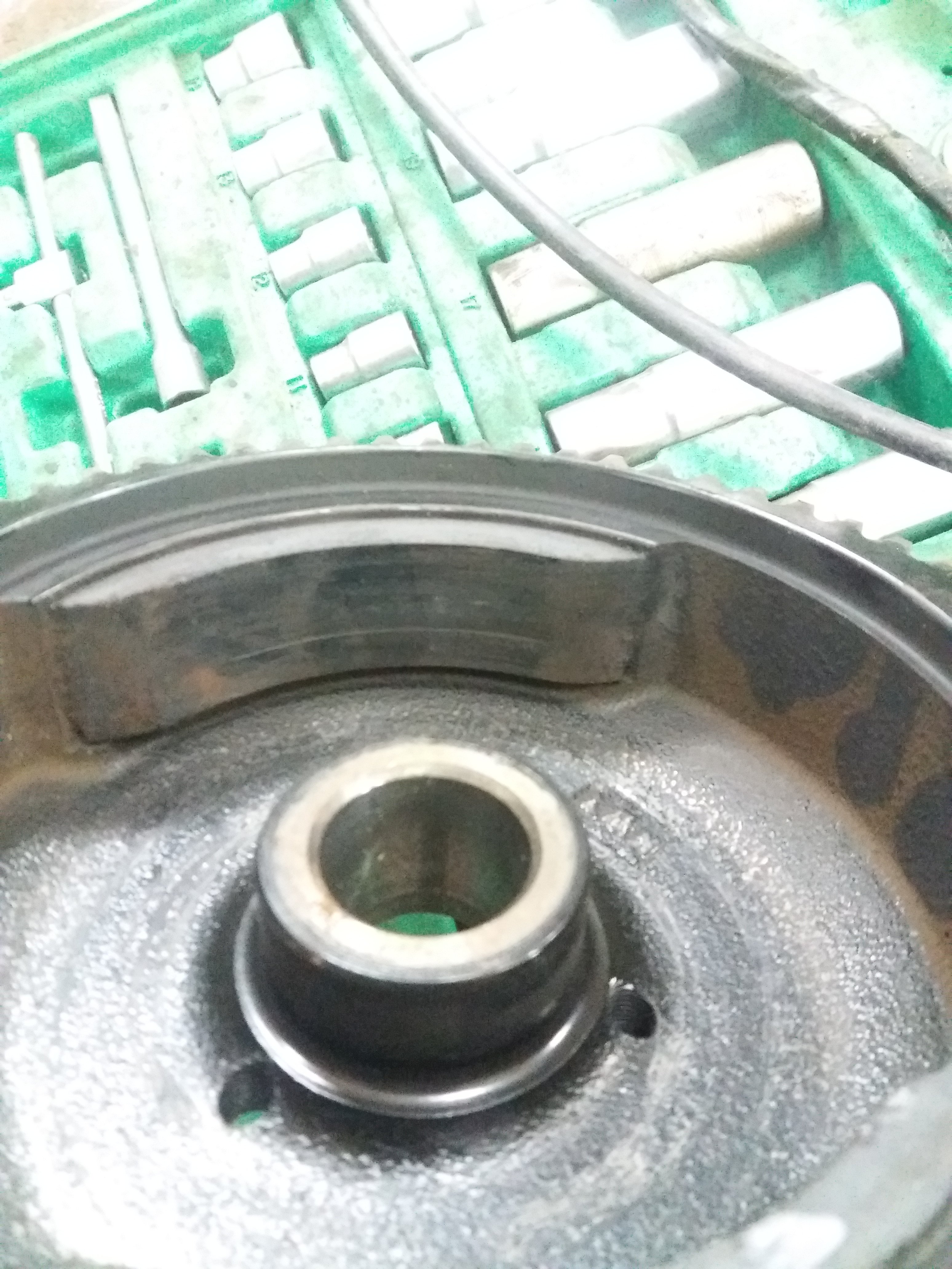

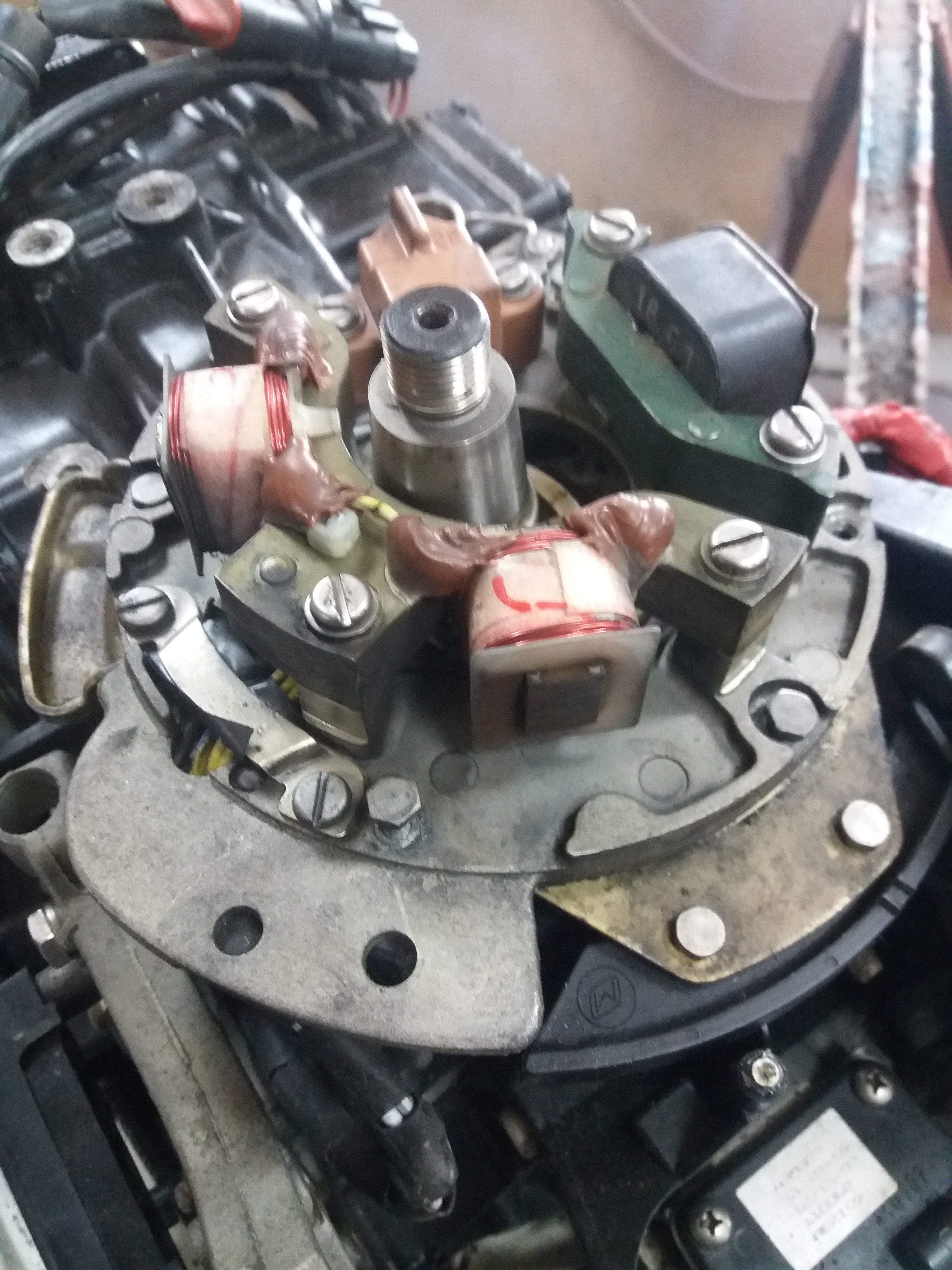

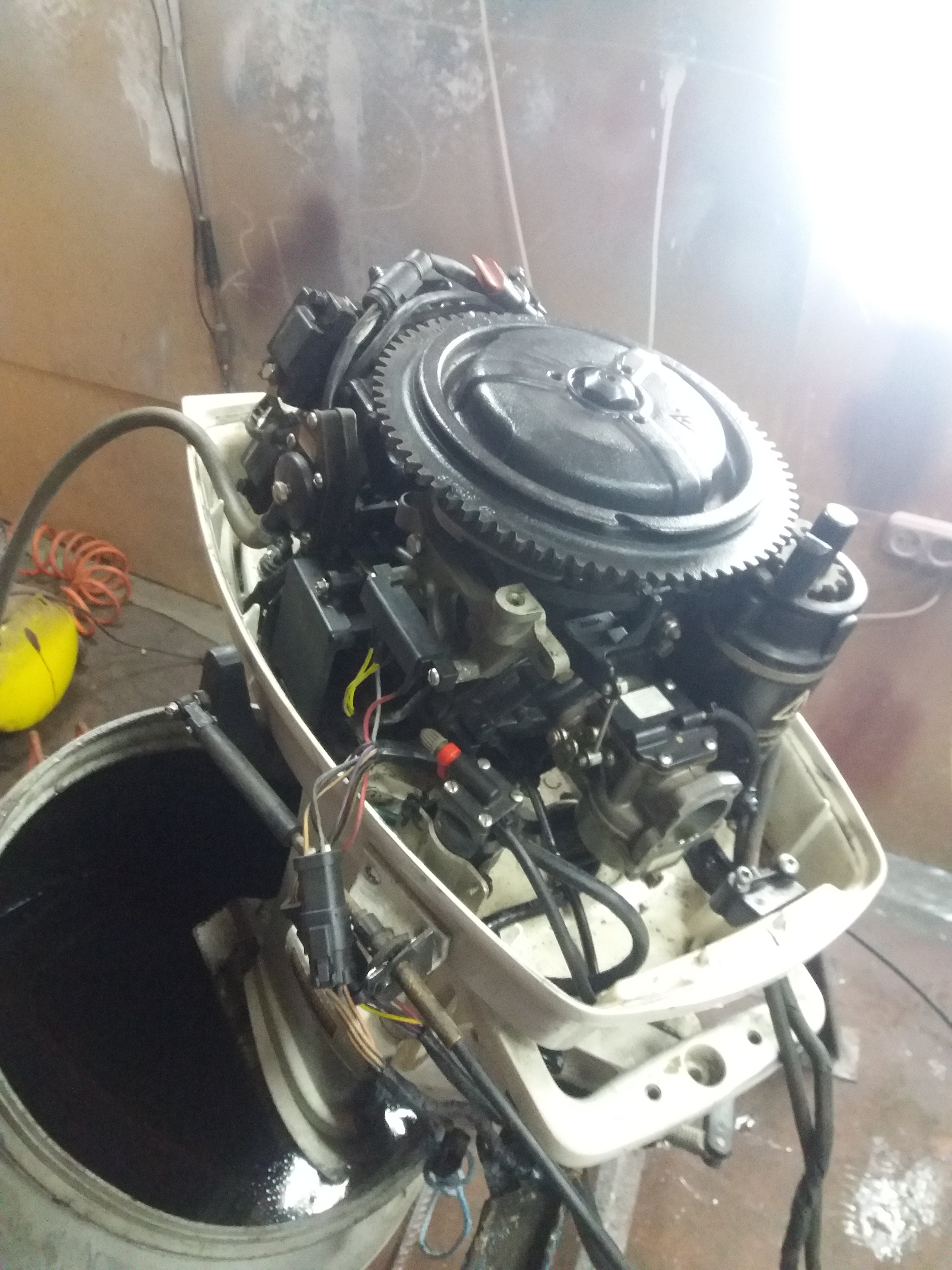

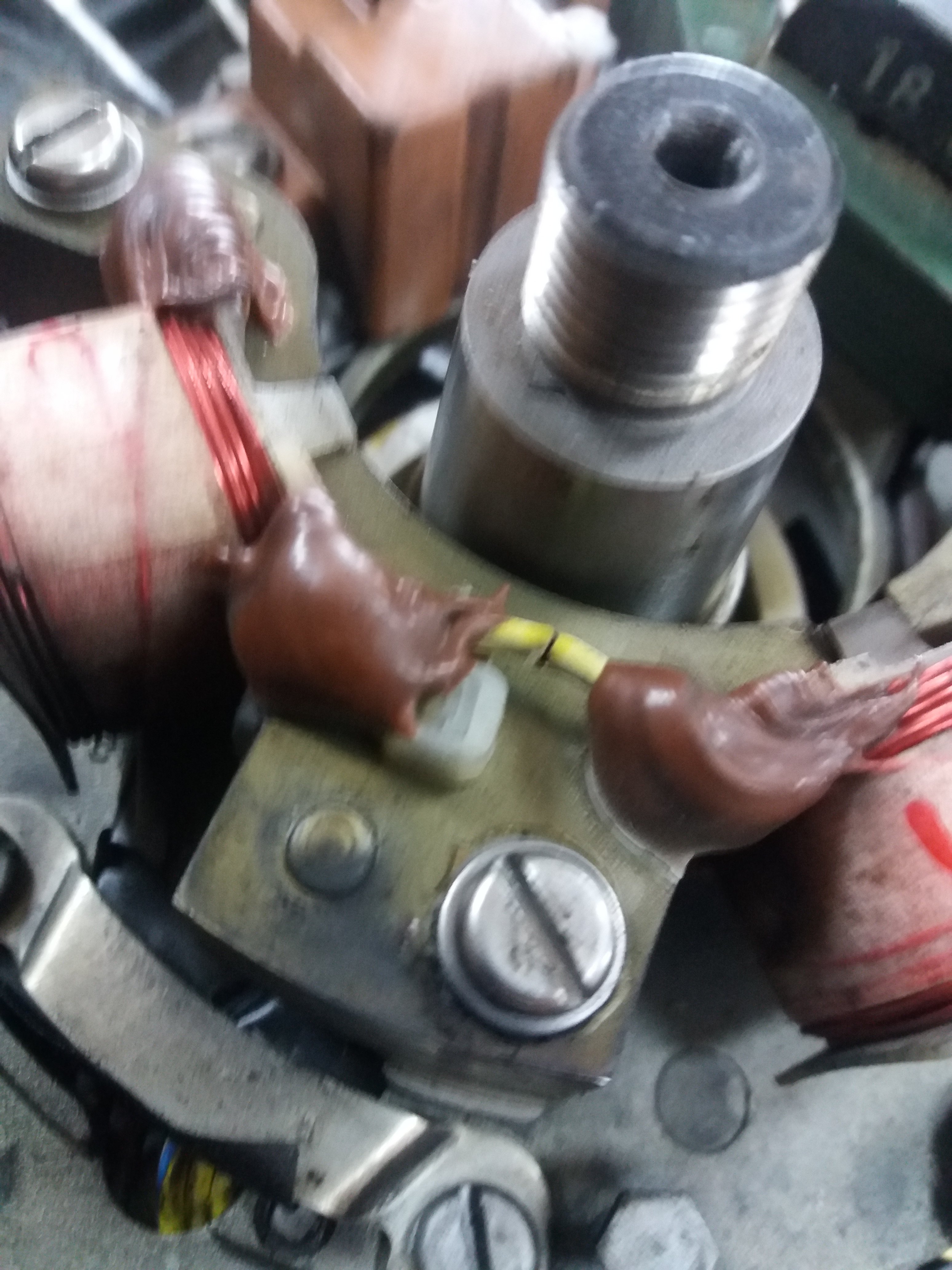

Приветствую всех. По случаю прикупил за сладкую цену джоника 30 2005 г.в.

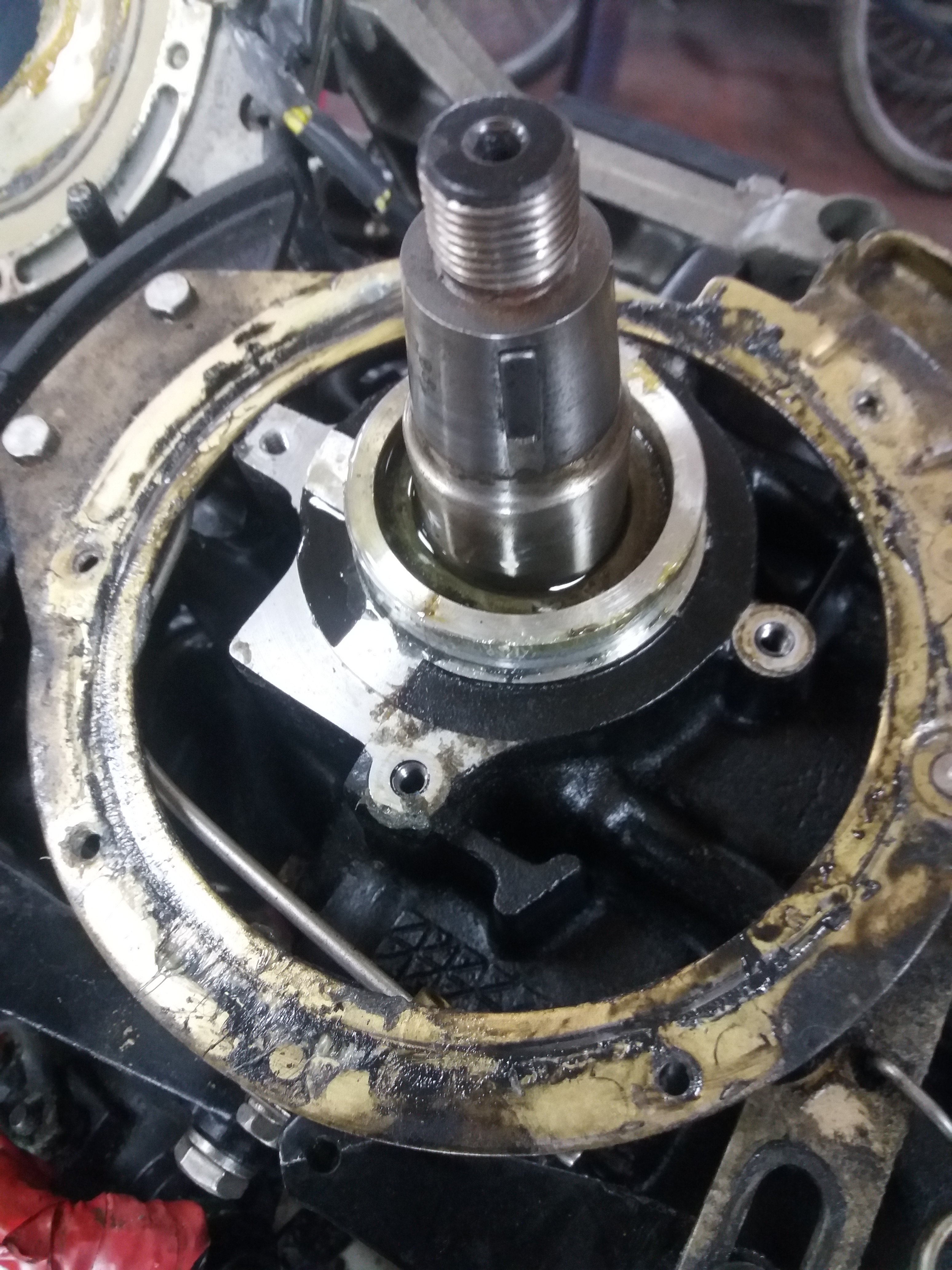

Покупал в слепую с лодкой Днепр в комплекте, сам мотор был на парусной яхте вспомогательным, покупался новым. После покупки завел в бочке, работает ровно посторонних звуков нет. Компрессия на горячую и на холодную по 10 кг/см2 в каждом. Смущает одно 1. Легкий радиальный люфт коленвала если покачать за маховик, вертикального нет ( верхний сальник сухой, конус коленвала как новый). Также на генераторных катушках перебит провод на 1.5 квадрата соеденяющий их, из за чего может быть?
Так моторчик очень ухожанный винт стоит 10х13. Запускается и работает отлично, редуктор без емульсии и люфтов. А и еще люфтит основание магдино, на магнитах видны касания магнитопроводов. Спасибо за советы)

По моим понятиям, тебе желательно поменять подшипники на коленчатом валу, по поводу провода сказать ни чего не могу.

Главное что бы опору не разбило.
Мне кажется, если бы там произошли какие то изменения, то сильно бы шумело, я столкнулся с таким на Мерке, там только подшипник рассыпался(сепаратор) и такое впечатление, что я на барабане ехал

По звуку вообще тишина. Если бы люфт был критичен то первым бы умер верхний сальник и сосал бы воздух. Отсюда отсутствие ХХ и бедная смесь. Проливал сальник керосином держит и после проворота тоже. Касания об магниты из за люфта магнето там еонструкуия изначально не очень хотя выработки нет на деталях магдино. Пока не зашумит и сальник не потечет ниче делать не буду. По проводу мисль одна и все с консилиума на ней сошлись генератор перенагрузили потребителями.
Плюс подшипники средний и верхний игольчатые по этому легкий люфт возможен.

Верно, сальник разбивает овалом . Может ошибся?
Я недавно промерял 15 75 года и 86 года. Год конечно не показатель, может висел на яхте какой, но все таки. Разница по зазорам в опорных КВ сотка! По сравнению с новыми подшипниками. Видео не делал, но могу ,если нужно

Ну я какгбе от техники совсем не далекий. И сам технарь. И то что там есть люфт это 100%. Наверно прийдётся искать индикатор и замерять биение.

Чего там индикатором мерить,если руками чувствуешь значит менять верхний подшипник с сальником,можно и нижний сразу поменять,стоит копейки.

Вы хоть в живую видели какие там подшипники?? Свои игольчатые дюймовые и другие не подобрать разве нижний только там радиальный подобрать можно. За верхний и средний озвучили цену в 100 $ и то неизвестно есть ли в наличии а за сальники по 40 $.

Улыбнуло,я этот мотор дома,в прихожей,на коленке перебрал,подшипники все менял,с большой долей вероятности что средний можно не менять,мой был в отличном состоянии,верхний стоил 30 $,а сальники подобрал.
