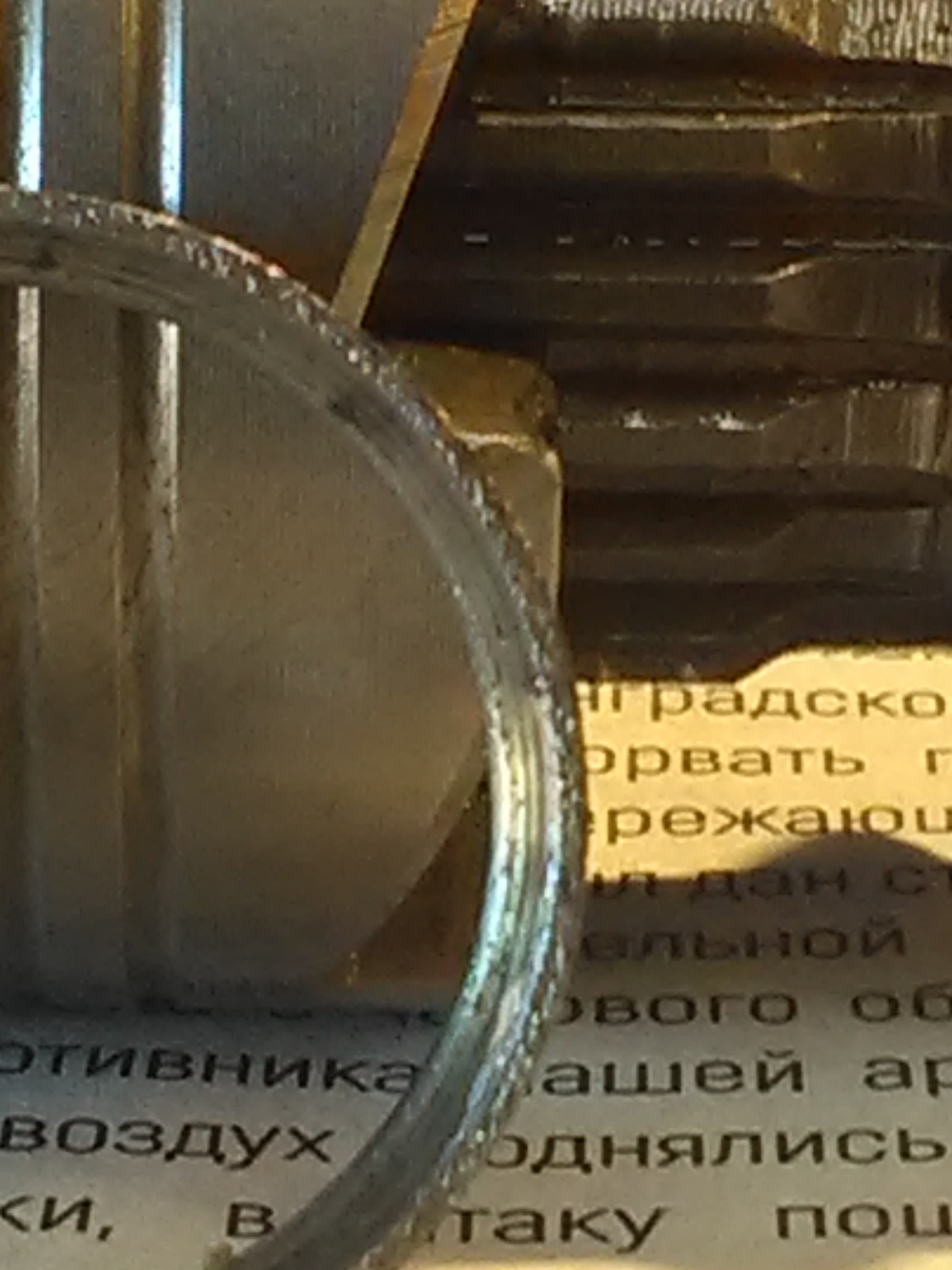

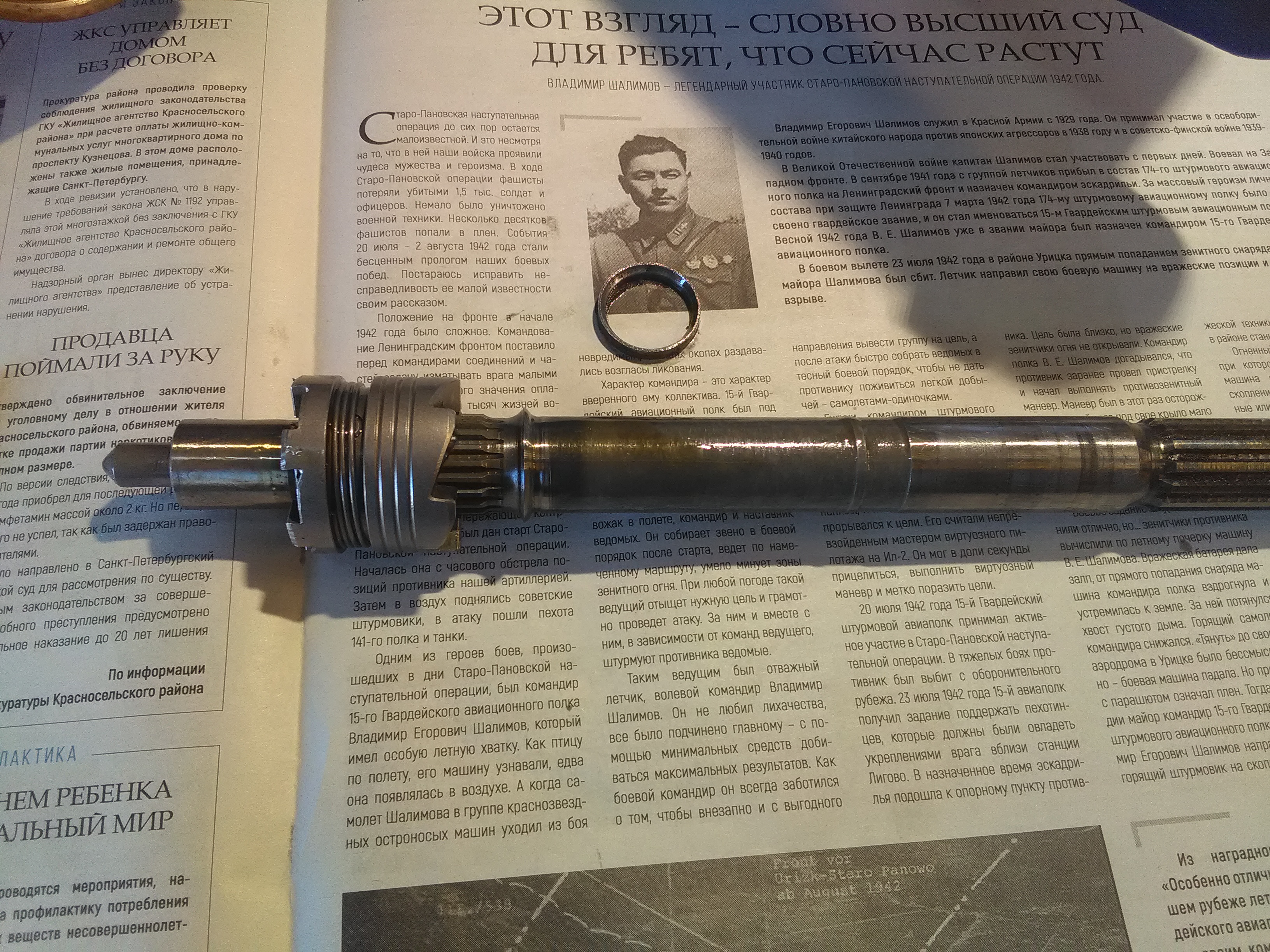

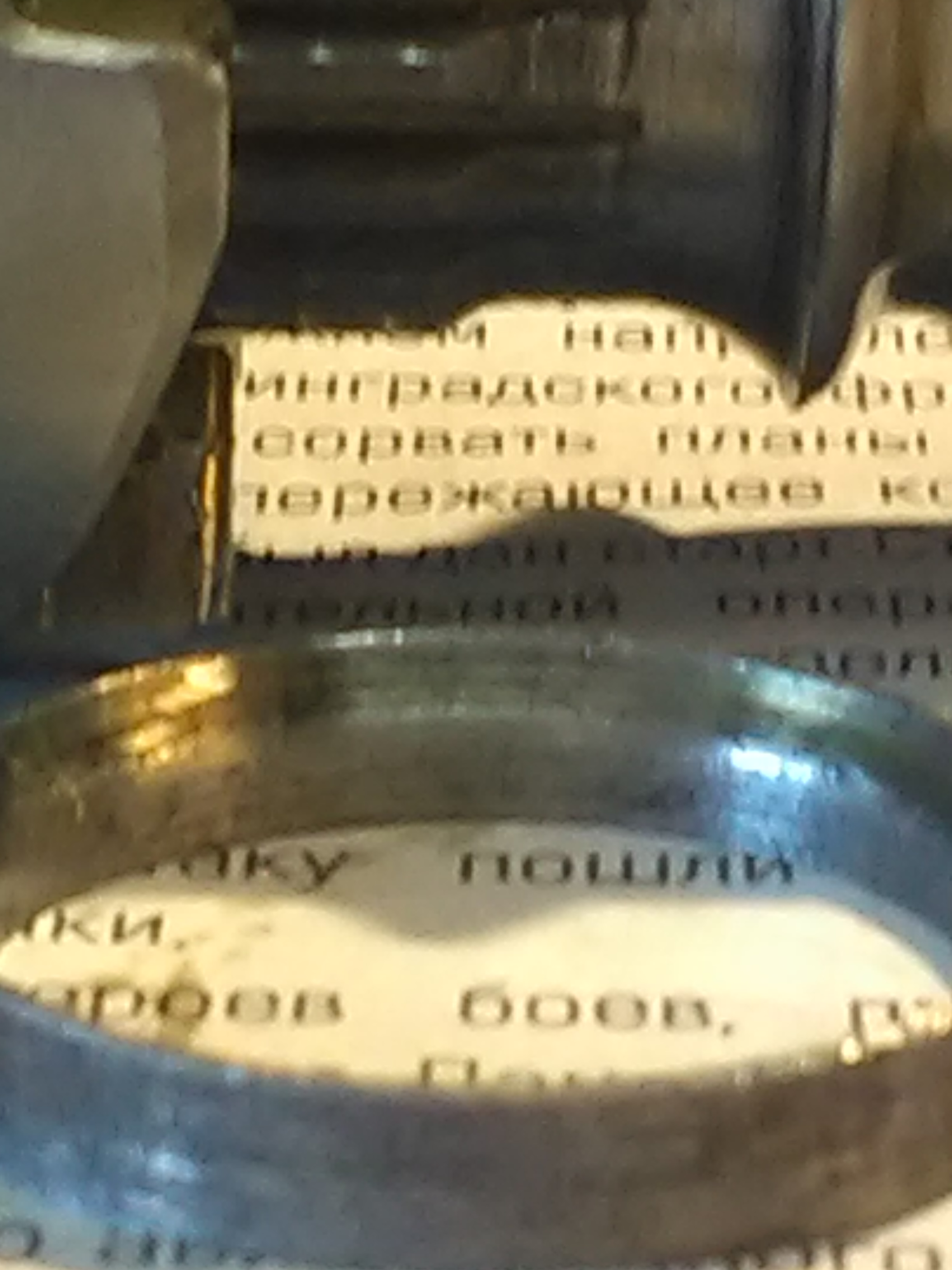

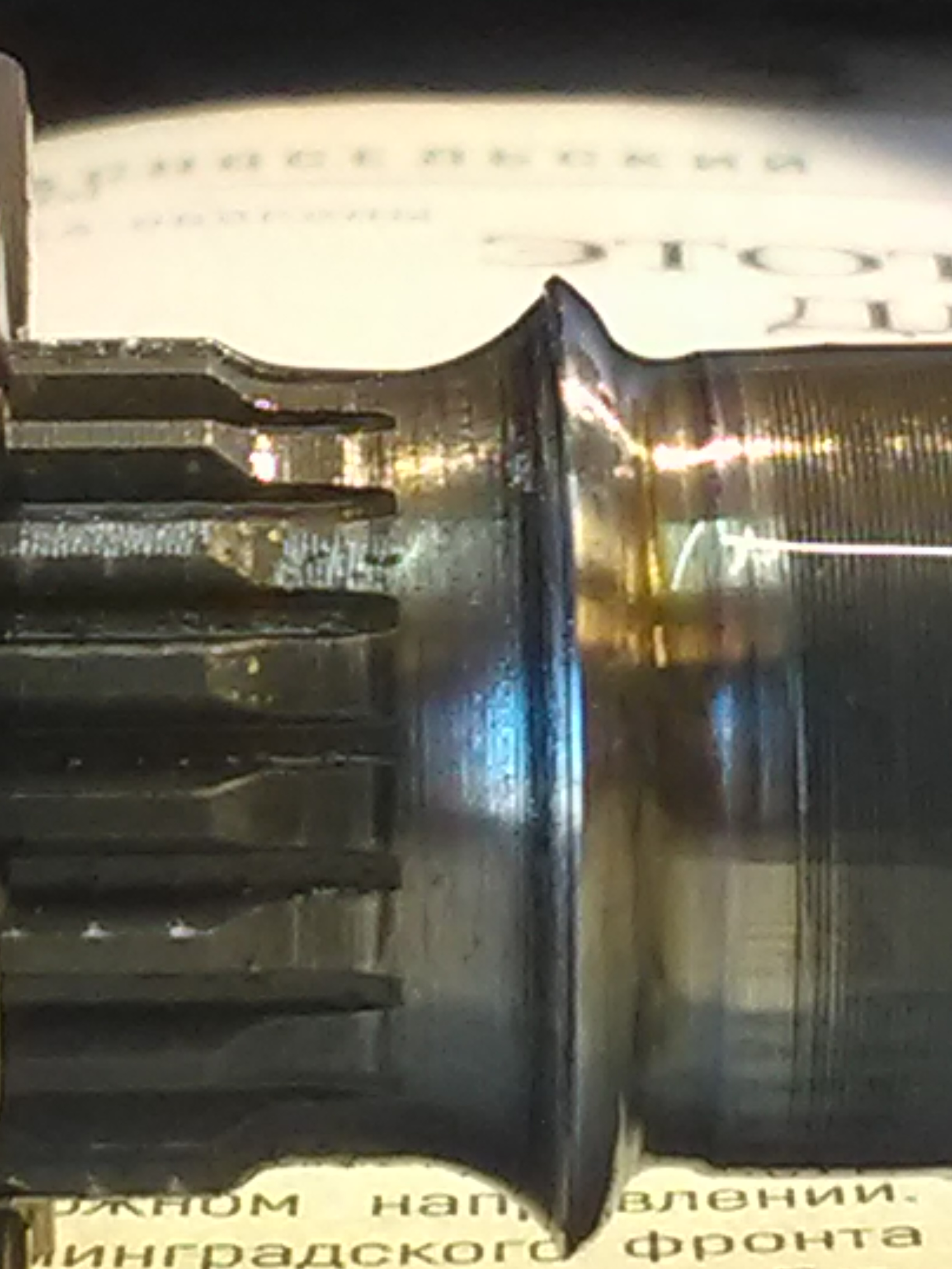

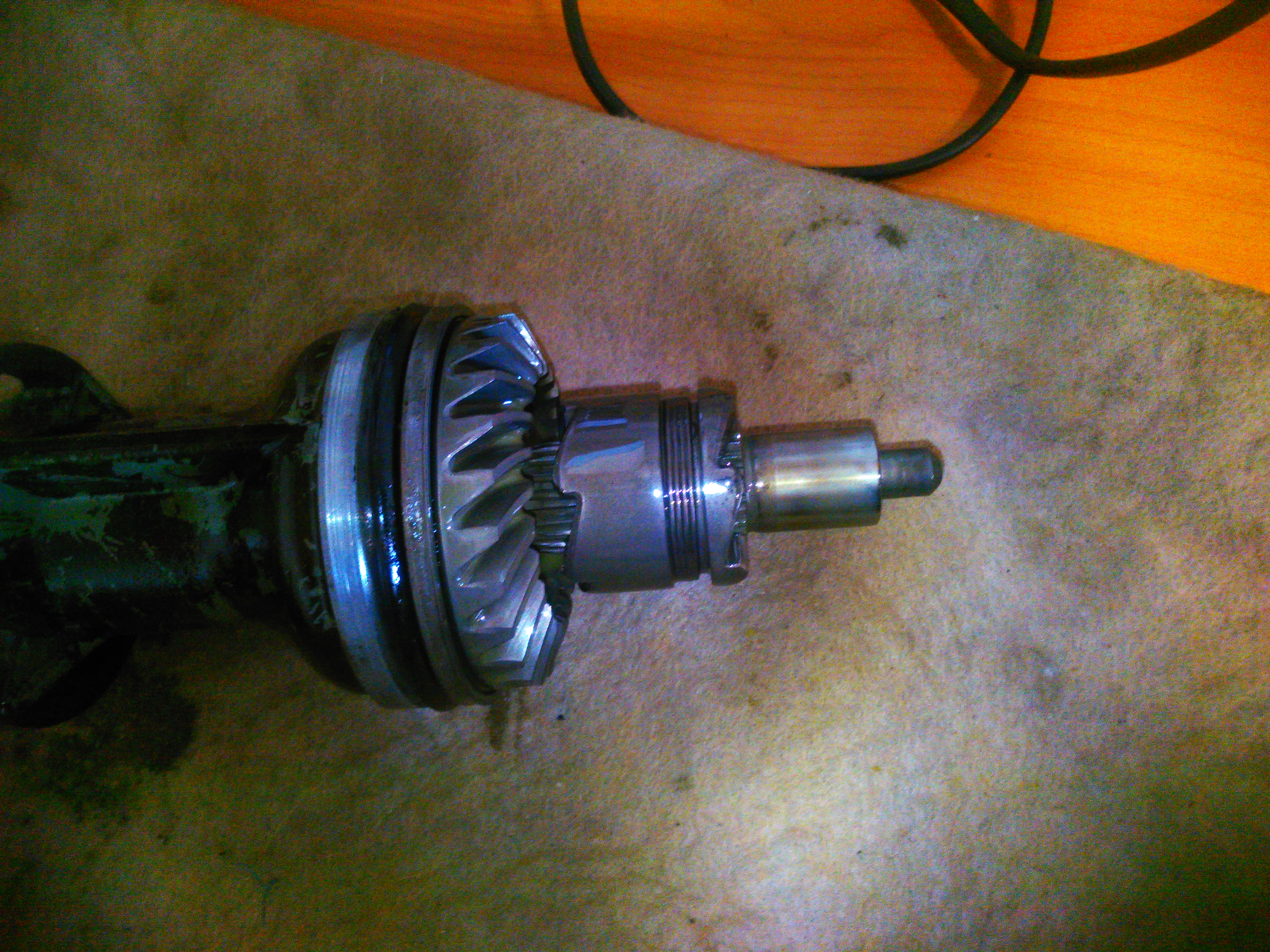

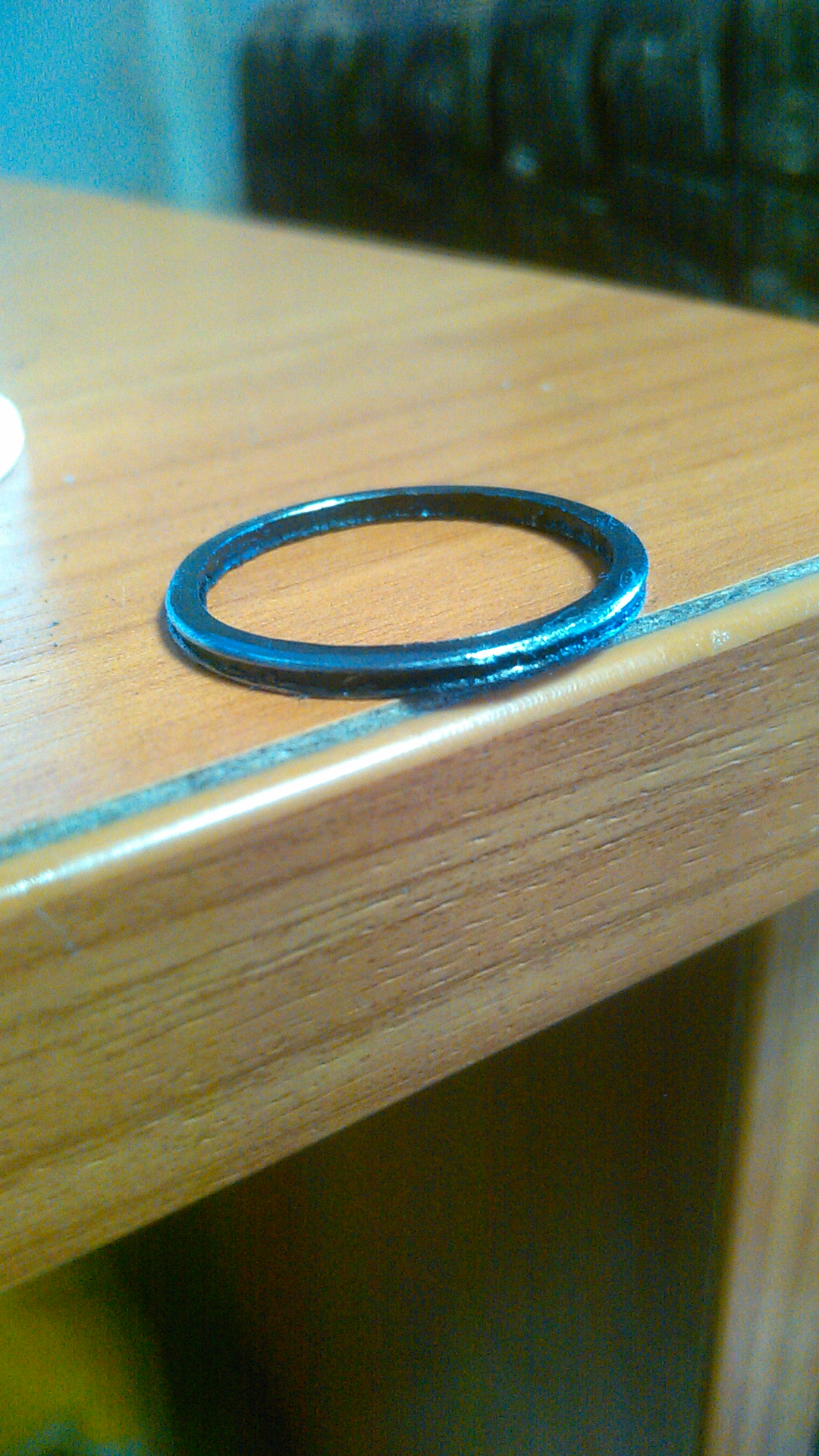

Чудо чудное,принесли редуктор , разобранный, там полностью в прессовалась шайба в прижимной бурт .бурт на половину завалило в овал !
Нашел на просторах инета вот такую статью -- http://forum.motolodka.ru/read.php?f=1&i=946591&t=946078
Аналогичная ситуация в 06-05-11 году - вопрос почему изнашивается шайба ?
С уважением Руслан .

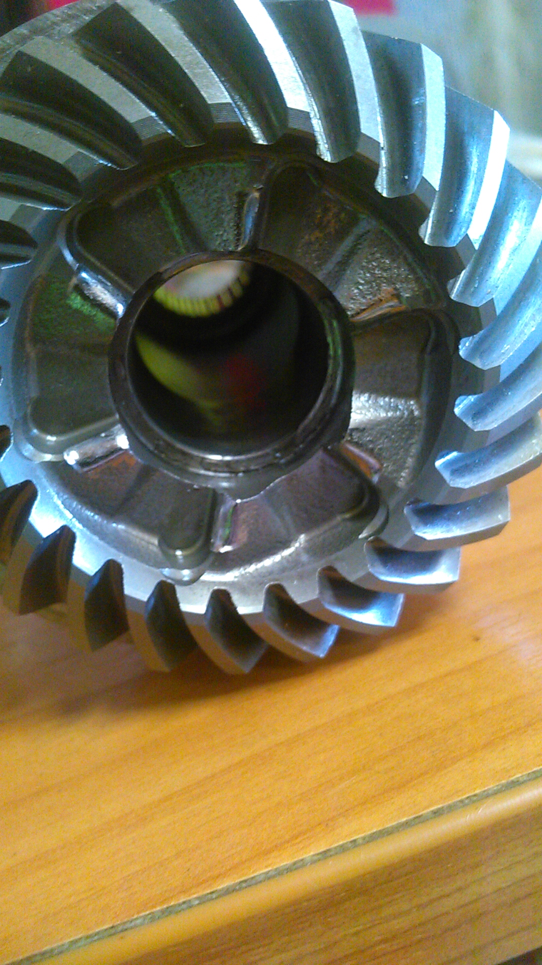

Похожая беда на яме 55 2 такта.
У меня её съело и впресовало ошмётки в шестерню реверса, еле выковырял при ревизии редуктора.
Опорная шайба вроде как, но у меня зубья съело на шестернях, без её х.з как будет, как себя поведёт...(её отсутствие).
90201-22429-00 вроде она и есть.
Износ от перекоса или тыканья с дуру реверс до талого ), я так думаю....
11 760
5 271
Износ шайбы может быть только при установке винтов левого вращения на редуктор правого вращения

У меня её съело, а остатки впрессовало в шестерню .... Думаю что одна да и по мануалу у меня одна.

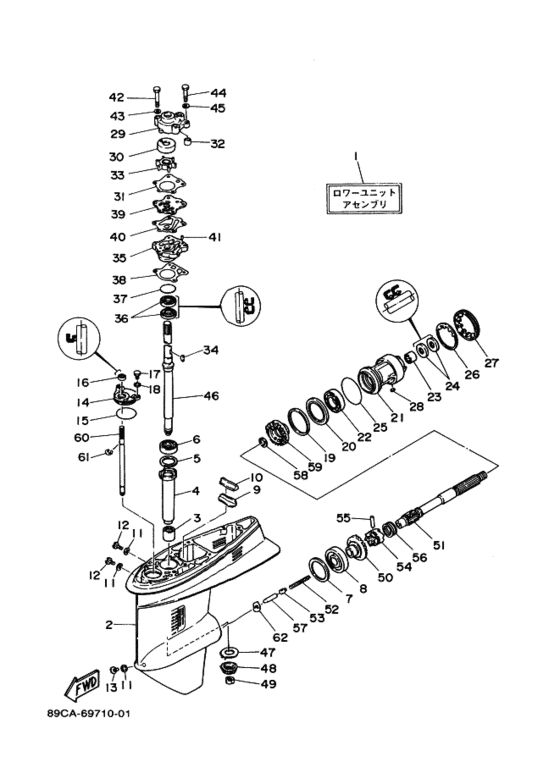

69af05ae9c6b838eeceabd7475ce8246.png у меня как-то так 58 номер её.

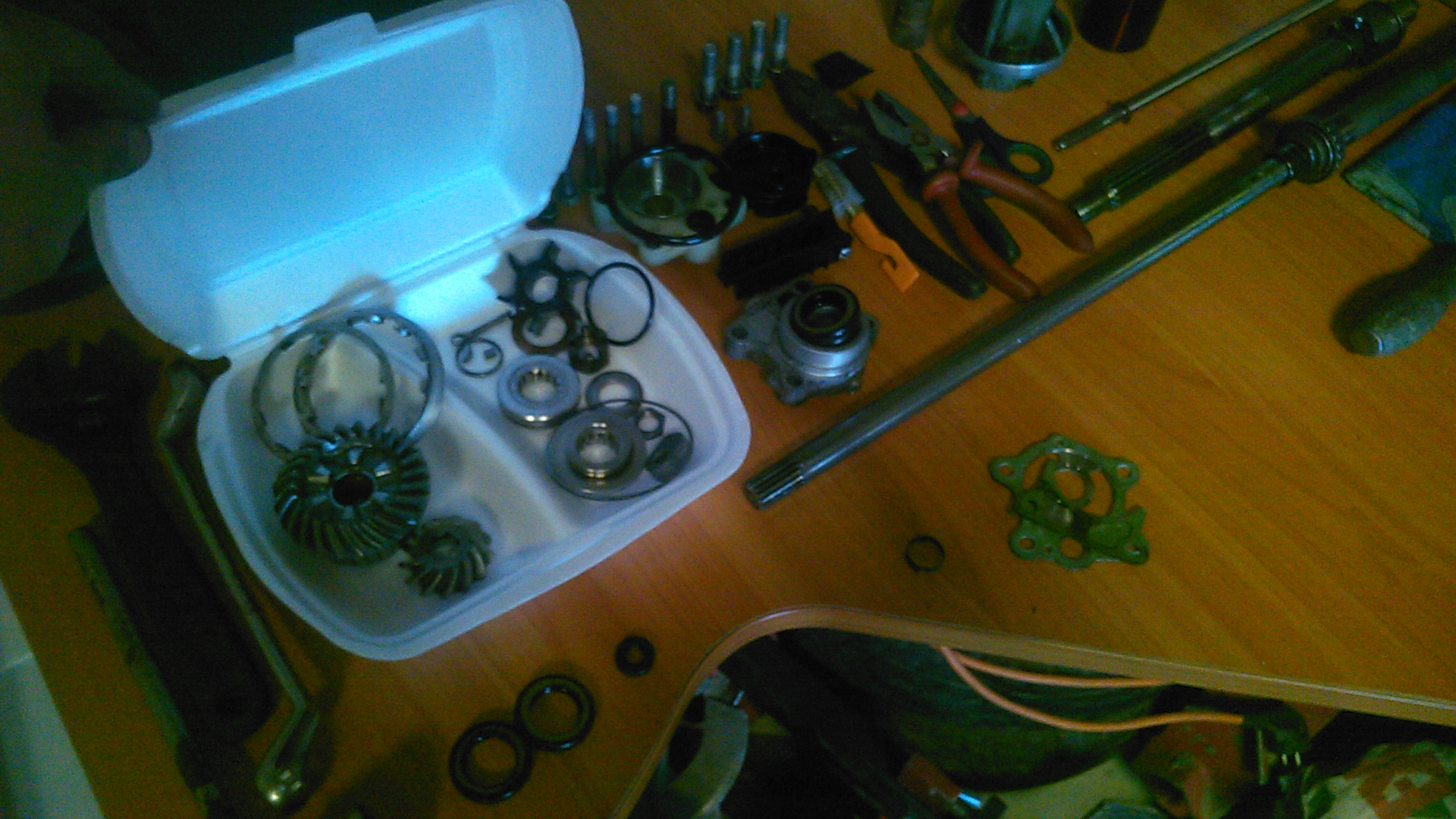

IMG-dcc78f743a72eac929c70718125a2031-V.jpg а это потроха. была ещё одна с канавкой но не помню от куда на 58-ую не похожа.
IMG-8cf5ce3ac11c935c05737c147d302f8a-V.jpg вот, осталась не опознанной... скорей всего с вертикального вала (приводного).

Сегодня перебрался редуктор, да действительно это 58-ая, поначалу не лезла, перекос был, потом ровненько вошла в посадочное на шестерне. Ещё раз спасибо "луха".

Токарь проточил вал -убрал неровности ,сделали шайбу каленую ,соберу будем испытывать .
Наварить или напылять -не решились , а на вал владелец вала - денег не выделяет.
