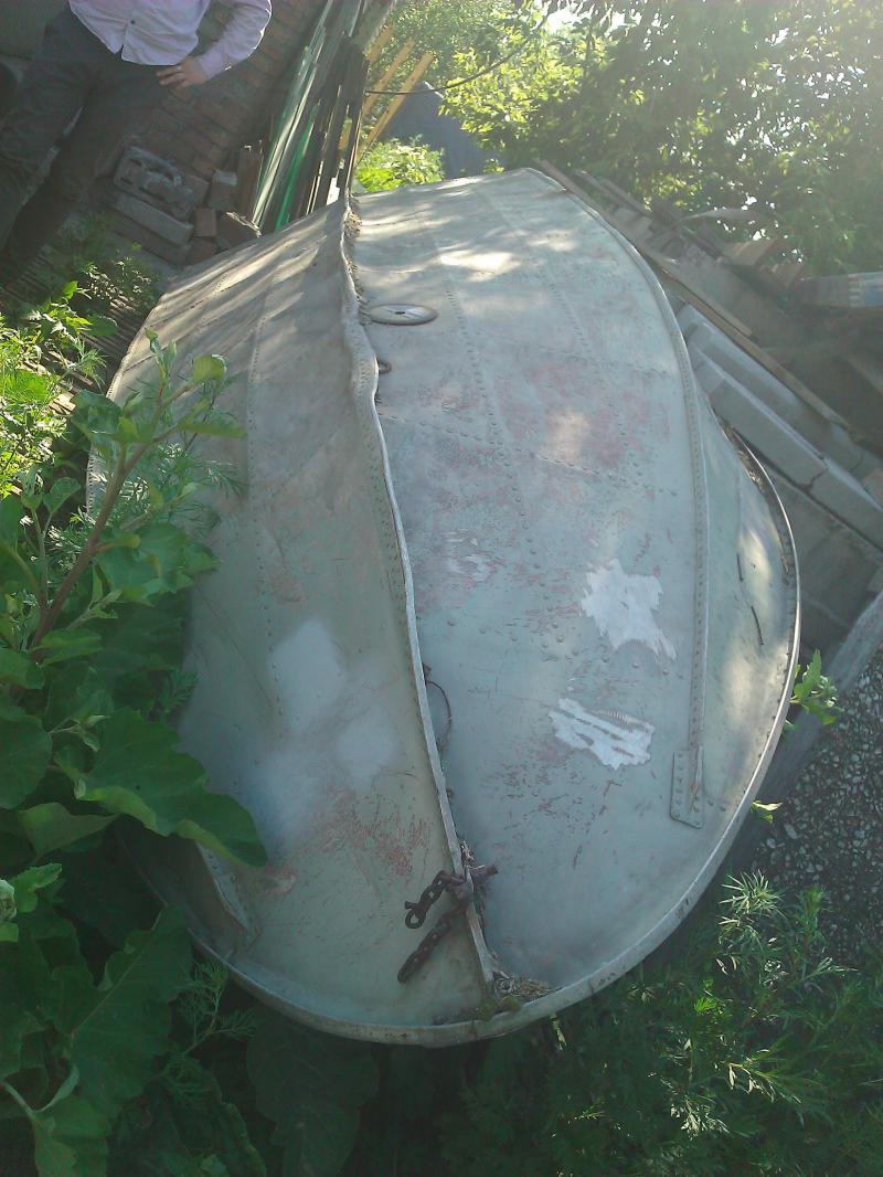

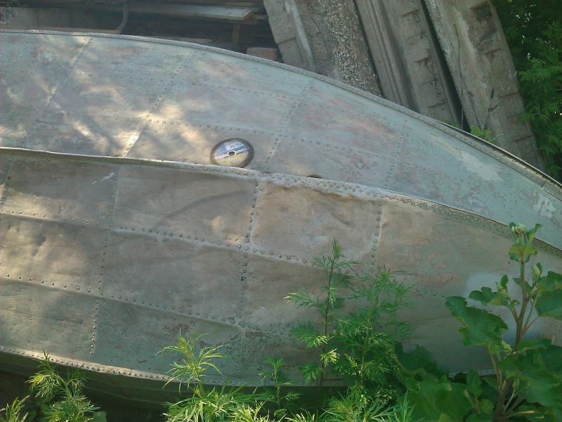

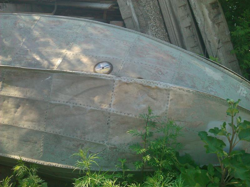

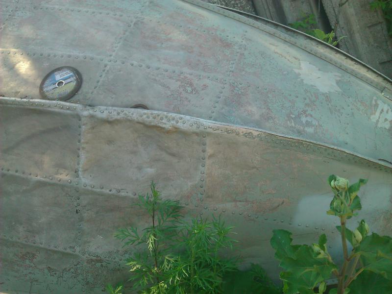

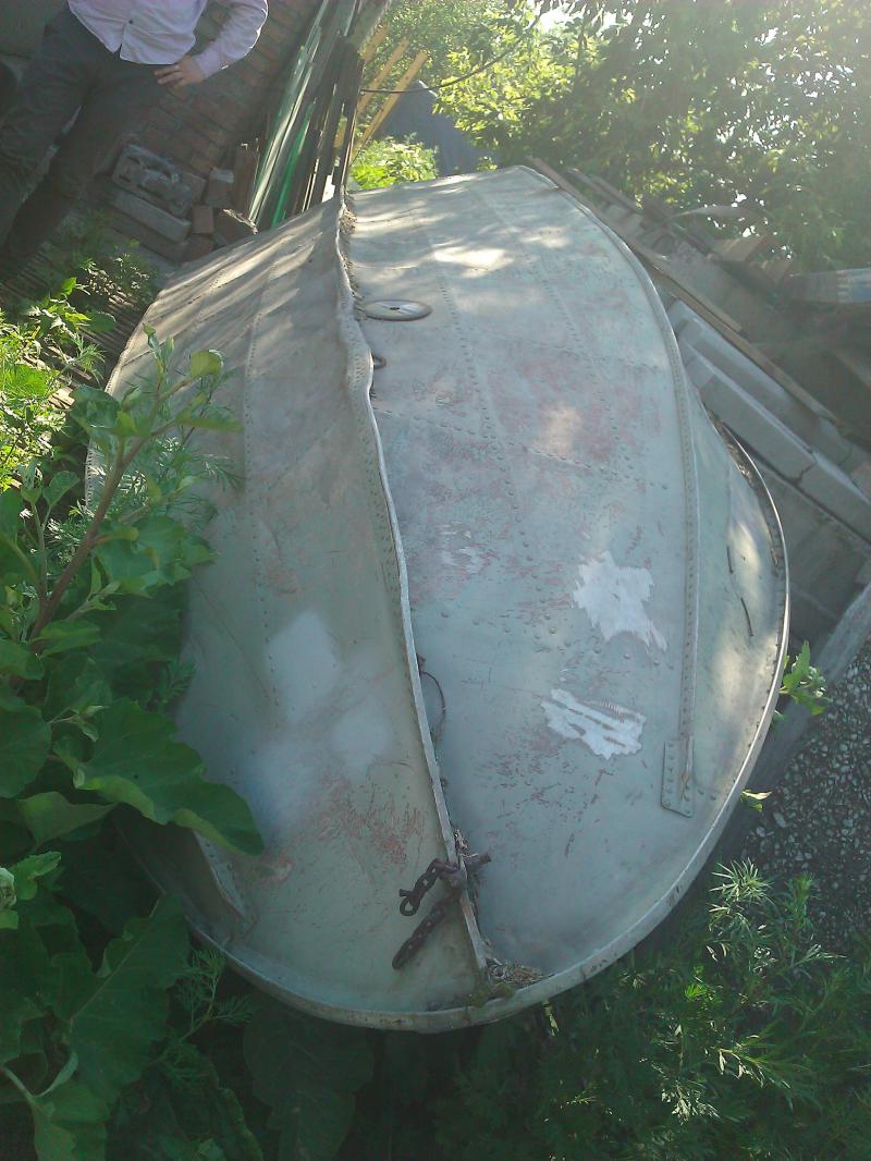

Ребята, досталась лодка по наследству, что прикажете делать с ней? Восстановить бы ее, и поставить на воду! как исправить это мега-погнутый киль? Особых знаний в восстановлении лодок нет, но руки на месте! Спасибо за советы.
Паша привет. Лодка отличная, и восстановить её стОит! Ю-2 из АМГ, так что простит многие погнутости в отличии от Прога и Казанки(Д16). ИМХО надо не боятся, а пробовать аккуратно выправлять киль с помощью ручных тисков(зажимать киль и выворачивать на место постепенно, понемногу, небольшими участками) и следить за местами изгибов, мож придётся слегка помочь молоточком. Лодочка варится аргоном, поэтому особо думаю боятся не стоит.

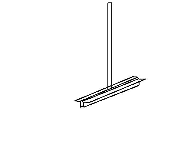

Можно сварить из двух мощных уголков "губки" приваренные к трубе с расстоянием между щеками = толщине киля(нарисовал на скорую руку - слишком длинные получились... ну принцип понятен), и одевая на киль потихоньку выправлять :yes: . Не дрефь... всё получится! :D

Спасибо lednic606 за хороший совет :good:, будем пробовать именно так, многие мне советуют разогревать метал, посмотрим что из этого выйдет.. кстати, сегодня решился вопрос по месту для ремонта лодки... Очень радостный момент... а то, с горя, я уже обзванивал всякие мастерские по ремонту лодок - за исправление киля просят 15т.р.... я в шоке.. на следующей недели повезем лодку в гараж и начнем править киль и зачишать лодку... может в скором времени топик перерастет в полноценный отчет по ремонту Южанки-2 своими руками.

Я с Димой полностью согласен... АМГ -- материал достаточно мягкий.. Как "туда" загнулся -- так и "отуда" должен :yes: :)
Ну а ежель где и даст трещинку-- всё решаемо и с аргоном и без него -- с помощью клёпанной латочки на современный герметик ..
Ешшо подскажу -- большой разводной ключ с прокладочками соответствующими удобно в таких местах использовать..
Вы когда нибудь видели как кузовные работы на авто делаются??? Если машина ваша ( не дай Бог!!) -- лучше не видеть!! :D
Главное -- не бздеть :yes: Успехов!!

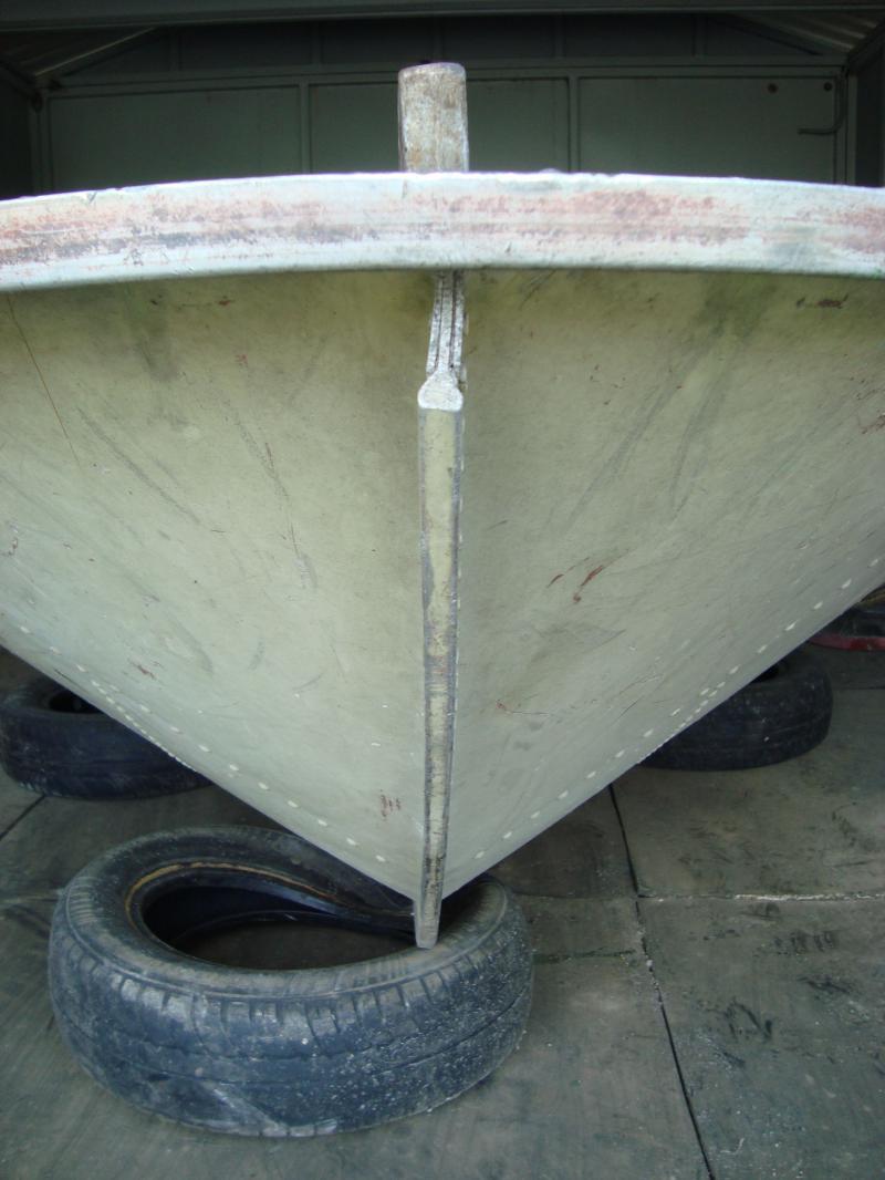

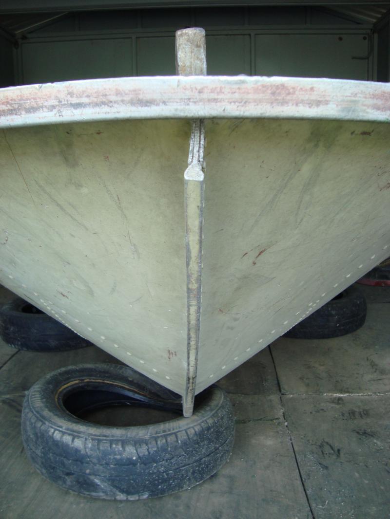

Подскажите пожалуйста у меня на Ю-2 вверху, тоже немного подогнут киль, стоит ли его выравнивать или нет?

Вот фото
Alex30RUS
14.10.2011
163
Астрахань
Южанка-2
TOHATSU M50D2 EPTOS
Подправить можно. У меня тоже киль был немного гнутый, т.к. 15 лет простояла у забора подпертая бревнами :) Правил газовым ключом №4, правится легко, главное не торопиться...
+ 100 Выводы делайте сами :D :yes:

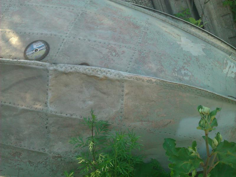

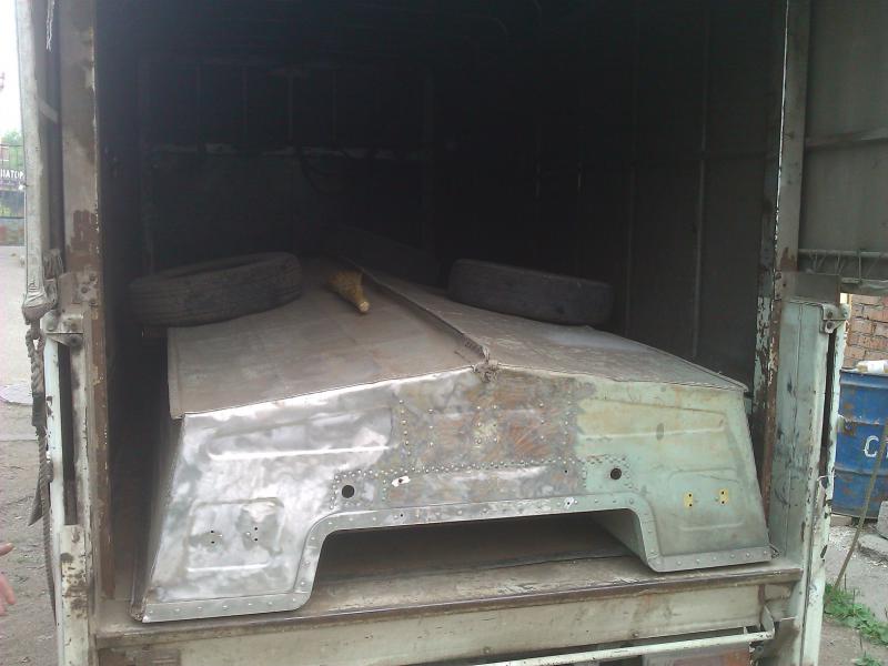

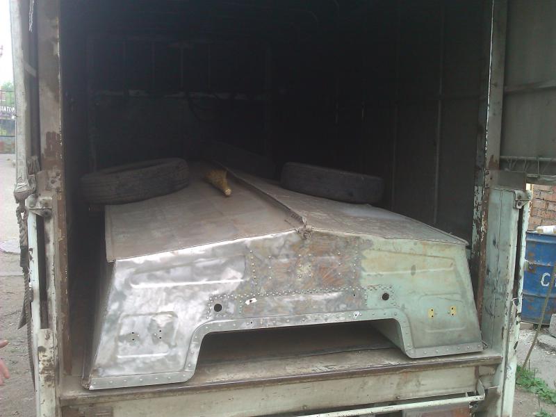

Ремонт продолжается, привезли лодку в гараж , вошла в аккурат в грузовик TOYOTA Dyna. Вопрос такой как и чем вытаскивать старые заклепки, и чем и как и лучше вставлять обратно новые. В жизни ни разу ничего не клепал. Спасибо.

А я свою привез из села в "Бычке", вошла также в аккурат, тока лежала на покрышках, далекий был путь. Клепки только высверливать, срубать нельзя!!!
... Клепки только высверливать, срубать нельзя!!!
+1! Аккуратно сверлишь тонким(~3мм.) сверлом в середину шляпки на глубину чуть больше чем сама шляпка, потом сверлом 6-8мм с острым углом заточки(под мягкий металл) сверлишь без фанатизма до отставания шляпки от самой клёпки, потом саму клёпку аккуратно бородком(стальным прутком) выбиваешь(кто-то должен поддерживать металл с другой стороны). Собственно ничего сложного нет :pardon:

Все привет, много всего произошло с последнего моего поста, но ЛОДКУ надо доделывать, скоро начнется сезон работ в гараже, помню последнее что сделали - это научились высверливаться старые клепки, нашли где продаются такие же, и научились их клепать обратно... опишу процесс клепания, может кто поправит если не так делаем..
1. В высверленную дырку вставляем смазанную черным герметиком клепку
2. Сторону со шляпкой держим деревяшкой
3. Обстукиваем противоположную сторону молотком по кругу, до образования плоской, плотной шляпки.
Вот и все. Осталось штук 80 пере клепать.
Ммммм... "строну со шляпкой" оч бы хорошо держать металлической поддержкой(кувалдой например), и после п.2 ну очень желательно "осадить" металл около клёпки спец. инструментом(мы называли "обсадкой") - пруток диаметром 10-12мм. просверленный на длину клёпки и чуть большим чем она диаметром. "Надеваешь" на вставленную заклепку и пары-тройки не фанатичных ударов по такой "приблуде" хватает осадить между собой соединяемые листы, а вот потом уже п.3 ;)
