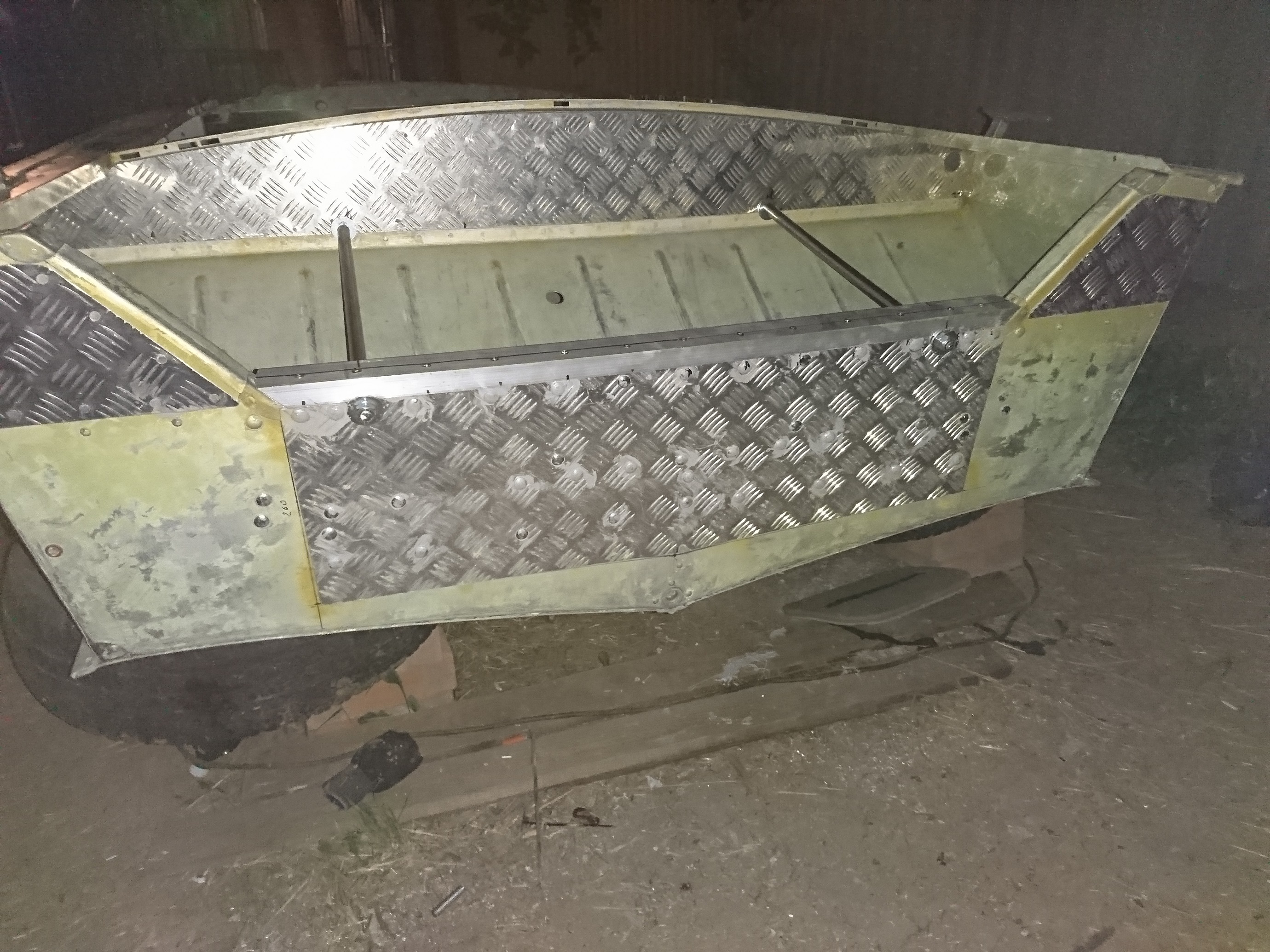

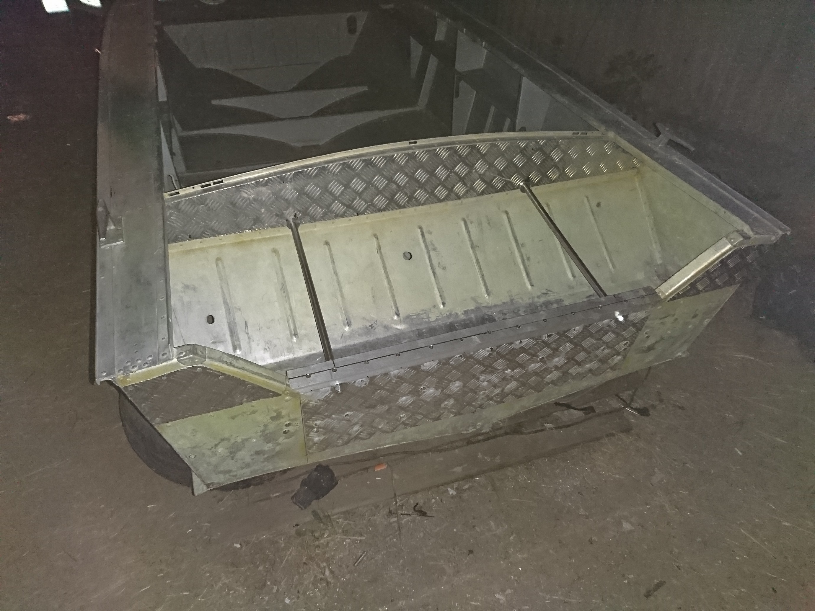

Закончили замену транцевой доски и усиление транца. во время замены поняли, что доску можно было не менять, но было поздно.

Всё не плохо,но на переборке надо бы поставить усилитель под шпильки.

Доброе утро, Владимир. Усилили переборку со стороны транца. Приклепали лист квинтета 3 мм. Этого не достаточно?
ИМХО.
тот лист практически не даст усиления. Уголок или швелер со стороны рецесса исправят ситуацию.

Спасибо, подумаю как исправить ситуацию.
Нет Максим.Нагрузка получается точечная ,а надо распределить на всю переборку .Тугарин правильно подсказывает.

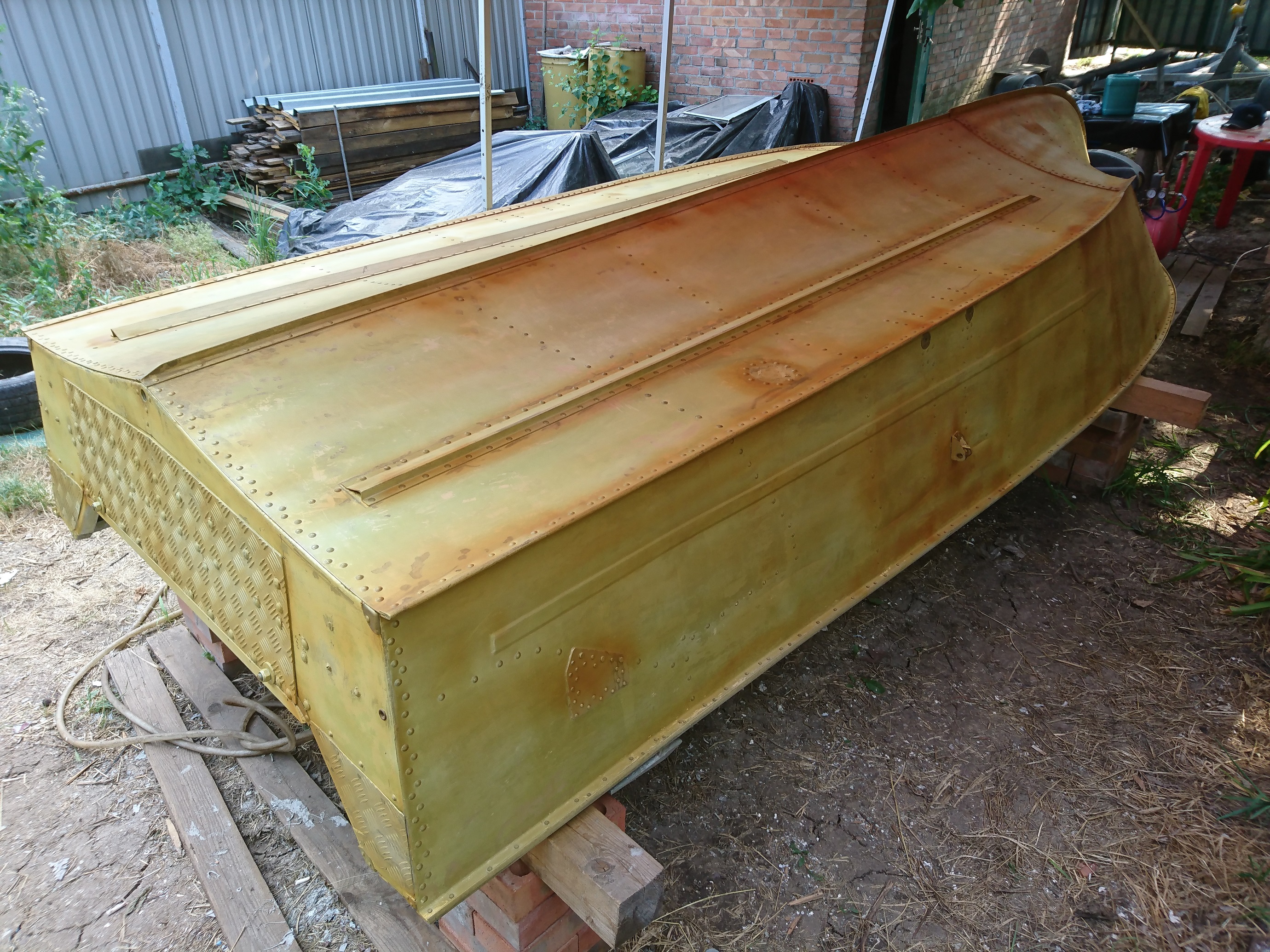

Начал окраску корпуса. Обраб
отал кислотным грунтом.

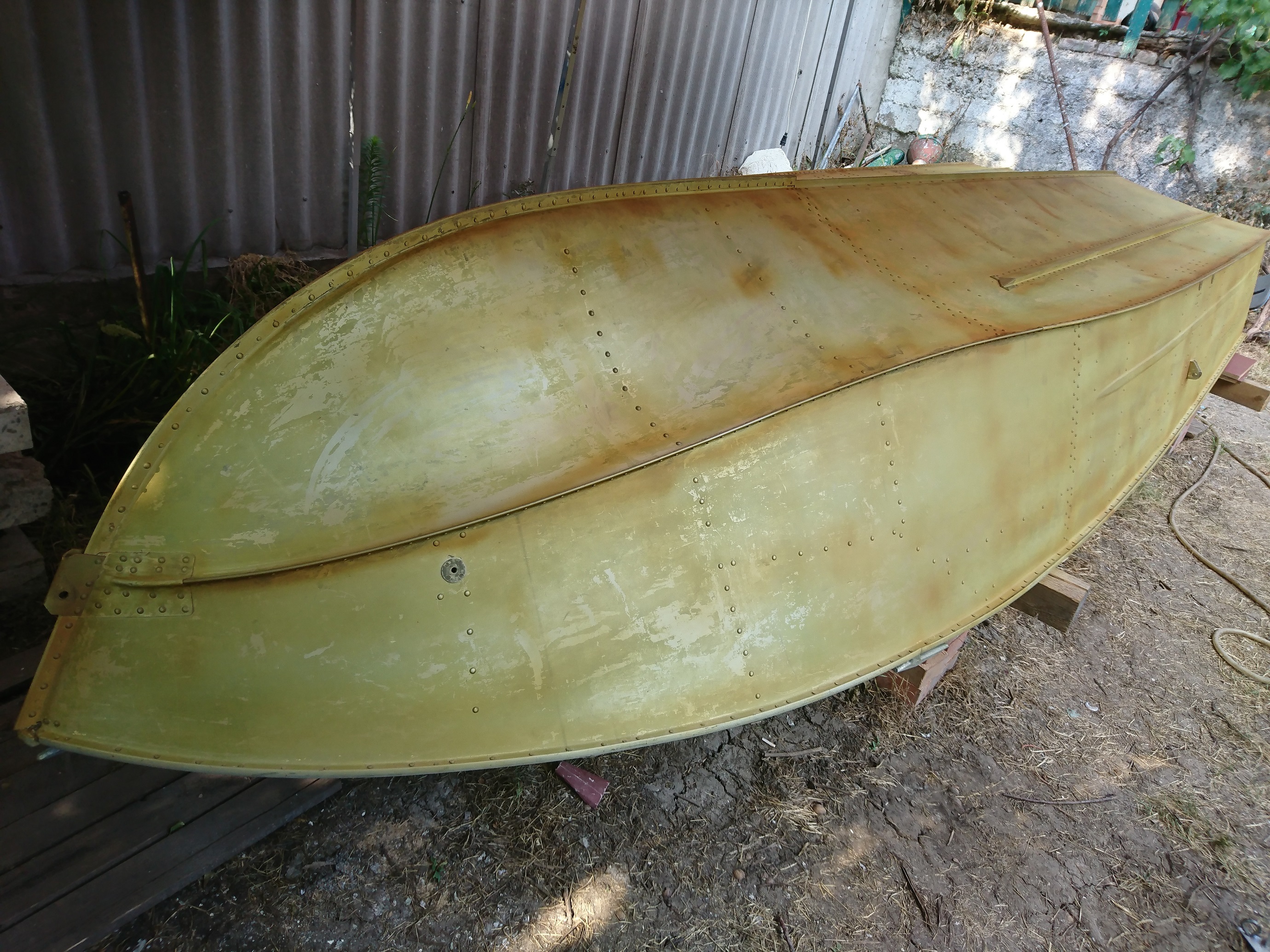

Еще фото.

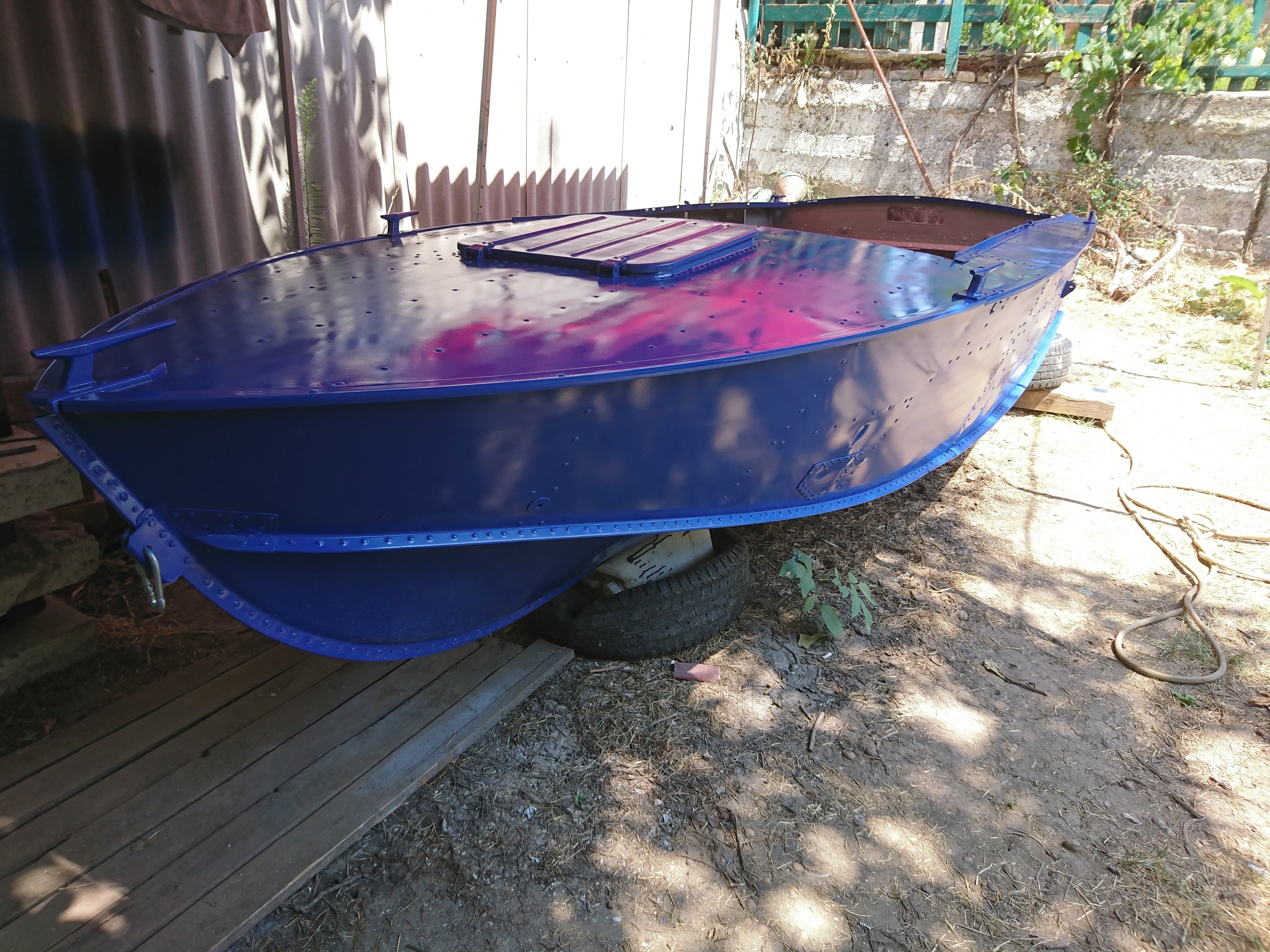

Закончил окраску корпуса, в любимый цвет "монте карло")))

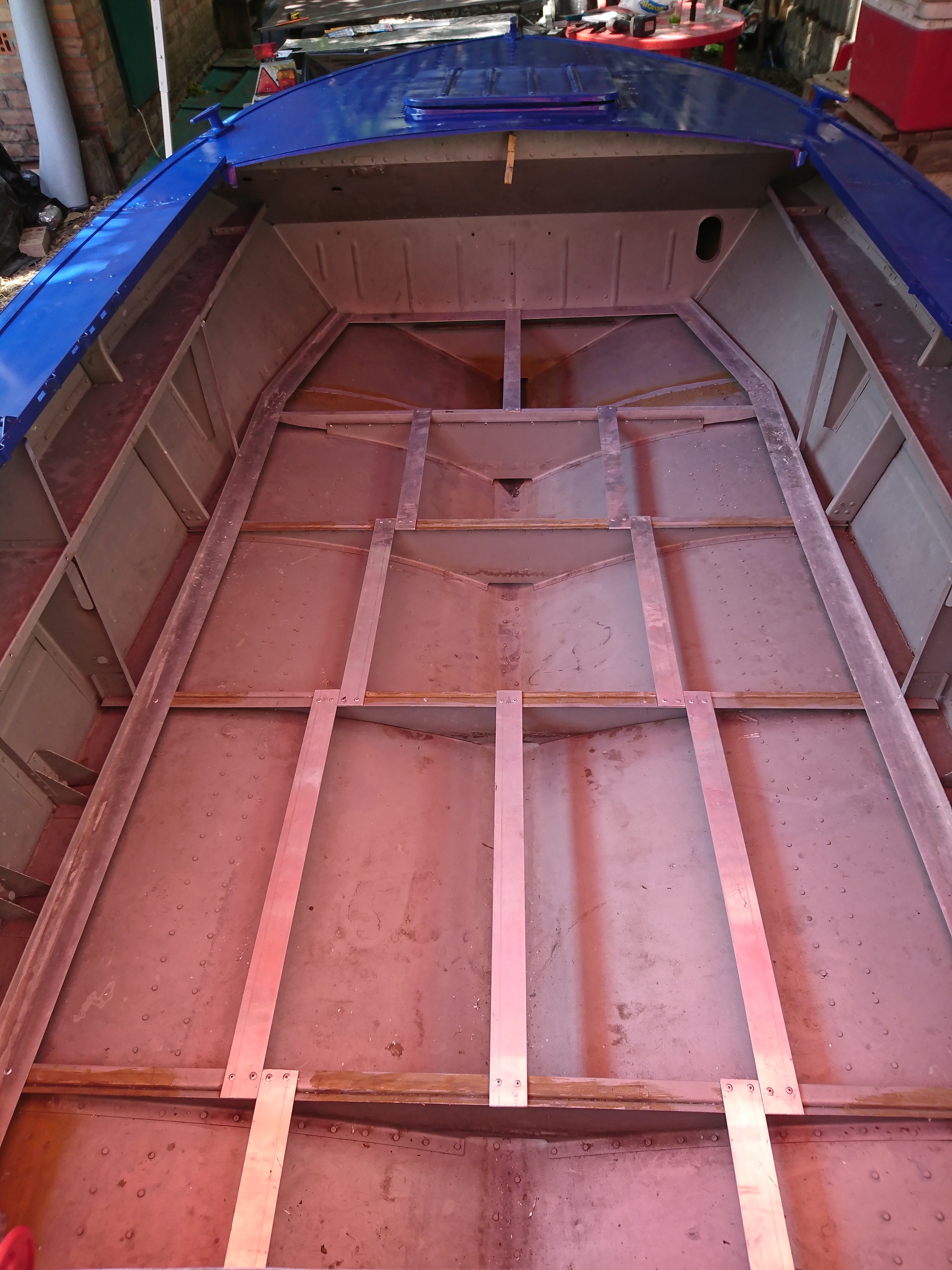

Смонтировал каркас под ровные полы.

Кокпит покрась светлосерой краской.

Мне так нравится.
Жжёшь!!!:good:
А лодка получилась лучше многих новых. У того, кто делал явно на брюках рукавов нету. Кто бы мне так красил...:good::good::good:
Только теперь надо без фанатизма обойтись и бороться с каждым килограммом лишнего веса!!!
А по окраске - я бы добавил название сзади на бортах. Только так, как сейчас модно - нерусскими буквами, типа "PROgress4". Можно белыми буквами - наклейкой (если конечно Лёшик не возражает). Сразу все бабы твои будут:):):)

Жжёшь!!!:good:
:D,да надо Леху спросить как ему нравится!

Красил сам, инструктировал Владимир(Докер).

Вау! Прямо поперечные реданы просматриваются:)
Молодец Лёха!
