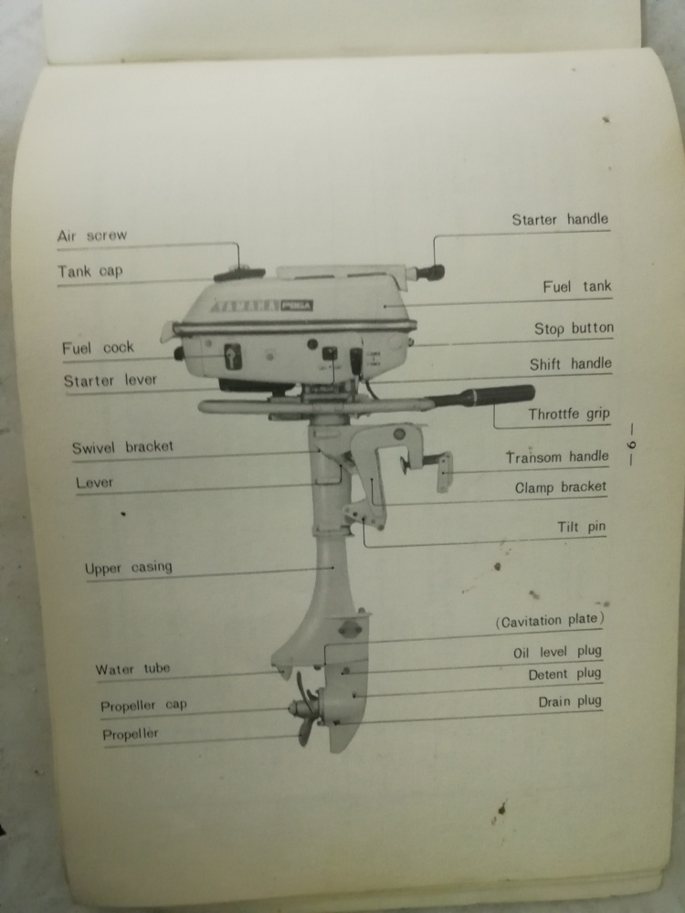

Есть оригинальный мануал на Р95А но на английском.
