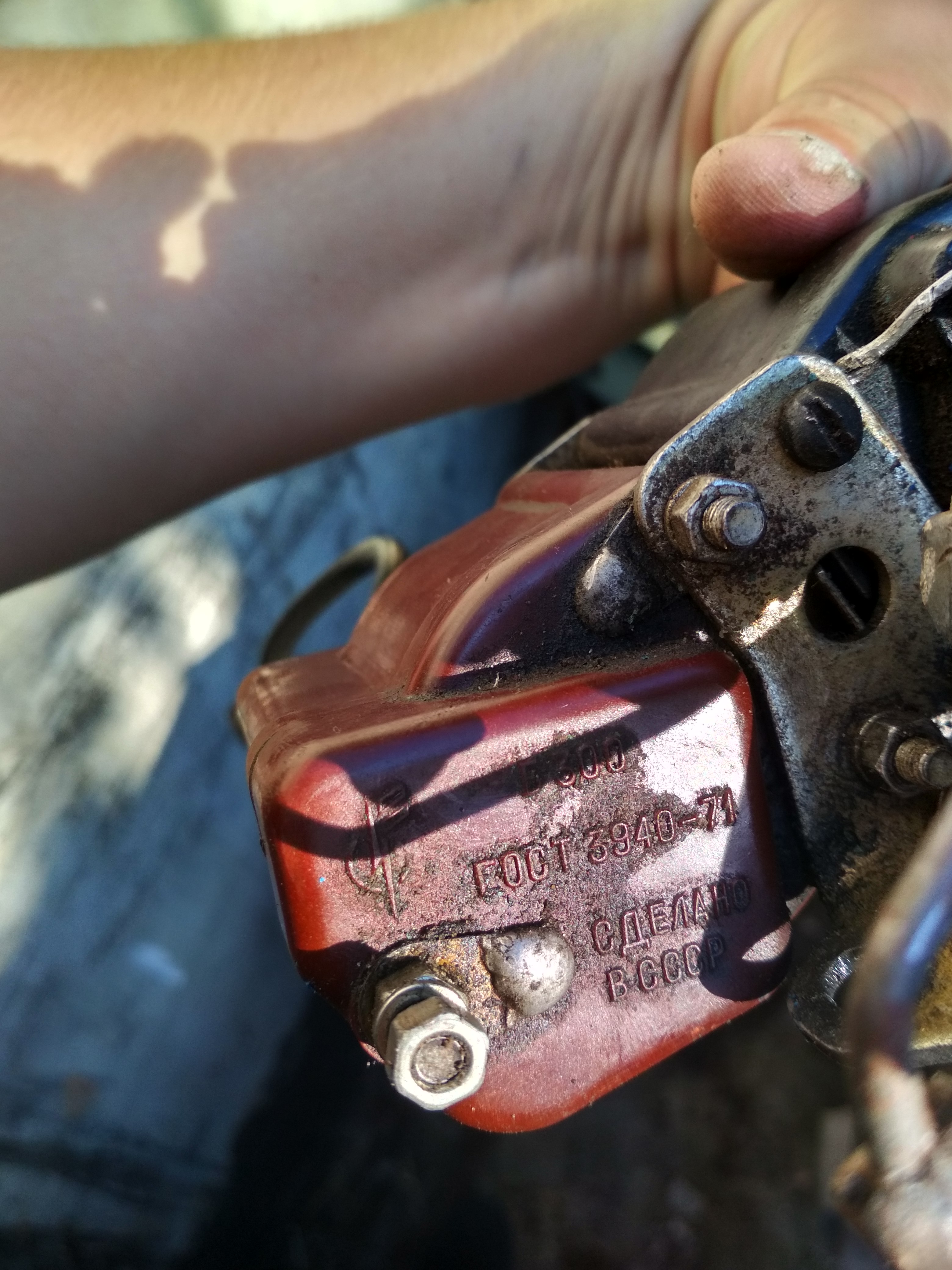

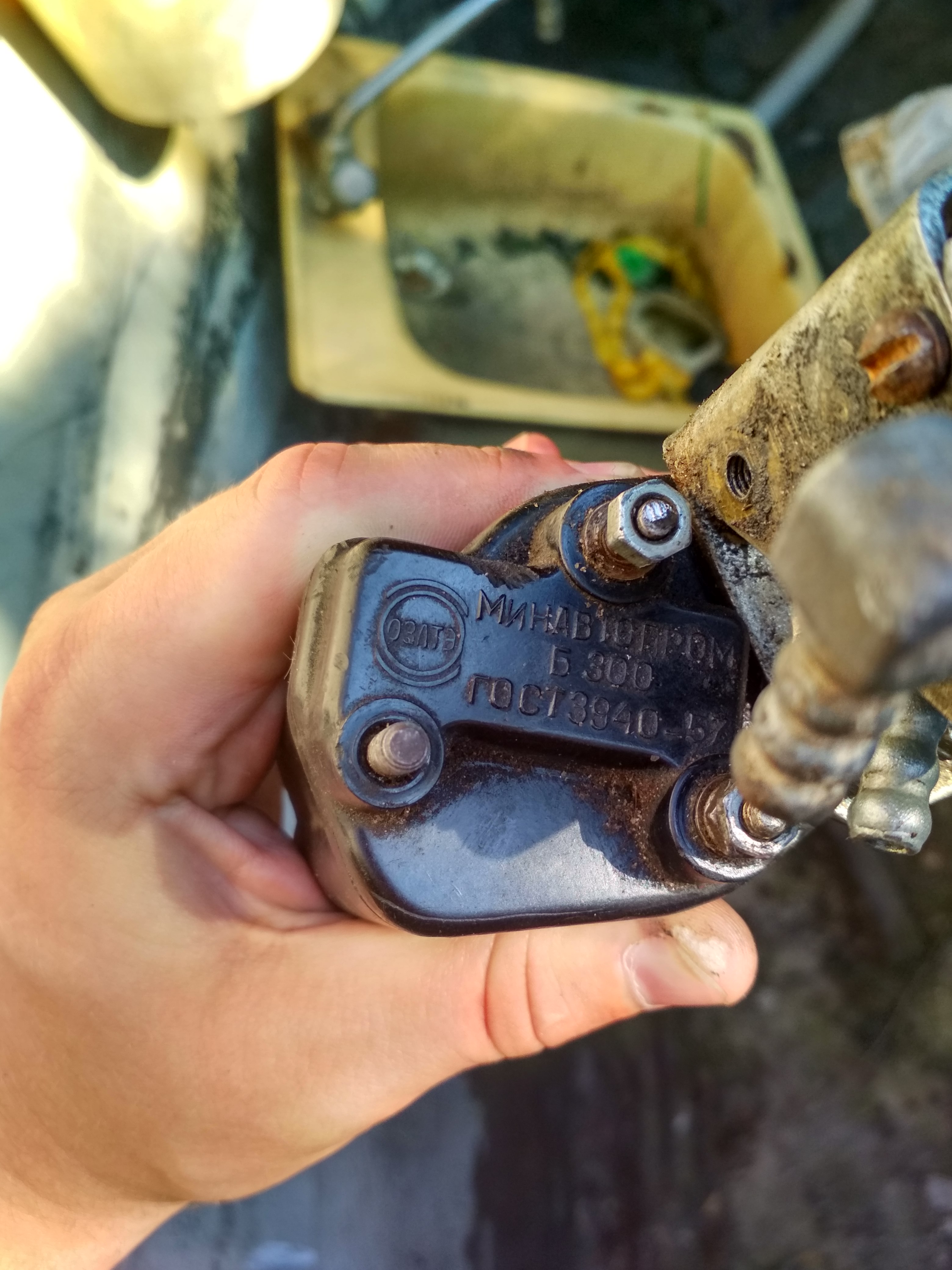

Вообщем как оказалось установленно мбэ 1 ,компресию показал мотор 5,буду менять зажигание на более новое +катушки.в низу с отверствия вода с димом и маслами вылетает а вот с контрольки нет.

Нахрена менять то, что исправно работает. Эти катушки переживут и тебя и твоих внуков. Да и зажигание у тебя нигде не трет, будет работать нормально, еще столько же. А эти самоделки-переделки уже все мозги высушили. Как попадется мотор с перепаяным зажиганием, так обязательно жди каких-нибудь проблем. Контрольку проковыряй и будет тебе счастье. Раз с нижнего отверстия вода идет, то и с контрольки должна. Но, может быть пробой газов, под прокладку между головкой и блоком, что маловероятно, но не исключено.

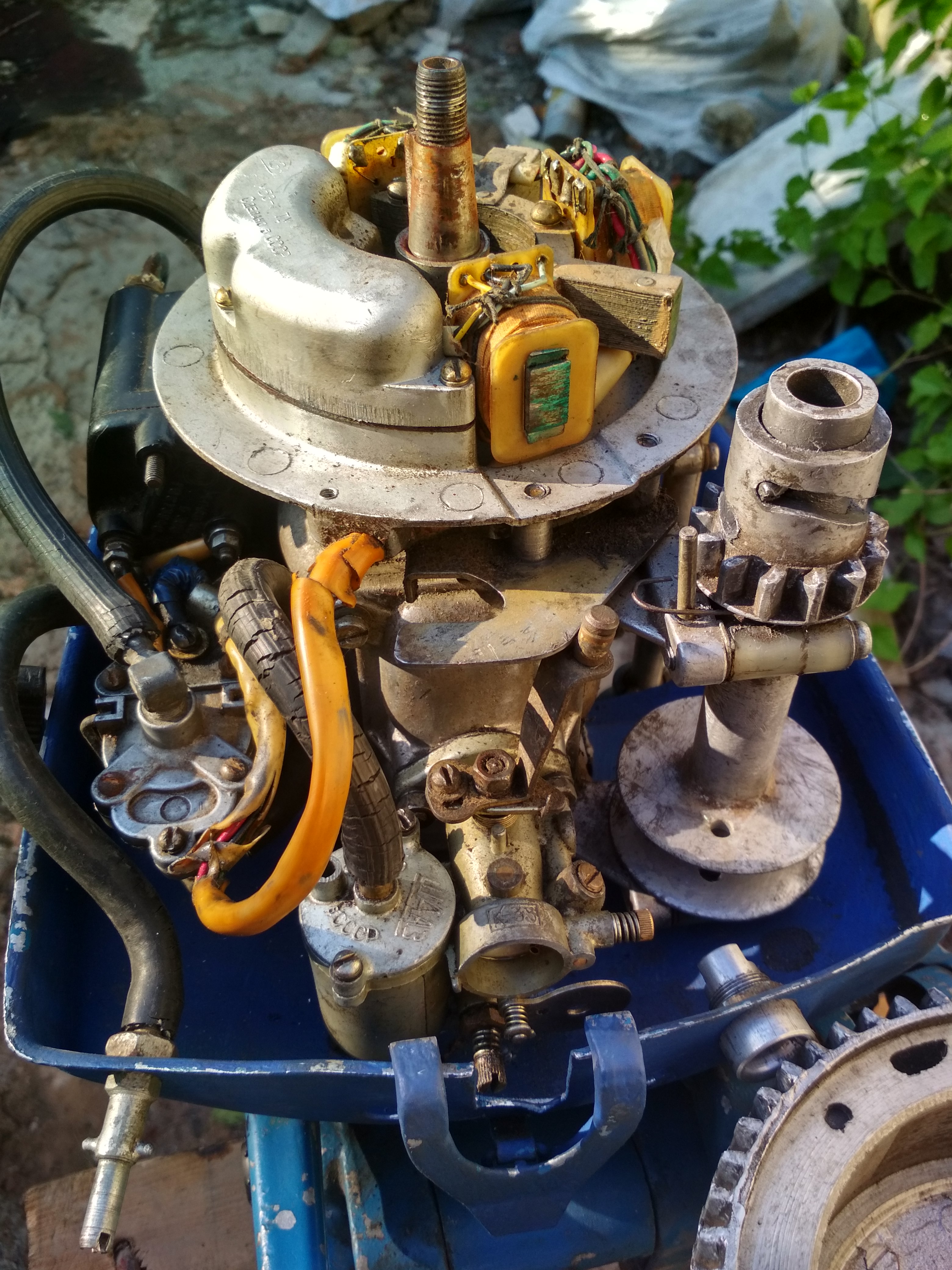

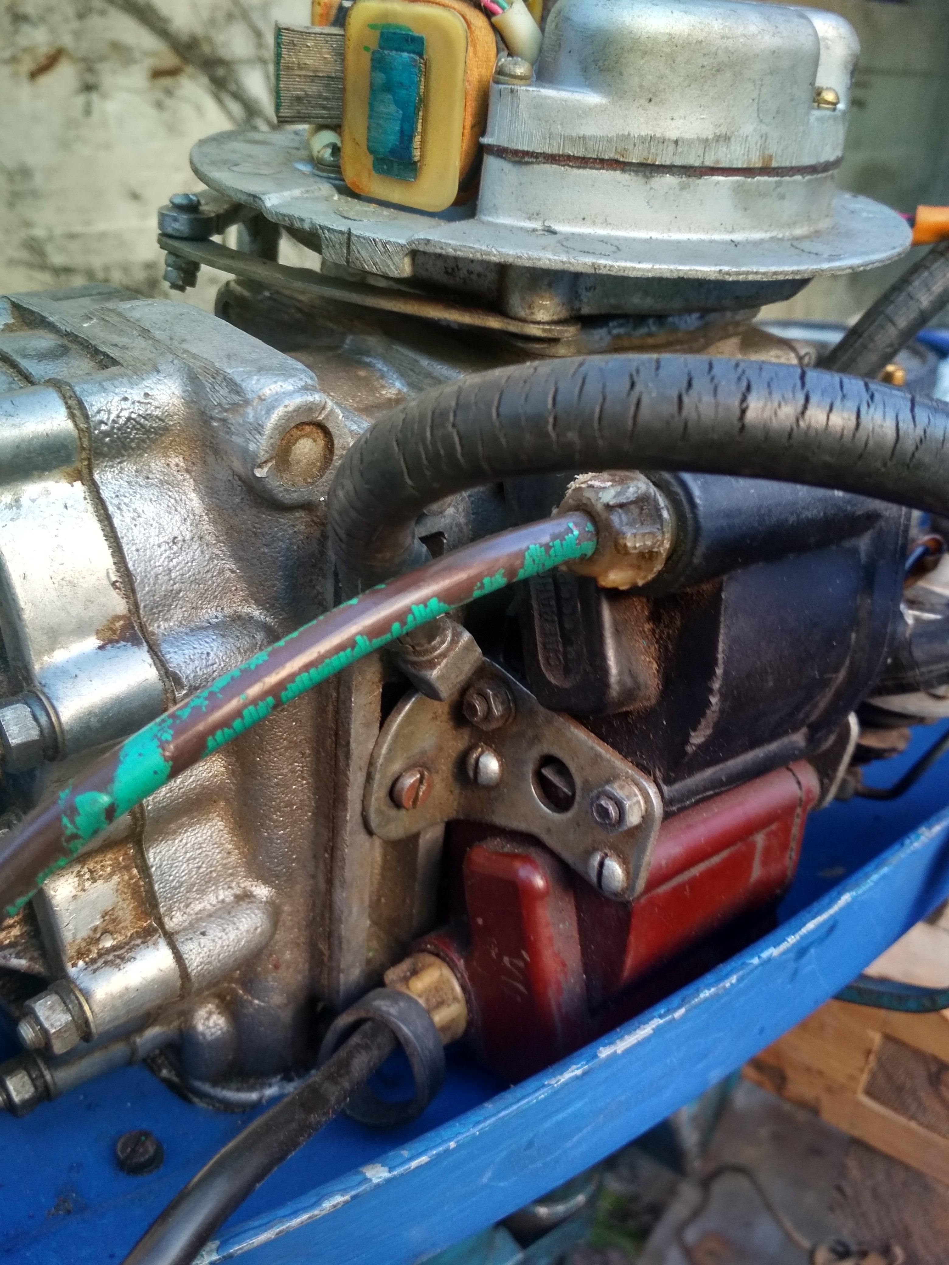

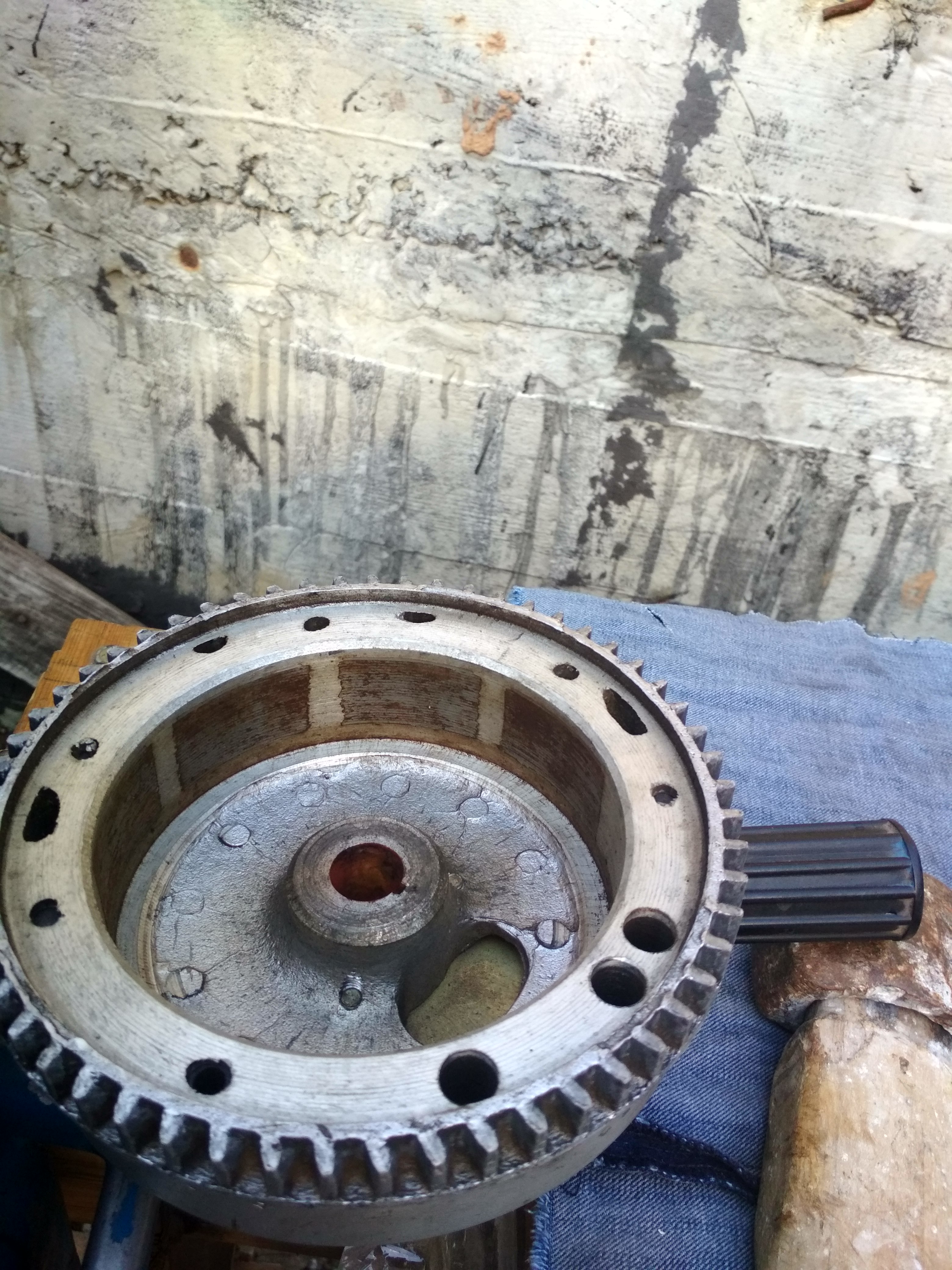

Чет под маховиком грязно, может сальник не держит? или вд брызал? На шланги глядя напрашивается мысль о замене всех резинок, крыльчатки в том числе....

Как определить что не цепляеться ??и еще вопрос диафрагму бензонасоса сразу менять или как поламаеться.
