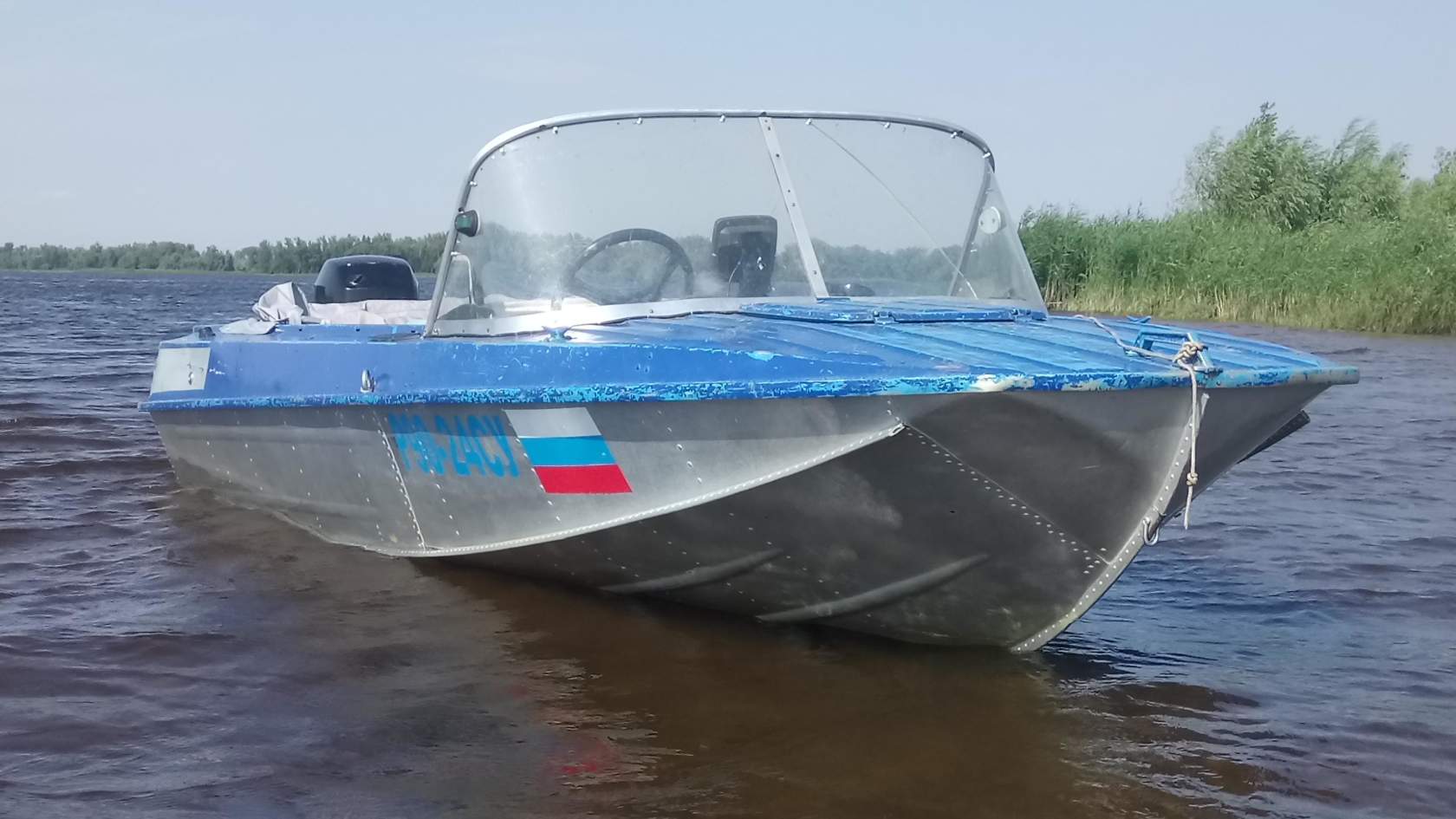

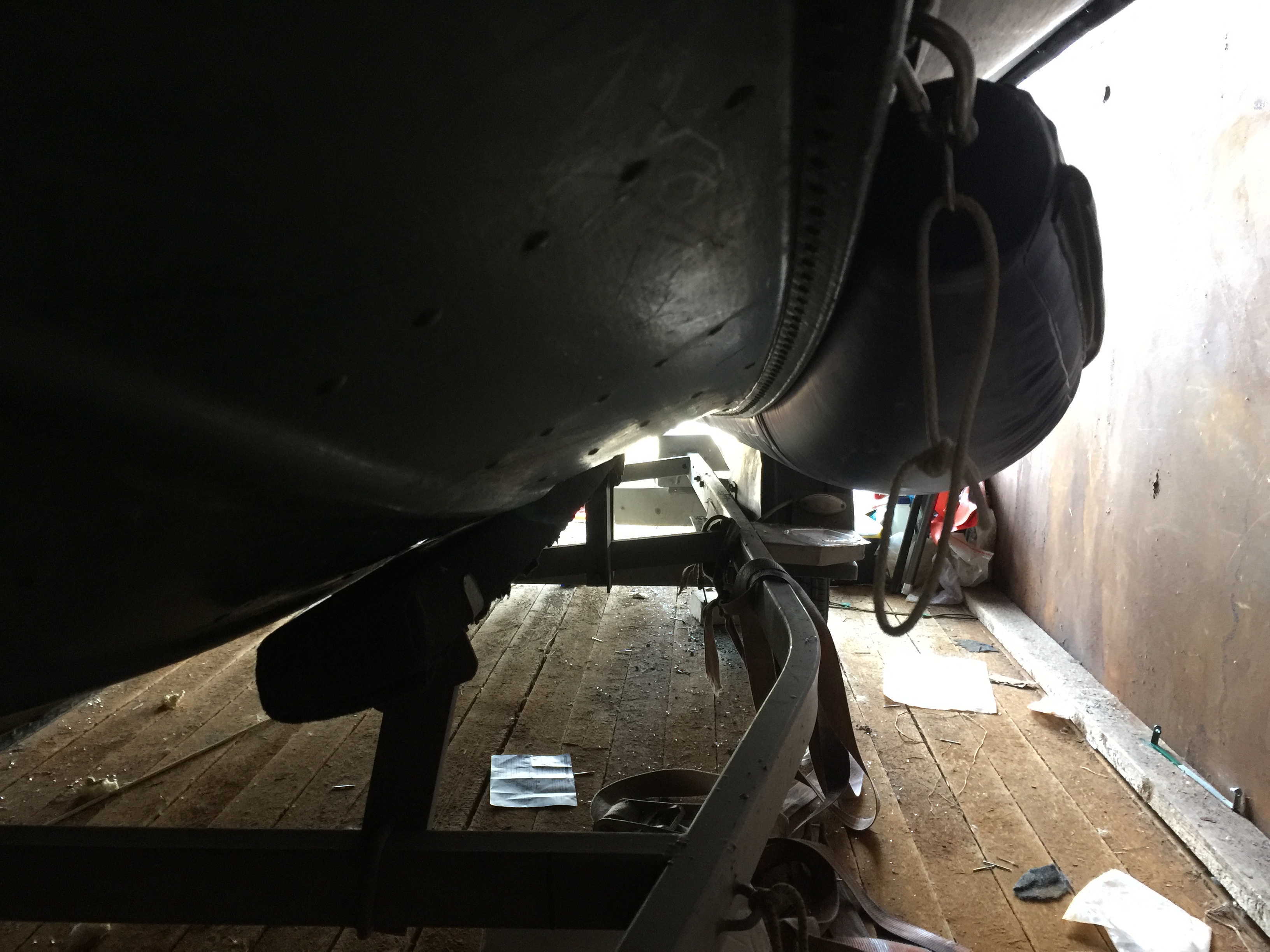

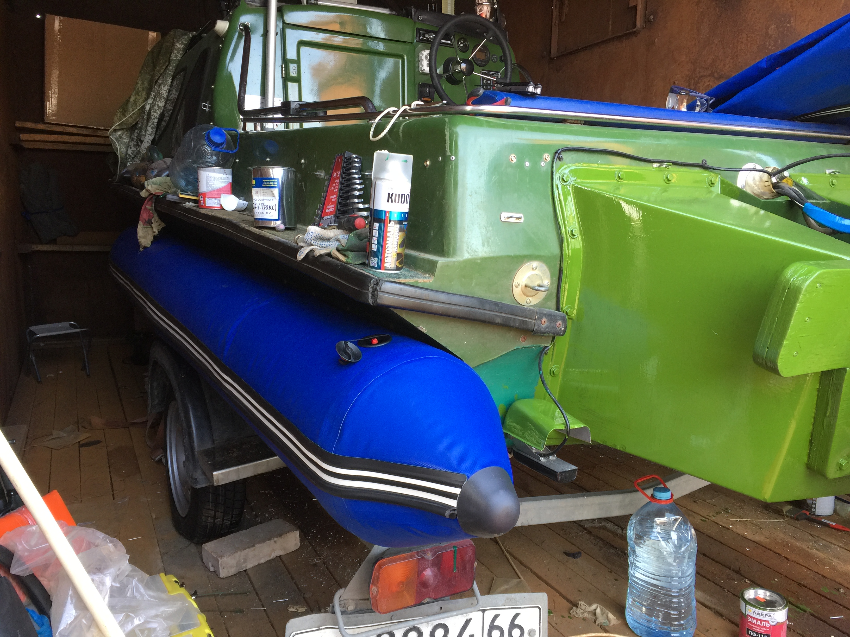

Поставил баллоны на Казанку и на удивление лодка стала быстрее двигаться, такое ощущения что образуется эффект экраноплана. Устойчивость супер!!! Кренов вообще нет, ходить можно спокойно по любому борту. Волны вообще не замечает!

вам лодку менять надо на более мореходную и вместительную (судя по фото) , а не баллоны устанавливать. Вам под вашу загрузку не хватало водоизмещения и вы добавили её баллонами. а другим на этой лодке без стационара, рубки они вообще не нужны!

В сущности она и без баллонов ходила не плохо, но с баллонами лучше. А водоизмещение все хотят побольше пароход, но чем больше тем затратнее.

Предел точно сдвинул!!!:lodka_m Увеличилась грузоподьемность, на глис стала легче выходить. А вообще очень интересный эффект получился как на тримаране

Молодец , всё правильно сделал . Ни слушай никого .
5м4, Днепр , Воронеж , Ока 4 и подобные , особенно "клювачая носом 5м4" сама просит , чтобы ей баллоны прицепили .

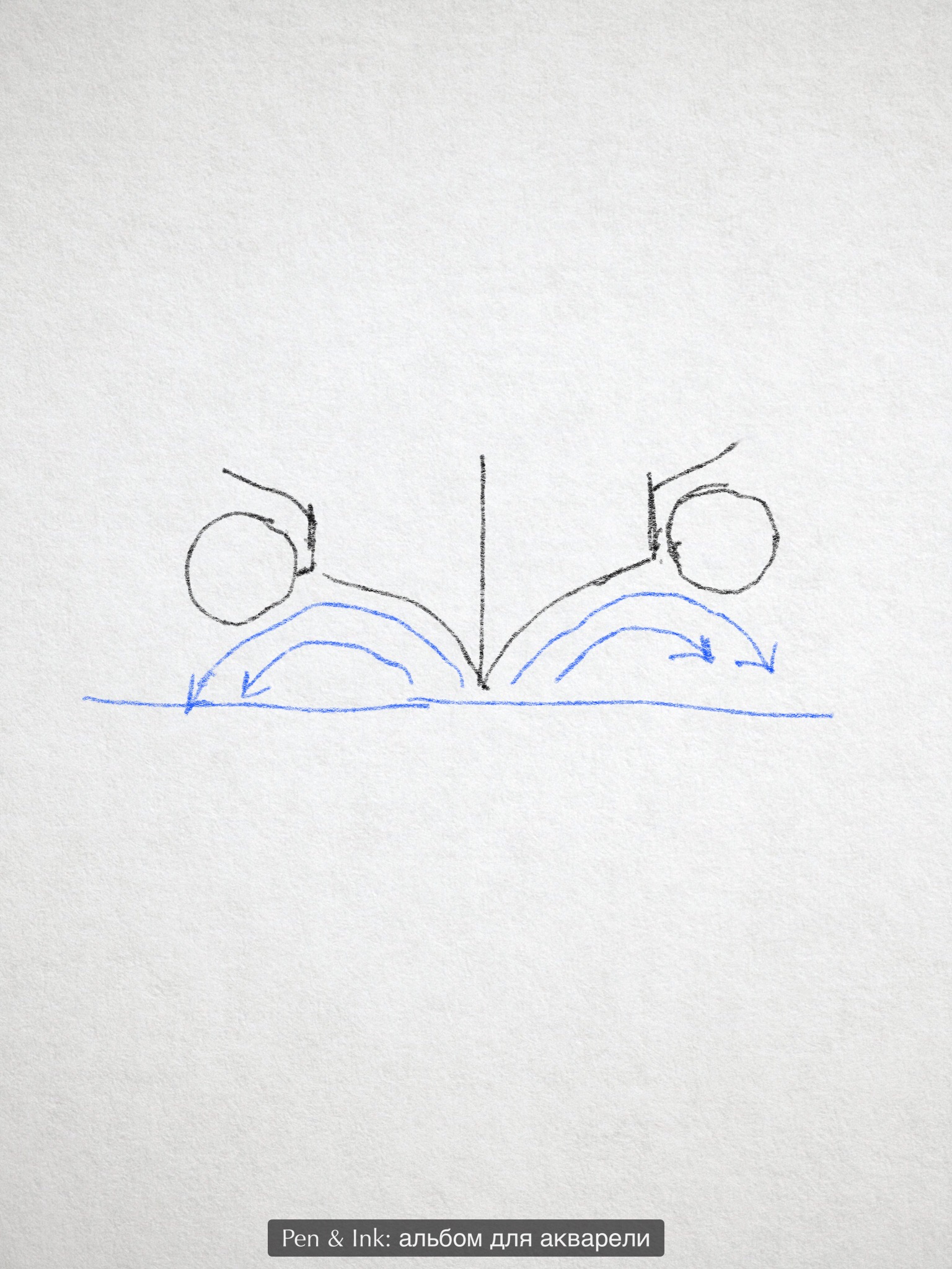

5м4 носом клевать не может от слова ВООБЩЕ.
Клюют все предудущие модели.
Думаю у твоего друга не 5м4, а что то другое.
Обводы моей на фото
