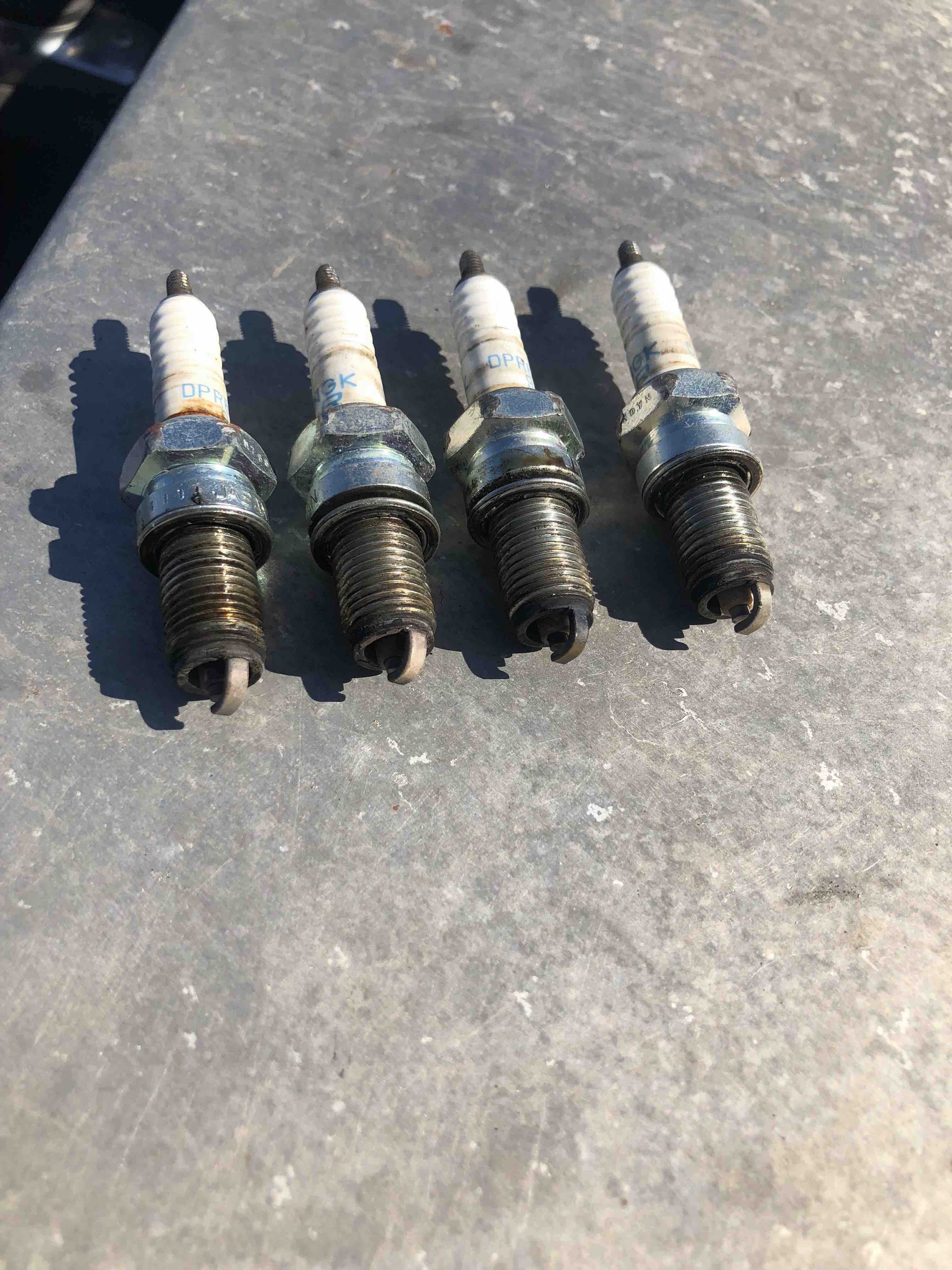

Все таки важно, мне кажется, что двигатель нормально работает и не троит до оборотов в 3200. Потом отключается второй цилиндр. Провел такой эксперимент. Двигался на полном газу минут пять, после чего заглушил двигатель и выкрутил свечи. Вот они.

не могу прикрепить фоту. короче, вторая мокрая

Я бы сказал что из этого хлама живая только четвертая.
