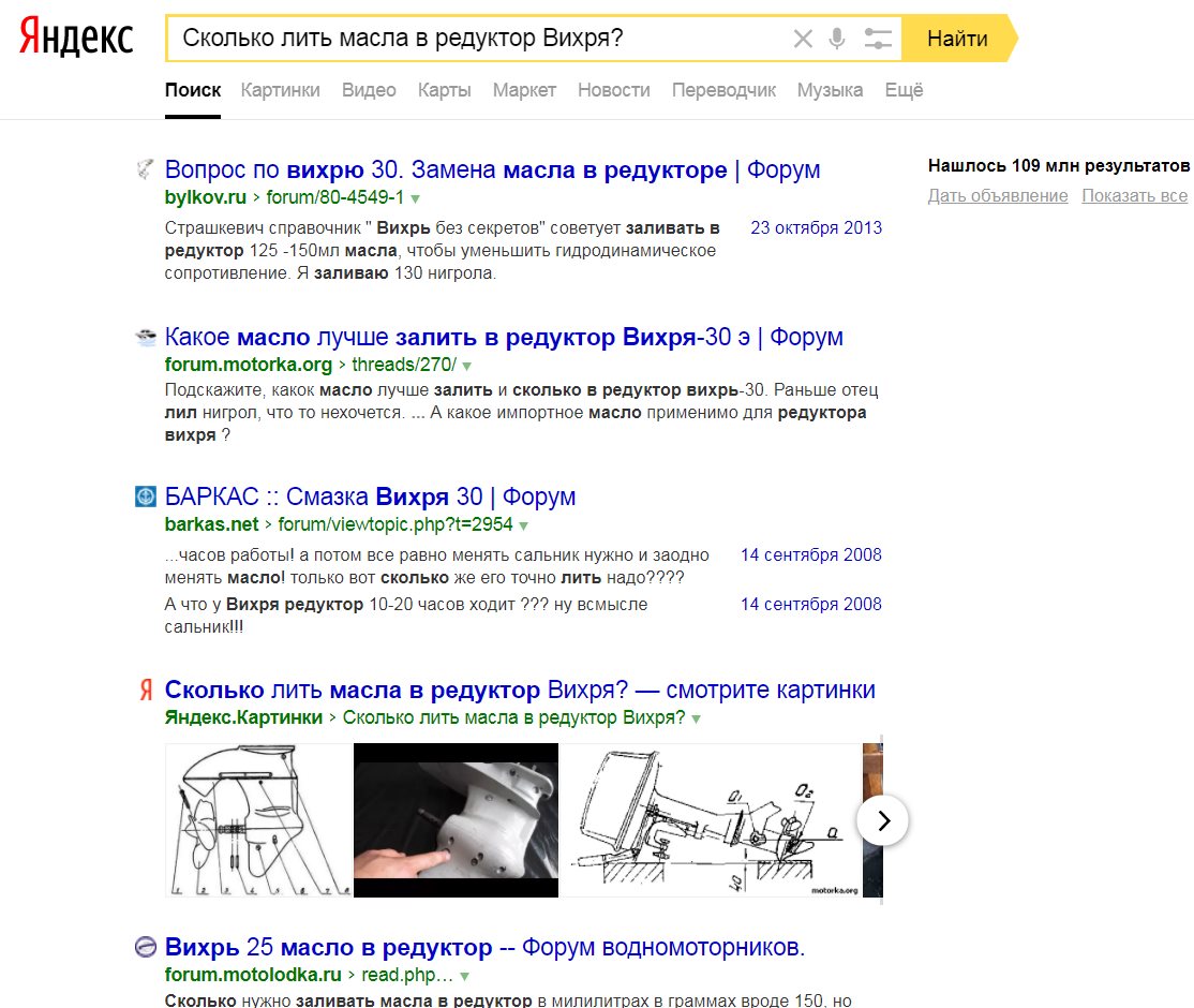

Добрый день!Сколько лить масла в редуктор Вихря?
2 113
AMX50B
09.09.2013
230
24
Запорожье
Вихрь 25/30/Ветерок 8
180грамм
