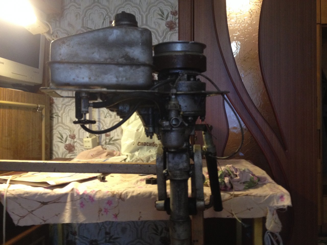

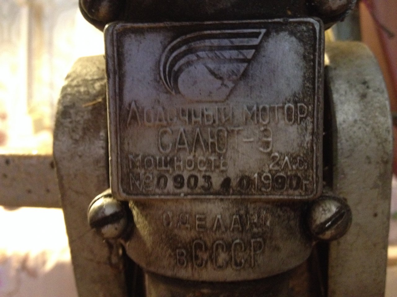

Решил запустить свой мотор Салют-Э 1990г. , мотор ни разу не эксплуатировался с момента приобретения. После осмотра нашел потрескавшимися шланг питания, не закручена свеча зажигания, не закрепленным штуцер питания и др. После смазки поршня решил замерить компрессию -оказалось 4-4.5. Вопрос: подскажите что можно сделать, модернизировать для этого мотора. Что надо сделать для современного бензина.

Ты там керосинчику залей в двигун и по дергай бес свечей, оставь на ночь и повторить процедуру.
Для перевода на 92й. Зажигание нужно по раньше сделать, или головку подрезать на 1.5-2мм
Но даже если ты без переделки ездить будешь, то работать будет, а мощя упадёт незначительно.
4 200
Не надо головку Салюту резать. И так поршень свечи почти касается. Да и в зажигание не обязательно лезть. Вся старая техника прекрасно работает на 92-95 бензине. И мощность не падает. Она и не должна падать..

Решил запустить свой мотор Салют-Э 1990г. Вопрос: подскажите что можно сделать, модернизировать для этого мотора. Что надо сделать для современного бензина.
Если есть желание, то хорошо бы немного повернуть золотник в правильное положение (на 12 градусов), и наверное поменять карбюратор на к-60. Для первого придётся моторчик разбирать.
Я ещё зажигание переделывал, но если МБ-1 советское, то можно оставить его.
Если хочешь, напиши мне в личку свою почту, у меня есть небольшая подборка по Салюту. Это был мой первый моторчик.
4 200
Вот про золотник верно. Но я на своем не делал. Молодой был, забздел)))
4 200
С карбюратором у меня была одна беда, иголка зависала в верхнем положении. Доходило до того, что ездил с отверткой в руке и без кожуха. Начинает глохнуть, удар ручкой отвертки по поплавковой камере и дальше пошел))) А клапан не разборный и запчастей не было. Потом как-то починил)))

Я как К-60 поставил, поигрался с уменьшением пропускной способности диффузора, тупо подобрал по размеру пластиковую крышку от бутылки и сначала прорезал отверстие 50%, потом потихоньку увеличивал, в зависимости от тяги мотора. Потом наконец-то купил свёрлышко нужного диаметра (микрометр в помощь), рассверлил ГТЖ и выкинул крышку. Единственное, нацепил на карб угловой резиновый патрубок, чтобы в него брызги не летели.
