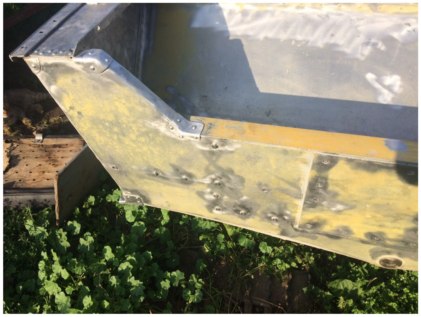

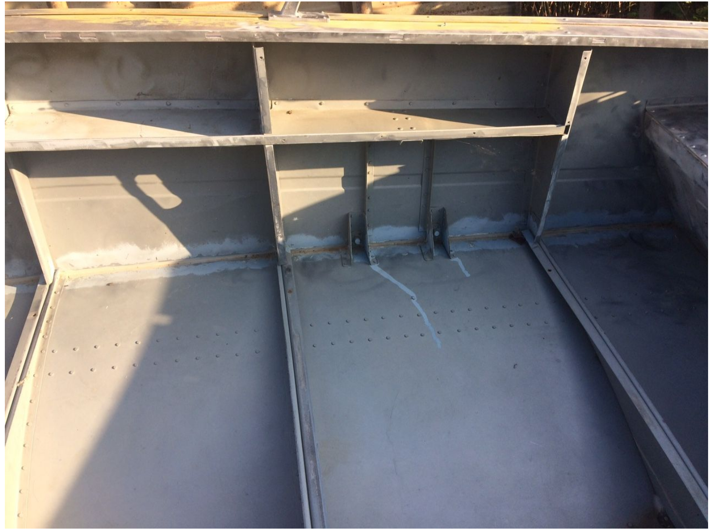

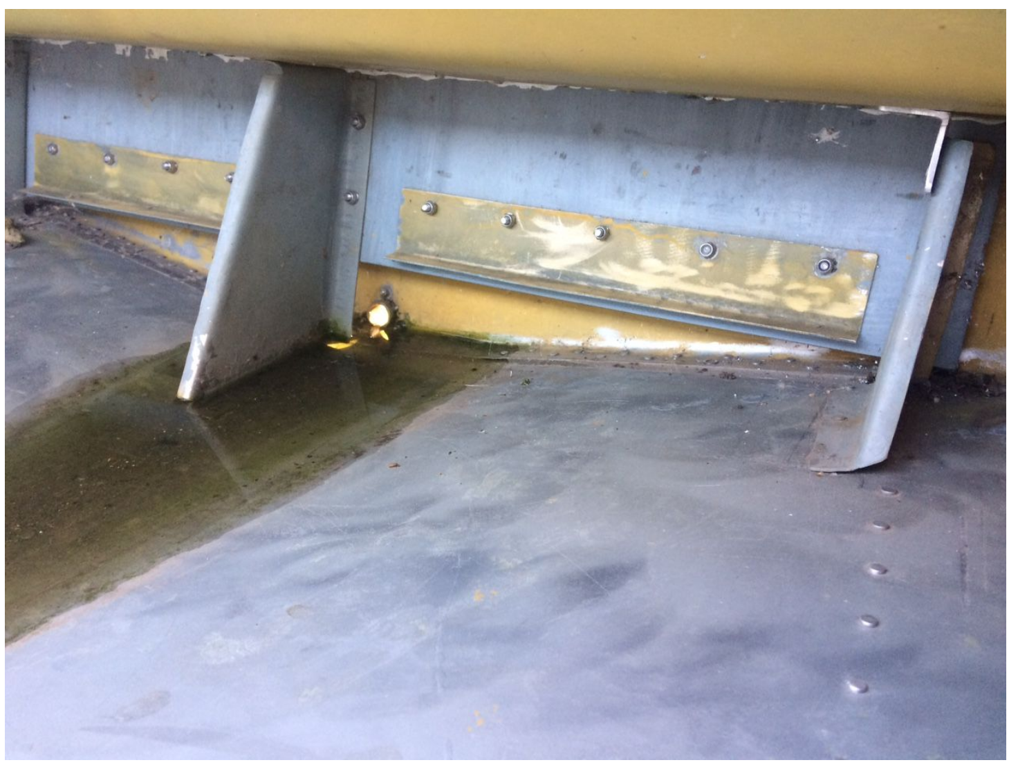

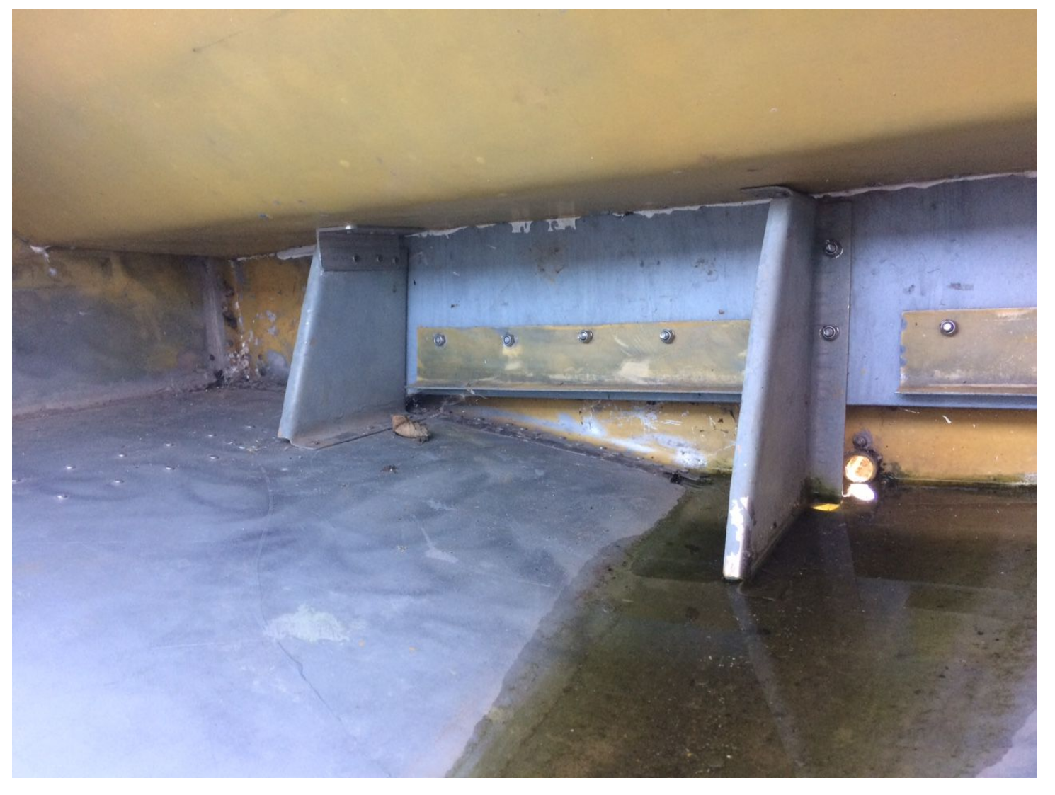

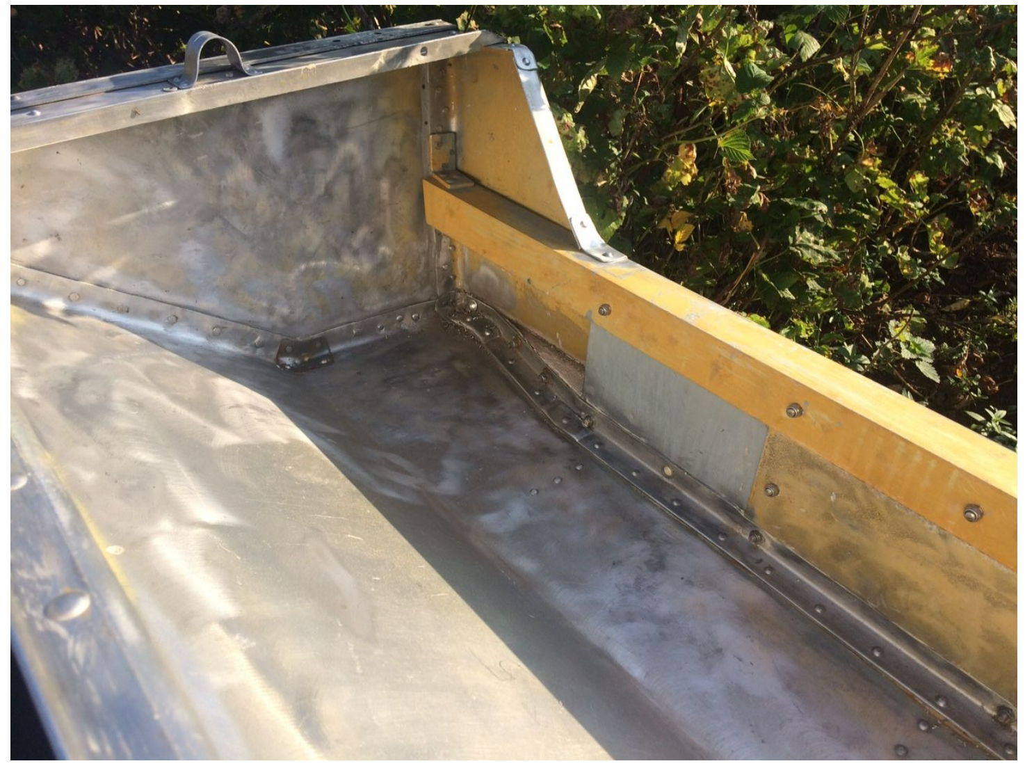

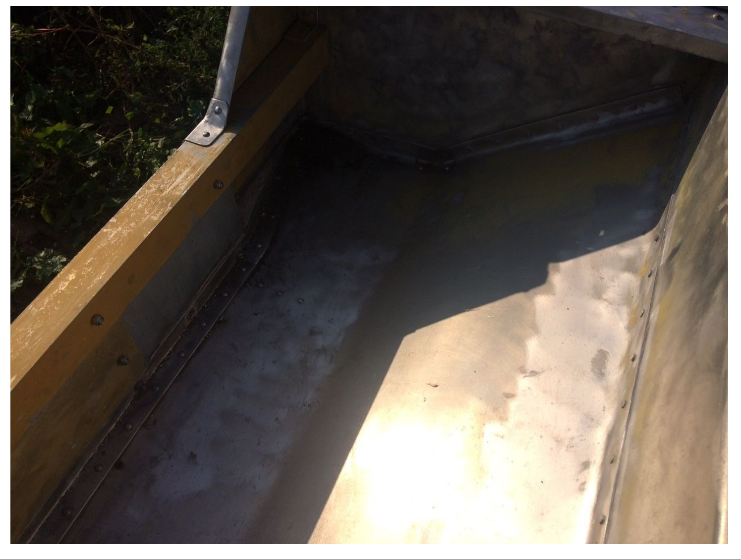

Оцените состояние корпуса,стоит брать?

цена вопроса 50 тыс
8 573
3 309
Если нужен-хороший вариант.Я бы взял.

Хороший вариант за такие деньги.

Единственное,его зачищали корщеткой похоже и сняли слой заводского анодирования или в этом нет ни чего страшного?

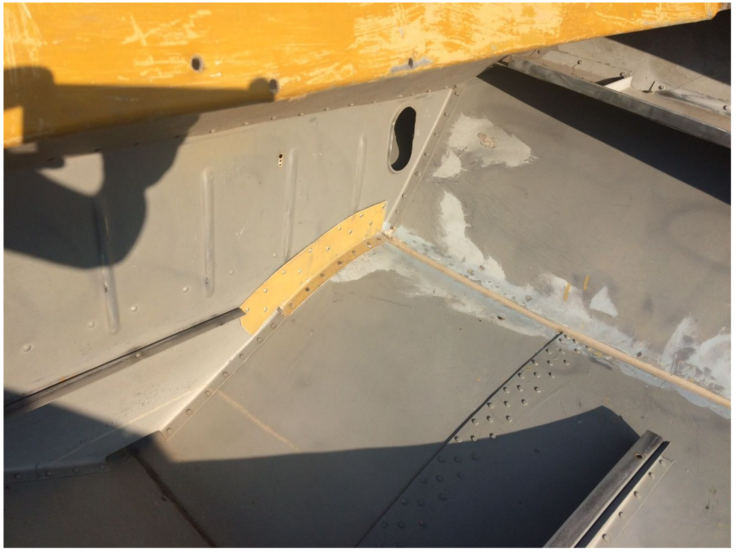

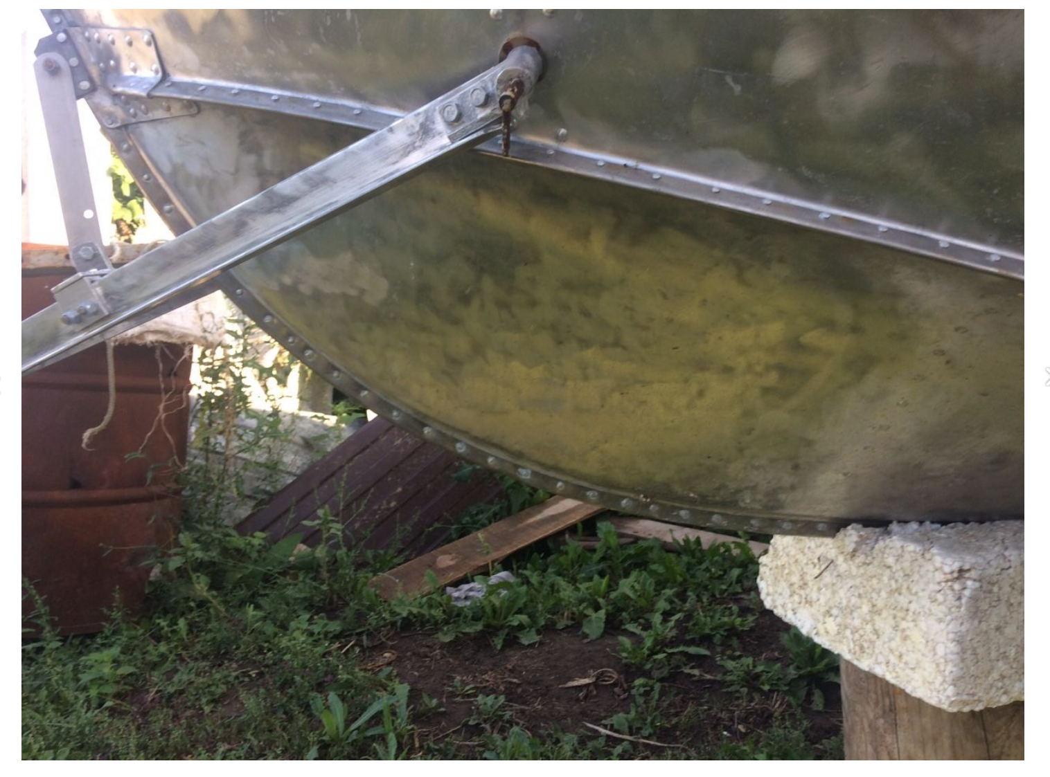

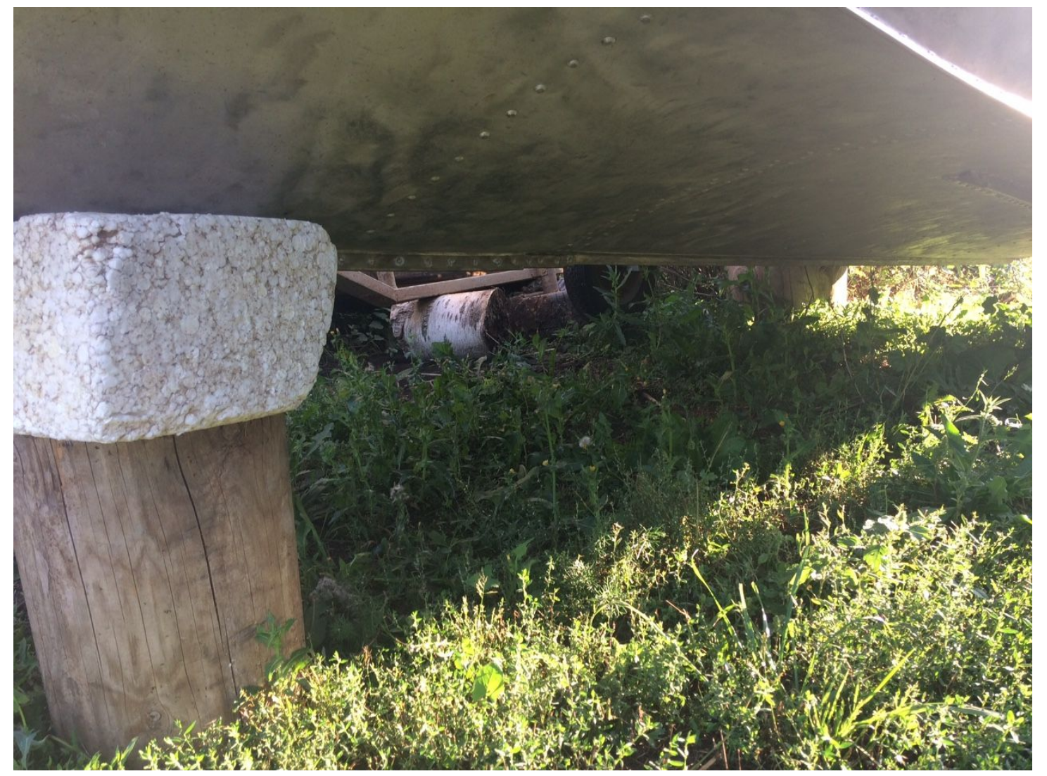

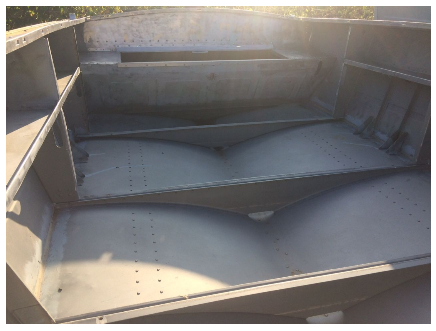

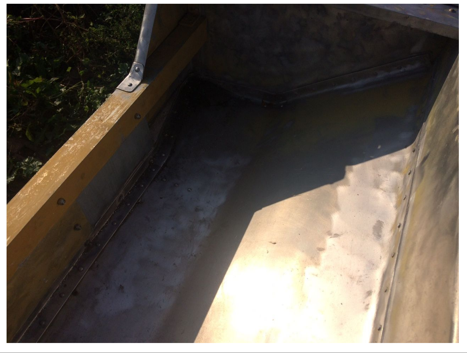

Судя по фоткам коррозию зачищали корщеткой , транцевую доску скорее всего меняли , нижние косынки на транце самодельные и боковые не совсем верно установлены на мой взгляд , лодка скорее всего эксплуатировалась жестко по волне с сильными ударами , необходимо обратить внимание на заклепки днище - шпангоуты , на состояние днища по заклепкам киль - днище .

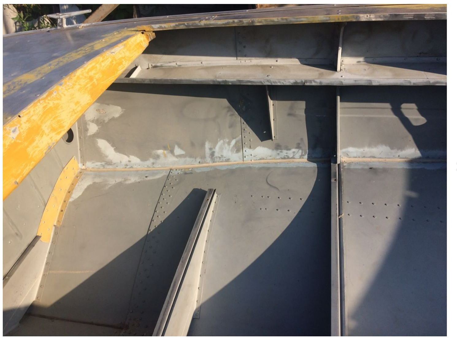

Ребят, смотрите внимательно такие П4. А то берёшь, потом зачищаешь и обнаруживаешь такое. Между прочим, брался цкомплектной лодкой с вёслами сланями сидениями колёсами и рубкой за 60.

А сделать можно всё.

Олег прав! Корпус уставший.Если лодка не последняя я бы поискал другой.Кстати накладка киля тоже переклёпана и не очень хорошо.
