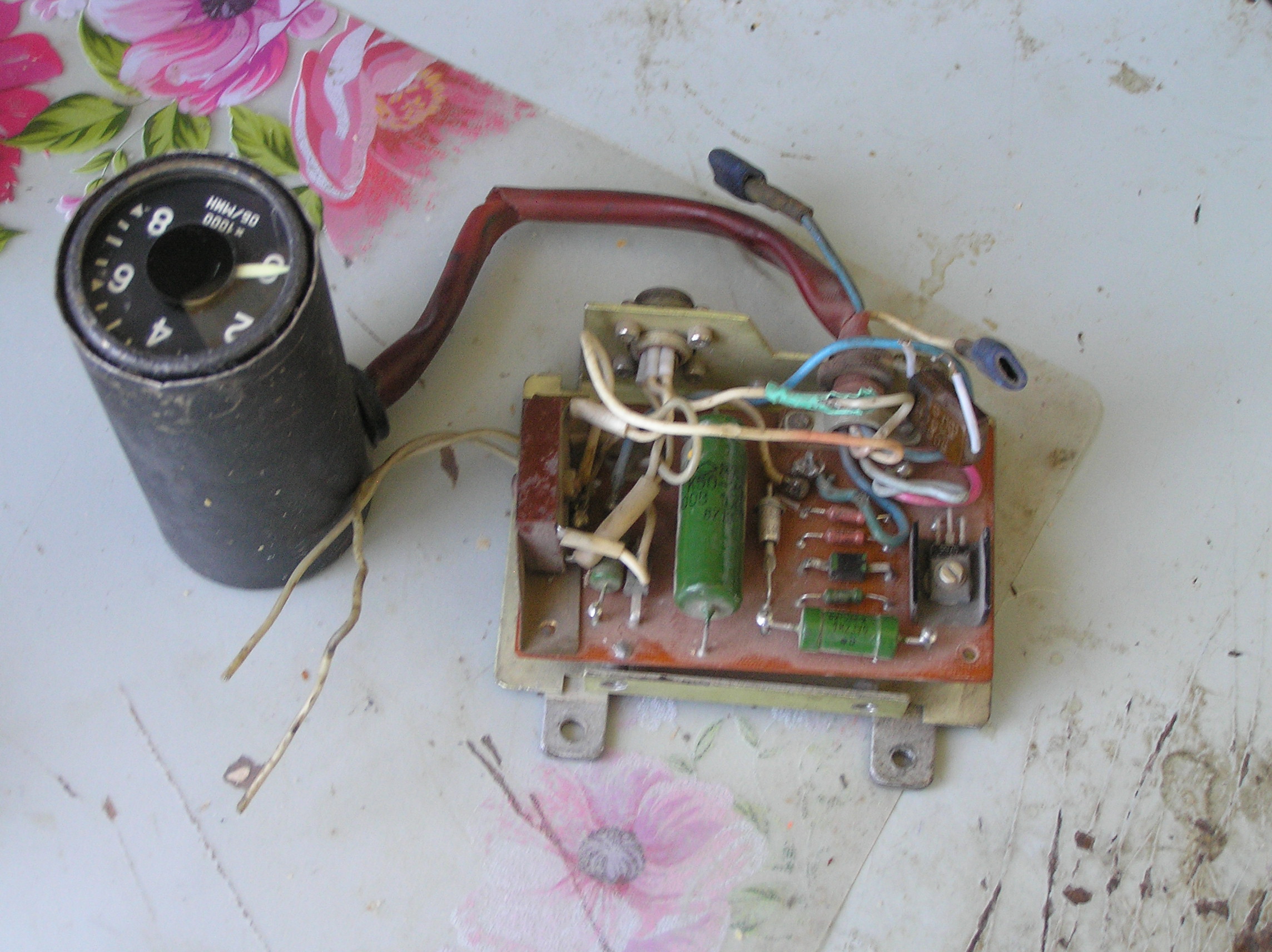

Теоретически можно, но с костылями. И не факт, что удастся его перенастроить. По большому счету, это для лодочного мотора бесполезное устройство. Почти полностью придется переделывать схему. Я по молодости делал такой тахометр. В зависимости от оборотов погрешность увеличивается или уменьшается, в зависимости как изначально выставишь. Короче, лучше купить китайский и не заморачиваться.

Спасибо! Разбирая дельтапланерные завалы, обнаружил сей девайс ( когда-то пытались применить к работе двигателя от снегохода "Буран") и я решил что можно приспособить к лодочному мотору.

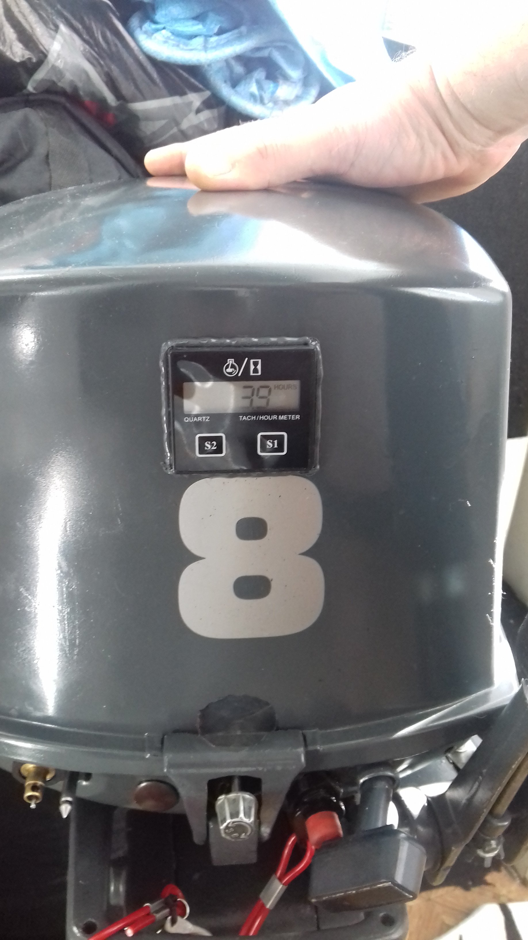

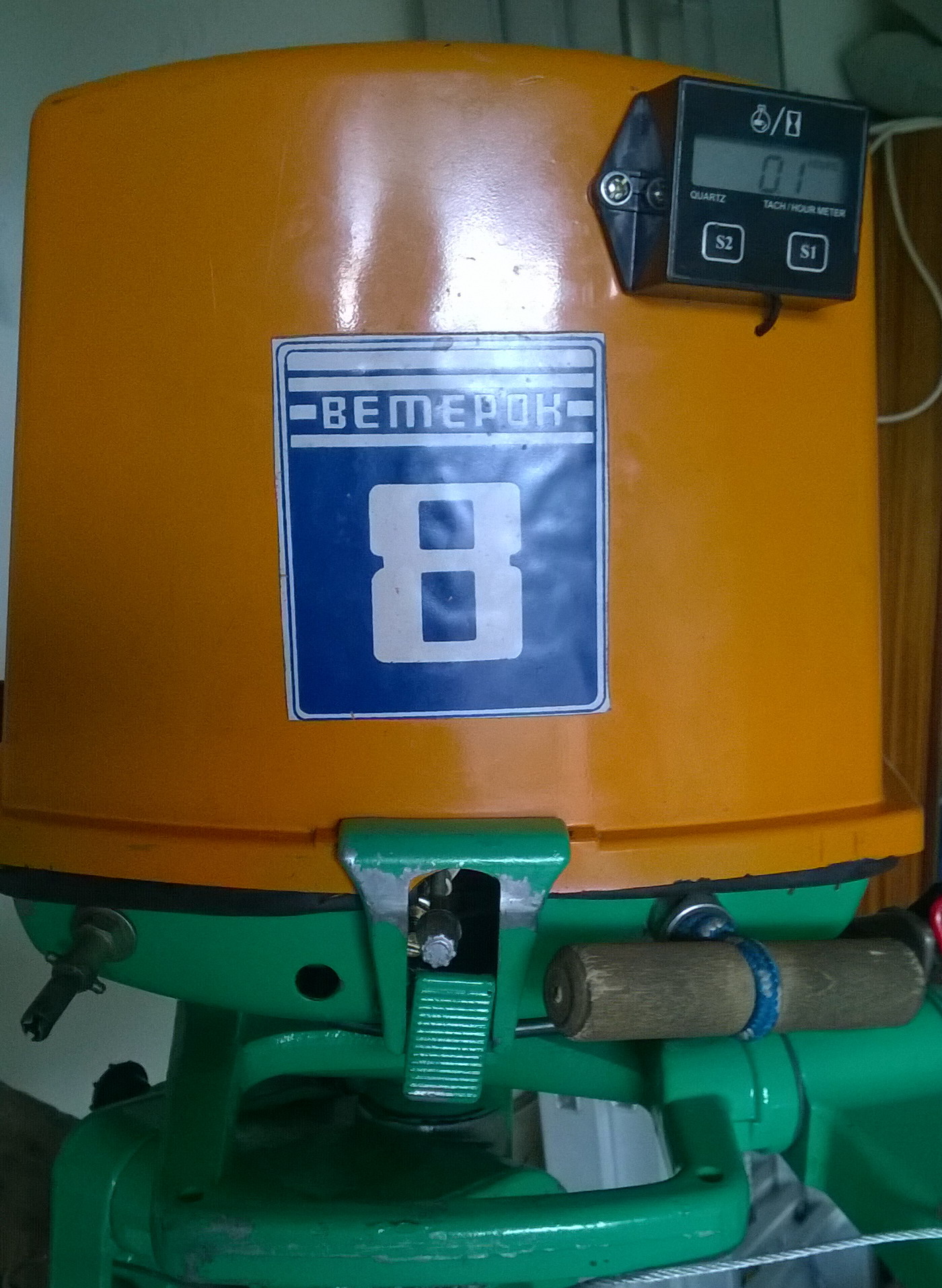

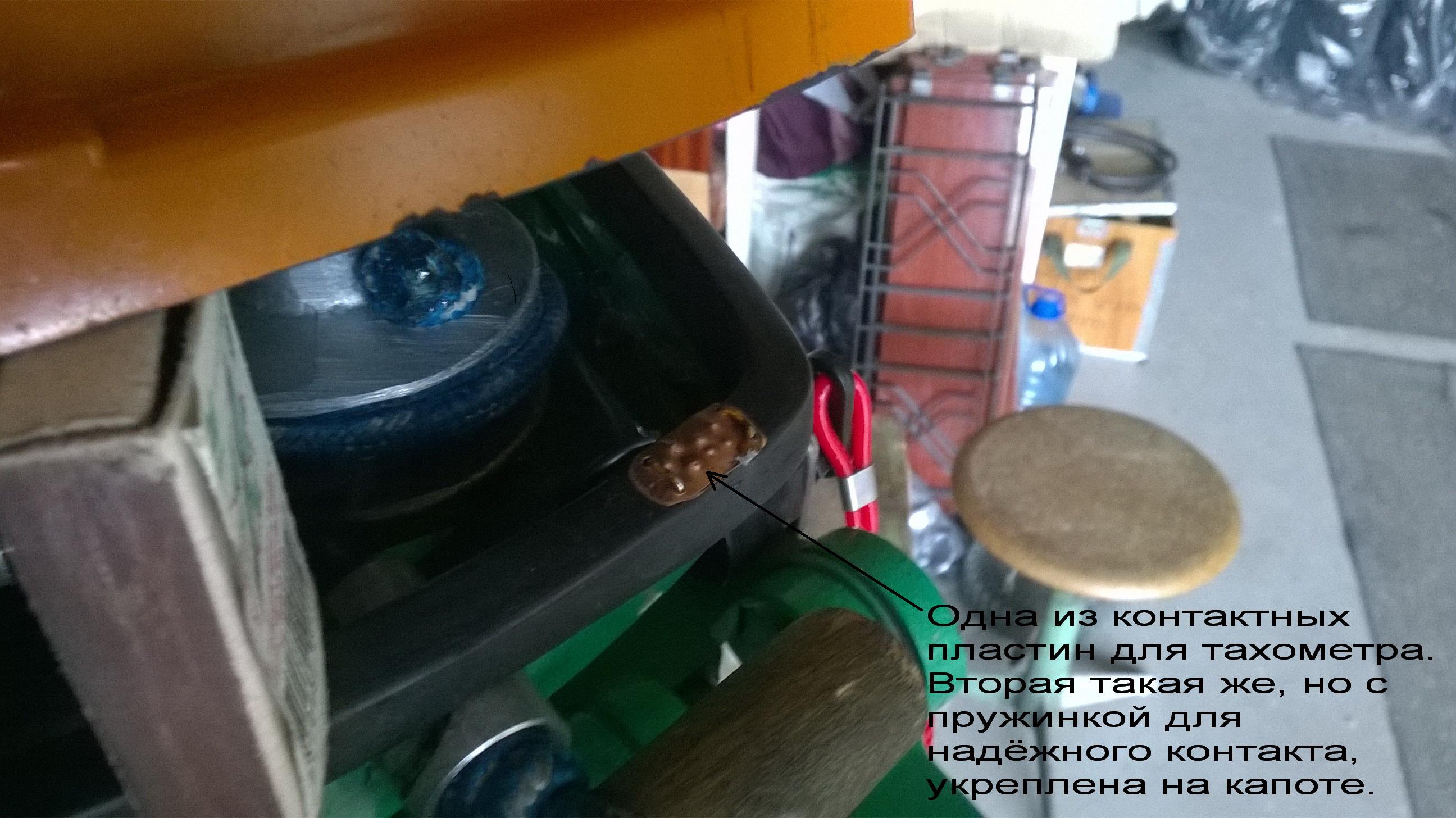

Китайский можно установить так
Для удобства пользования колпаком сигнальный провод тахометра я разрезал на 2 части. Соединяются они автоматически при надевании колпака.
Секунд на 5 запускал мотор без воды. Показывает.

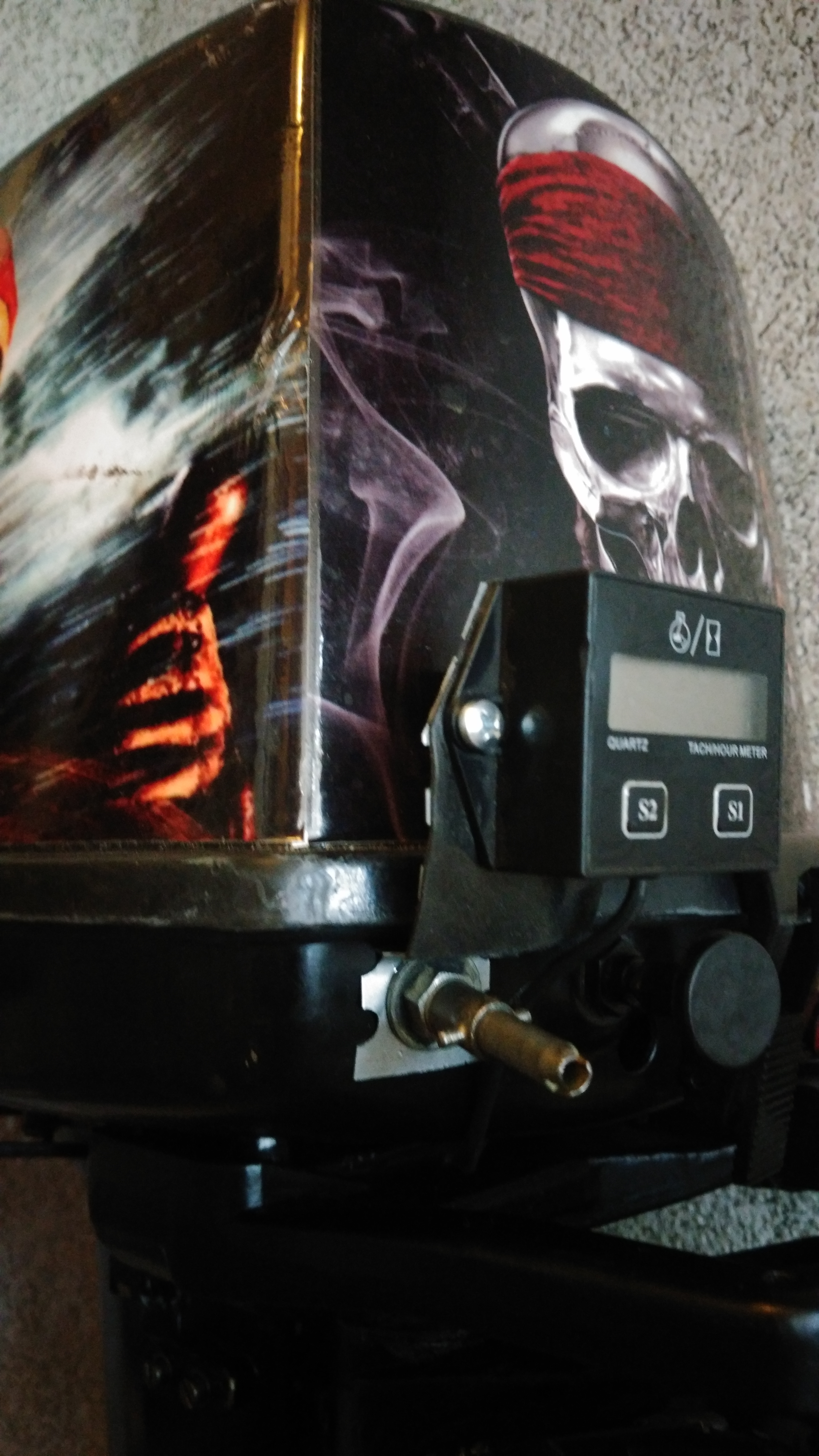

Я тахометр через жестянку прикрутил к топливному штуцеру, больше подходящего места не нашел, обмотал два провода ближе к свечкам на 5 оборотов
