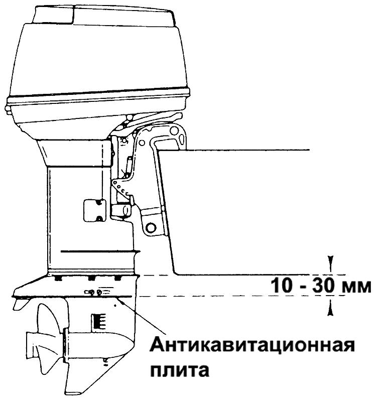

ДВС всем!:) Подскажите пожалуйста на сколько заглубляется мотор от среза дна лодки? или не париться повесить и все? Лодка Прогресс 4 транец стандартный мотор вихрь 25!
Ну как то так;

По справочнику "Катера лодки и моторы в вопросах и ответах", стр. 284, расстояние от верхней кромки транца до антикавитационной плиты на моторах "Вихрь" составляет 427 мм. Если минусовать высоту транца 380 мм, то получается что АКП располагается ниже днища на 47 мм. Но это по расчёту. Фактически же, с учётом прижатия или отжатия дейвуда от транца эта величина будет меньше. Так-же Т-образный киль на днище П-4 пускает воздушные пузырьки, которые могут попасть под АКП на винт. Так что при навеске "Вихря" на лодку "Прогресс-4" ничего менять не надо, тем более что по опыту известно, что на поворотах иногда гребной винт хватает воздух.
