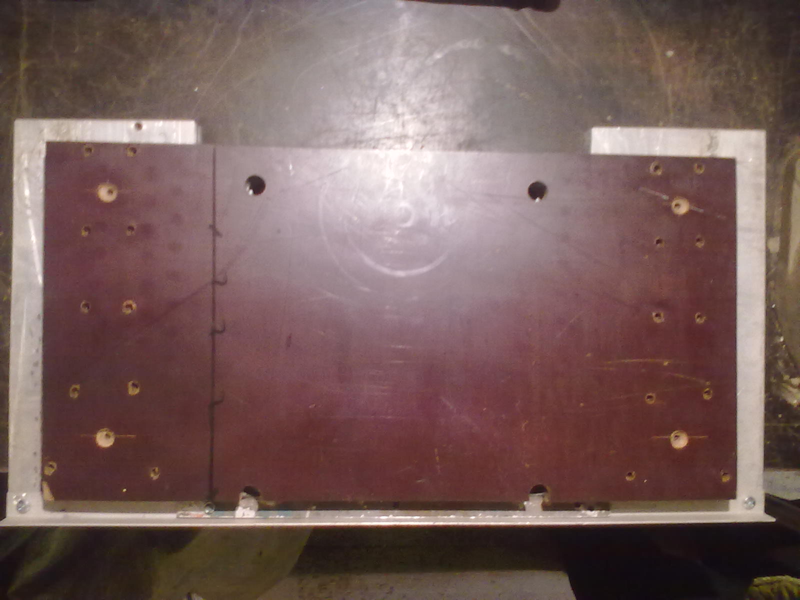

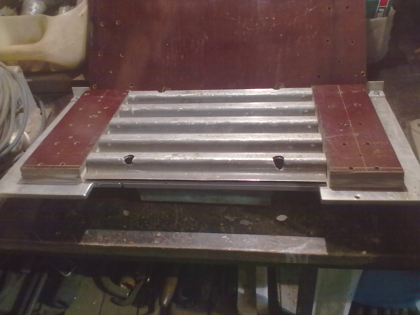

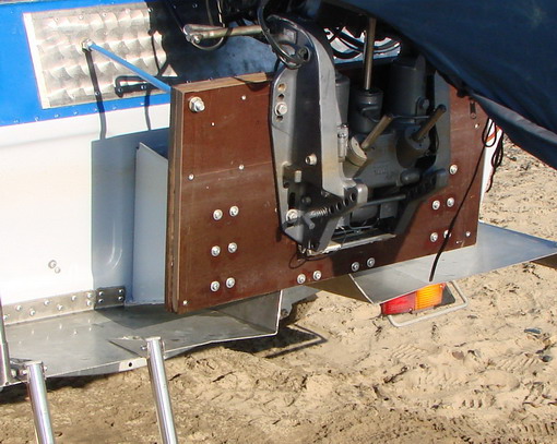

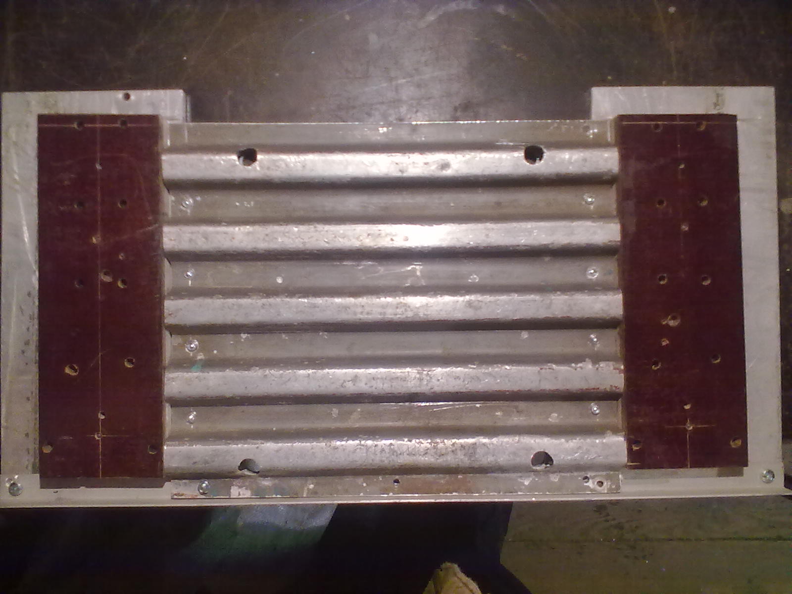

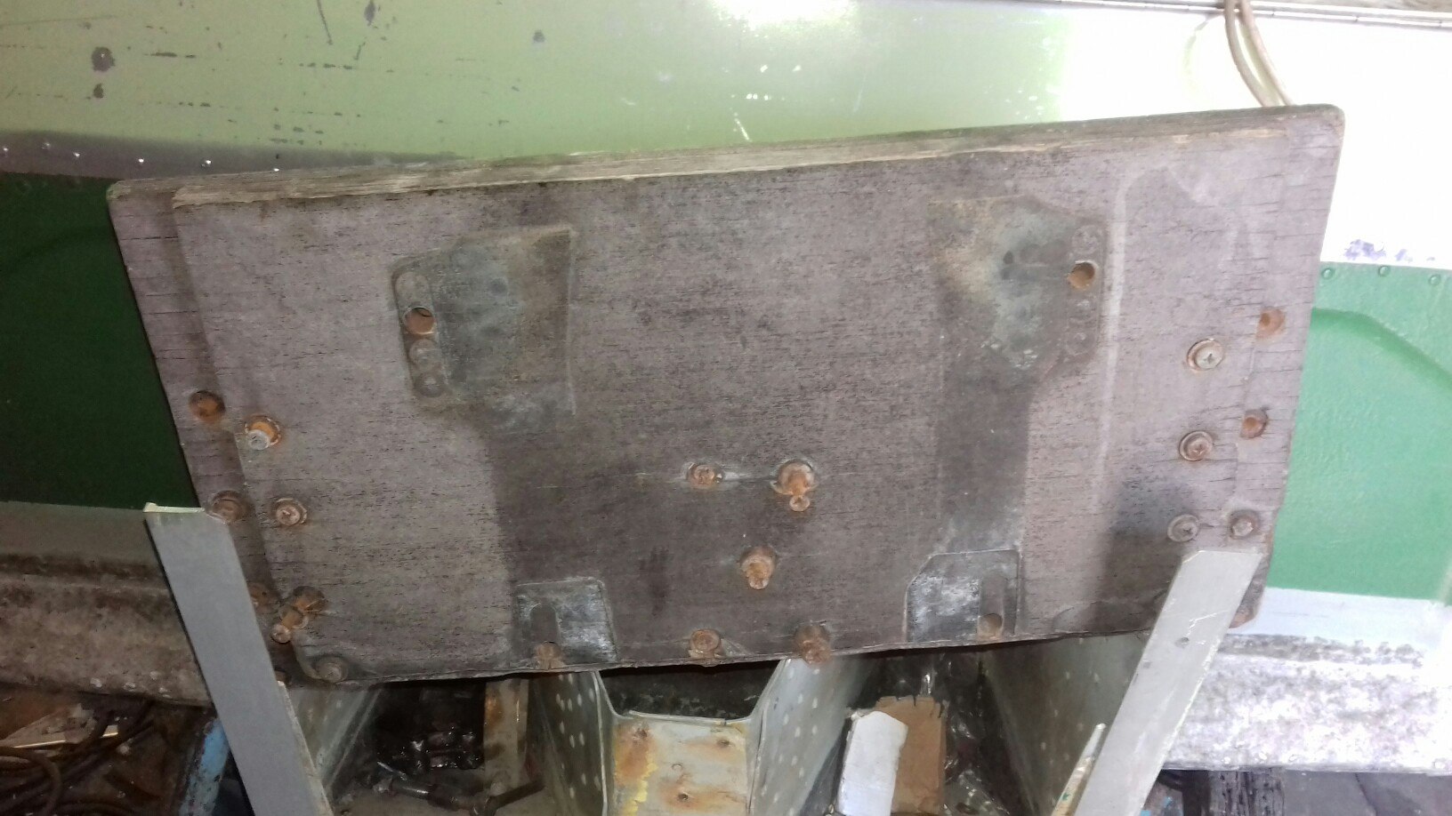

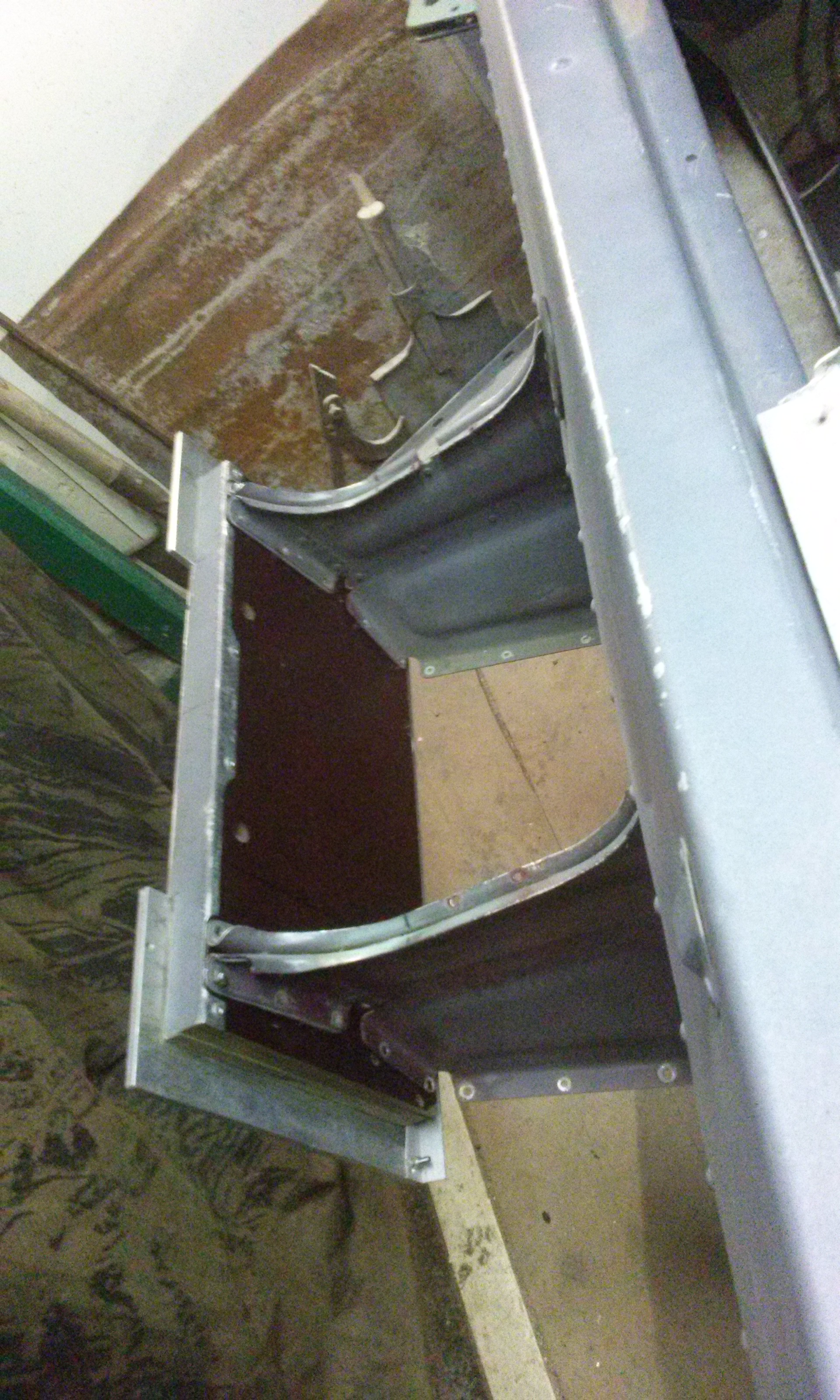

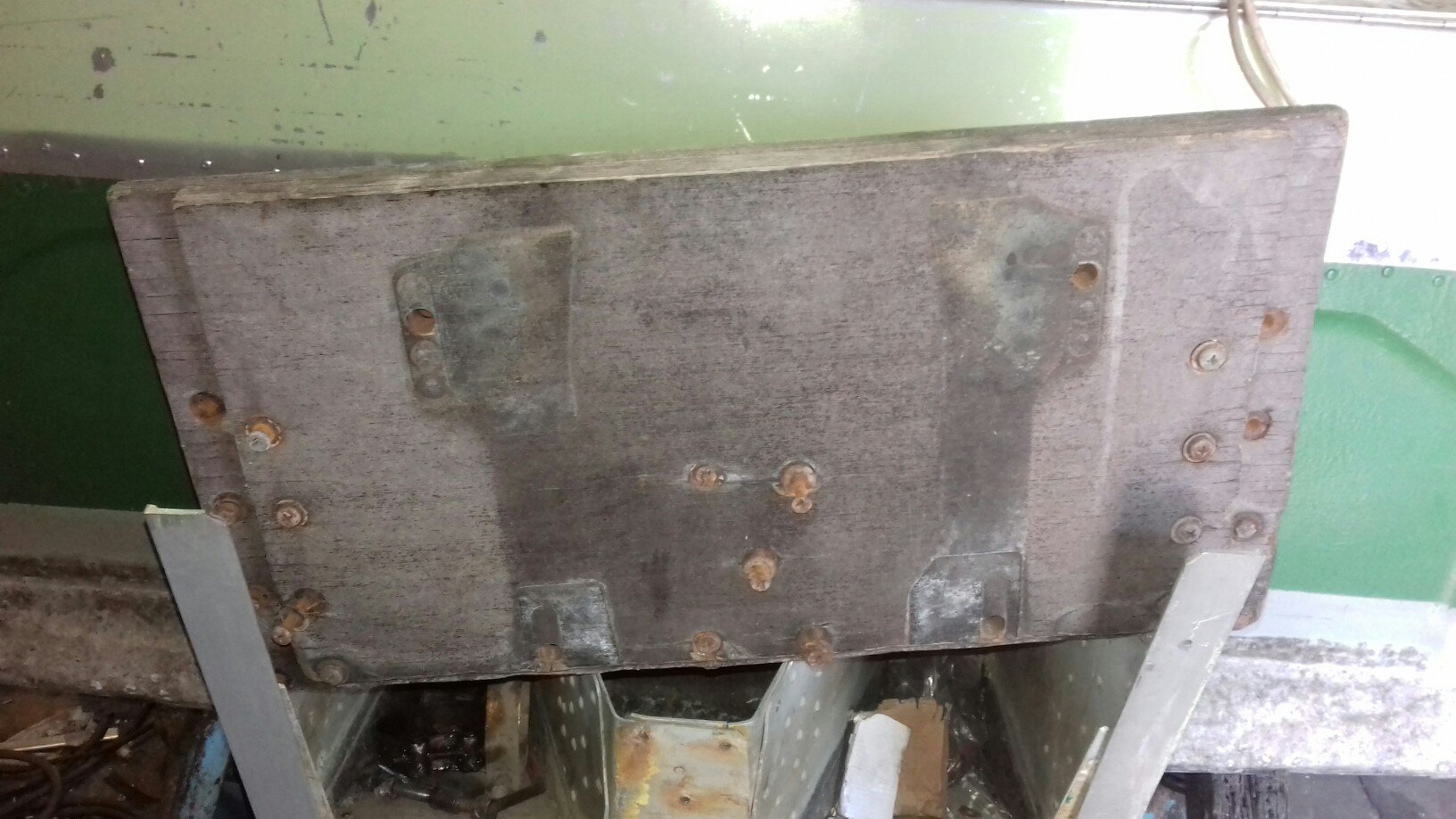

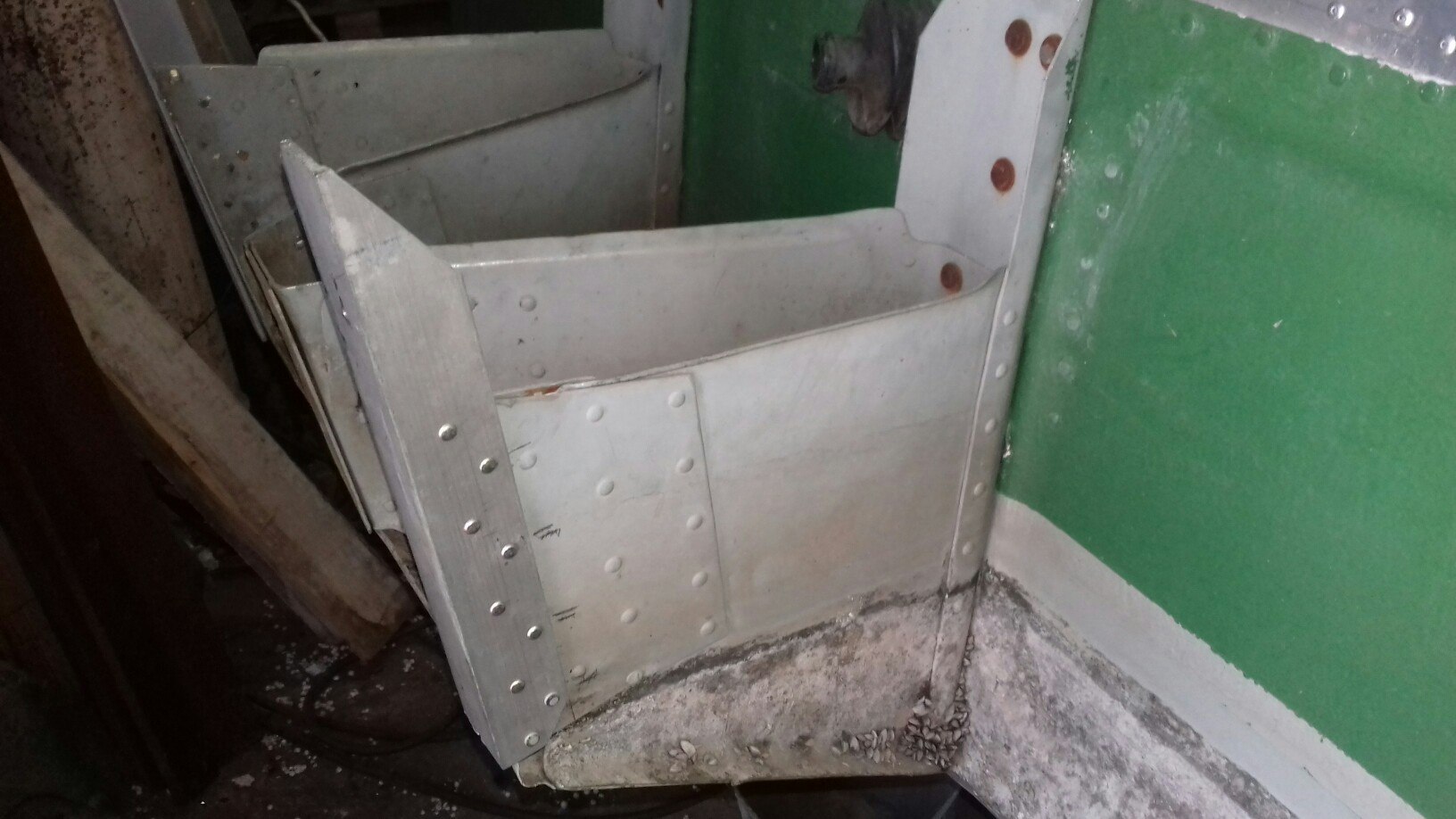

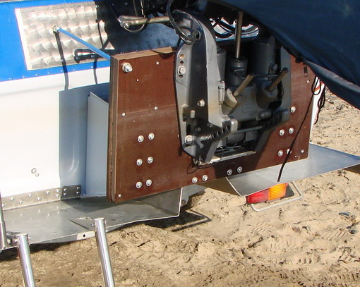

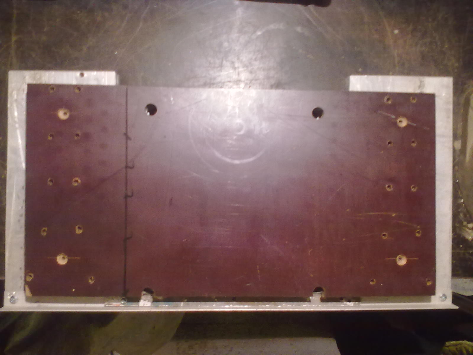

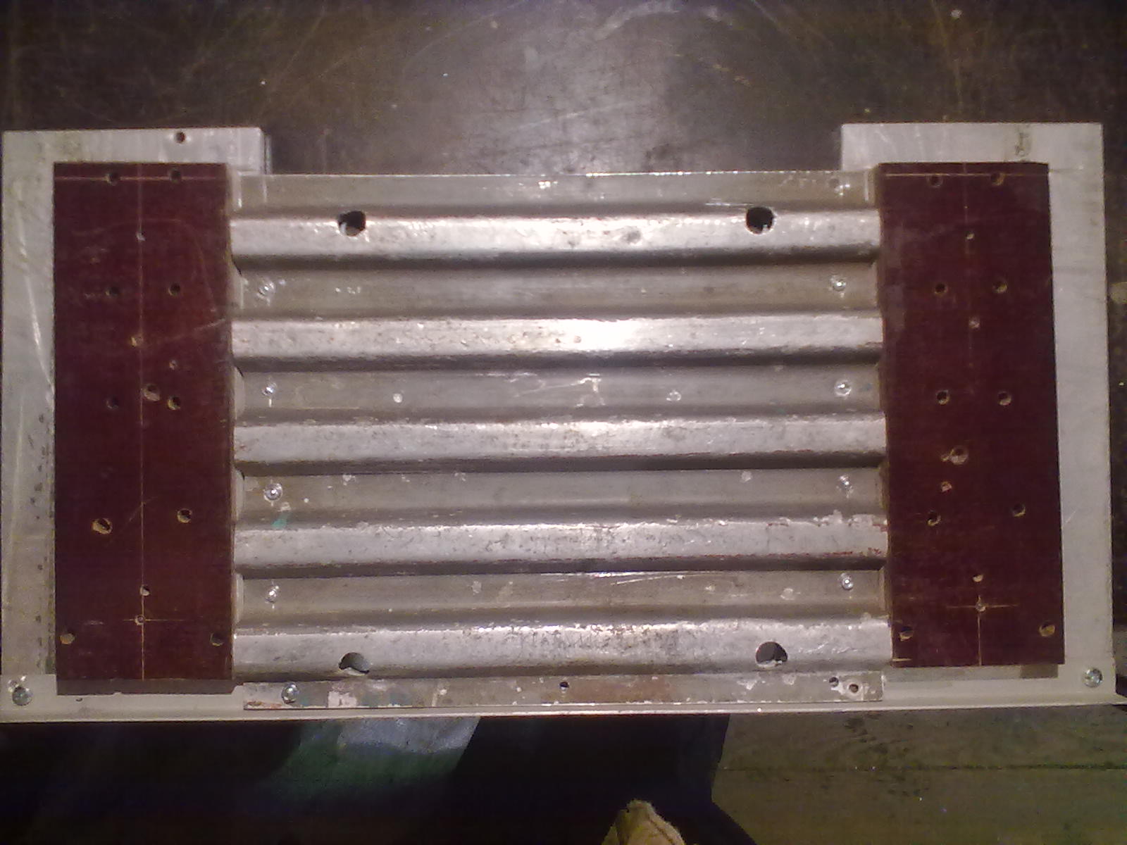

Приветствую всех. В общем наконец то пришло вдохновение поднять плиту выше мм на 60. Почему так много? Да потому что мотор висит на подъёмнике СМС35, а он висит на выносном транце. Как показала практика, АКП выше днища на 20мм на выносном, не есть хорошо, надо ещё поднимать, а поднимать некуда. Вот и решил переделать плиту выше. Плита была собрана "бутербродом" для облегчения: дюралевый лист толщиной 8мм, на нём крепились полосы текстолита толщиной примерно 20мм для кронштейнов самого транца, между этими полосами была вложена "гофра" от родного транца, вдвое чтобы выбрать толщину(кстати очень прочный и лёгкий материал), на всё это накладывался ещё лист текстолита 8мм, так выглядела плита. Вот теперь вопрос: есть кусок такой же дюрали 8мм(марку не знаю), но по высоте больше. Если сделать плиту просто из неё, без всяких текстолитов, гофр, выдержит ли? Или обязательно надо чем то утолщать-усилять? Плита по высоте примерно будет выглядеть как на последней фотке(фото не моё).

Саш .что то как то сложно , не проще весь выносной транец поднять , там же всего 16 - 20 болтиков М-5 , за срезом днища вода поднимается в среднем 11- 12 мм на 100 мм длины , при длине выносного около 300 мм мотор необходимо поднять на 30 - 40 мм приняв это за нулевую точку .

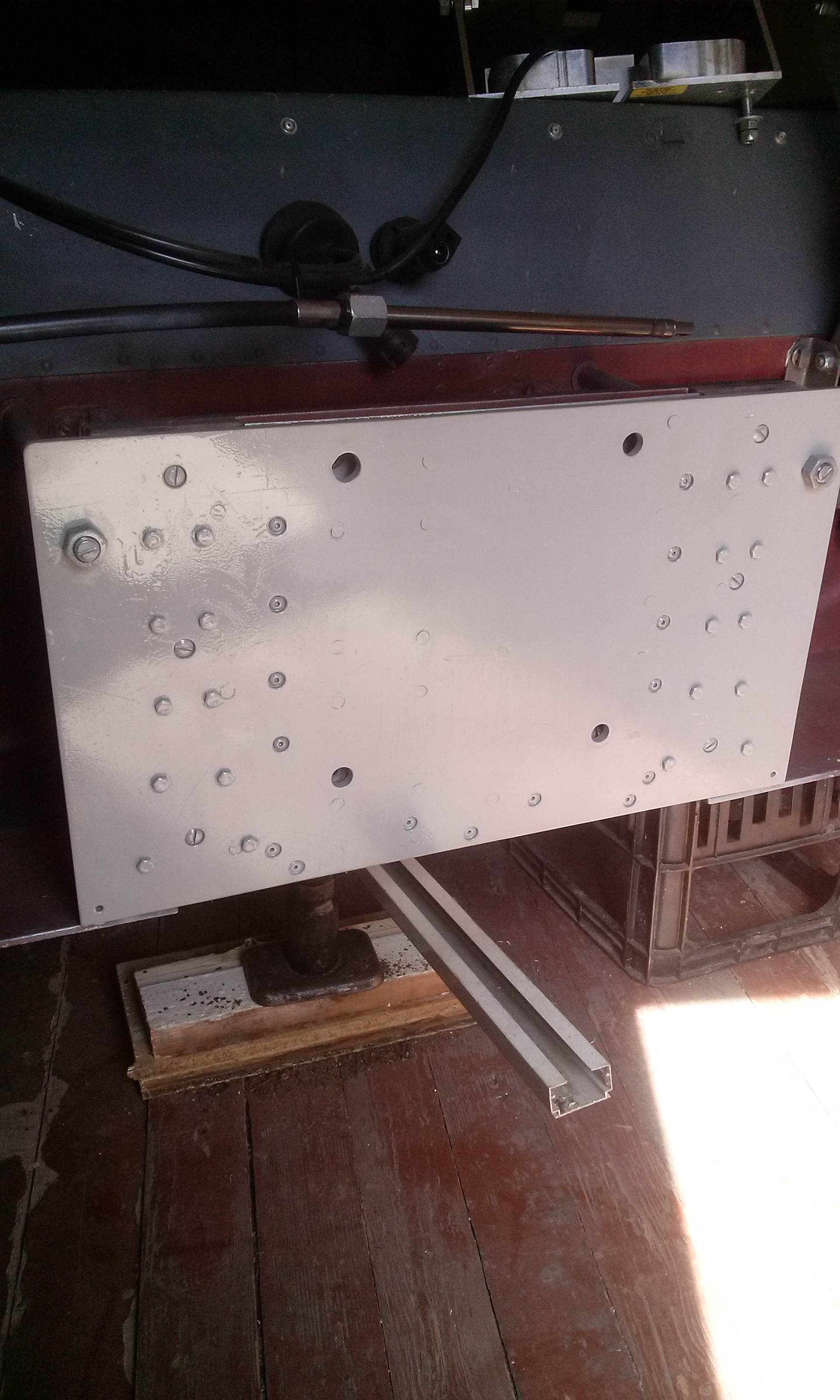

Олег приветствую. Весь кронштейн поднимать не вариант, там всё сделано первоначально крепко и надёжно, для меня проще плиту поднять. Мне интересно, обязательно делать её толстой, или хватит одной дюральки 8ки?

Саш, марку металла знать было бы не плохо. С большой вероятностью, что это не дюраль, а АМГ. Вопрос какой - если 2 или 3, будет гнуться. Если дюраль, то маркировки ли Т она? Тот же Д16 после термической обработки становится Д16Т с совершенно другими характеристиками. Разные сплавы и режутся поразомну. Вчера делал ручки на корму из мощного уголка. Металл вязкий какой-то, хотя и не гнется. Но это думаю за счет толщины. Так я торцовку чуть не убил. Диск просто завяз в нем. Повезло, что разбило только приемный кожух для опилок и диск погнулся. Болгарка его тоже хреново резала.
Размеры позволяют разрезать твой лист и сложить вдвое и сделать накладку снаружи, типа переходной плиты? Накидай еще фоток своего выноса с разных ракурсов, может и придет что в голову. Фото листа давай до кучи!
Для общего развития: то, что у тебя - это лист. То что толще 12 мм - плита.

Материал не вязкий, режется хорошо отрезной. Заготовка по длине уже в размере по старой, высоту(ширину) буду подрезать по месту, ну примерно мм30. Половинить не буду, не найду больше такой, это была крайняя ХАЛЯВА. Лист был с отверстиями диаметром 6мм, я их все заклепал. На днях попаду в гараж, посмотрю что ещё у меня в закромах осталось, трудно сейчас с этим. Фотки только такие ещё есть, когда лодку собирали, фоткали. Если найду такую гофру в размер, поставлю её, крепкая и прочная.

Саш , если пишешь режется хорошо , значит твердый , 8 мм плиты по прочности больше чем достаточно , даже без всяких текстолитов и гофров , при поднятии увеличится момент на уши самого выносного и верхние болты оторвут их не зависимо от толщины плиты, завтра попробую сделать фотки транца на Казанке 2М , в качестве плиты в течении 5 сезонов использовалась 2 слоя 18 мм фанеры.

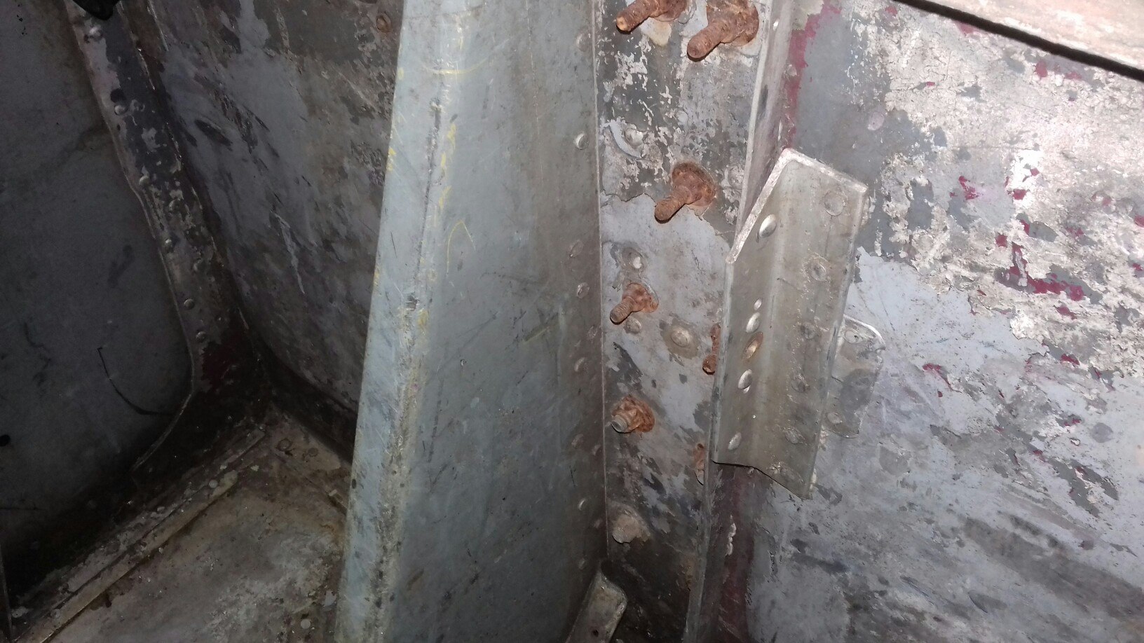

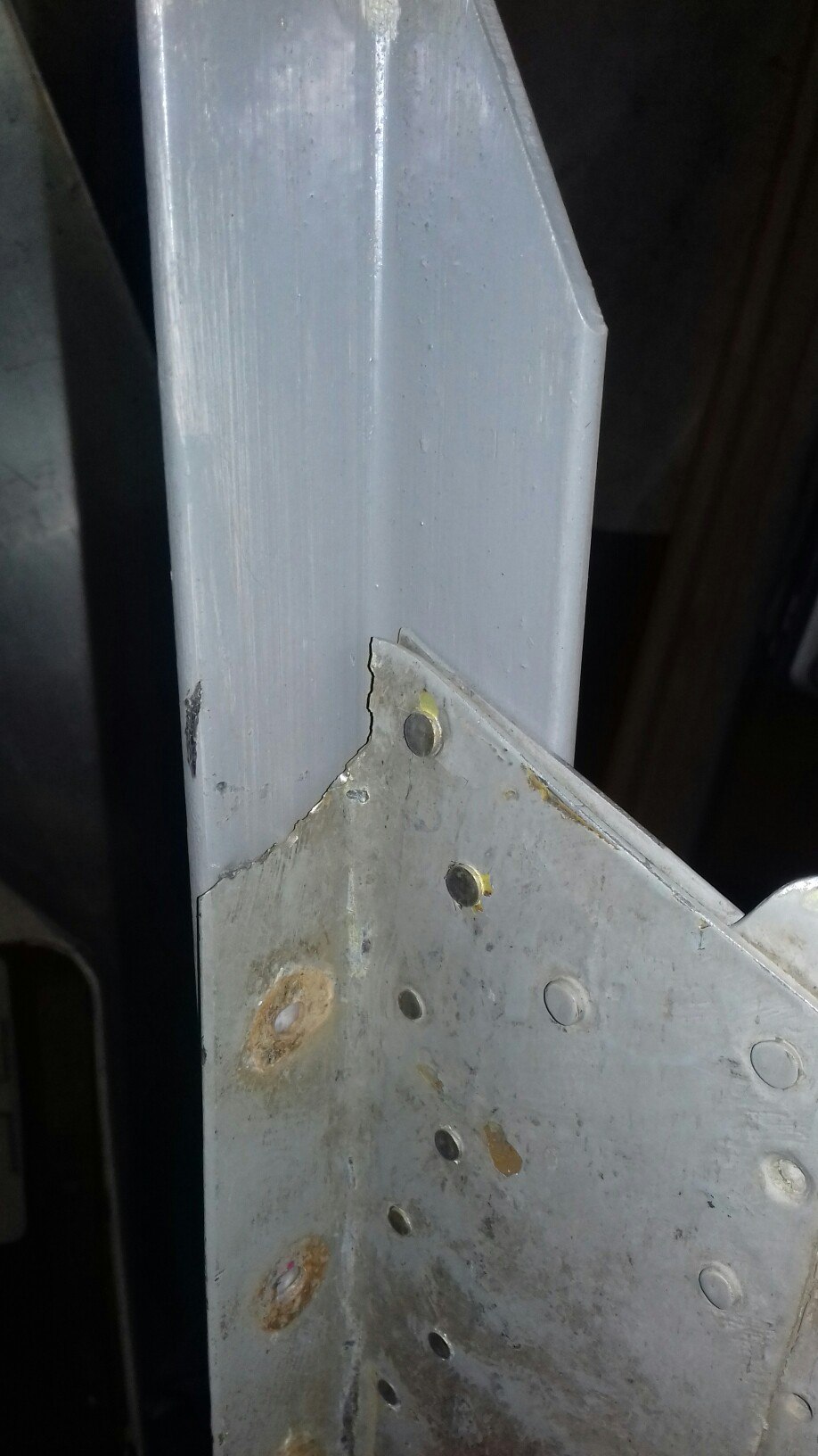

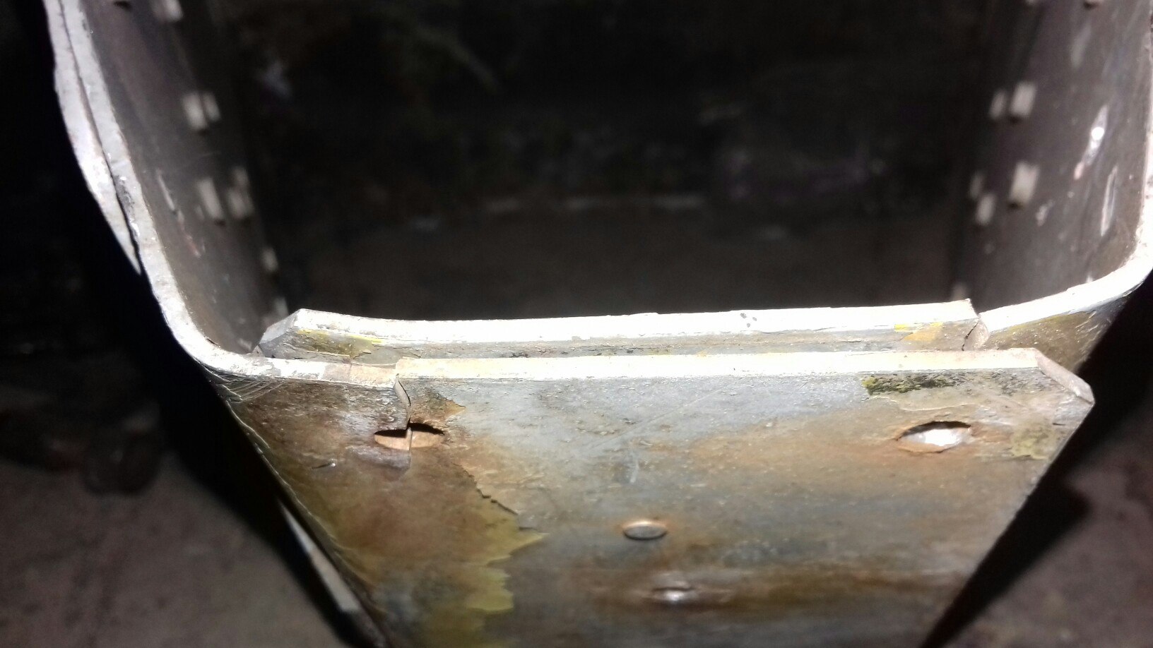

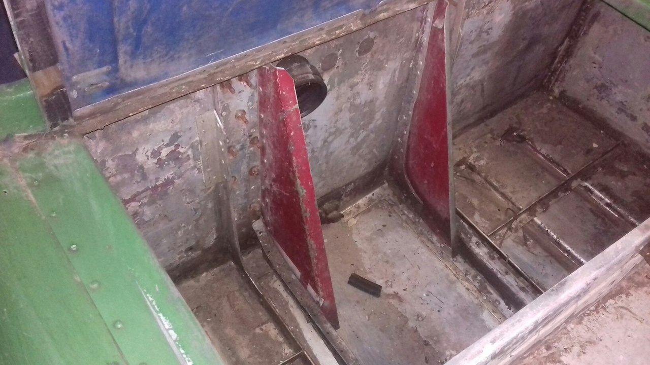

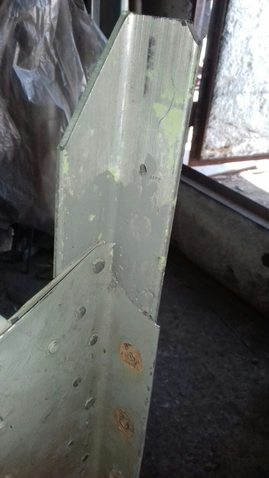

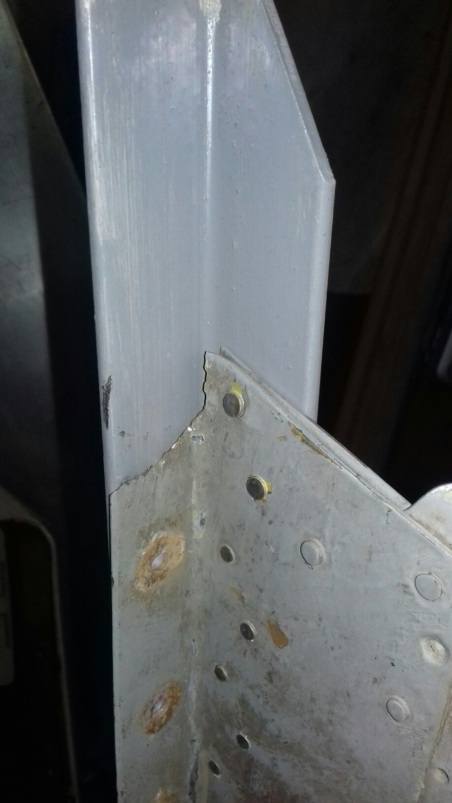

Саш вот трещины и обломаные уши крепления верхних болтов транцевой доски , уголок это уже ремонт .

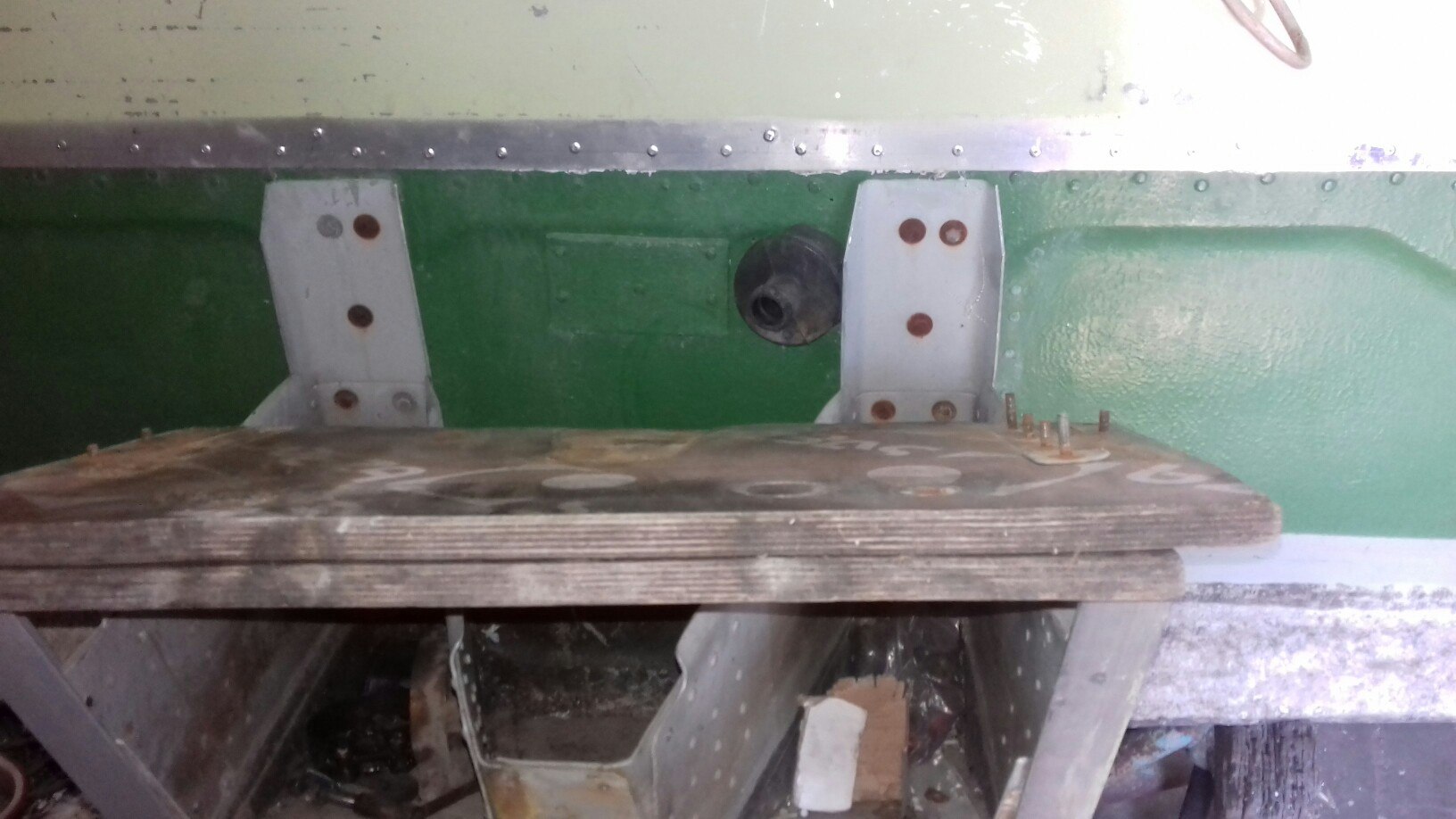

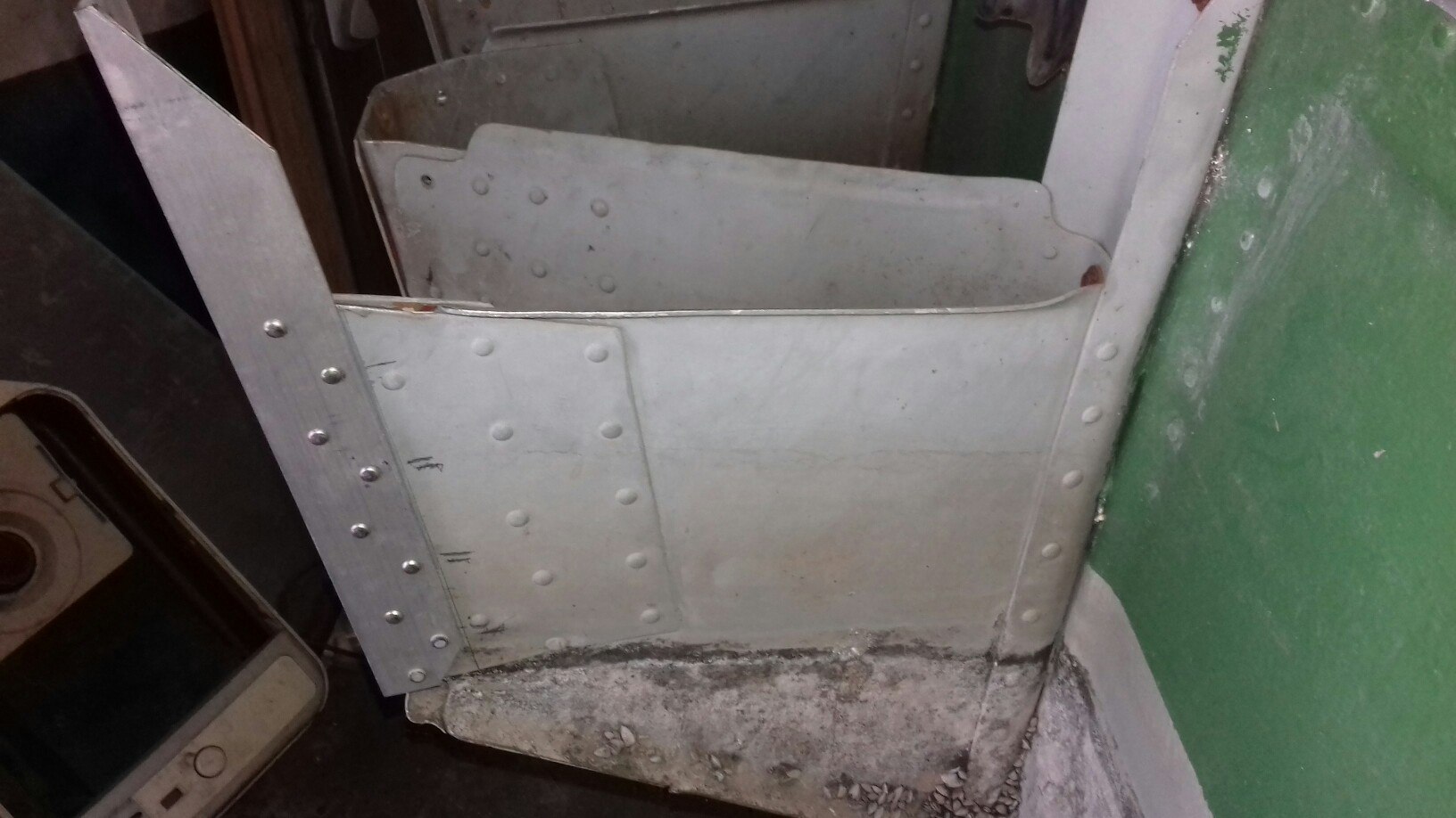

Транцевая плита из 2х слоёв 18 мм фанеры , без всякой дюрали прослужила 5 сезонов под 50 сильным Тахацу на Казанке 2М .

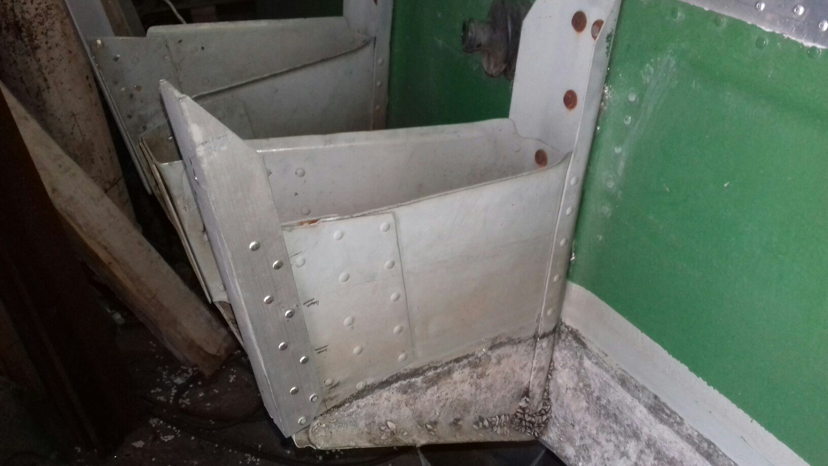

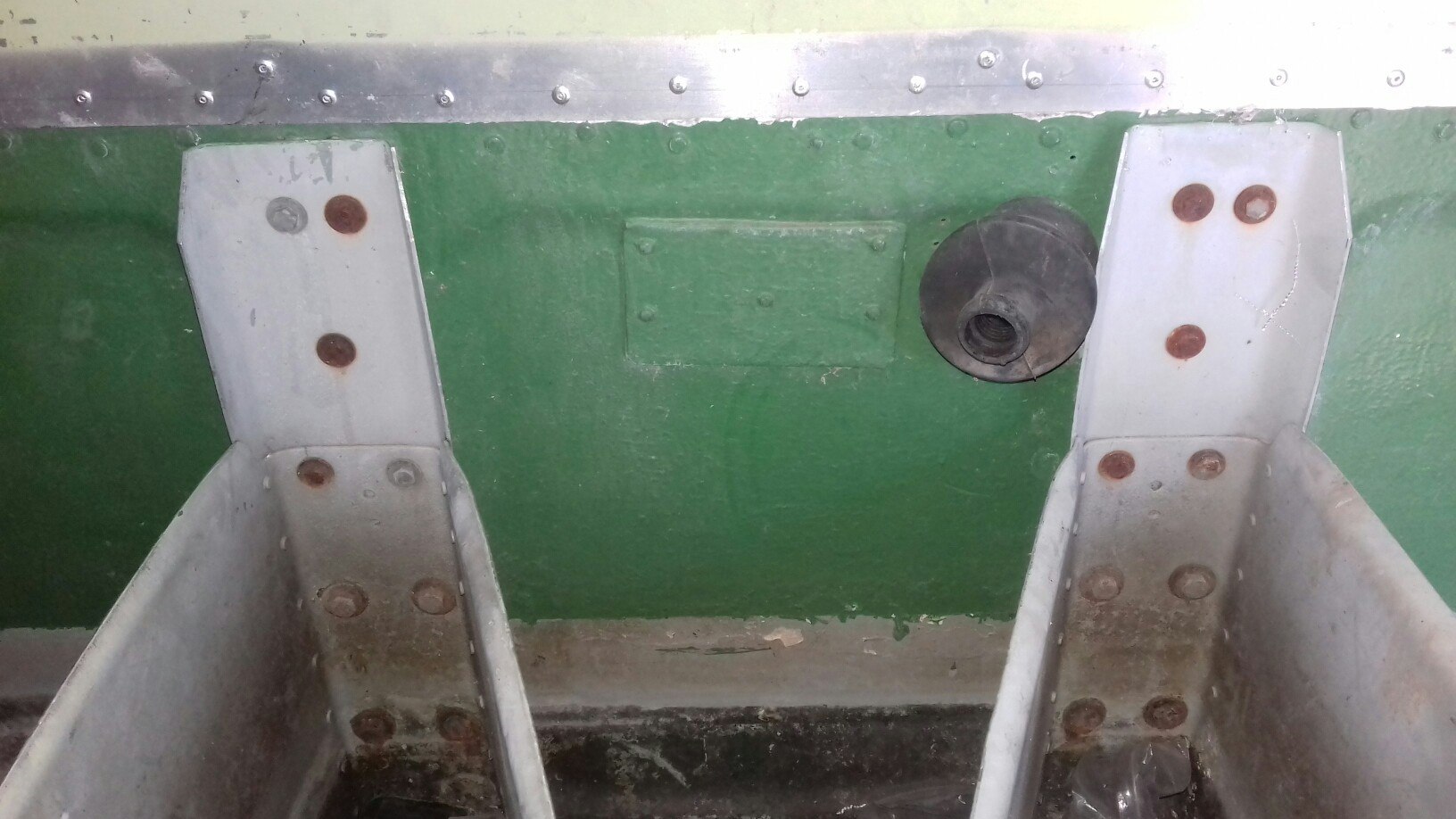

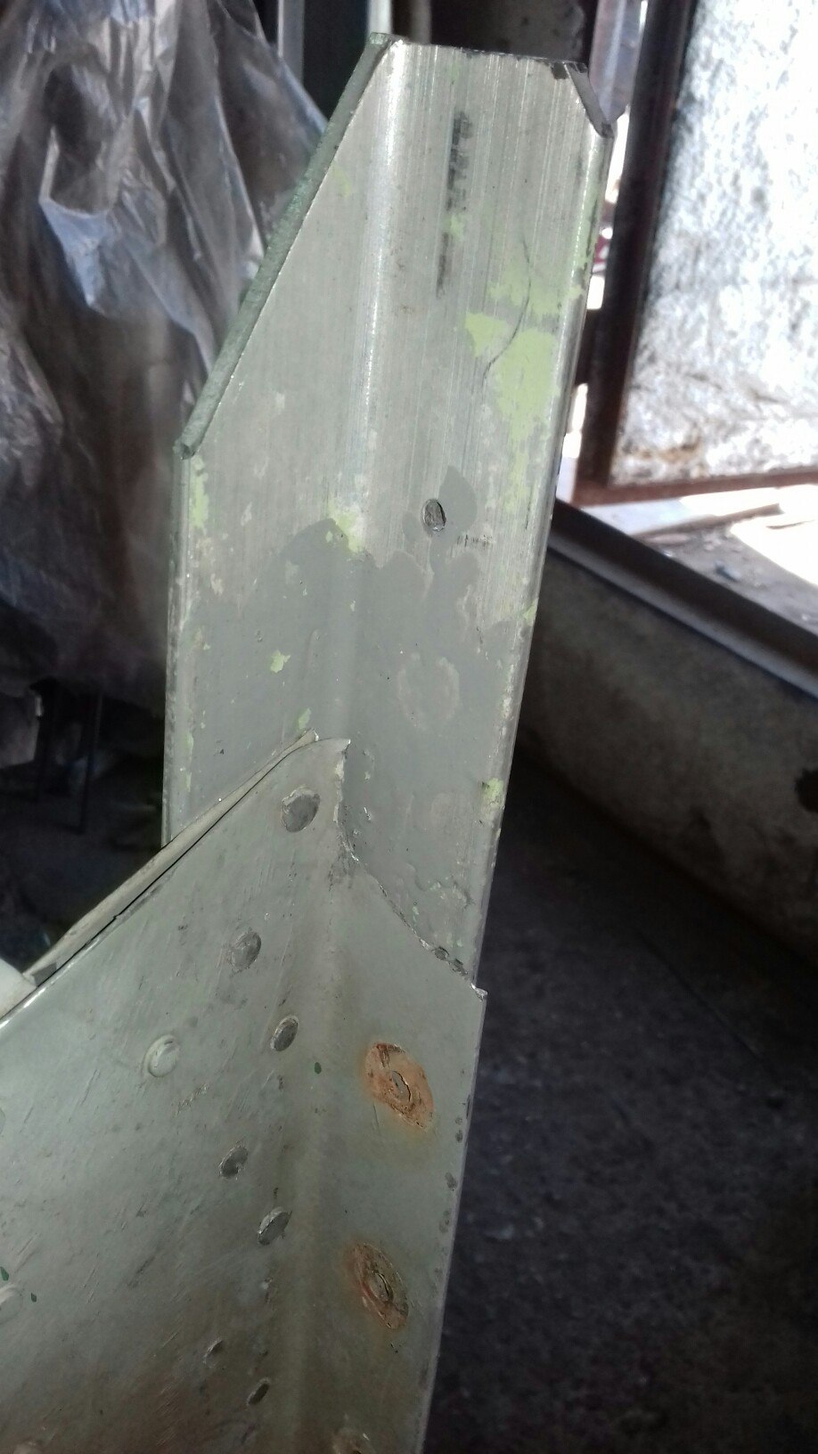

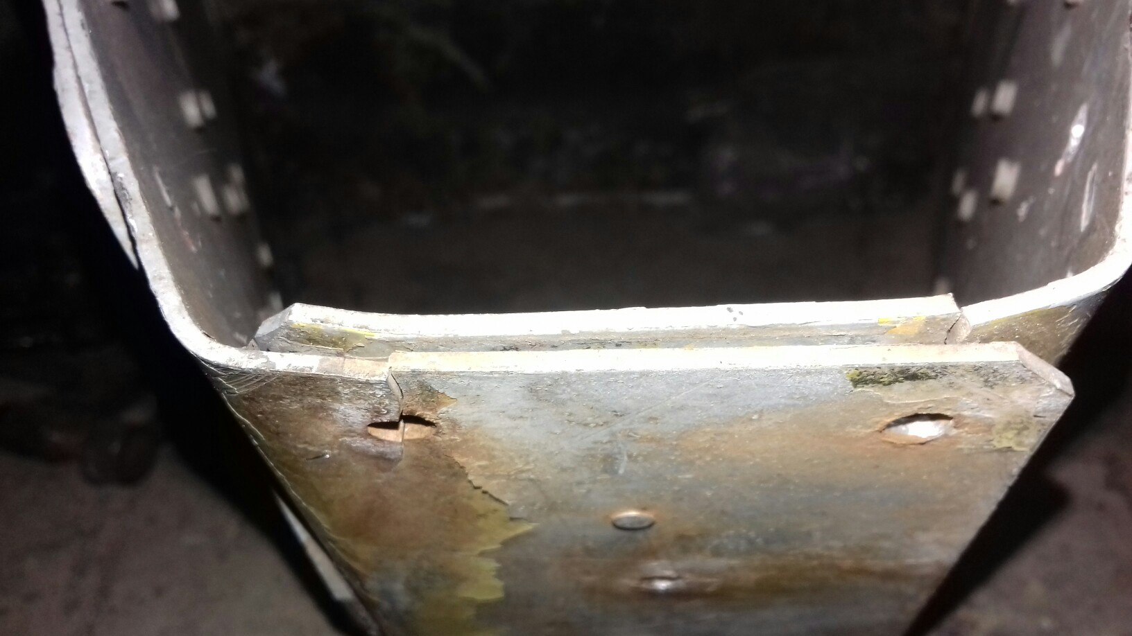

Усиляющие накладки и увеличение угла транца . Дополнительные косынки изнутри лодки , и ремонт трещины в родных силовых стойках .

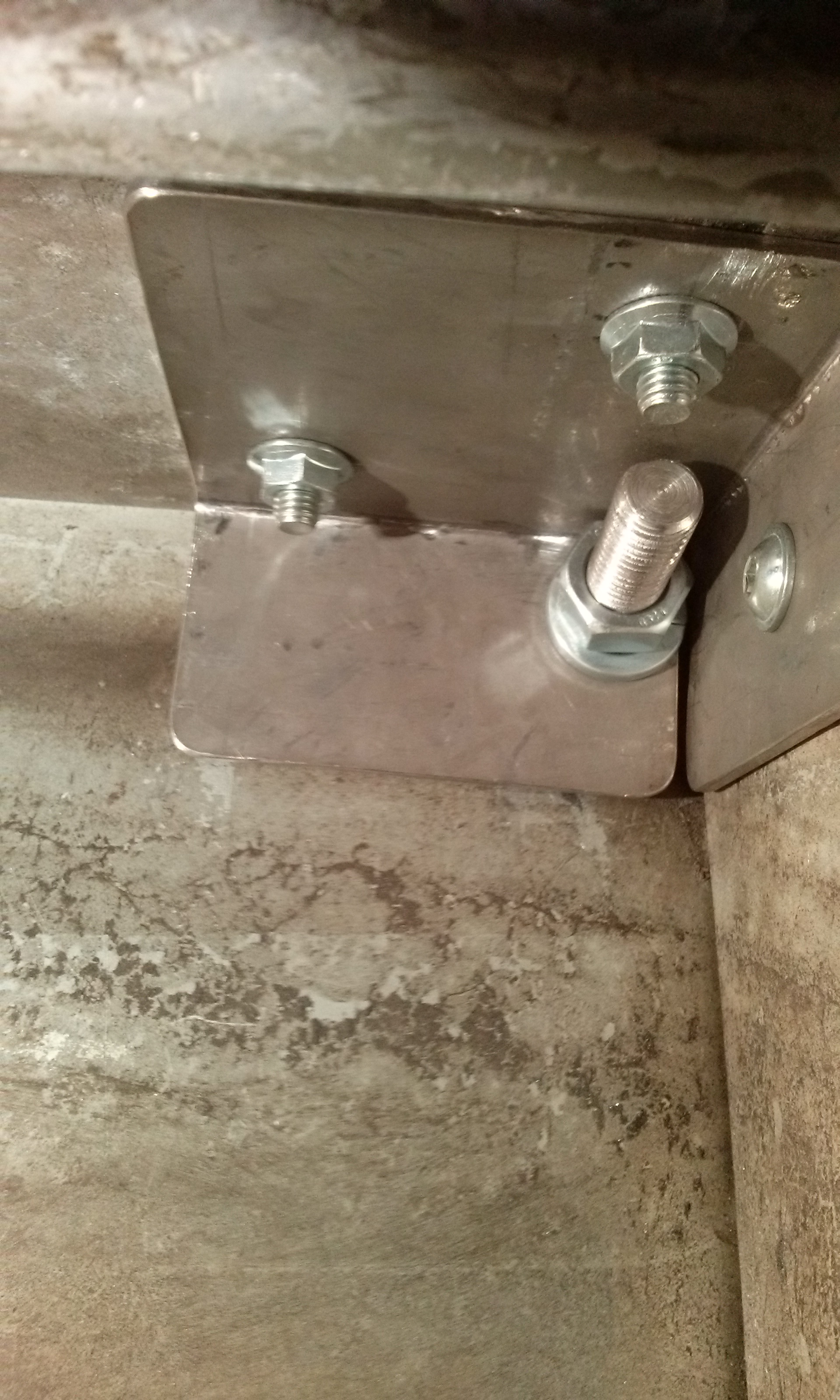

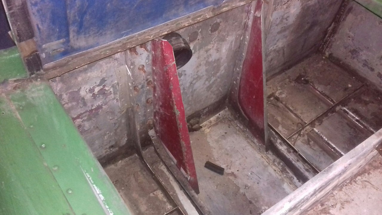

Всем привет. Почти закончил с транцем, осталось гайки затянуть на распорных шпильках, накладку сверху положить, и можно вешать мотор с подъёмником. В общей сложности поднял ещё на 50мм, думаю больше не надо. Было сделано: все внутренности со старой плиты были перенесены на новую, оказалось не так сложно как предполагалось. Много времени ушло на сверление, зенковку и подгонку отверстий, да ещё и одному не очень сподручно, сын постоянно в выходные на работе. Фото пока такое.

Саш, походу теперь это то самое место, где можно разбить бутылку шампанского, а лодке ничего не будет!

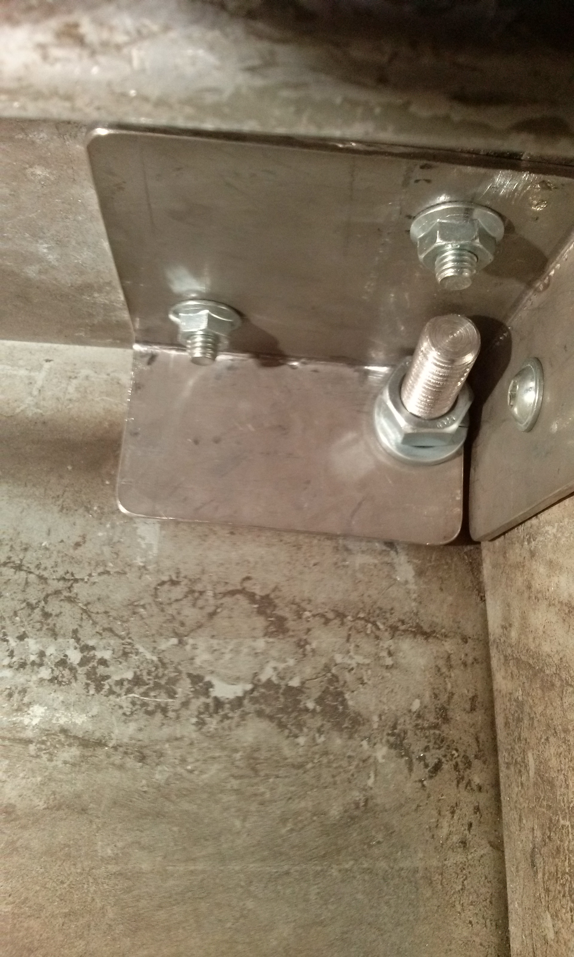

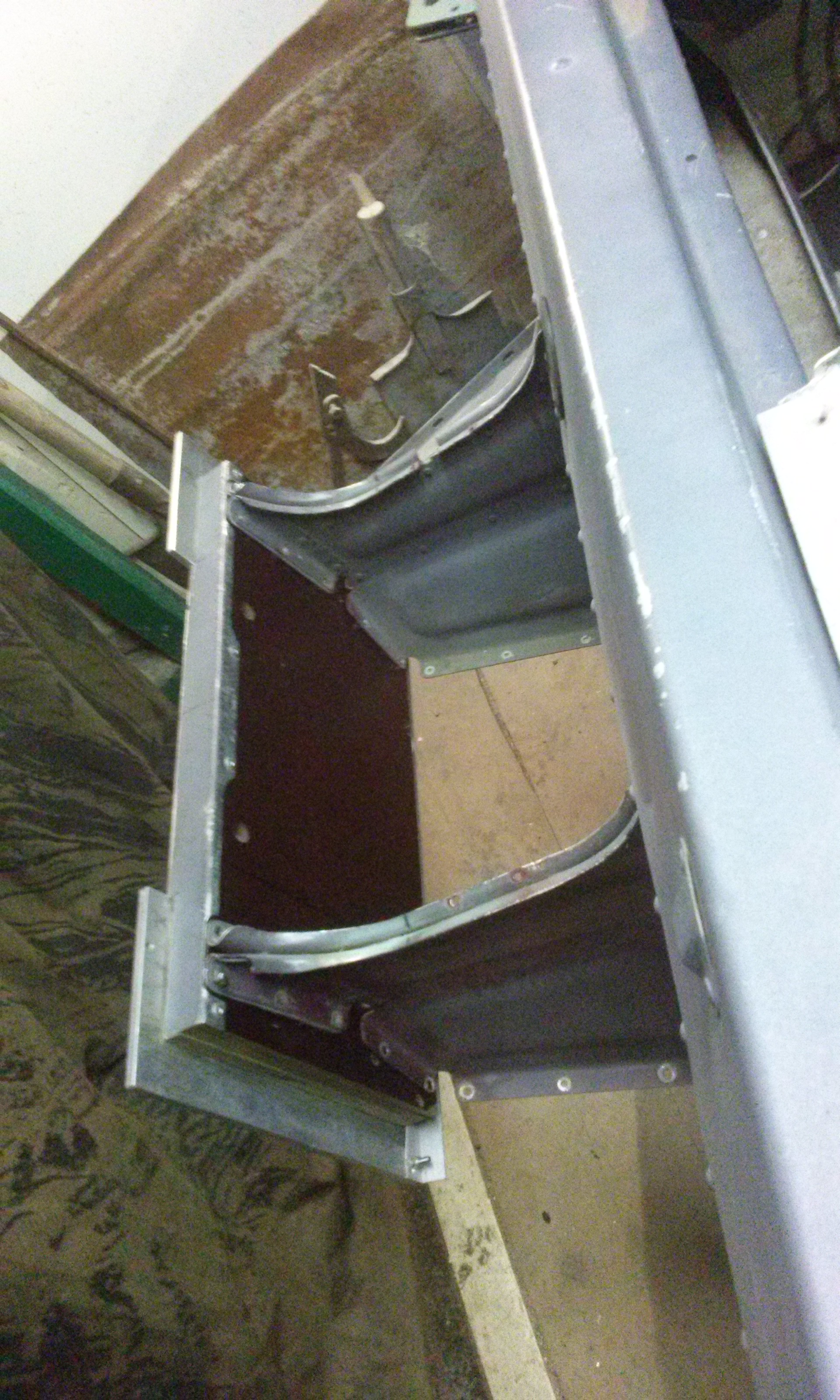

Борис здравствуй. Насчёт крепкости, да конструкция очень крепкая, да и предыдущий был таким же. У меня на распорных шпильках внутри лодки стоят закладные из нержи 3ки, измудрялся выгибал, так что я спокоен. Не подумай чего про шпильки, на них одета труба нерж., всё по правильному. Я никогда не понимаю людей, которые просто ставят пруток с резьбой, как он должен работать, не знаю что они думают. Вот нашёл фотку, не знаю понятно или нет.
