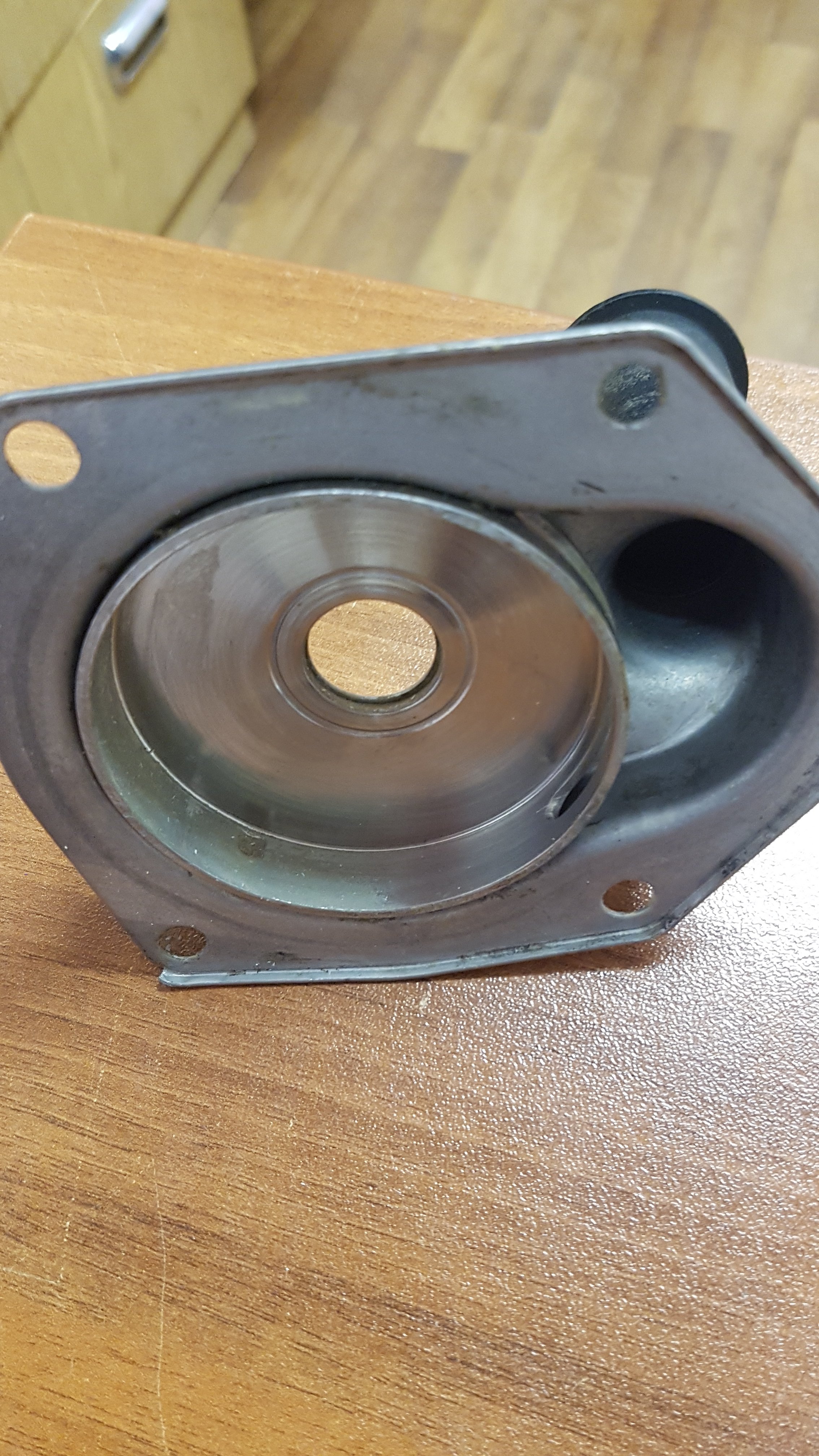

Всех приветствую!
Так как я только начинающий водномоторник, прошу дать совет. Снял корпус помпы для ревизии и обнаружил некое помутнение на внутренней стороне корпуса. Снимал чуть в торопях и не совсем понятно, что это такое. Может быть такая выработка или это просто накипь?

Неочем волноваться .Это след работы крыльчатки.
