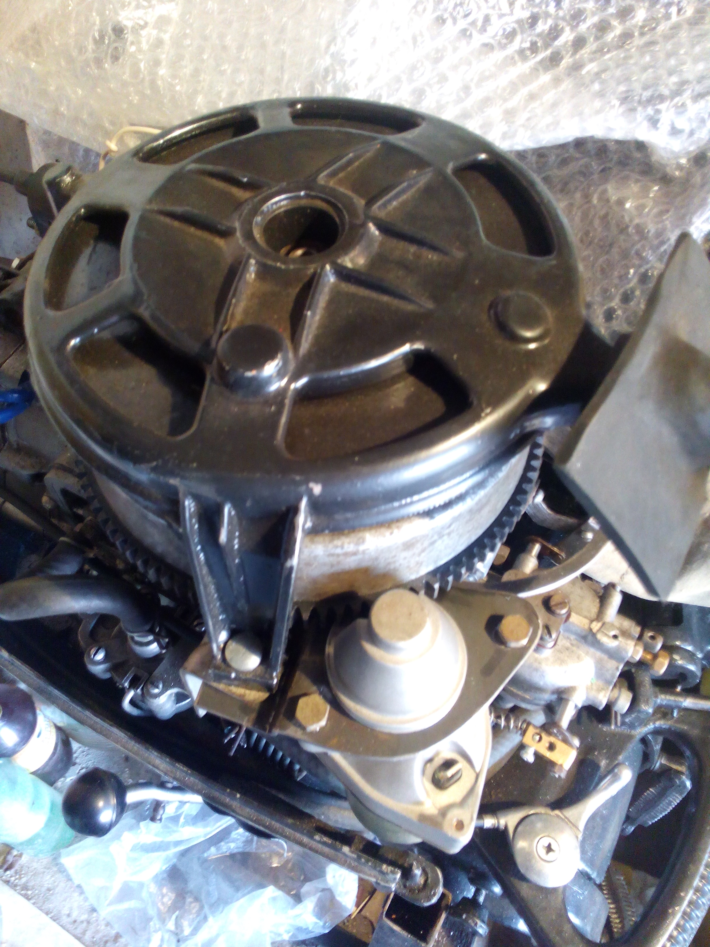

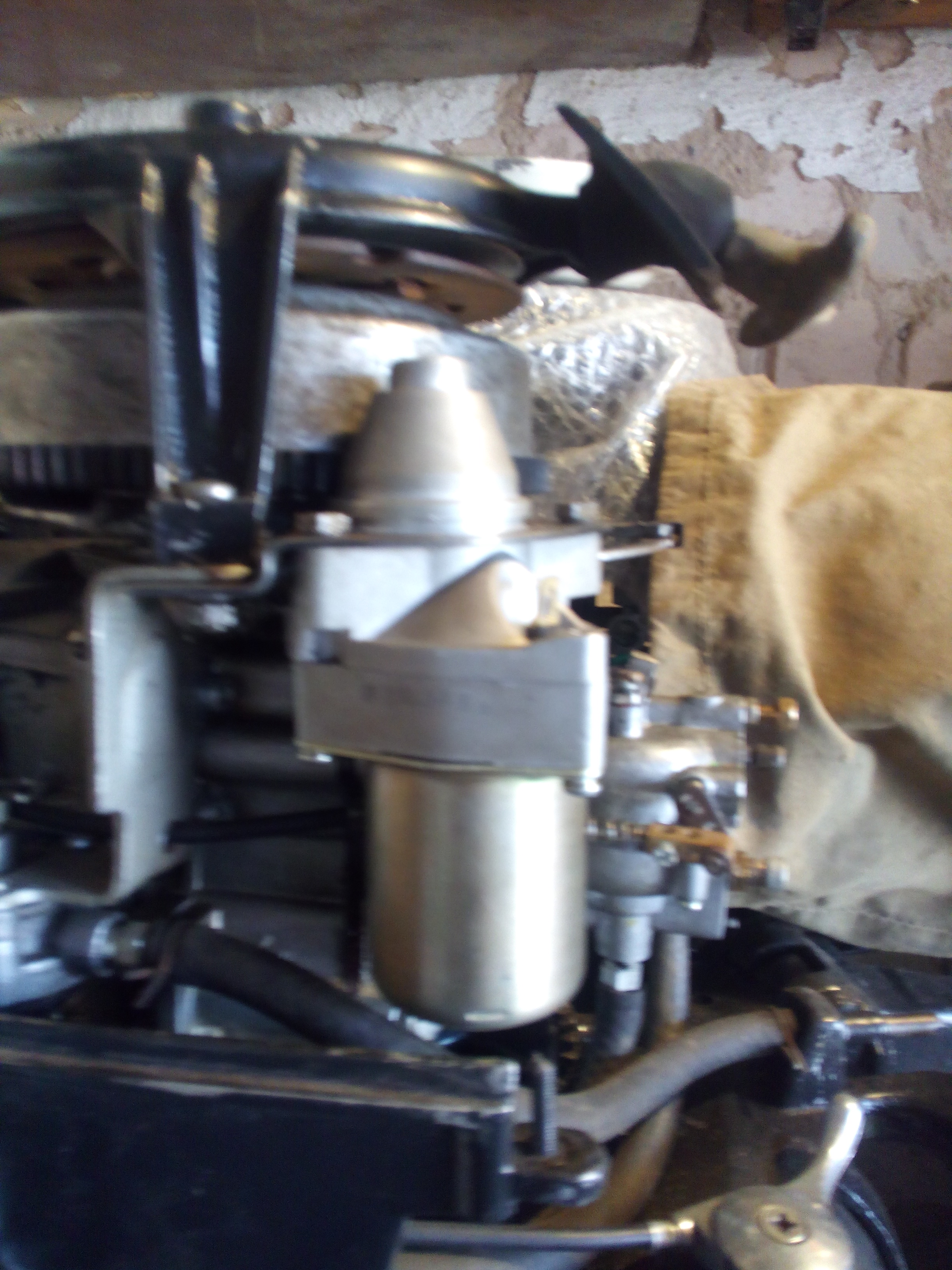

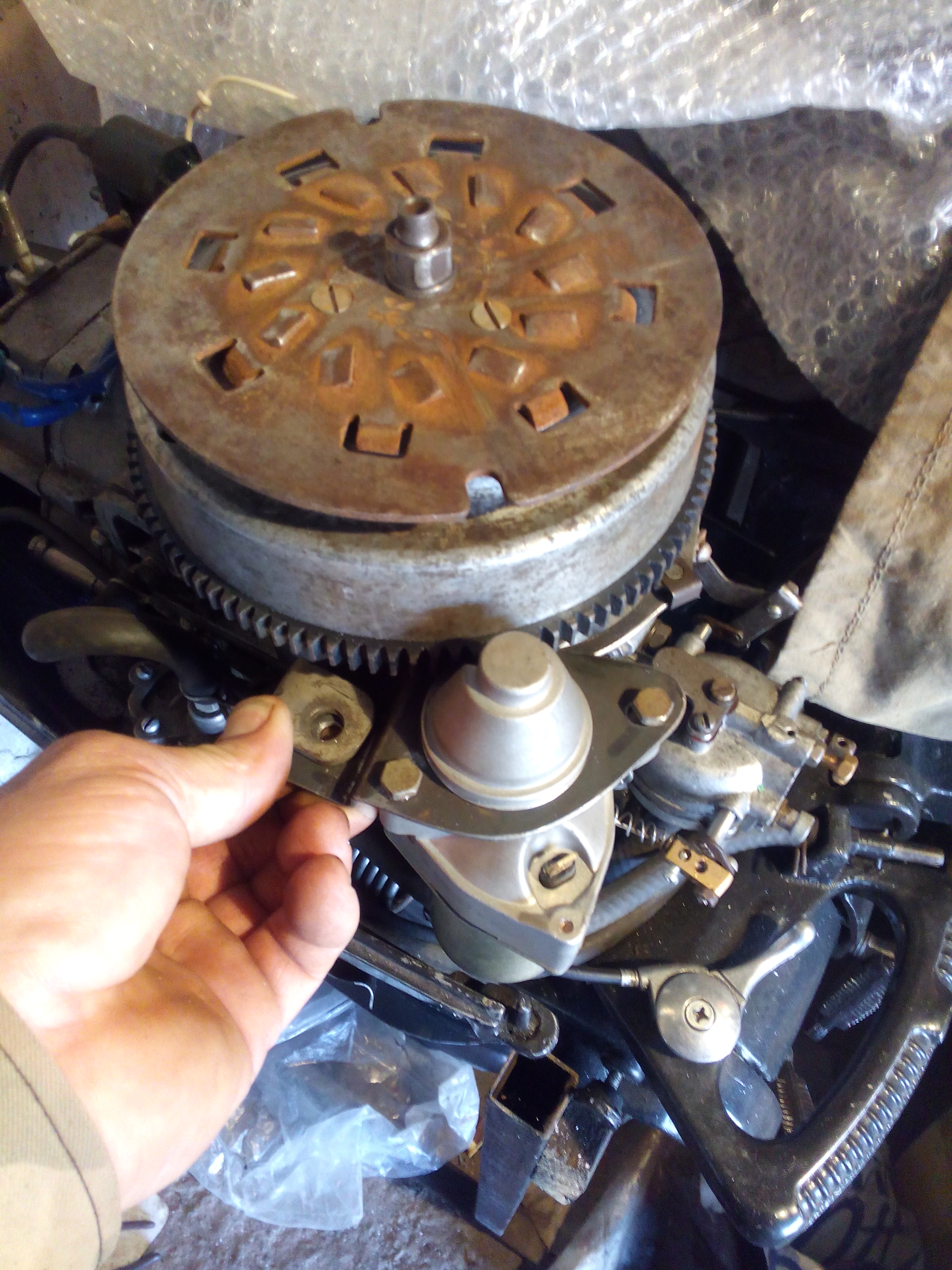

Тему просматривают много а идей 0... Так вот Куплено 2 стартера.Сделал 3 венца Z-100 м 1.75 наружный диаметр 178 ,5 / Внутренний диаметр 164 в ноль. Маховик проточил 164 плюс 15 соток. То есть в идеале 15 соток натяга. Нагрел венец до температуры 500 градусов и одел его на маховик.. Затем просверлил , нарезал резьбу и закрутил 4 гужона на 3. Разметку проводил от центра зуба маховика. Теперь надо купить кнопку запуска реле 12 вольт на 30 ампер , сделать кронштейн и все установить..Когда смотрел ролик и мне давали рекомендации по установке стартера в группе москва лодочный мотор в контакте сразу сказали , что придется со всем по колдовать .. Так как на москву 12.5 или на мку с к 36 все встает нормально , а с клм 100 или искать другое место или колдовать с приводом поворота тарелки зажигания.. Так вот я просто изменил радиусы на тяге которая тянет тарелку . а меж центровые оставил ка и было. В итоге все встало на свои места..

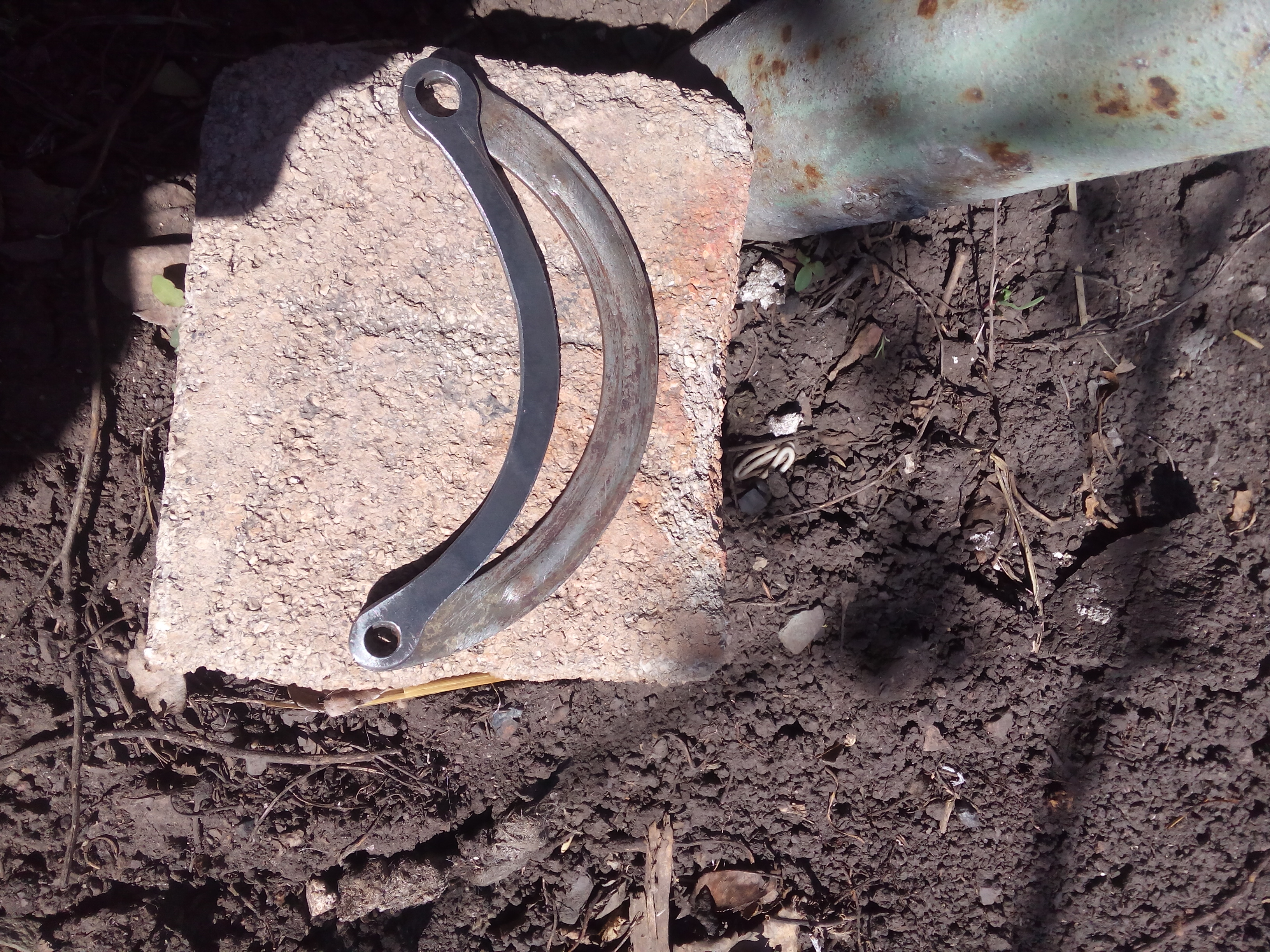

Для того что бы установить электро стартер на мосю с карбюратором клм 100 пришлось сделать новую тягу тарелки , с сохранением меж центровых расстояний.
Sergei19
13.07.2014
610
109
Урал
Самодельная из пвх

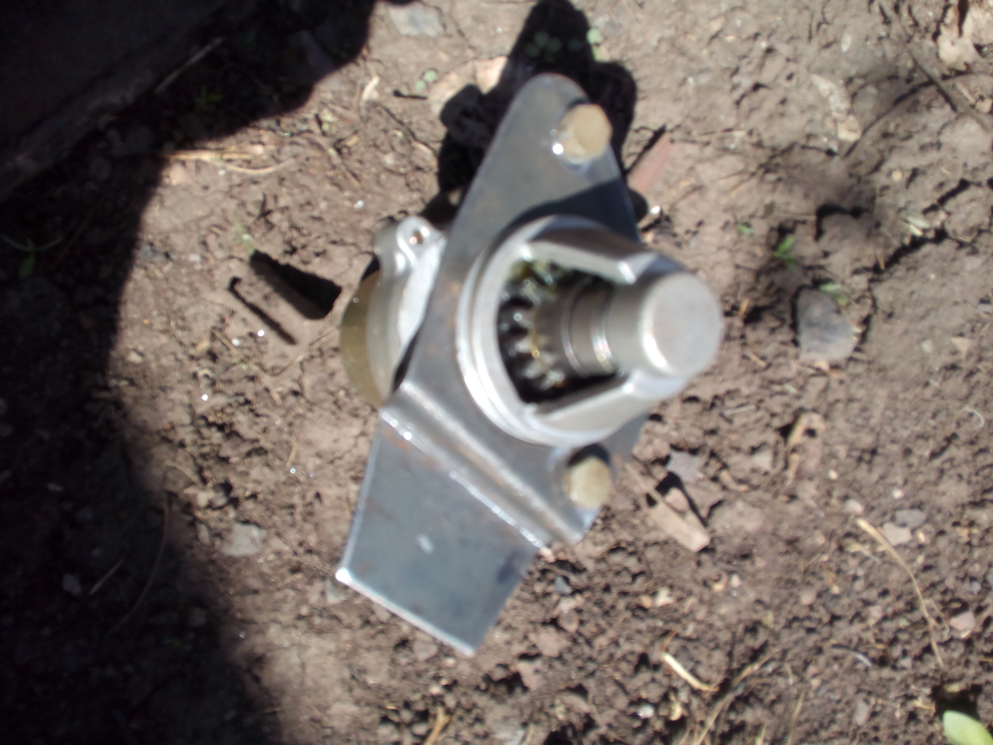

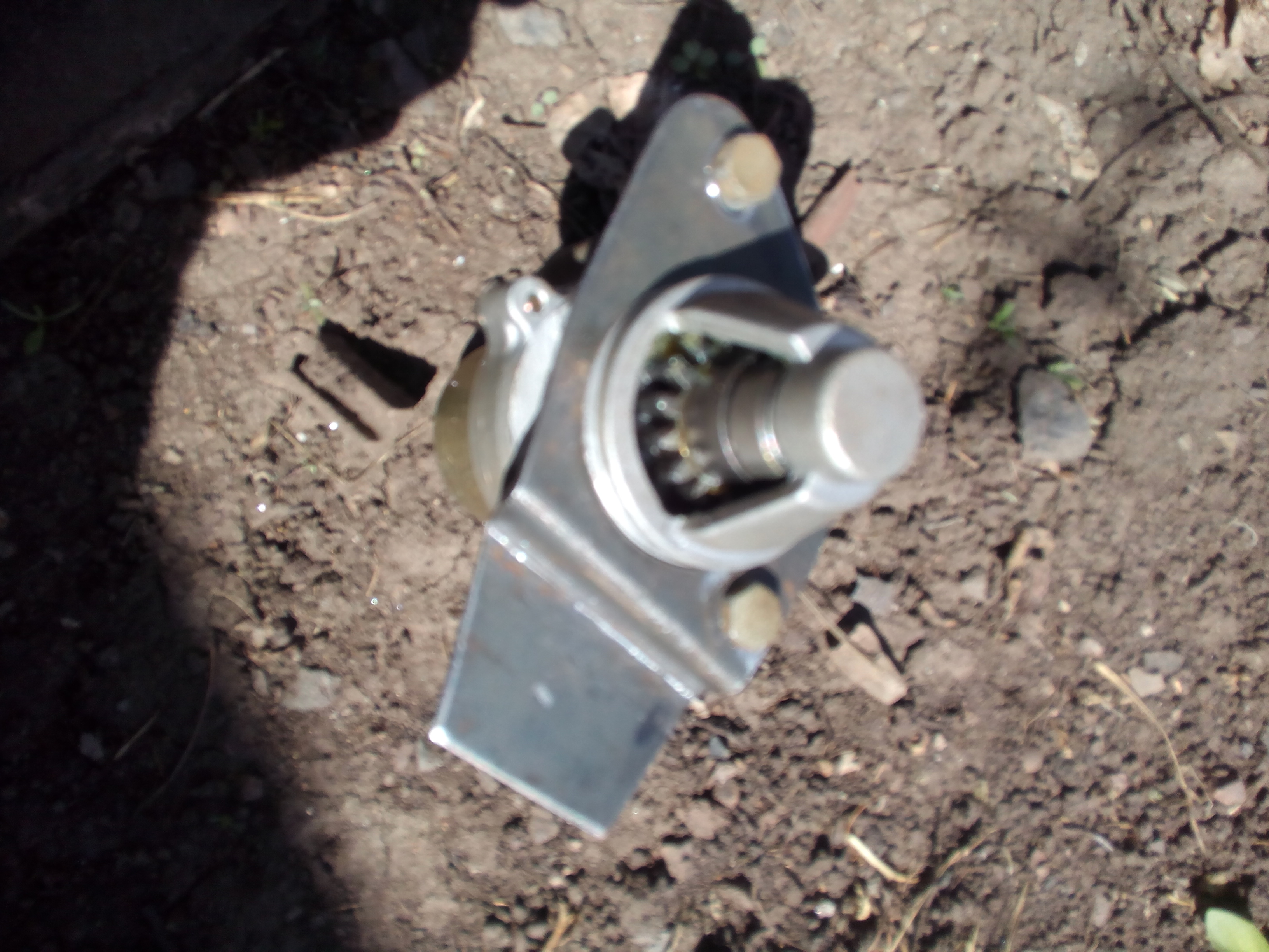

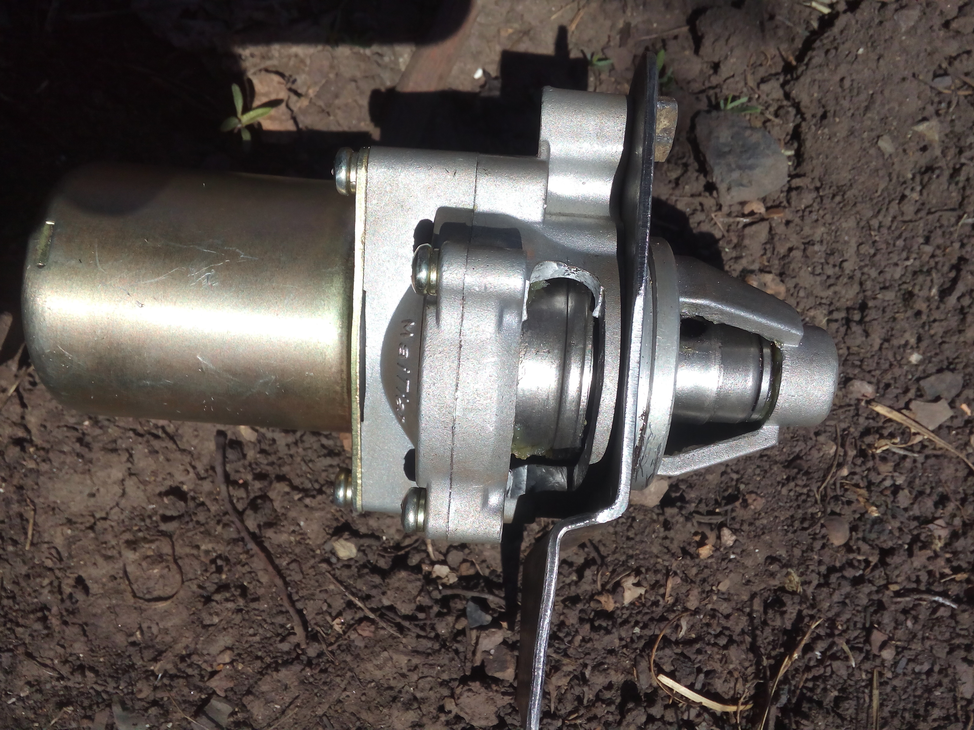

Затем изготовил кронштейн и сделал паз на крышке бендикса стартера , что бы при провороте тарелки в крышку бендикса не упиралась планка открытия дросселя клм100
Sergei19
13.07.2014
610
109
Урал
Самодельная из пвх
Затем методом небольшой подгонки все утановил на место..Осталось сделать кронштейн кнопки запуска и провести провода.

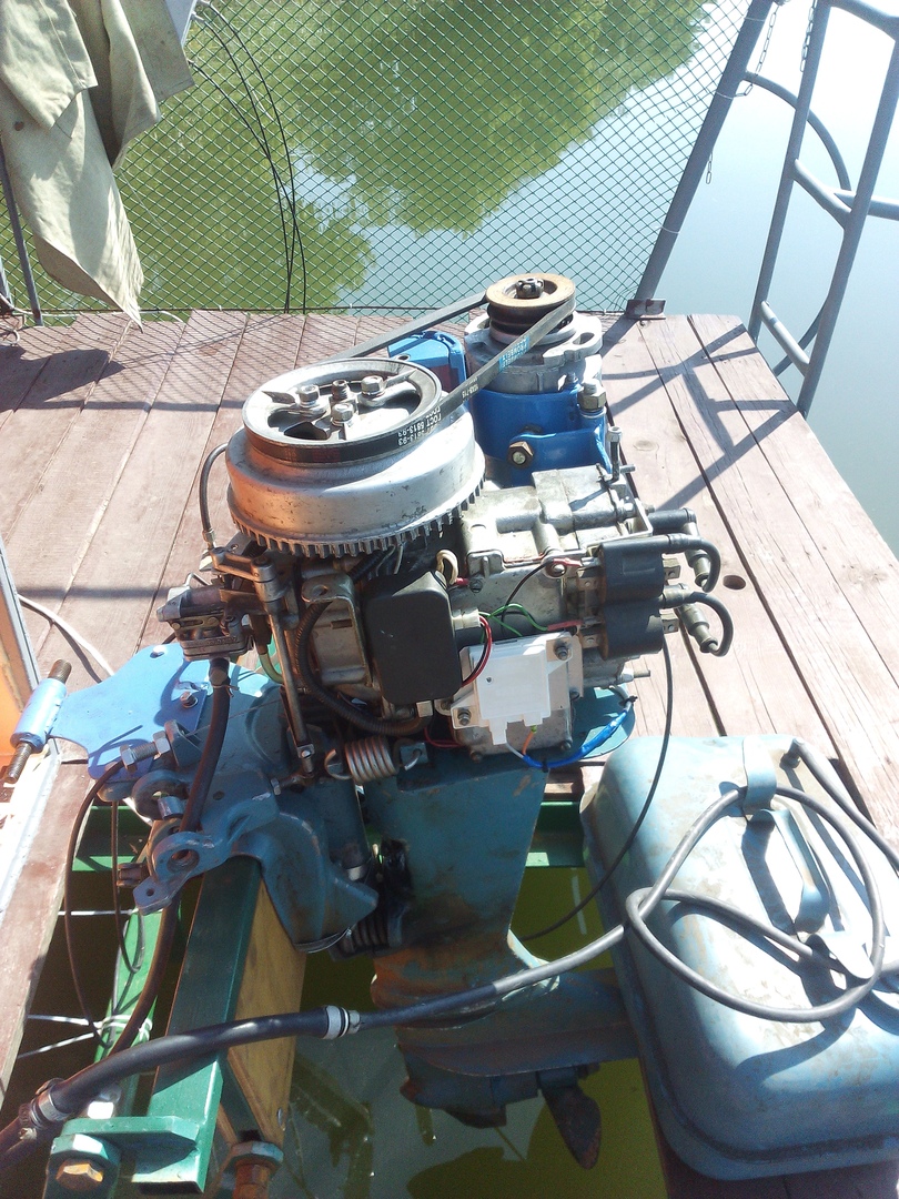

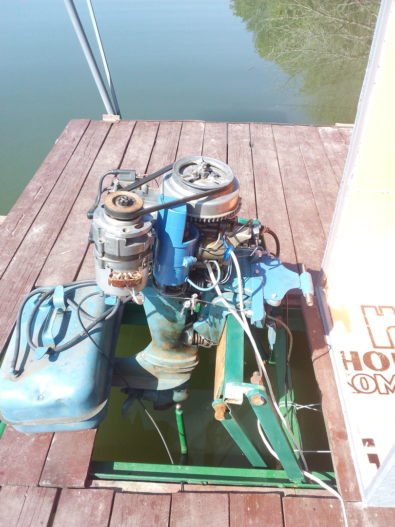

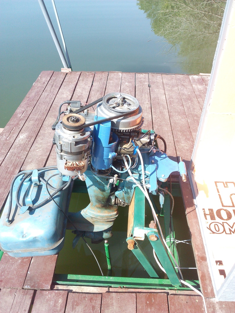

Генератор от мотоцикла урал.Зачем издеваться над мотором..
2 104
Генератор от мотоцикла урал. Зачем издеваться над мотором..

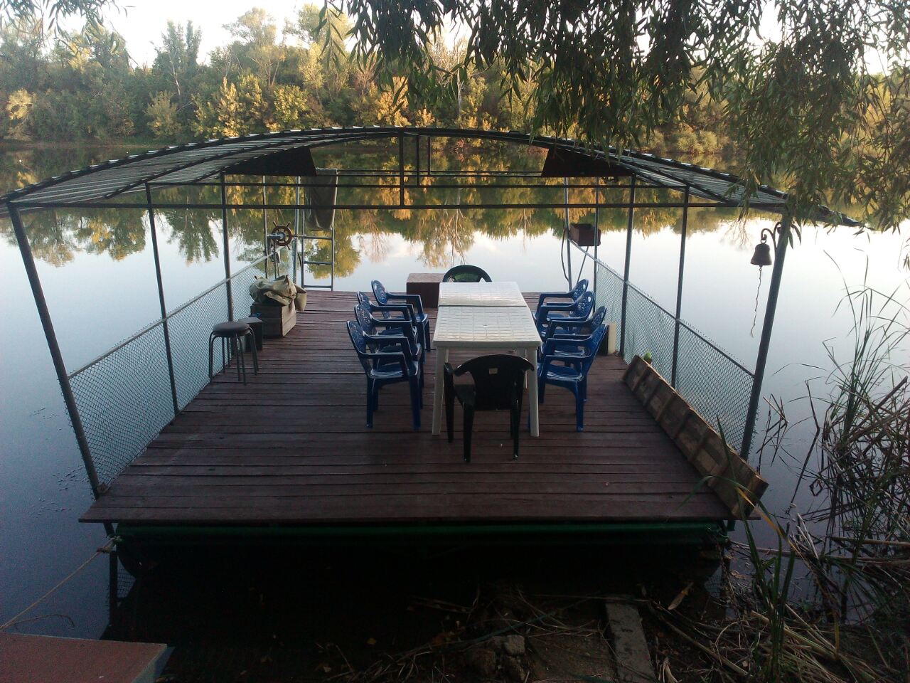

Посмотри где стоит мотор - понтон\ катамаран\ плавдача, что то в этом духе.
Видимо так решили вопрос с электричеством.
perec77
21.10.2017
Саратовская обл.
разные)))
москва 12.5, ветерок 8 , вихрь 30
точно!!! 11 ампер нам хватает для музыки света и зарядки АКБ. Генератор меньше размером не нашли))
