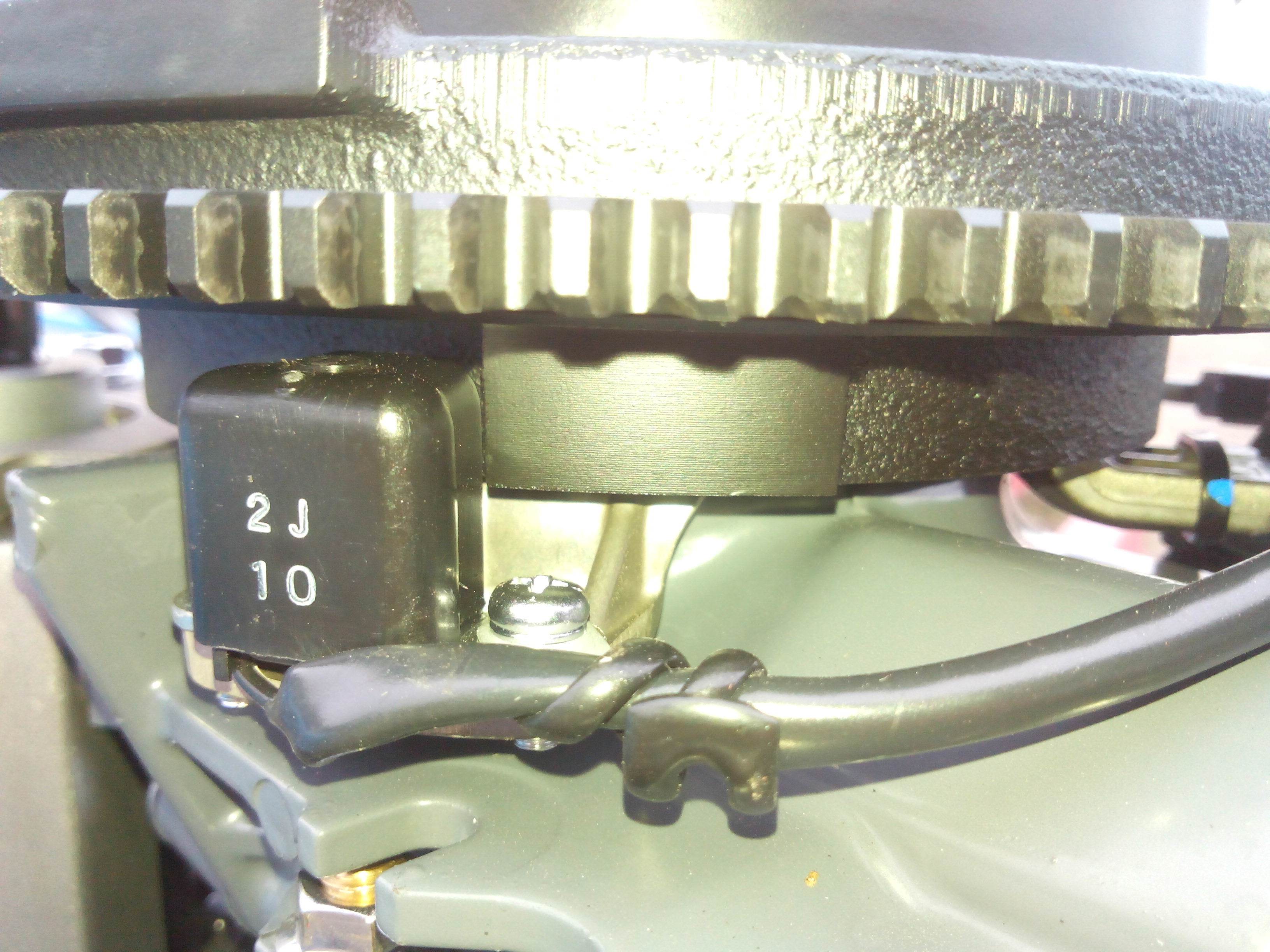

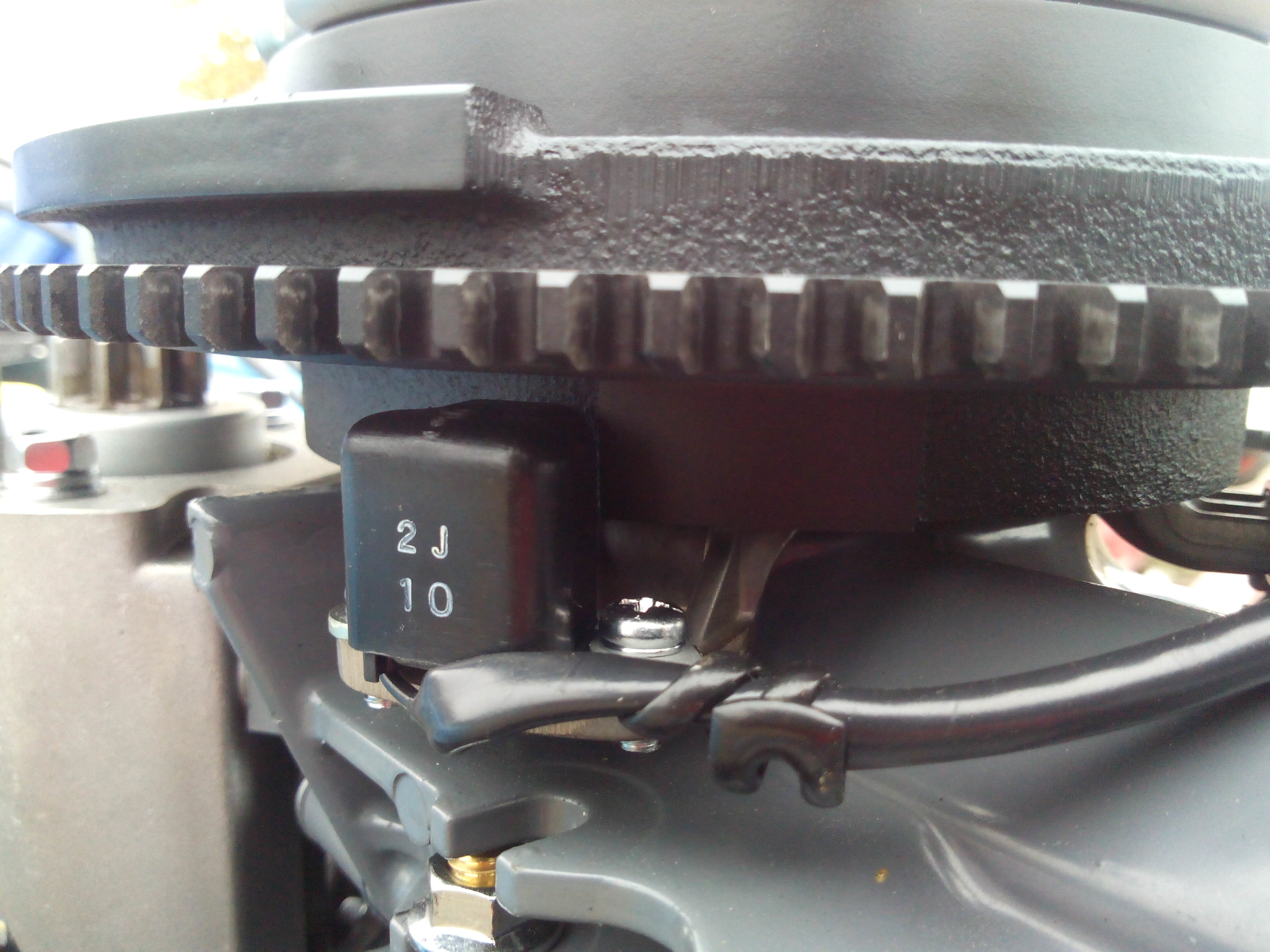

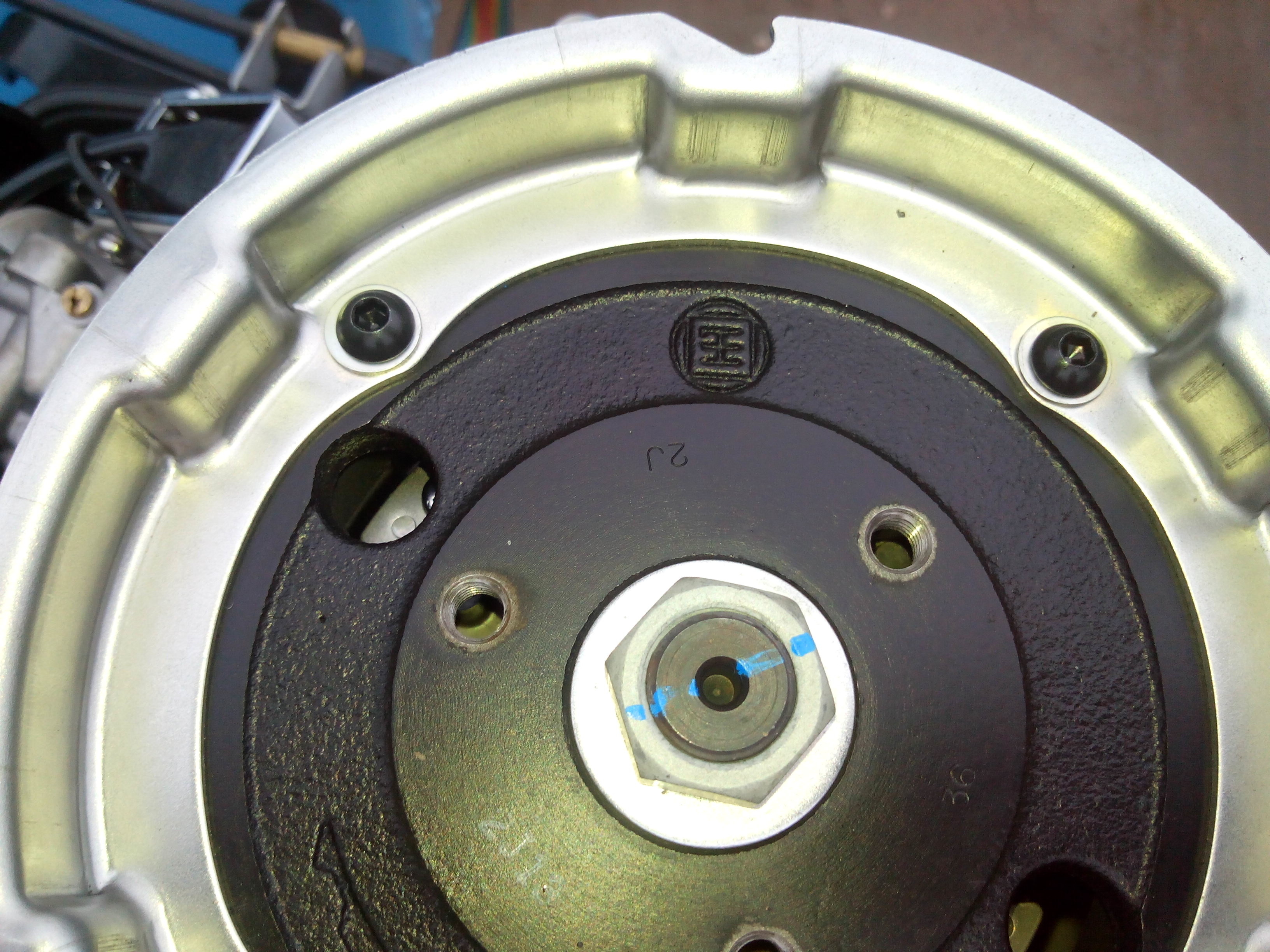

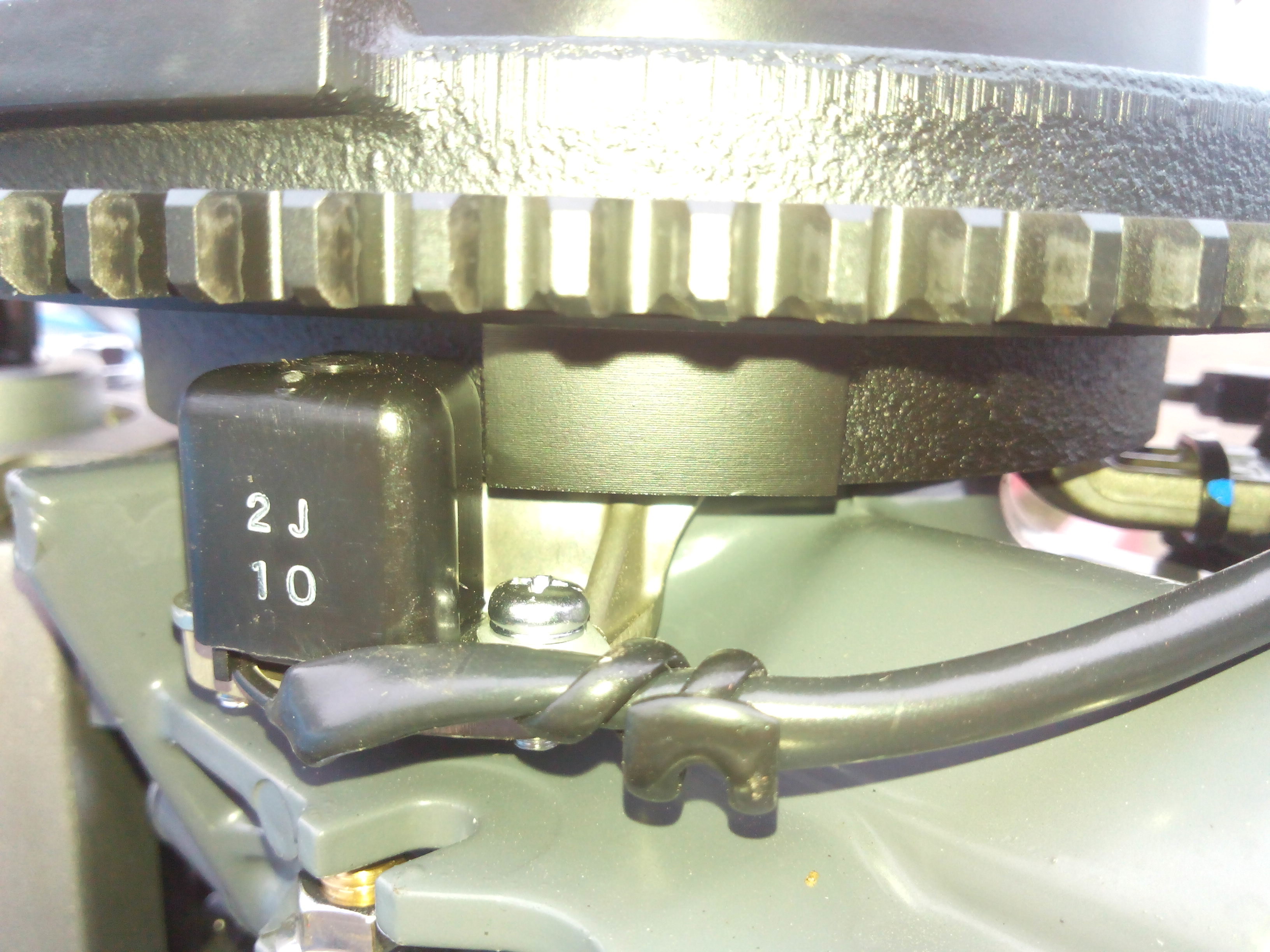

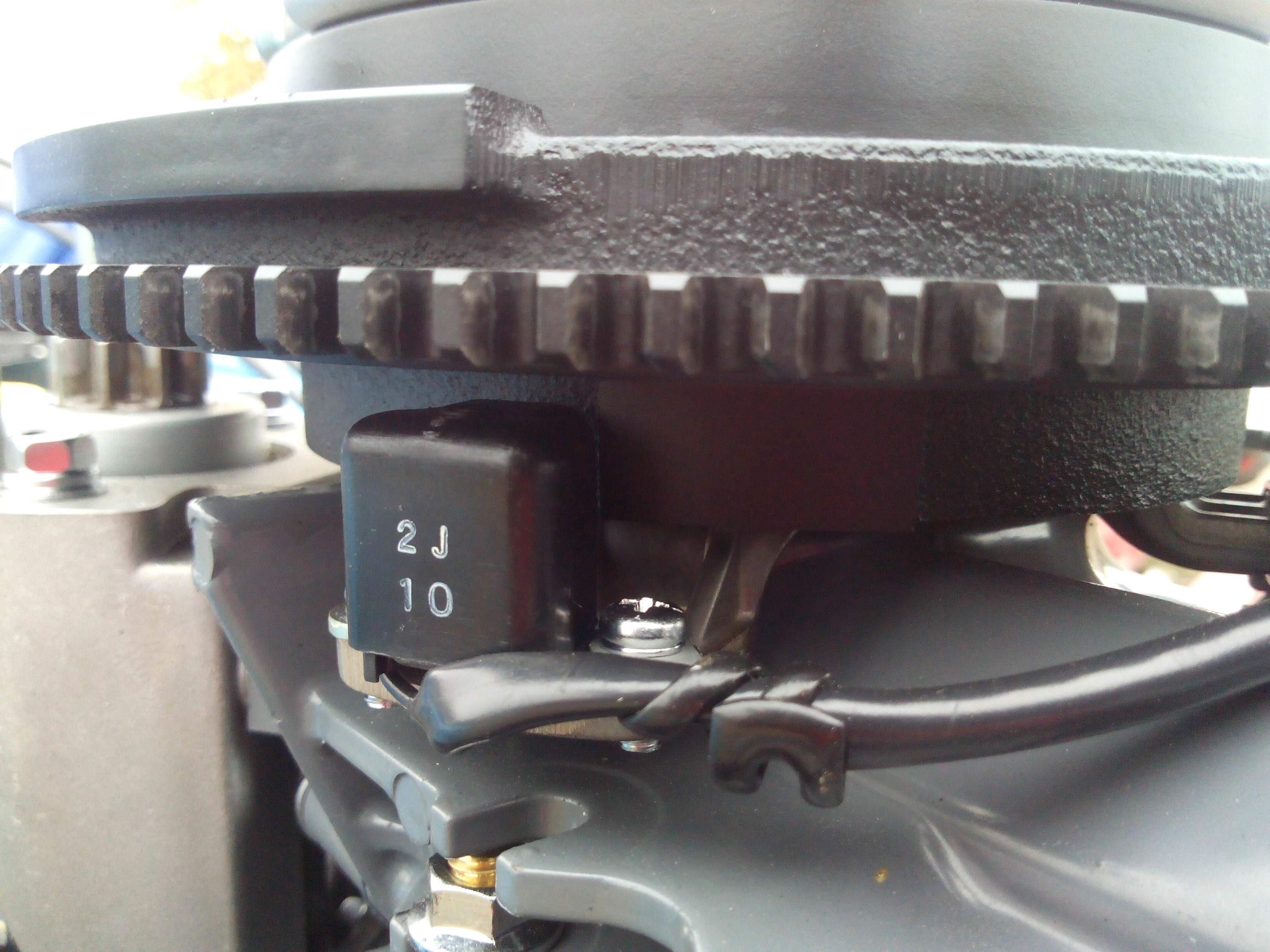

Доброго, времени всем. Да нет там никакого микропроцессора, и на коммутаторе ничего нет, и у ребят (дилеров, тоже данных нет, не работает -меняйте), Сделанно похоже примитивней чем в МБ-22,23 у вихря - достигли об какого-то предела угол сместился на сколько то, по этому ( как мне кажется , у мотора и нет динамики, фаза не совпадает с градусами зажигания). Я конечно сниму показания по приборам, только вот приборов пока нет - все стробоскопы отдал еще 15 лет назад, нуждающимся и с концами. теперь либо делать либо покупать. А зажиганием там поиграть можно попробувать- если датчик по смещать вправо, влево.
cocain126
16.08.2012
125
26
ИГОРЬ
ОБЬ-3, ОБЬ-3
ВИХРЬ-30Э, Suzuki DT30. Evinrude Triumph 55 hp

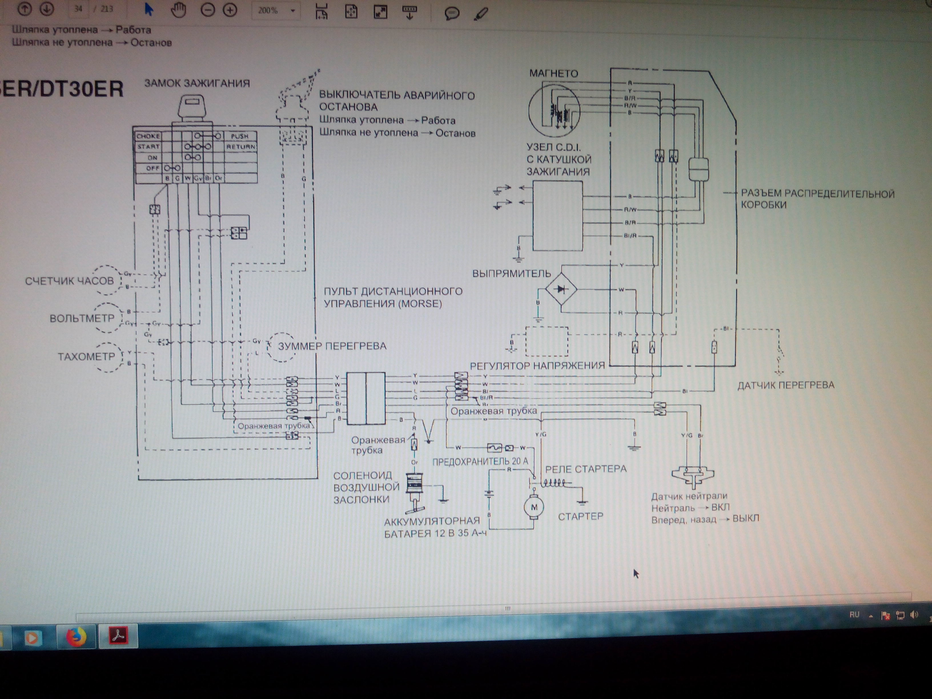

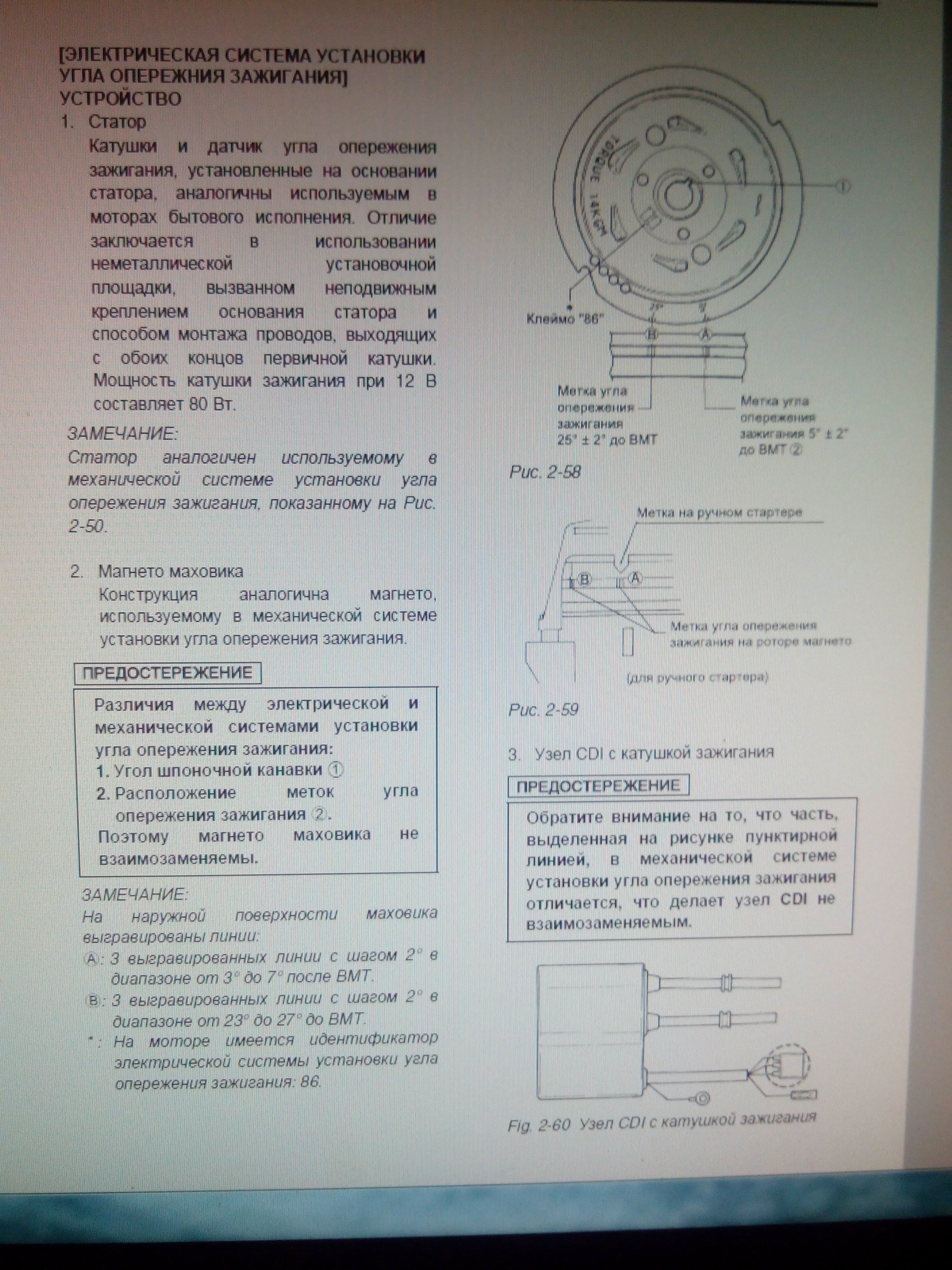

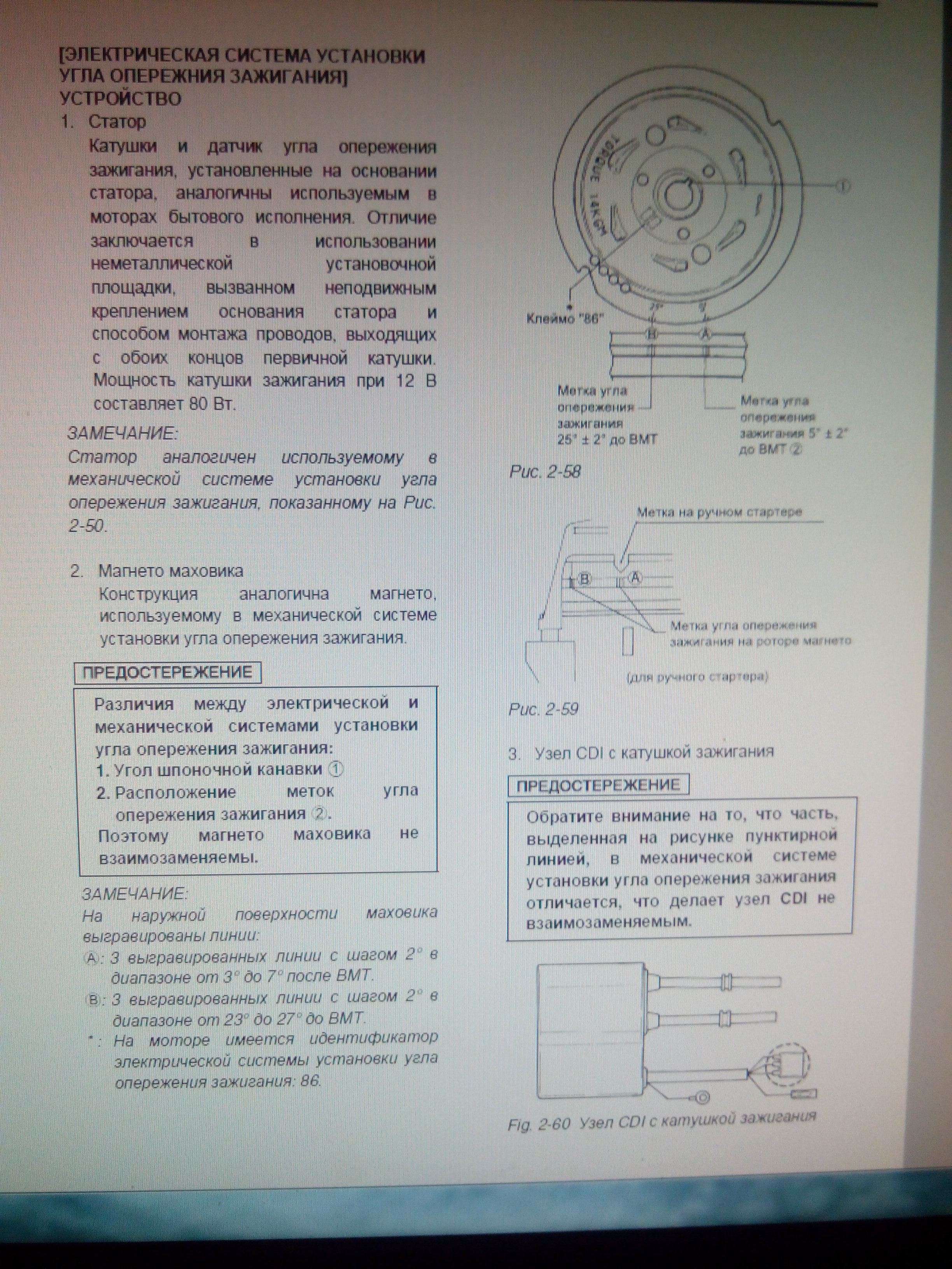

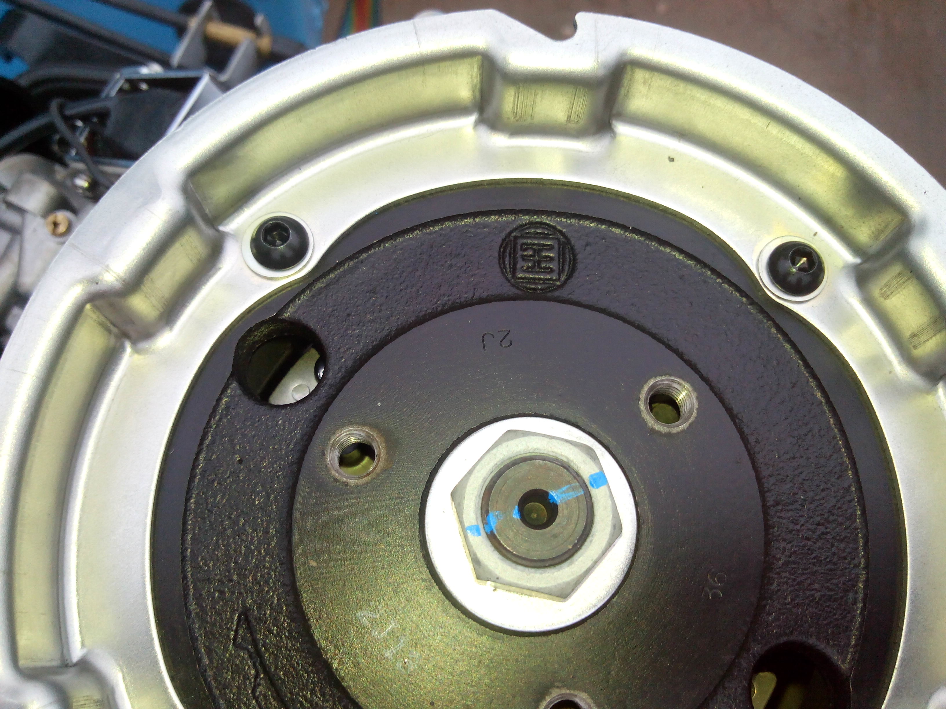

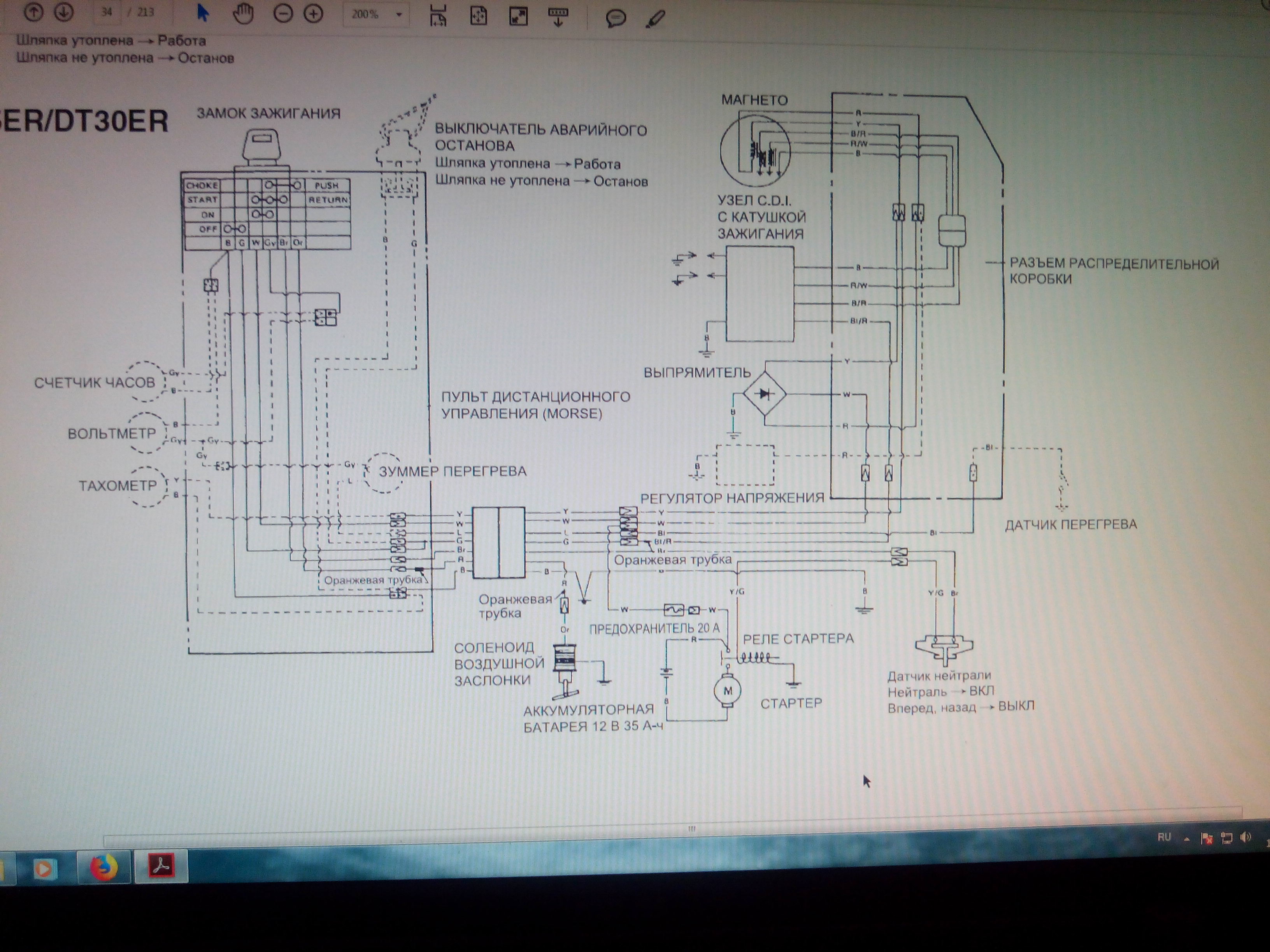

Вот нашел описание моего магнето и эл. схему, и усё. Больше ни каких обьяснений.
3 907
Судя по датчику и модулятору на маховике, либо данное зажигание не имеет совсем опережения, либо всё же оно имеется. Для микропроцессорного опережения- слишком короткий модулятор на маховике. Вся сложность в том что схем коммутаторов на подобные моторы найти практически не возможно.
Но проверить опережение не проблема. Аналогичные- китайские системы зажигания есть на скутерах, и у них используется микропроцессор. То есть по описанному выше алгоритму работы мотора у меня так же напрашивается вывод что мотор имеет медленный разгон из за угла опережения, хотя и упор винта ни кто не отменял. Процент проскальзывания винта ПЛМ Вихрь и Винта ПЛМ Сузуки наверняка отличается, точно так же как и отличается коэффициент редукции этих моторов. Это то же стоит брать в расчет для определения разгонной динамики.
Ждем что покажет стробоскоп.
