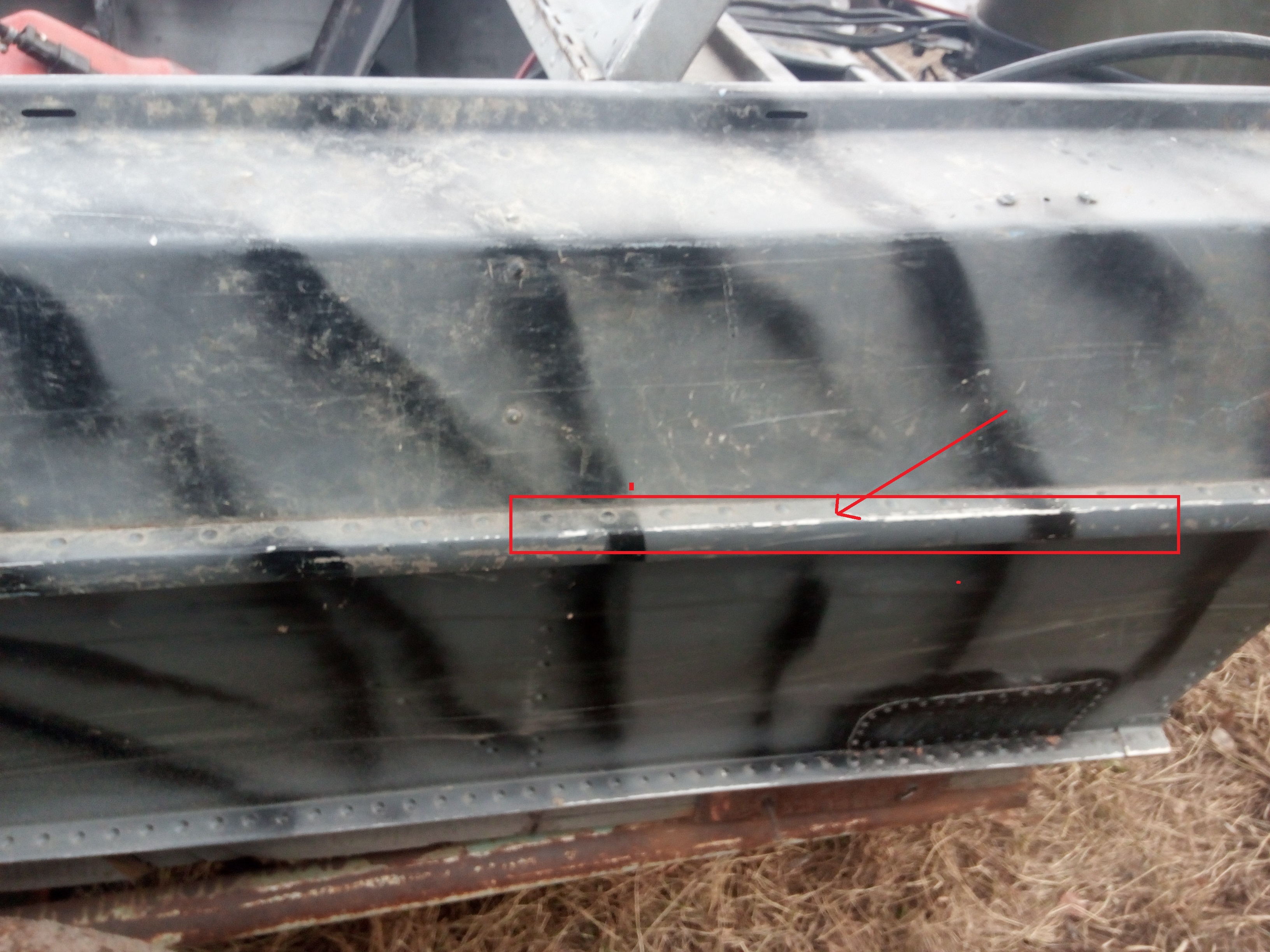

Казанка 5м2 может кто подскажет на поворотах вот тут загребает не хило может кто что подскажет, визуально все в норме в соединении
вода прет

А чего тут подсказывать - либо забить и меньше штурвалом крутить, либо расклепать и герметик заложить. Есть такой косячек у них.
3 123
1 293
Да , присоединюсь к Дмитрию, практически у всех Казанок эта болезнь. Я как то больно не заморачивался, но на своей просто тупо залепил оконной замазкой(раньше была в колбасках, может кто помнит), её хорошо в жару запихивать, очень эластичная.
