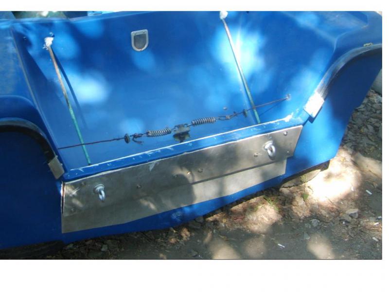

Доброго дня.Усилил и поднял транец на прогресс4 под два мотора нептун23.поставил новую доску,с двух сторон зашил листами алюминия.Все это связал,закрепил как положено.Планирую ставить растяжки,вот в чем вопрос.Сколько рекомендуется две растяжки или три.много мнений и они различные.вот прошу вашего мнения,дорогие форумчанены

На моём пластиковом Нептун-3 с двумя В-25 хватало двух :yes:
, но у меня струбцины упирались в шайбы растяжек, и расстояние между мотами было 320см. вместо рекомендуемых 400см. ... но, вроде неплохо гонял :pardon:
Дим, три штуки мне кажется на пару В-30 можно б было ставить, а, т.к. ты на Нептунах, да и транец у тебя уже не "стоковый" :good: , то ИМХО хватит двух... ну по крайней мере не придётся переделывать когда прикупишь "иномаму"(а, то средняя растяжка мешаться будет) :D
