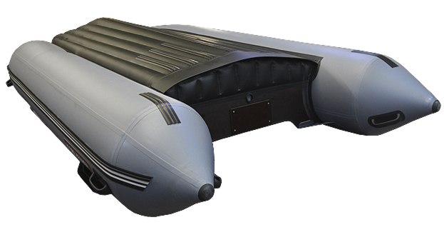

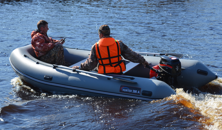

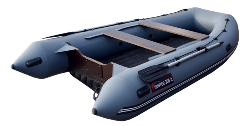

Есть мнения и опыт эксплуатации Хантер 360 А ? Как идёт лодка по тихой воде с загрузкой 2 тела + шмурдяк , как у неё с мореходностью , как в статике , при какой волне предел разумной эксплуатации ? Интересно всё . Может у кого подобные аппараты есть со схожей геометрией ...36e271625e58347950147ee2b8035782.jpegf8b6f47abfdce3442d5fc8093304092b_ws800x0.jpgdbe42b2048b5877afe206607583d87b4_ws800x0.jpg

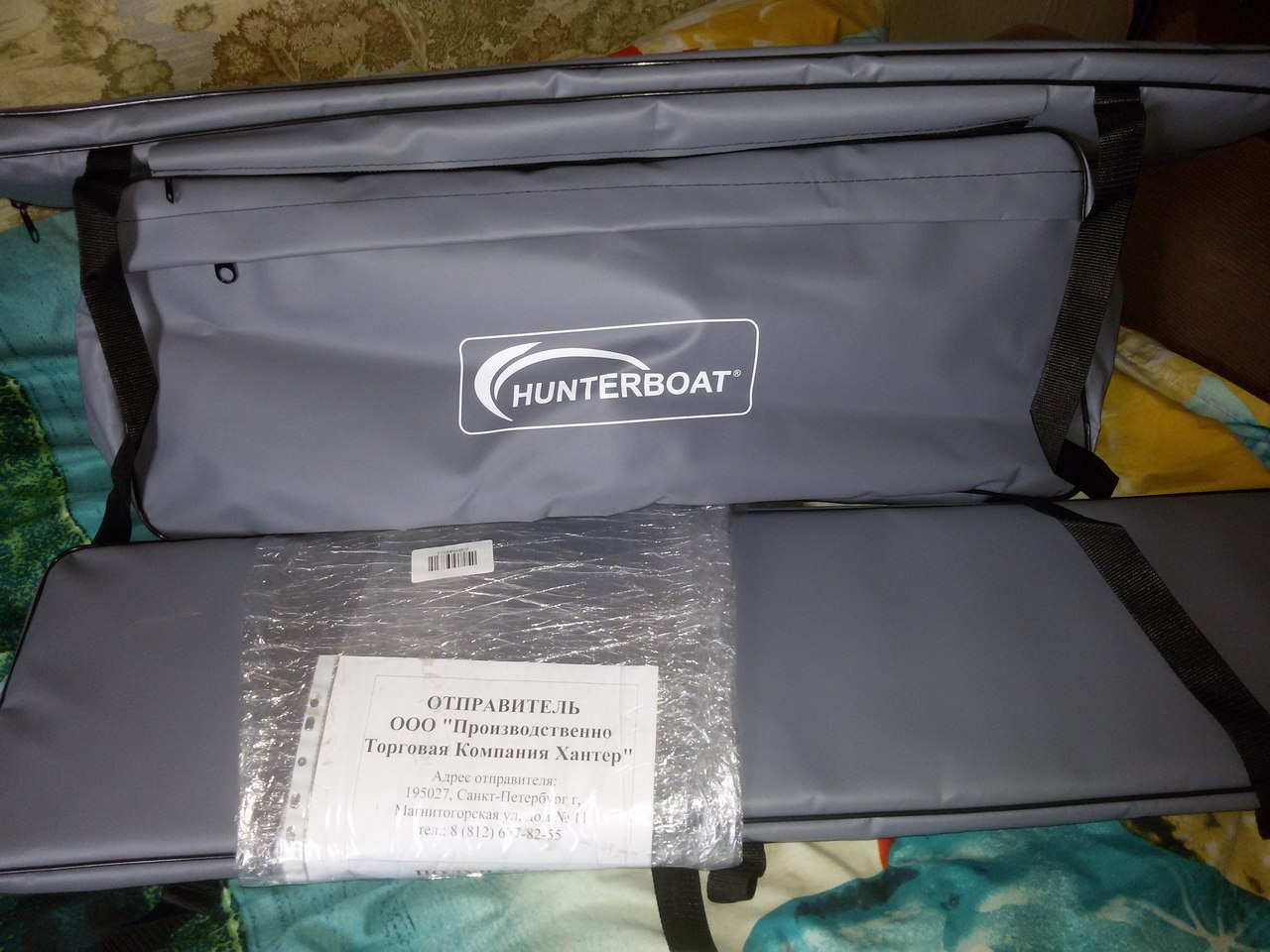

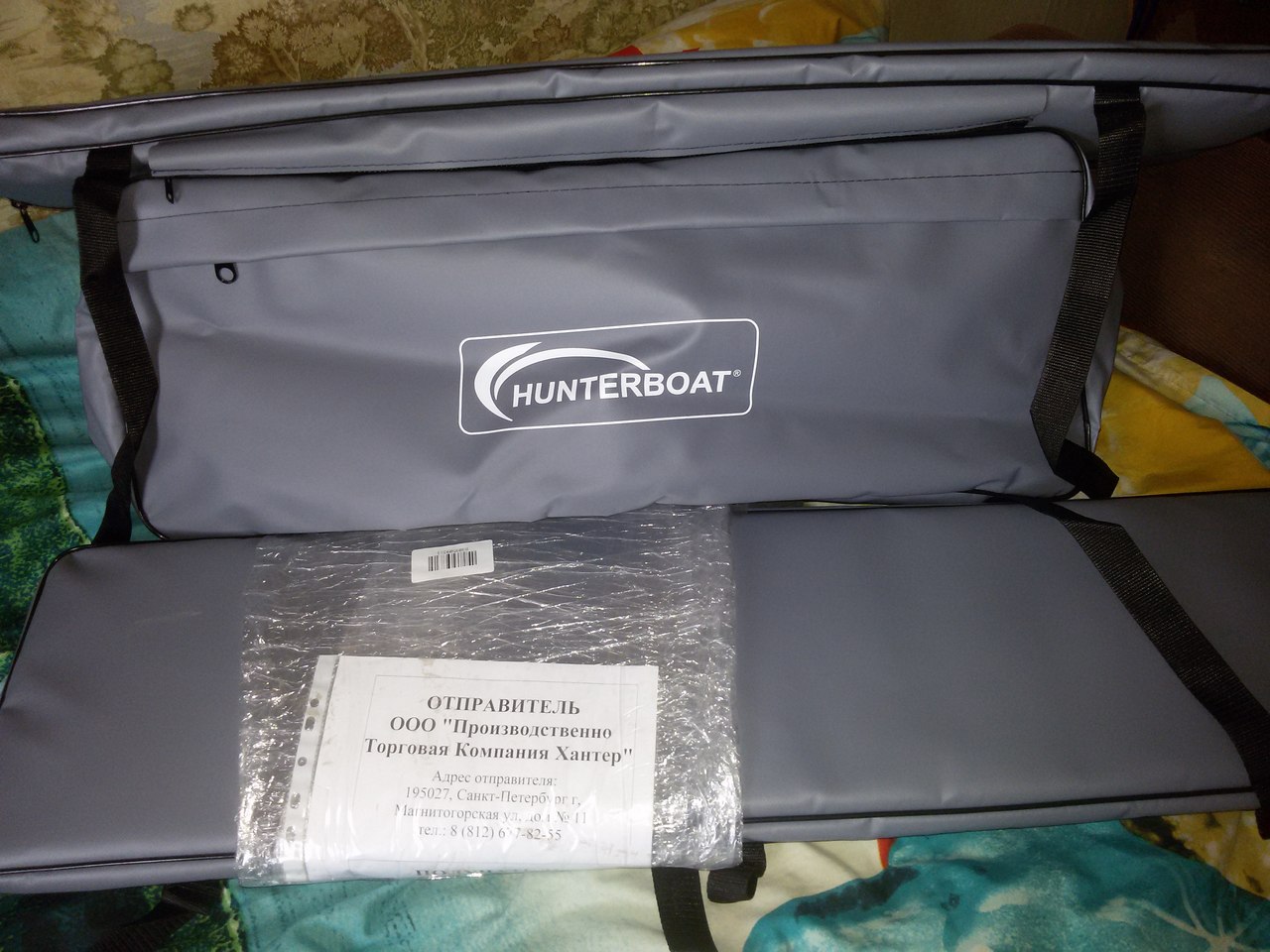

Хочу продолжить тему , для заинтересовавшихся . Приобрёл я эту лодку . Первые впечатления очень положительные. Отснятое видео отправил на страничку "хантербот" и получил приз мягкие накладки с сумкой . Доволен весьма . Лодка под "ветерком 12" с загрузкой ~ 150 кг. идёт не плохо . Но конечно же ей нужен моторчик повеселей , "Хантер" отлично входит в поворот , без дрифта и с непривычки испытываешь довольно ощутимые перегрузки , для этого лодку обязательно нужно оборудовать внутренними ручками и желательно жёсткими , потому как заводской леер не является надёжной опорой при резких поворотах , а "Хантер" позволяет заходить в поворот практически не снижая скорости . И конечно же надо отметить мягкость хода , из за отсутствия деревянных пайолов в лодке ни чего не гремит , а благодаря толстой воздушной подушке , которую представляет из себя днище , лодка идёт по волне как на амортизаторах . Перед покупкой я сомневался в остойчивости лодки , но убедился , что в статике остойчивости вполне хватает для того , что бы стоя кидать спиннинг , давление спокойно держит человека , просаживаясь сантиметра на два - три , на глиссере лодка идёт почти на одном днище , баллоны касаются воды в основном в поворотах . В общим лодкой доволен , хотя толком на ней ещё не ходил .

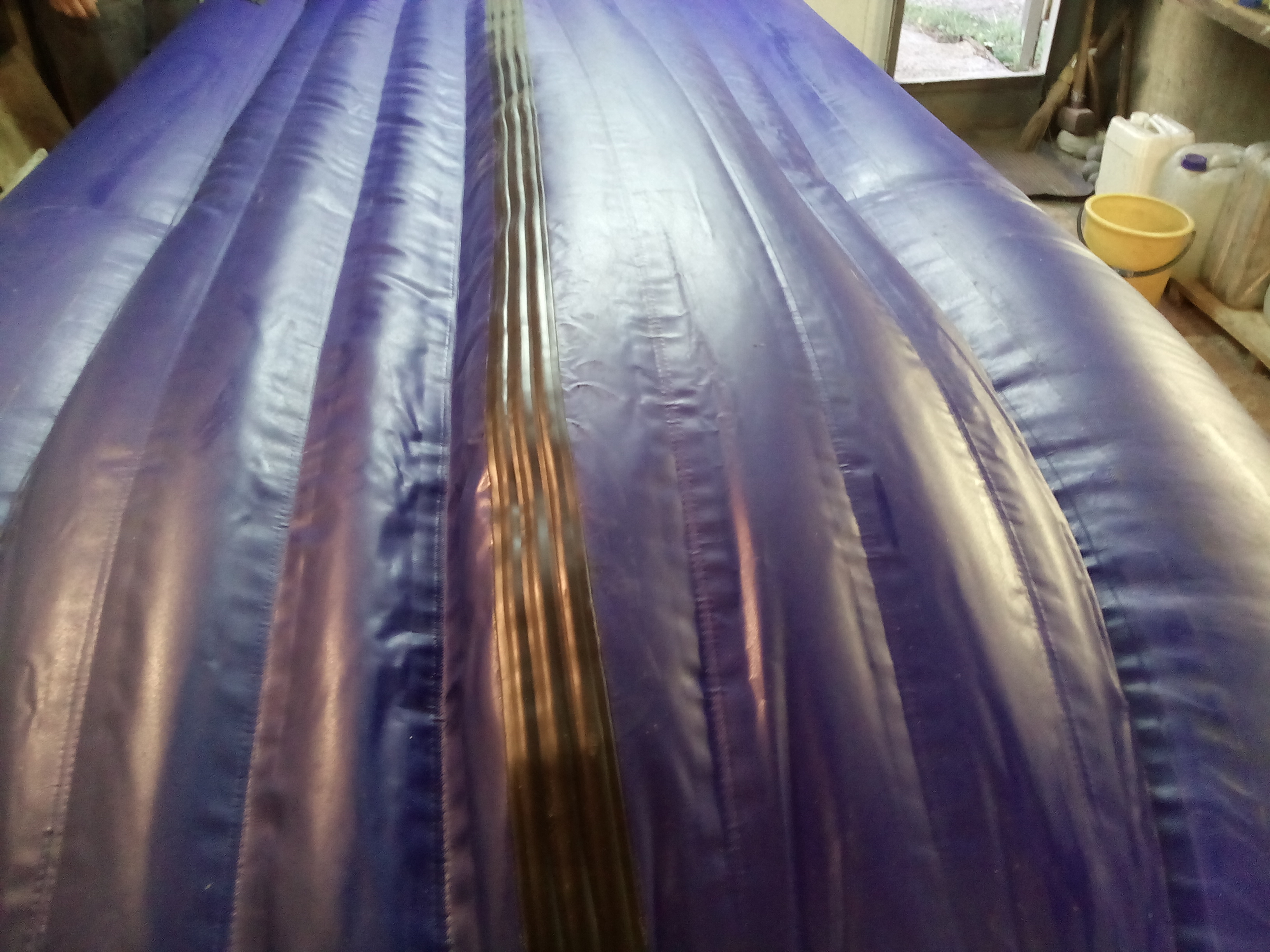

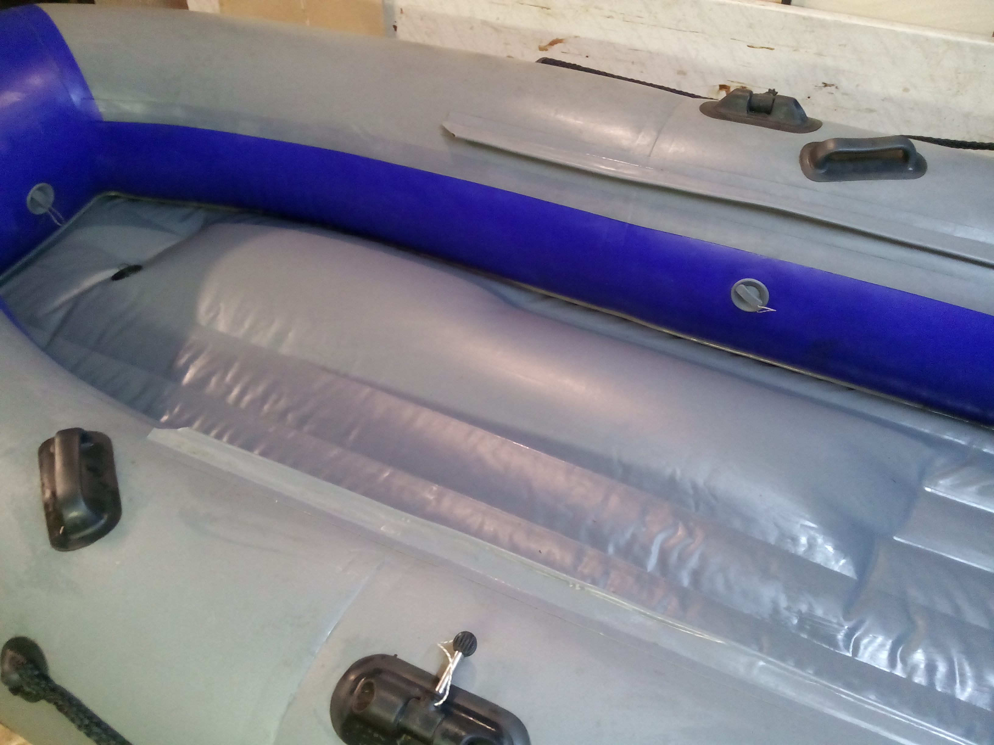

Главное дно не перекачать. На берег выташил - дно подспустил, а то на солнце может быть ба-бах! Если перегородки расклеятся лодку можно выбрасывать или дно под замену.
Был печальный опыт. Сейчас держусь от нднд подальше, только пайолка...

Посмотреть вложение 130103Посмотреть вложение 130104
Спасибо за совет .

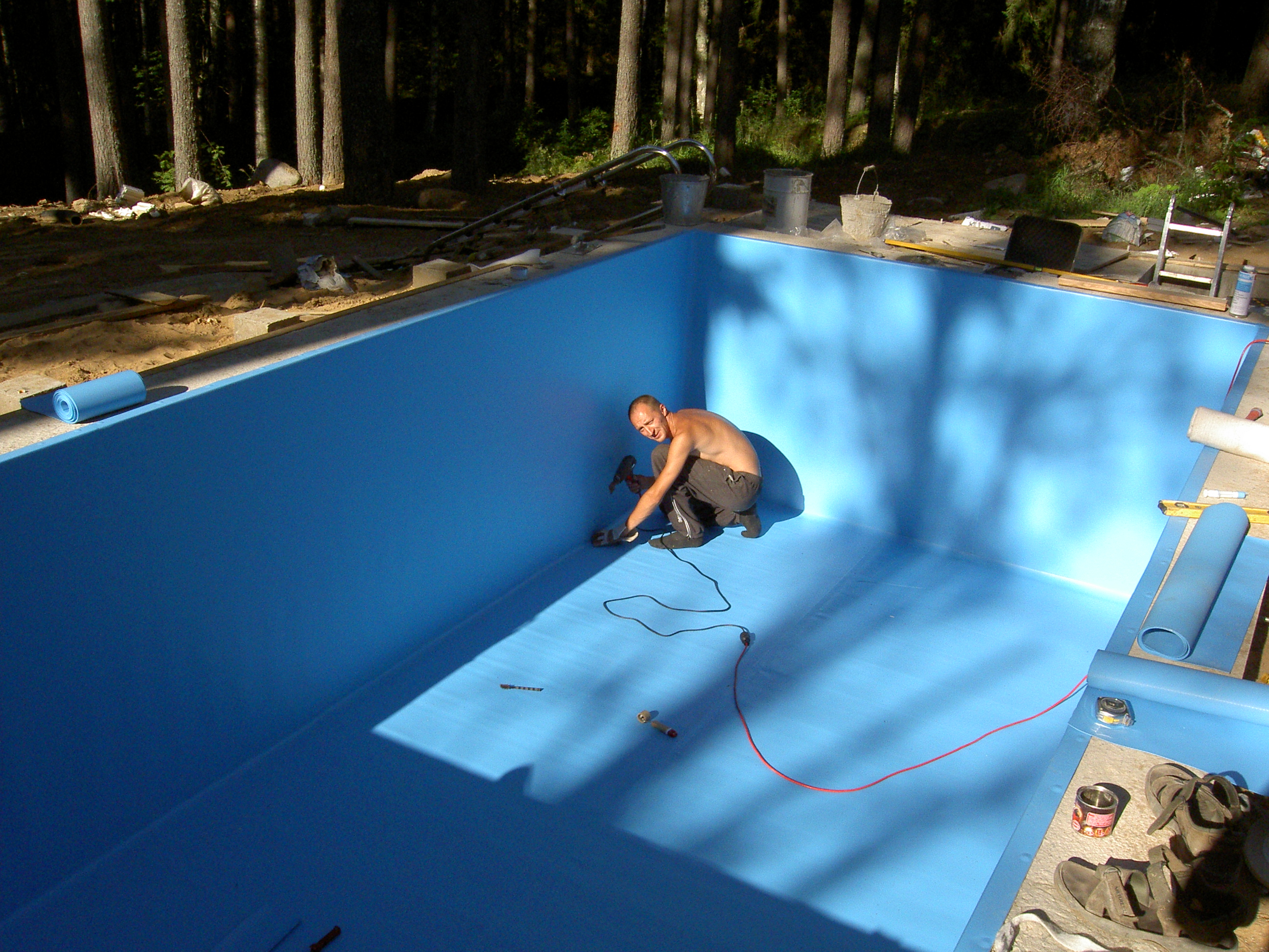

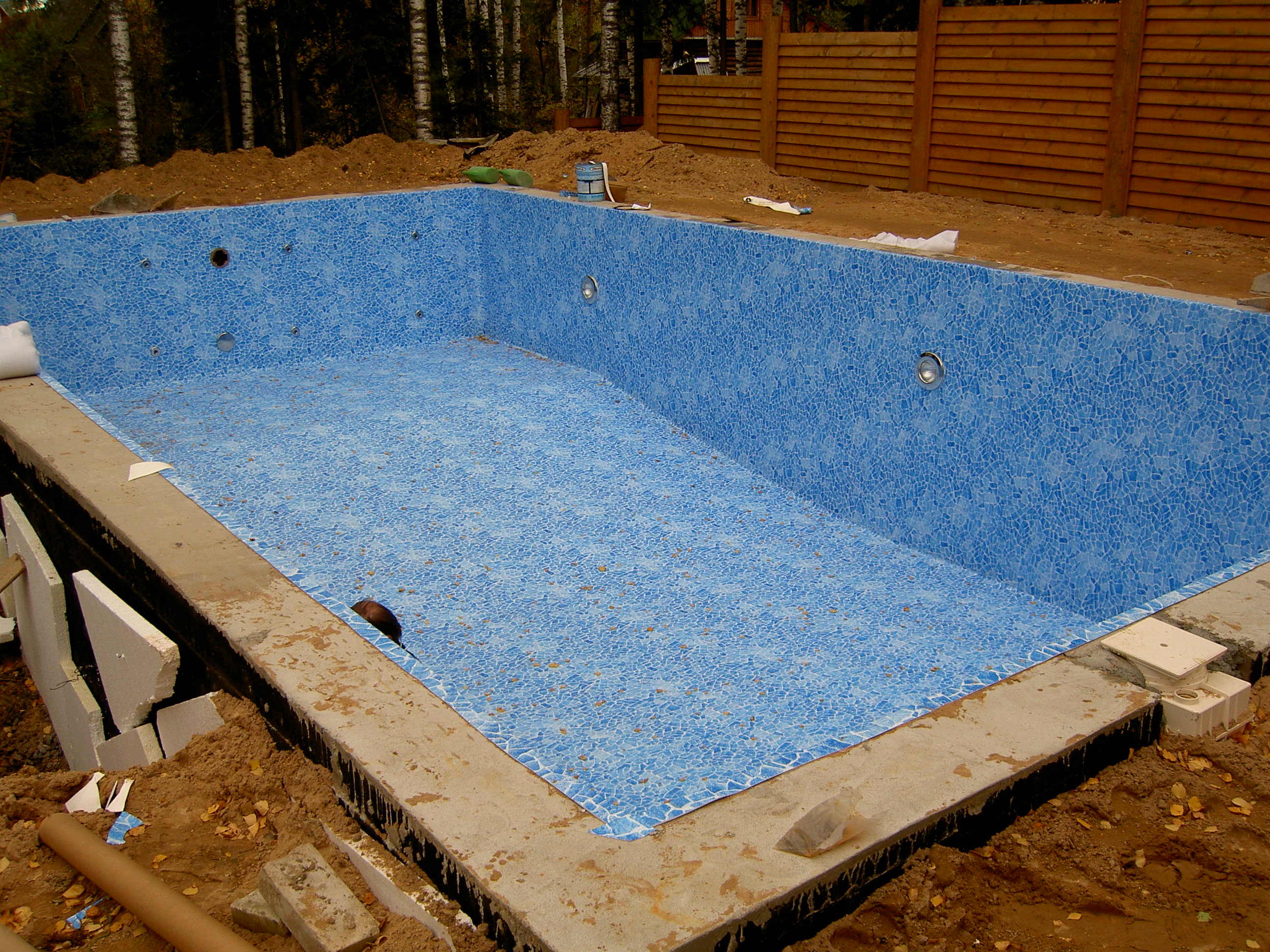

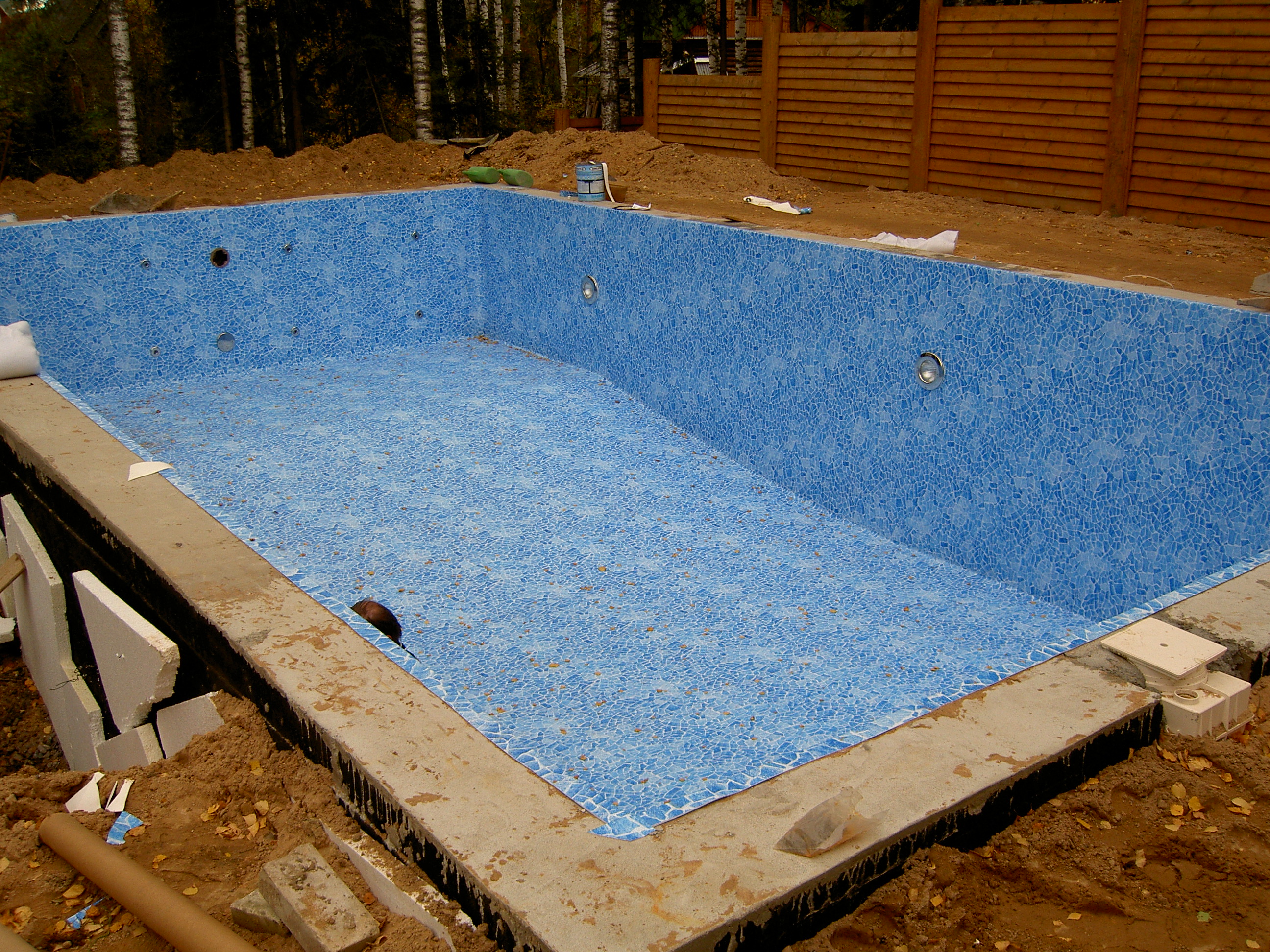

Не шучу. Пвх обычно хорошо электризуется, а потом собирает на себя всю пылищу. Поэтому и спросил.
Я занимаюсь бассейнами. Мозаика-плитка --не наш вариант. Но заодно варю бассейны из пленки(1,5мм толщиной)
Ни малейшей статики не наблюдается(сам удивляюсь)Ща фотки поищу.. лодка это тоненький легкий бассейн из однотипного материала. К примеру лодочная пленка(конечно ткань армированная) будет толщиной 0,8-0,9, а я работаю с 1,5мм но все ньюансы похожи.
