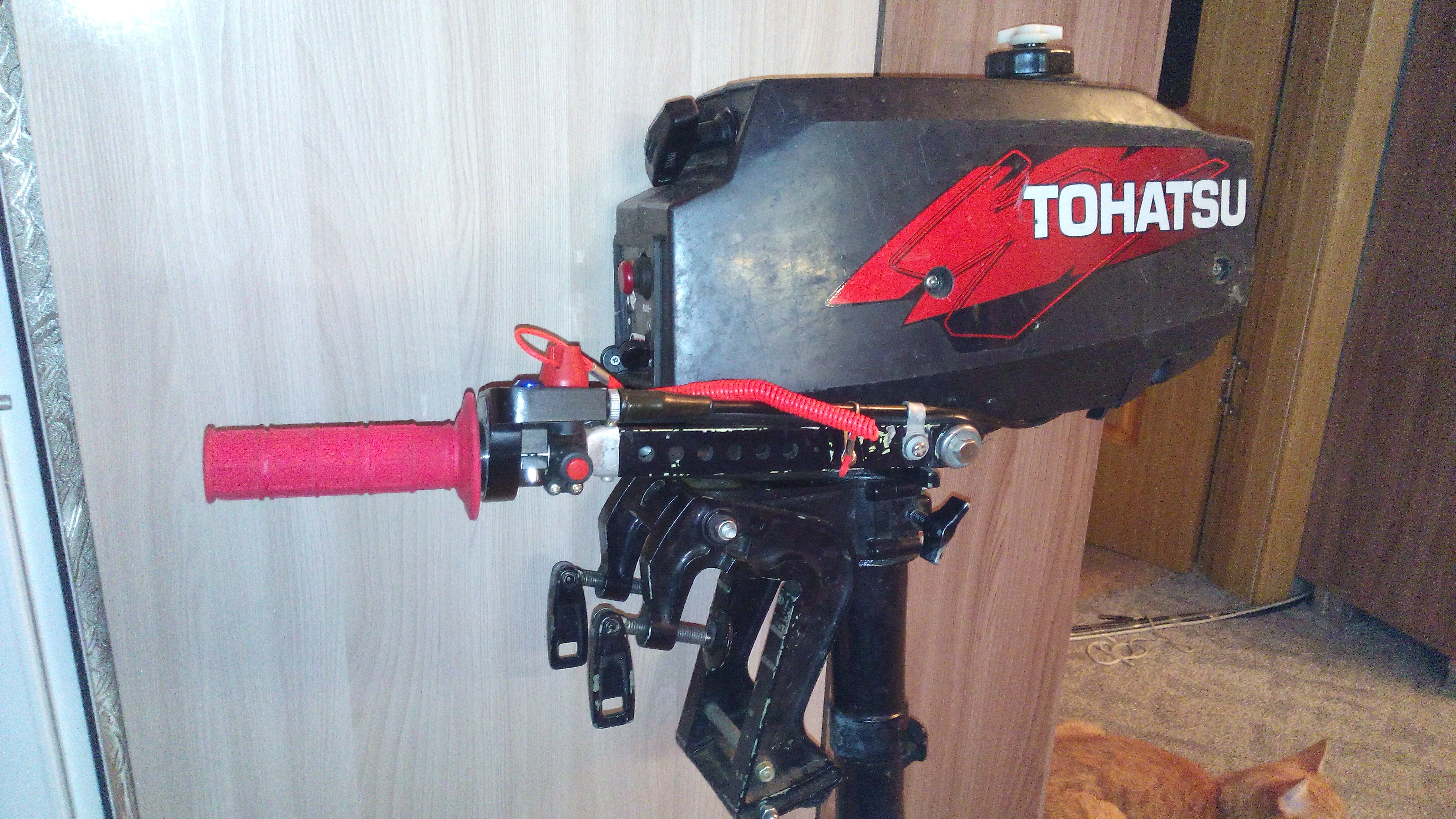

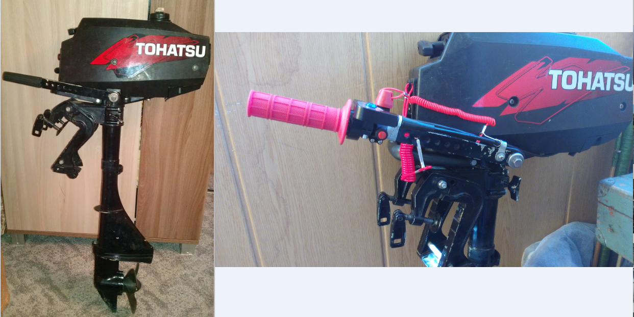

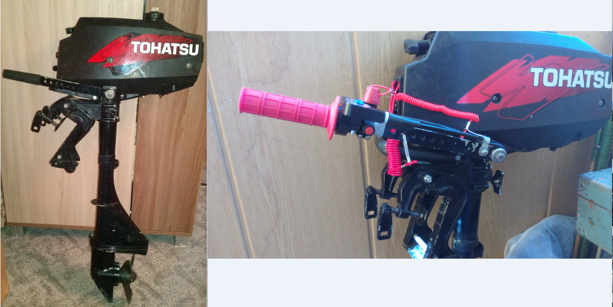

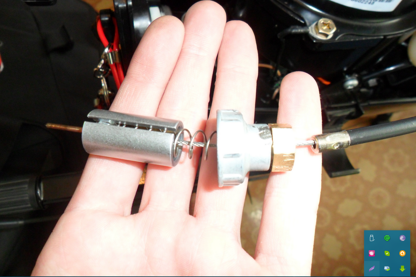

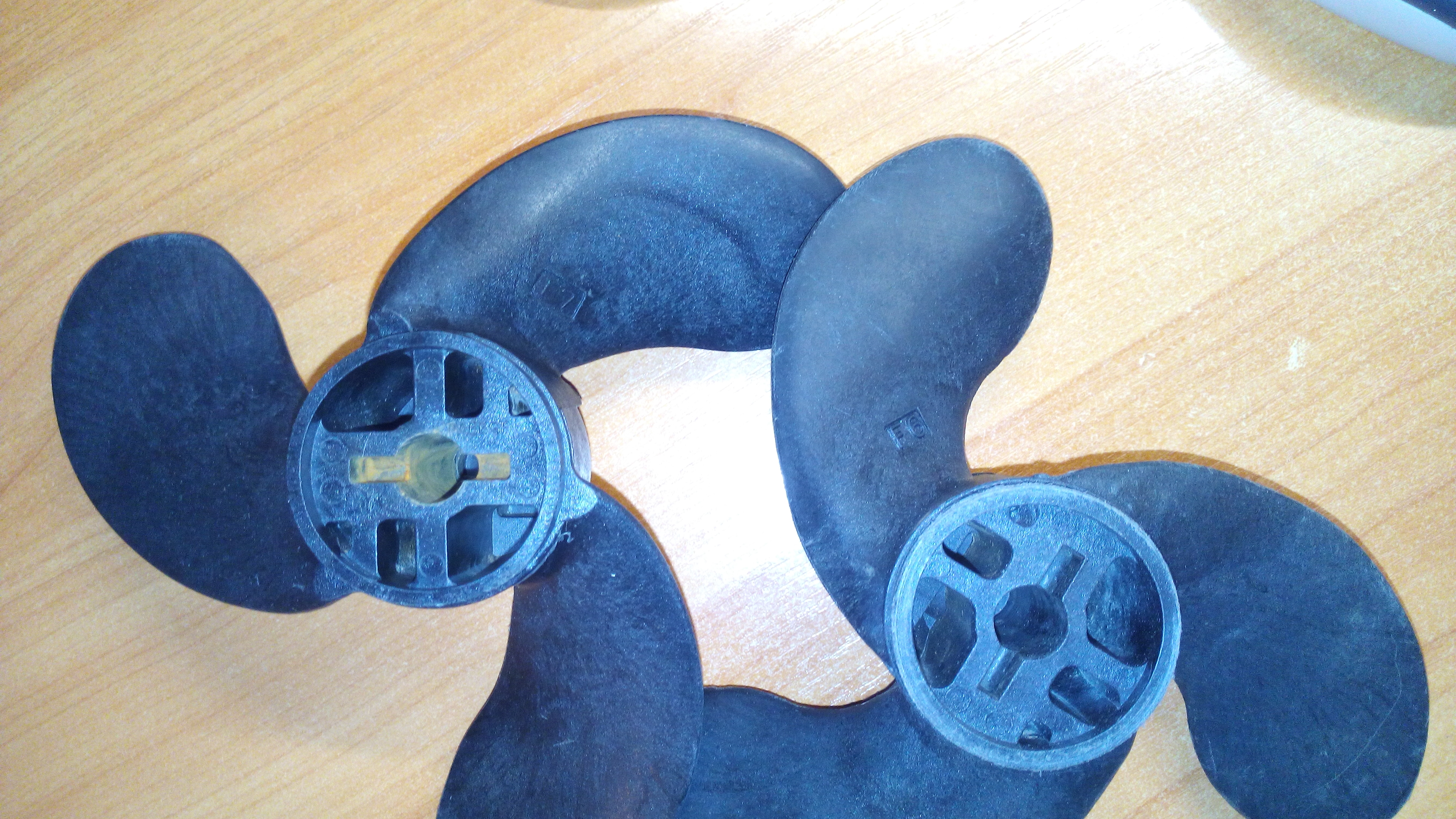

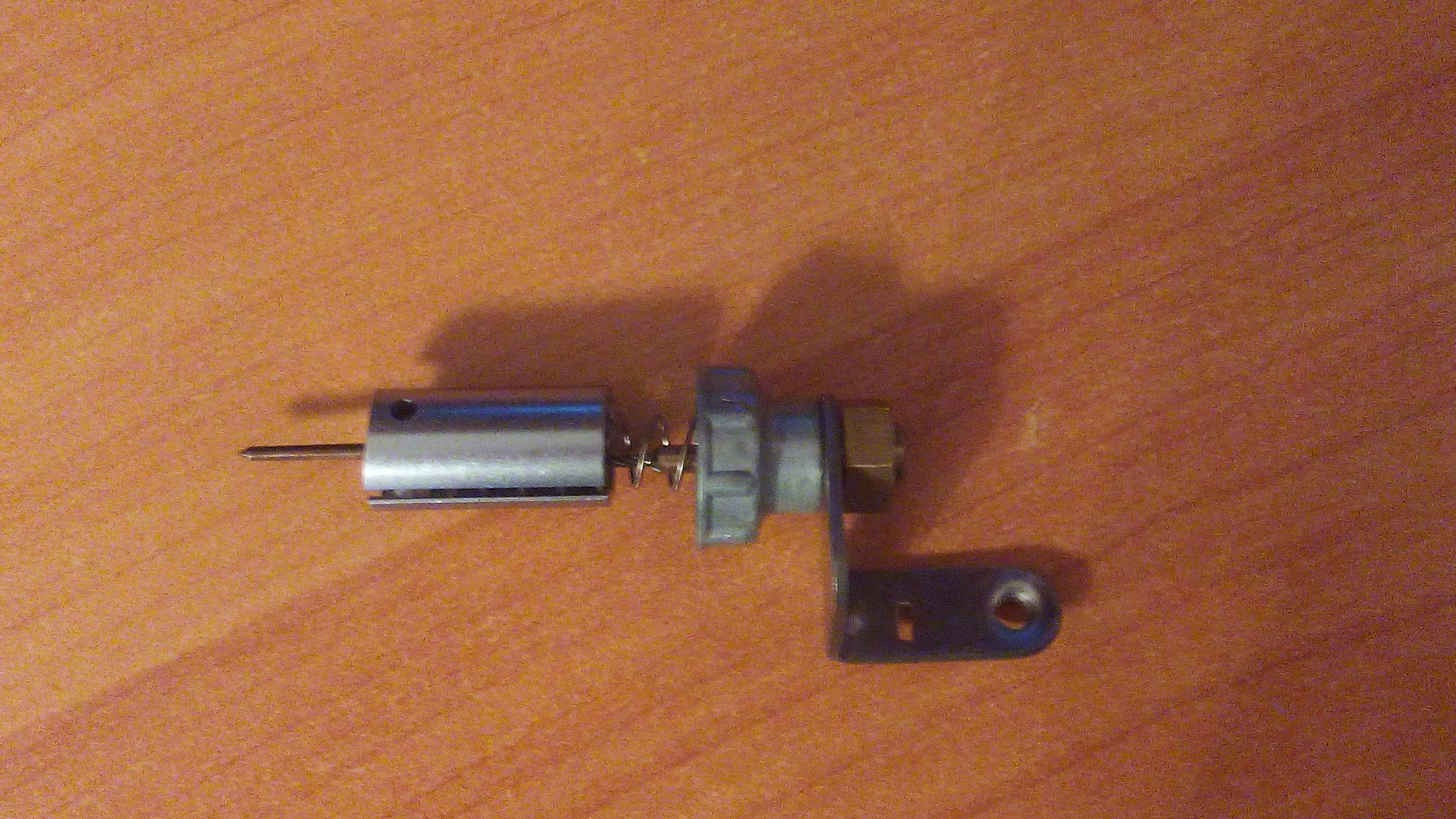

На TOXATSU 2.5(выпуск 2007г.) Укоротил дроссельную заслонку, заменил винт , вместо шаг6 (7,4 х 6R) установлен шаг 7 (7,4 х 7R)Перенес ручку газа и кнопку СТОП на румпель( от Скутера, у китайцев выписал). И мотор вообще не узнал. Лодка АКВА-290 СК, в одно лицо выходит в глиссер на раз. Есть видео ссылка
