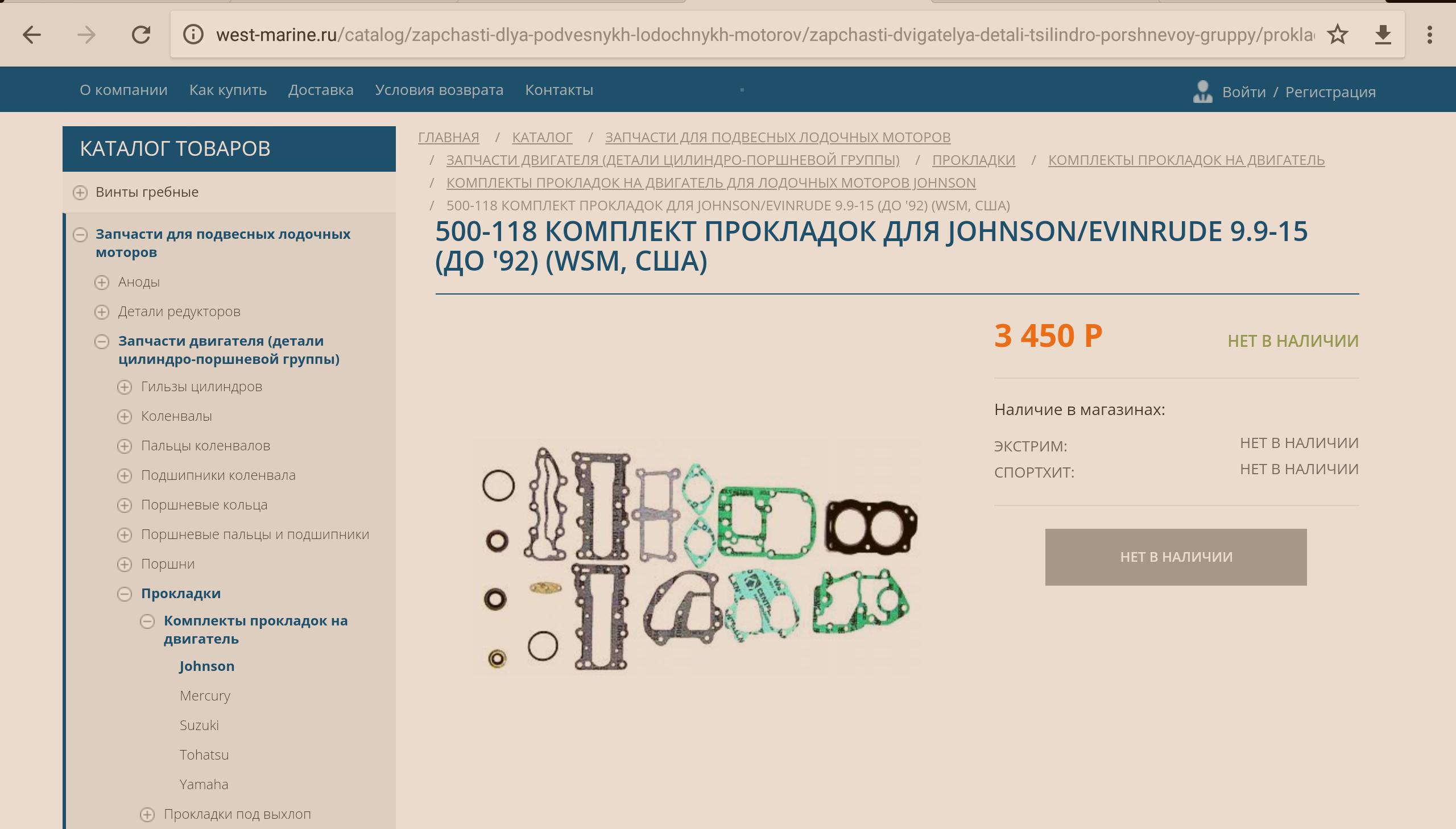

скинь ссылки на ебее 2200тр очень долго и дорого за пару прокладок и на истмарине комплект стоит 3100тр и еще и нет в наличии если не знаете
Магазин Вест-Марине http://west-marine.ru/catalog/zapchasti-dlya-podvesnykh-lodochnykh-motorov/zapchasti-dvigatelya-detali-tsilindro-porshnevoy-gruppy/prokladki/komplekty-prokladok-na-dvigatel/johnson/500-119-komplekt-prokladok-dlya-evinrude-johnson-9-9-15-s-93-oem-0436358-wsm-ssha.php цена 2200 рублей, комплект прокладок на двигатель пока еще есть 1 комплект

Миш, ты хоть по номерам посмотри, это комплект на после 93го года. На ранние моторы другой, за 3450. Screenshot_2018-04-13-22-43-48.png

Миш, ты хоть по номерам посмотри, это комплект на после 93го года. На ранние моторы другой, за 3450. Посмотреть вложение 126504
Они одинаковые, уже мерили, и на мой 1978 года и на его аналогичные прокладки идут, я же себе покупал и поставил, она как и моя родовая, что стояла на моторе один в один, все уже испытано на...... кошках, в этом комплекте на мой мотор не подошел только маленький сальник и тонкое полукольцо резиновое, остальное полностью соответствует, сальники коленвала идеально подошли, и остальные прокладки один в один с моими, практически все новые поставил себе при переборке мотора, за полный комплект прокладок и сальники, цена я считаю приемлемая

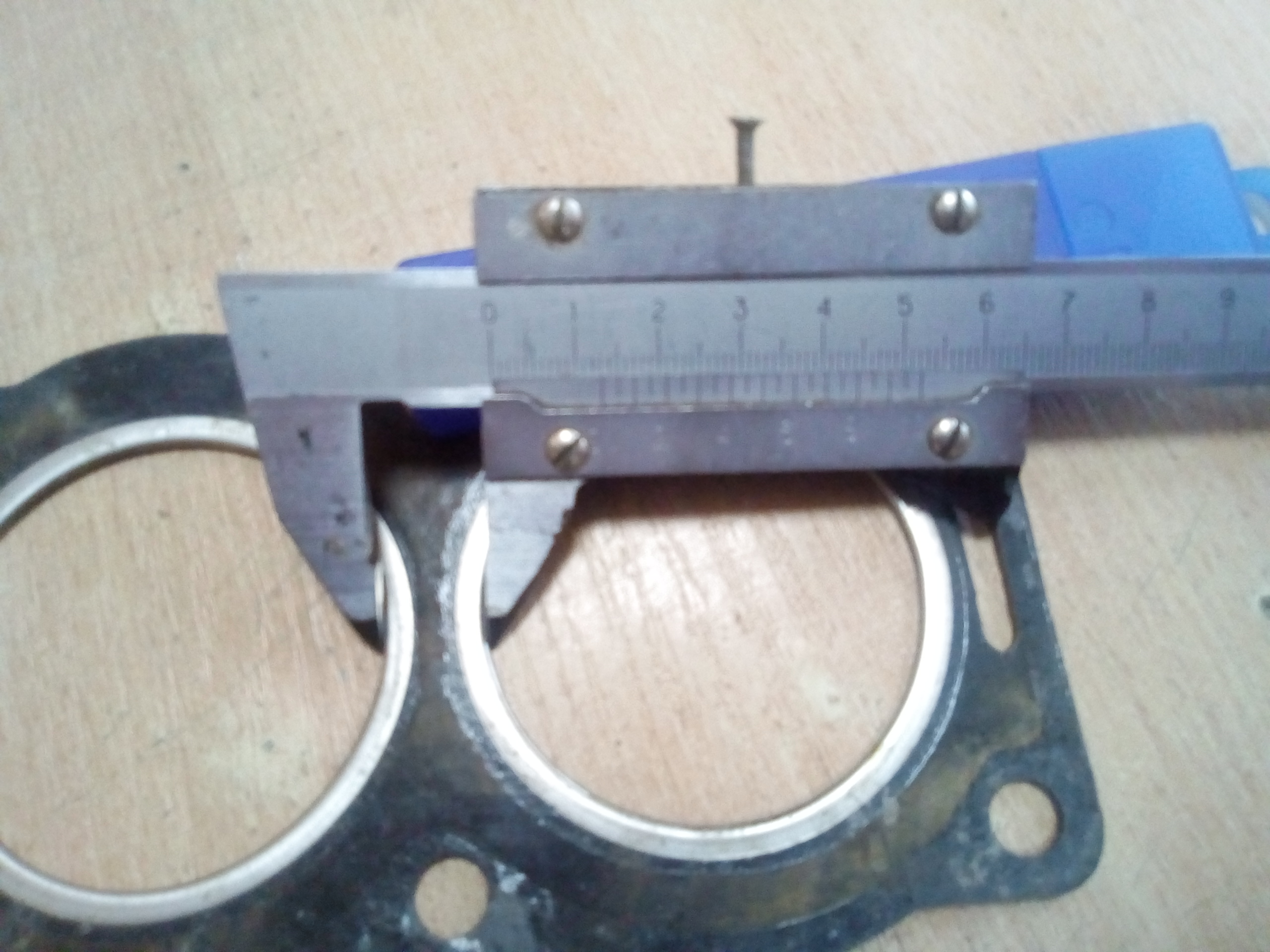

Дык писал жа чё размеры разныя, у яго кольца Ф56 а у меня Ф61, и между кольцами у меня 7 мм а у Валерона 12 мм. Я замерял свою прокладку, а он свою. И как оно может подойти, Карл, одно к другому ?

Паш, может я дурак, но хоть убей - не пойму, как может прокладка больших размеров подойти на горшки меньших размеров?

Миш, диаметры разные до 93го года и после. Как оно могло подойти?

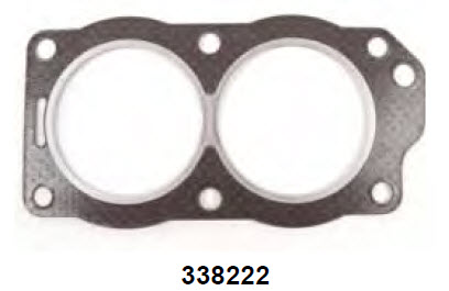

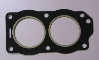

Леш, привет!
Там небольшая разница( не помню сейчас сколько) . Мне самому немного странно,но Михаил говорит,что нормально. Наверное можно верить.
Вот смотри.

Так я же размеры написал выше, разница по горшкам 5 мм и между горшками тоже 5 мм. Думаешь подойдёт?

Леш, привет!
Вот смотри.
Я согласен, что на фото разница есть, возможно в наборе, что то напутано с прокладкой, но на мой мотор то, она подошла один в один, хотя написано, что для моторов с 1993 года, поэтому я так и уверен был когда писал о том что прокладки одинаковые, хотя на твоих фото разница видна конкретно
