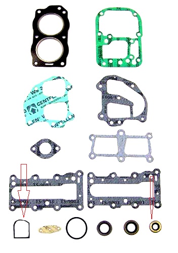

Комплект прокладок для подвесных двигателей Johnson, Evinrude: 9.9-15 лс двухтактные с 1992 года и далее. 2 200 Рублей
Магазин Вест-марине http://west-marine.ru/
В комплекте:
338222 прокладка под головку блока цилиндров
325721 прокладка под мотоголовку
318924 прокладка впуска
325260 прокладка впуска
318932 прокладка карбюратора
319332 прокладка
318925 прокладка выхлопа (2 шт)
336947 кольцо уплотнительное термостата
303615 прокладка помпы топливной
308458 кольцо уплотнительное
321830 сальник коленчатого вала
321831 сальник коленчатого вала
321788 сальник коленчатого вала
Все прокладки и сальники подошли на мой мотор Джонсон 9,9 1978 г. выпуска

Может с 92 года и ранее? Сравнивали размеры, с евонной прокладки и с моей - таки у меня горшки больше, а расстояние между ними меньше, в отличие от валероновой. А у меня по каталогу с 93го года.

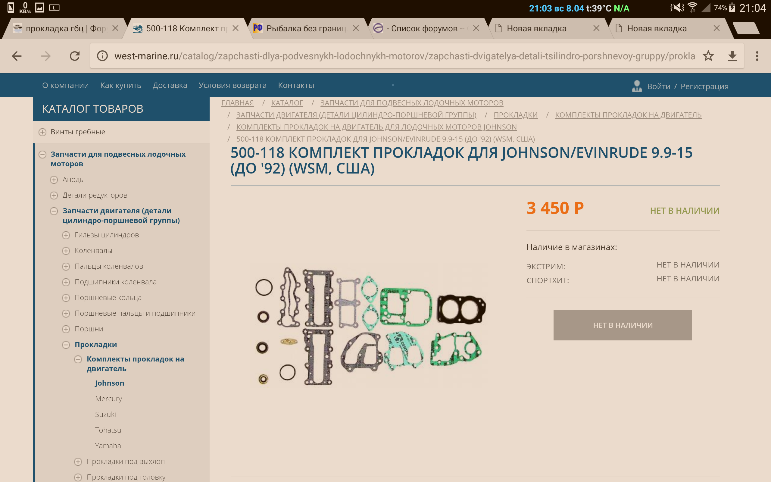

Миш это к моему мотору, к Валеронову другой комплект. Screenshot_2018-04-08-21-04-00.png

Миш это к моему мотору, к Валеронову другой комплект. Посмотреть вложение 126118
Я смотрю по внешнему виду на фото, похожи очень, я свою сегодня сфотографирую и покажу, посмотрим какая в них разница, я то на свой купил, все подошло за исключением сальника маленького(на помпу не подходит) и кольца резинового, стрелки на рисунке
Говорю же, разные размеры горшков, соответственно и прокладки все,или почти все разные. У моторов разная кубатура, до 93го 212 вроде-бы кубиков , а после 255. Зайди на мотолодку, там размеры выкладывали.

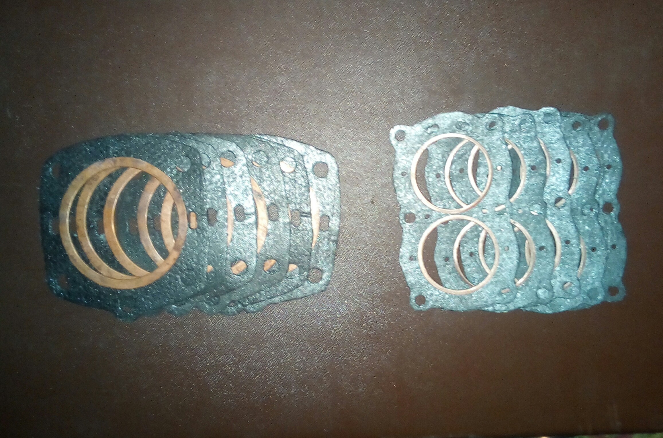

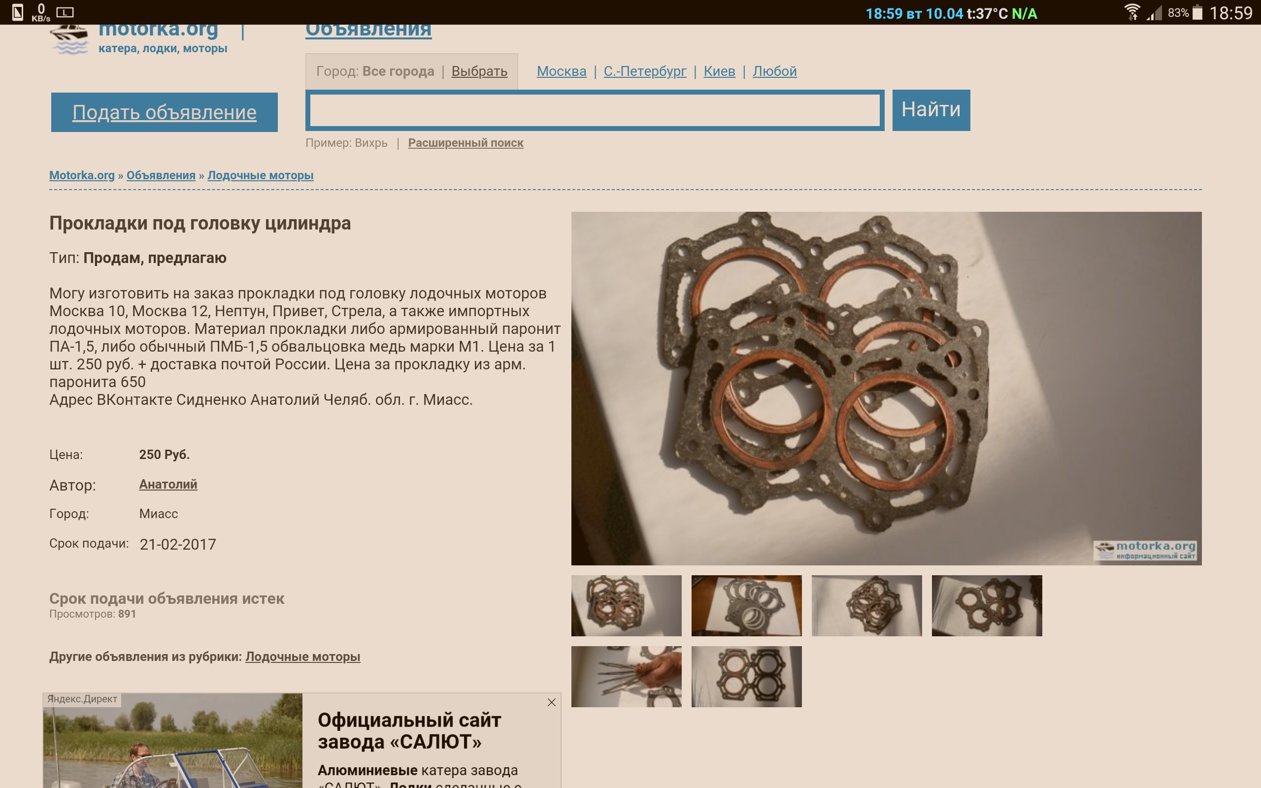

Может быть найдёшь этого человека, вроде-бы в контакте он есть Посмотреть вложение 126235
Я знаю этого Анатолия,лично. Сделает все в лучшем виде. Сам заказывал ему. Исключительно порядочный и профессиональный человек. Это прокладки ГБЦ на Привет 22 и Johnson 4 На Джонсон делались впервые по образцу с моего мотора.
Если возможно скинь сюда его почту, или маякни ему, пусть напишет, если не затруднит. В контакте искать я думаю не каждый будет , а пригодится многим.
+7 951 124 88 32 Анатолий Сидненко , только что позвонил ему. Алексей,скинь ему смс и все решите.

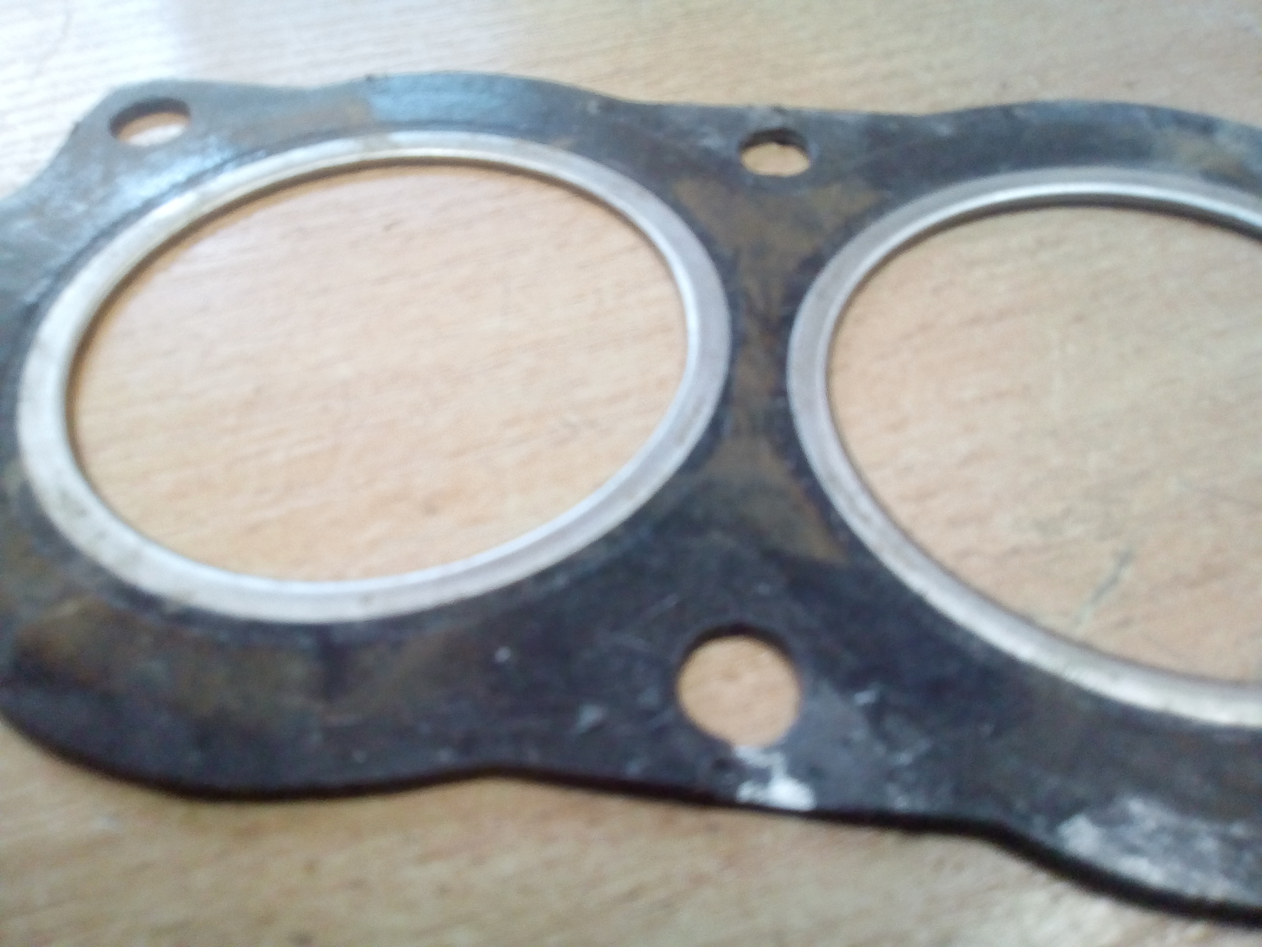

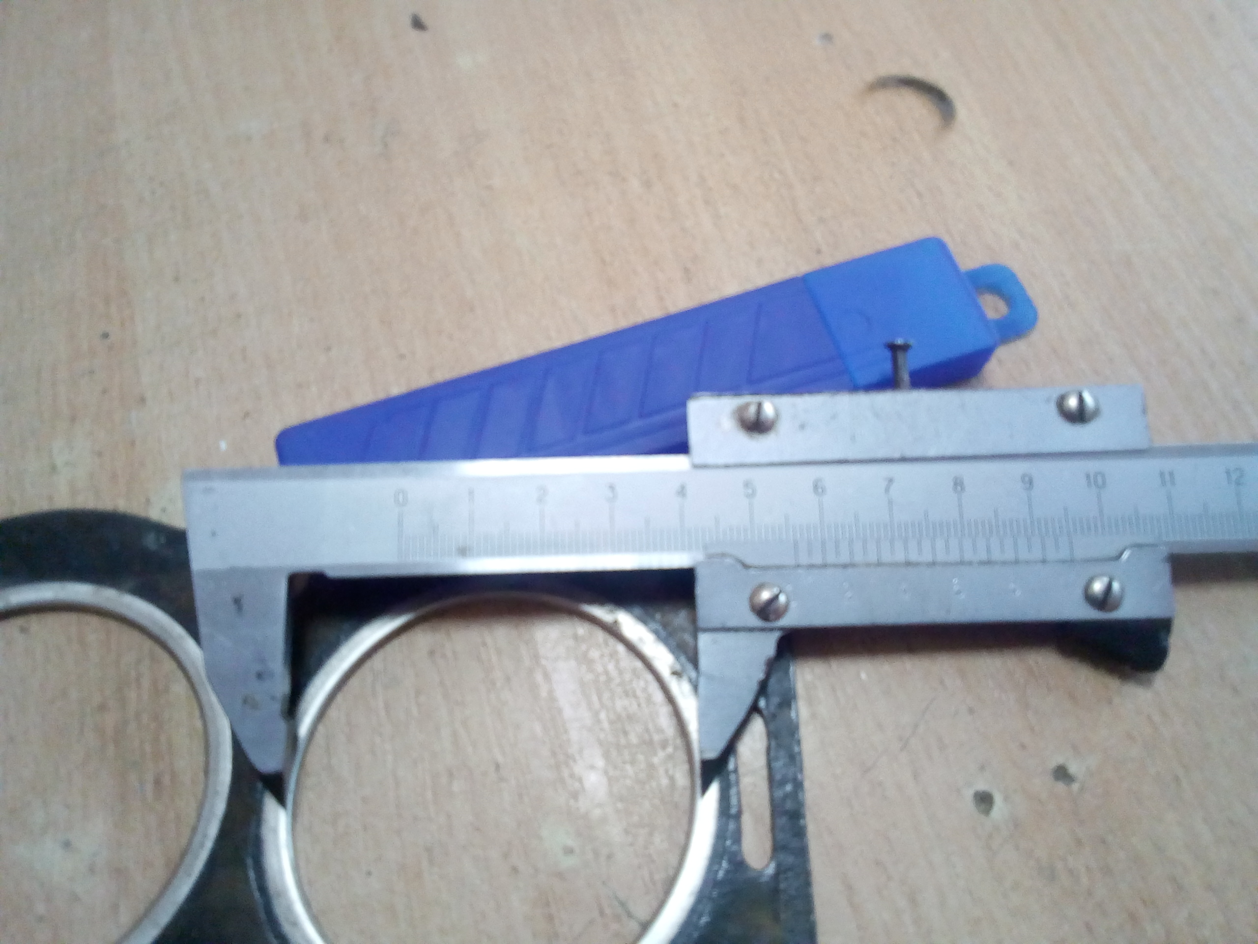

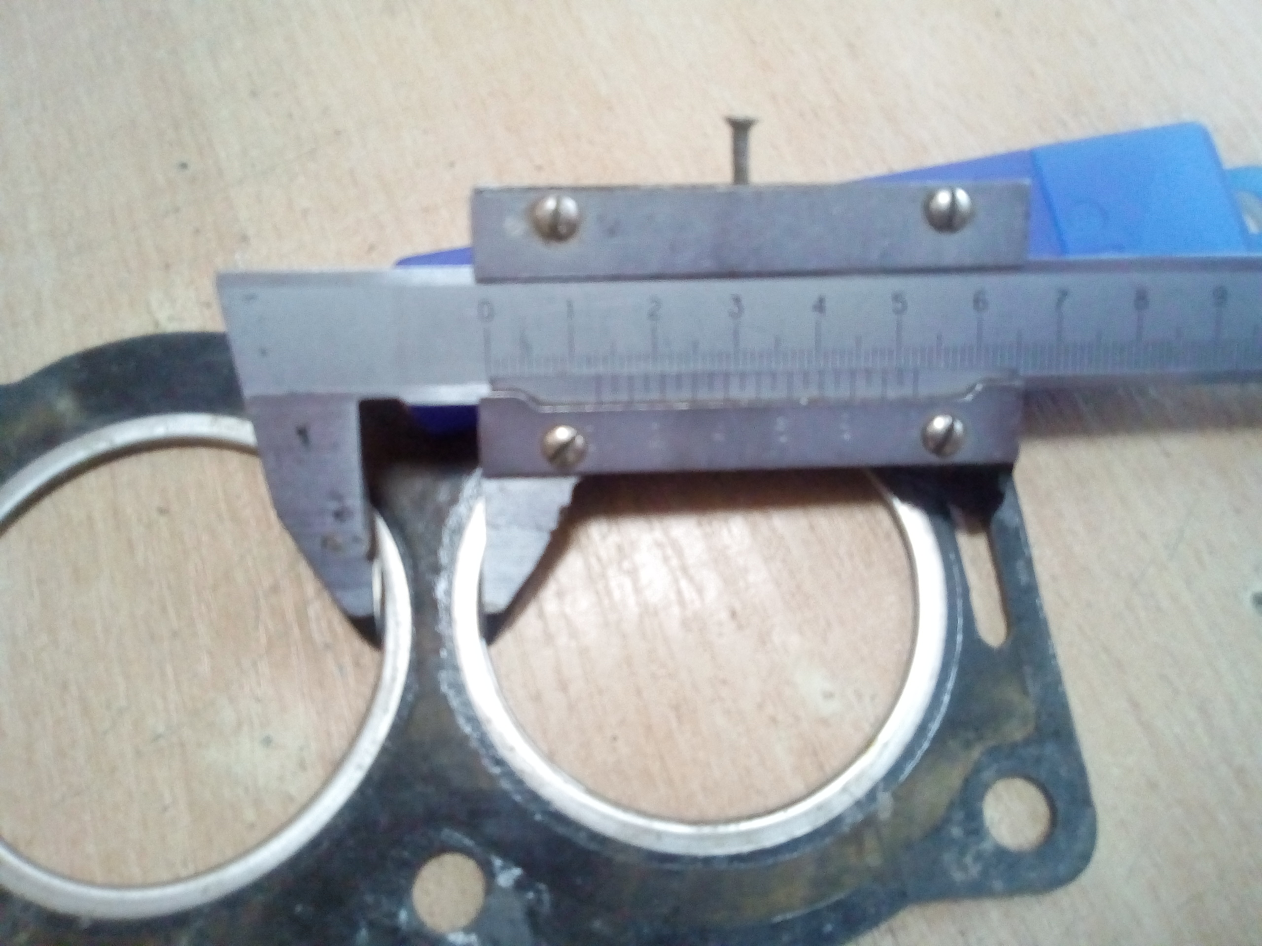

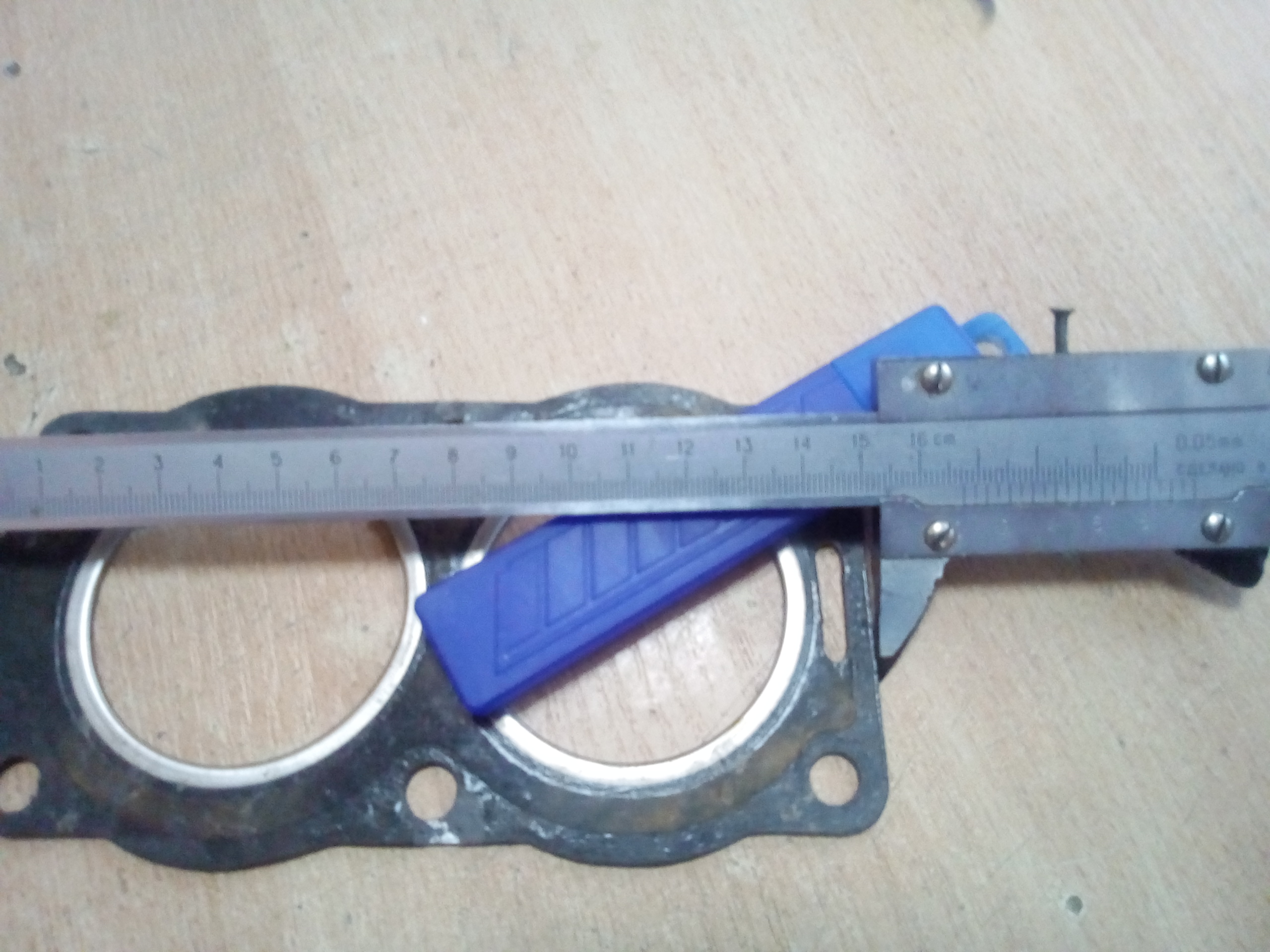

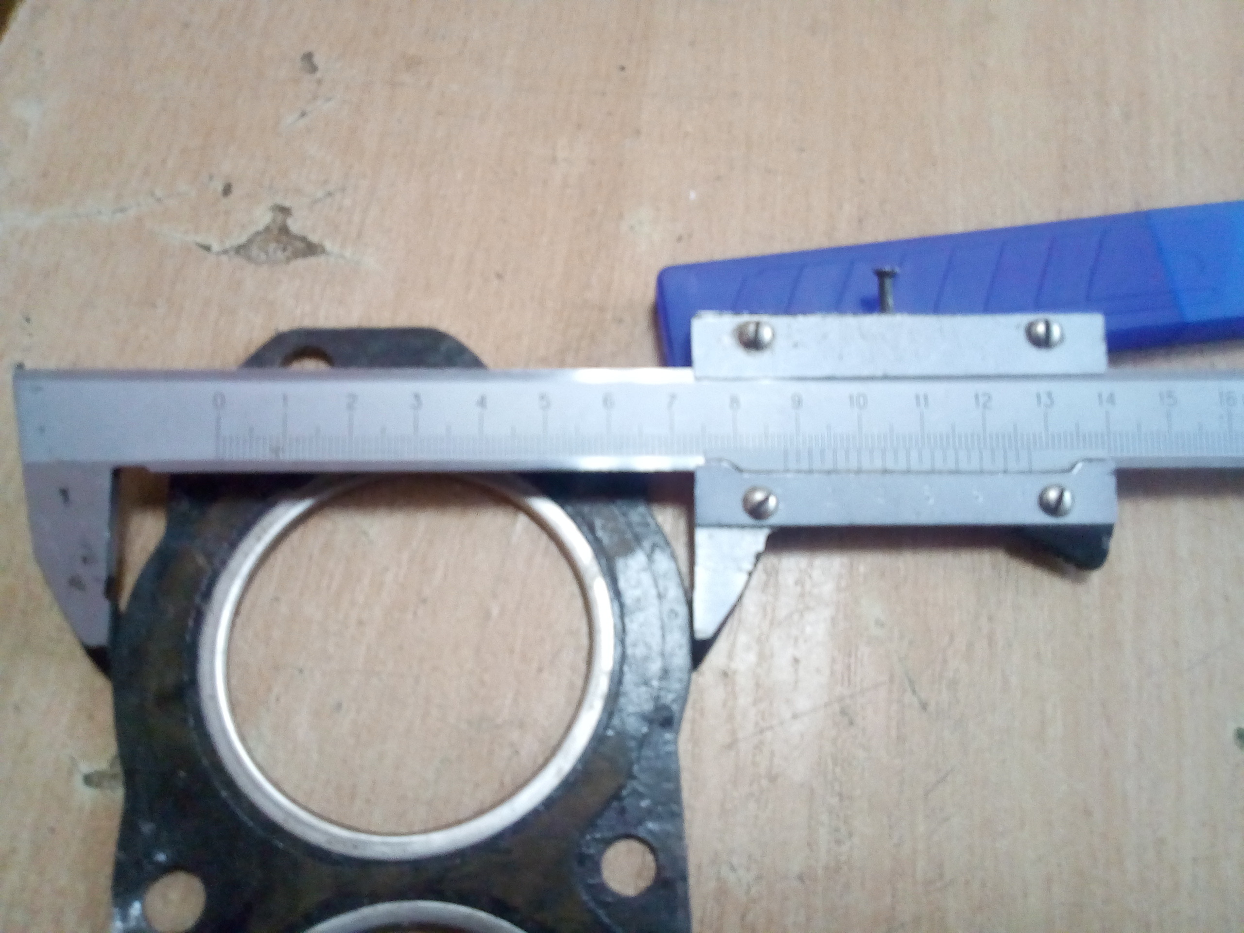

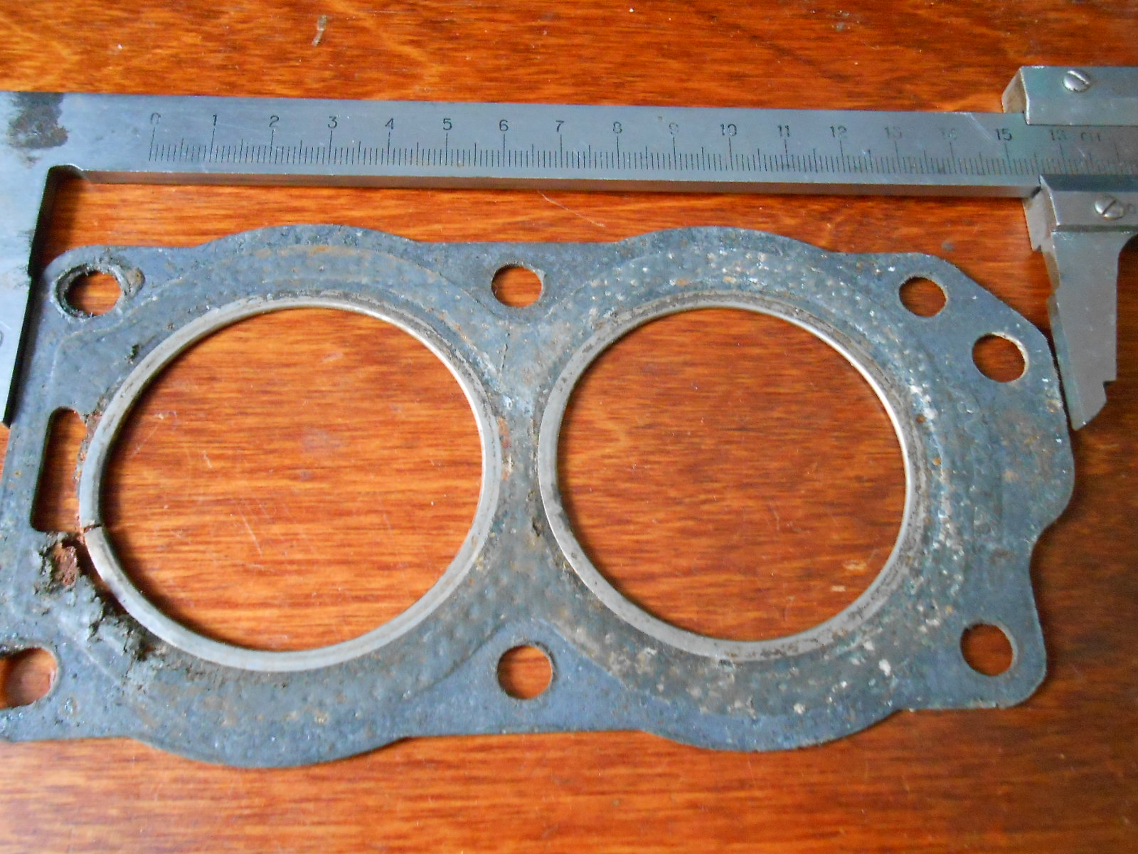

кольца на прокладке 56мм длинна 167мм между кольцами 12мм если твоя такая то возьму
Вот такая прокладка стоит на моем моторе, на последнем фото видно небольшое повреждение на ней, если нужна могу подарить, судя по замерам у меня и у тебя прокладки аналогичны
я написал Анатолию он не берется типо иномарка меня все устраивает
да похоже одинаковые на фото правда плохо видно повреждение буду рад пиши в личку обсудим детали valera2005.59@mail.ru
Я звонил сегодня Анатолию и из разговора понял,что вы договорились. Это хорошо. Удачи и добра!
