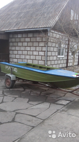

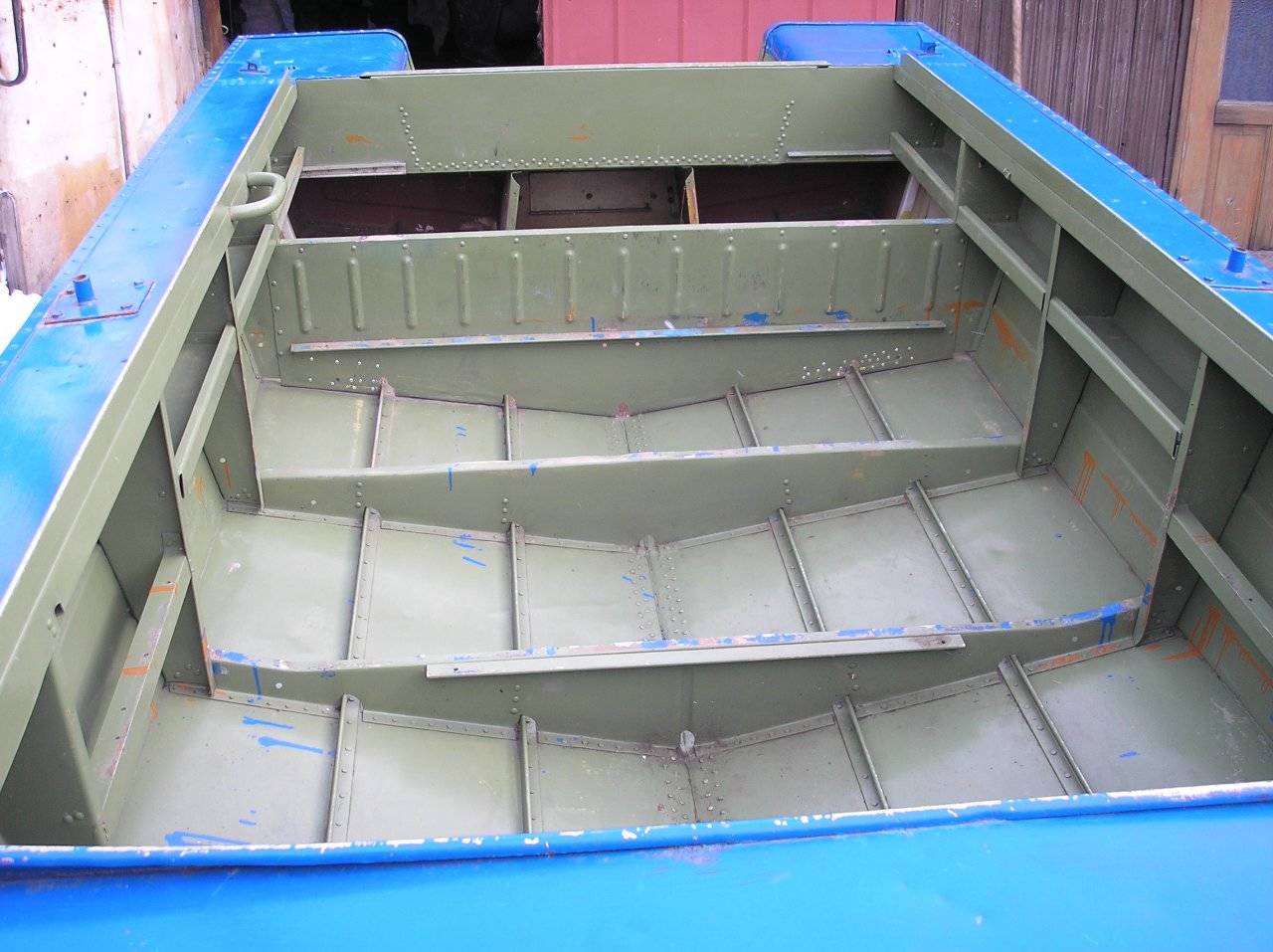

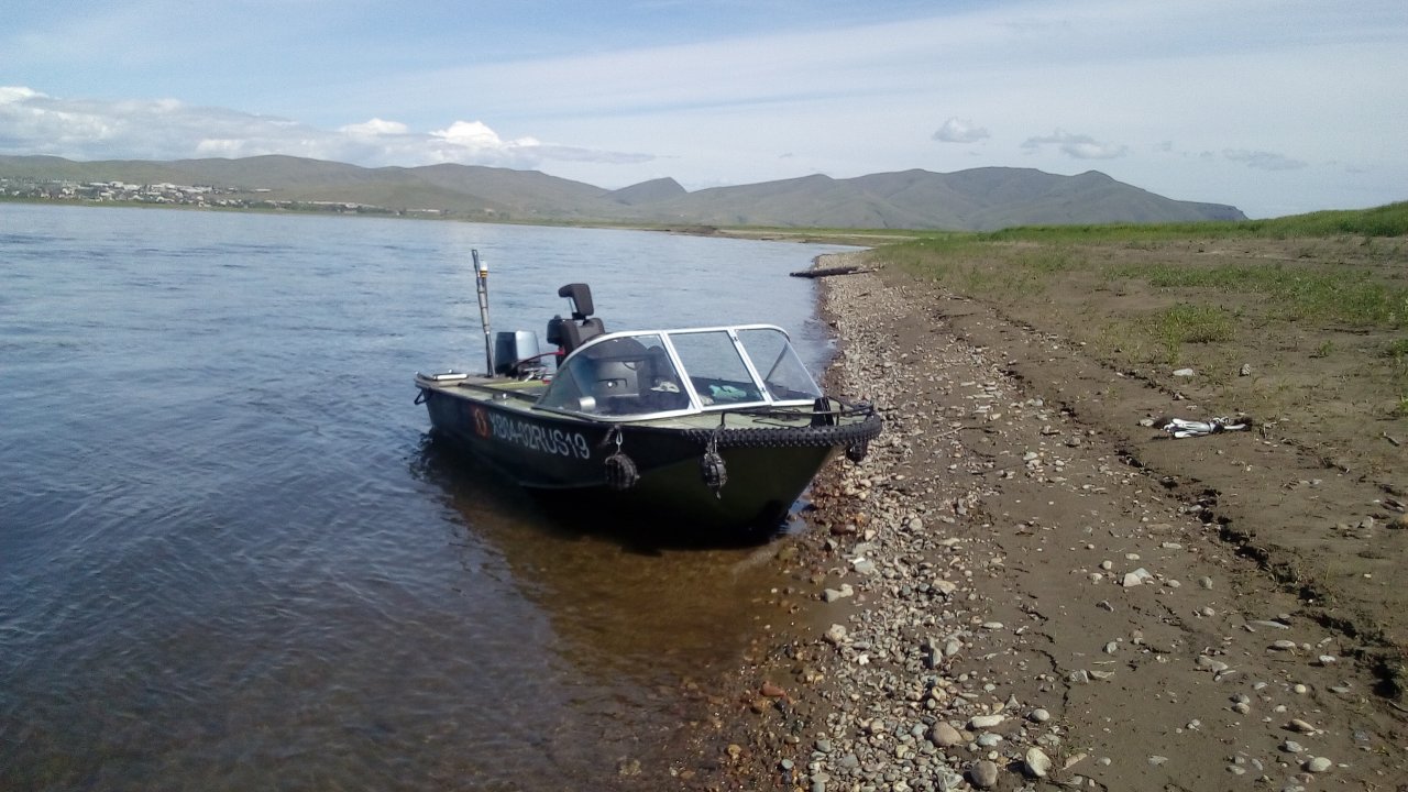

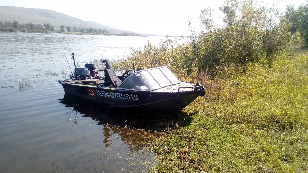

Подскажите пожалуйста, может кто сталкивался. Как ведёт себя Южанка 2 совсем без киля?.

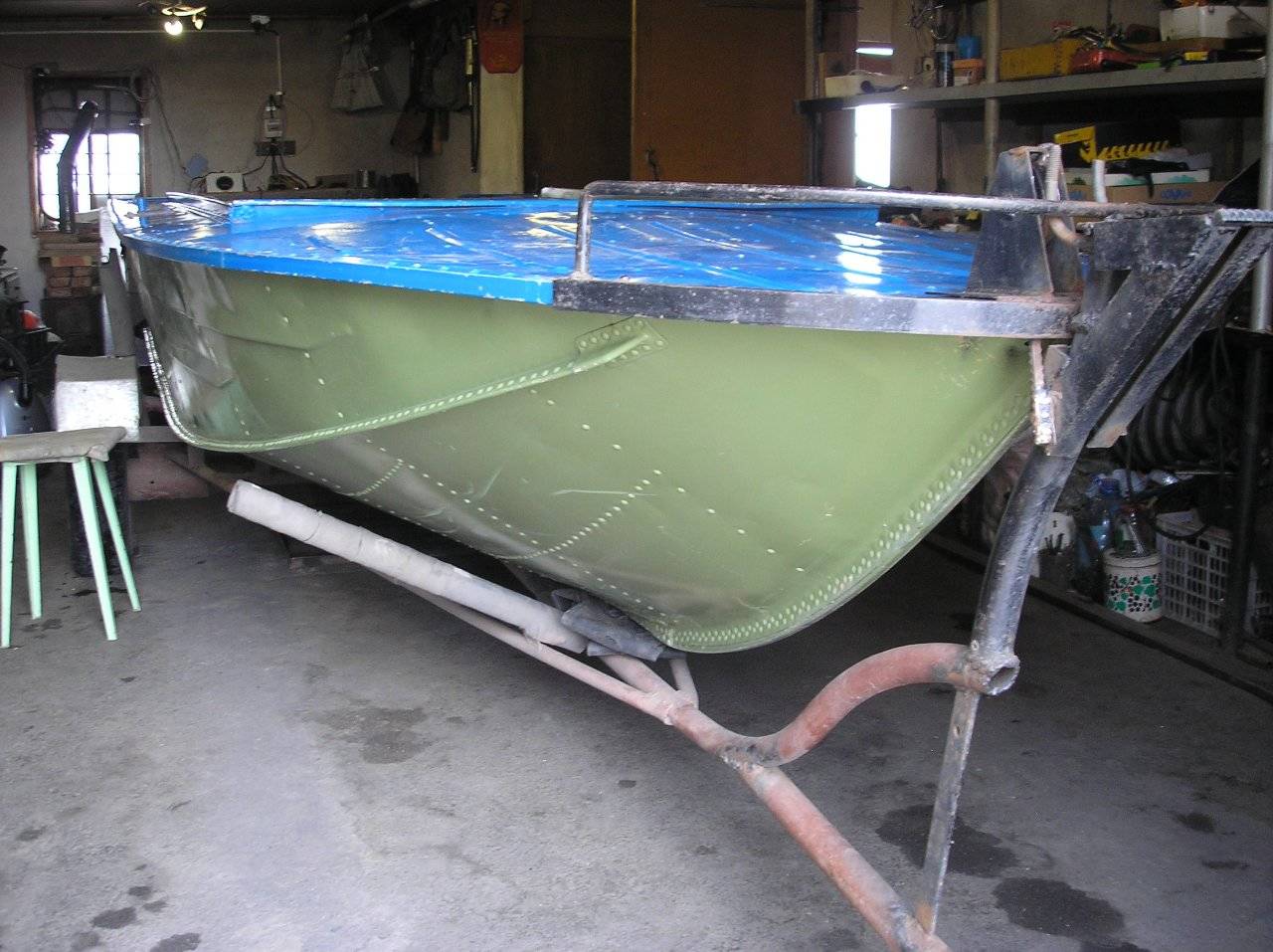

Попался добротный корпус .
152877
Пользовали на реке, говорят чтобы не переворачивало поперек на камнях, обрезали.

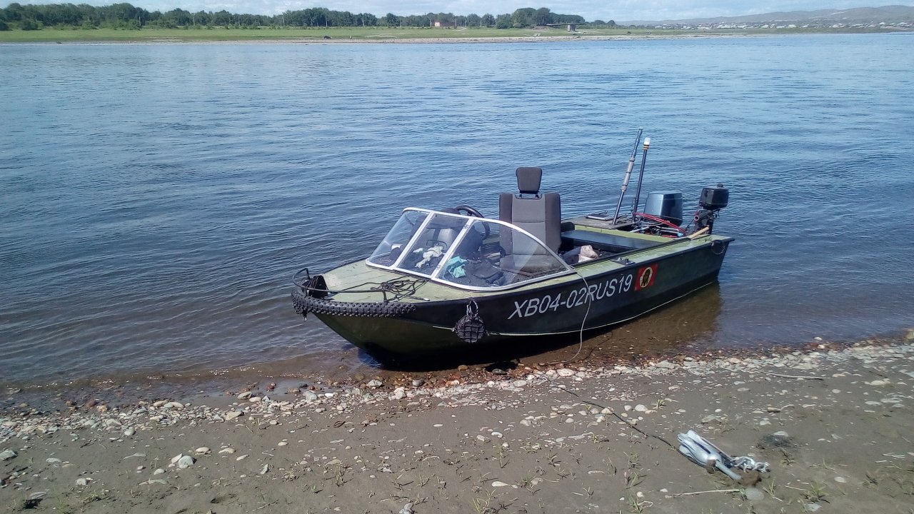

После доработок и навесов, к 2019 году стало так:

Думаю, что не хуже других лодок. На большинстве лодок ведь нет такого склепанного киля. Если "заюлит" - реданы наклепаешь. Если ценник нормальный, то мое мнение брать.

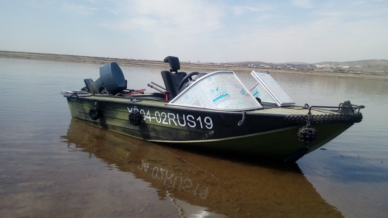

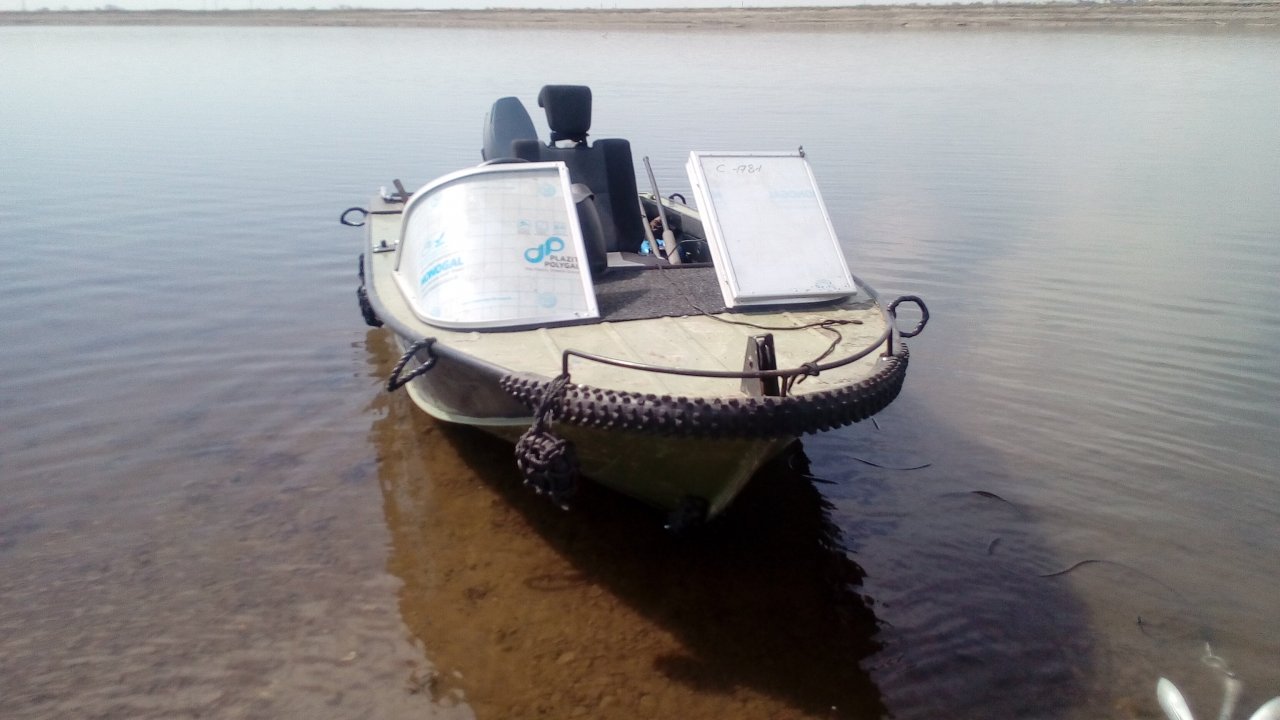

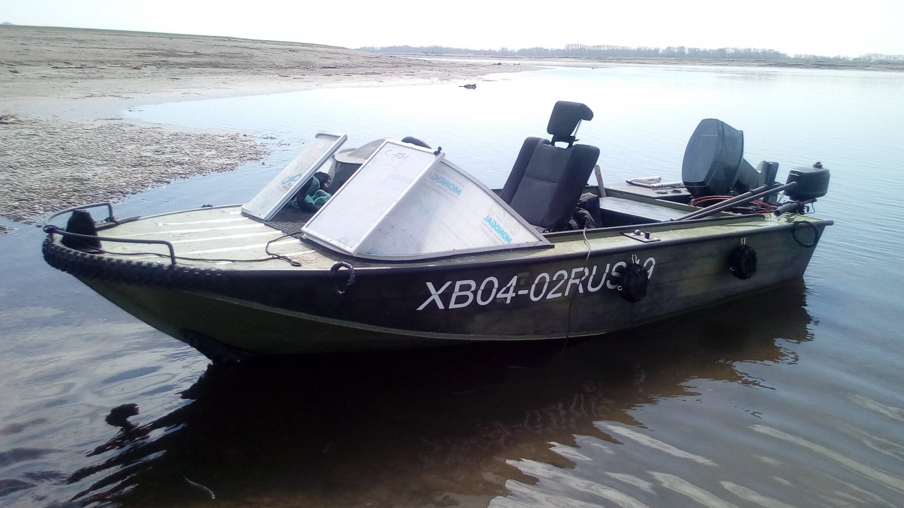

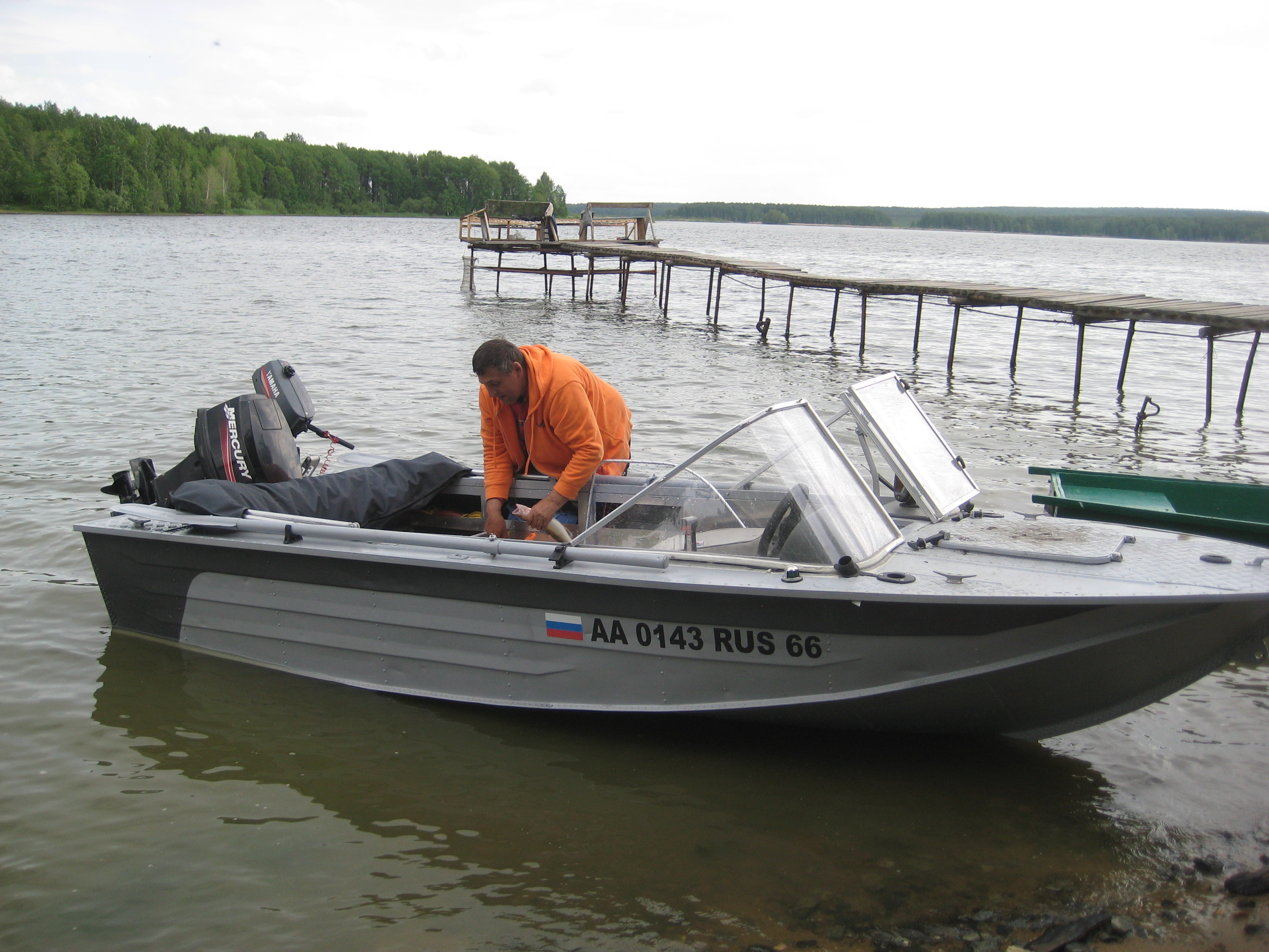

Многие делают форточку в лобовом стекле, но не попадалось решение чтобы без форточки но со ступенькой(рундуком), для удобства перешагивания через цельное стекло. Или может кто так делал уже? или плохая идея?

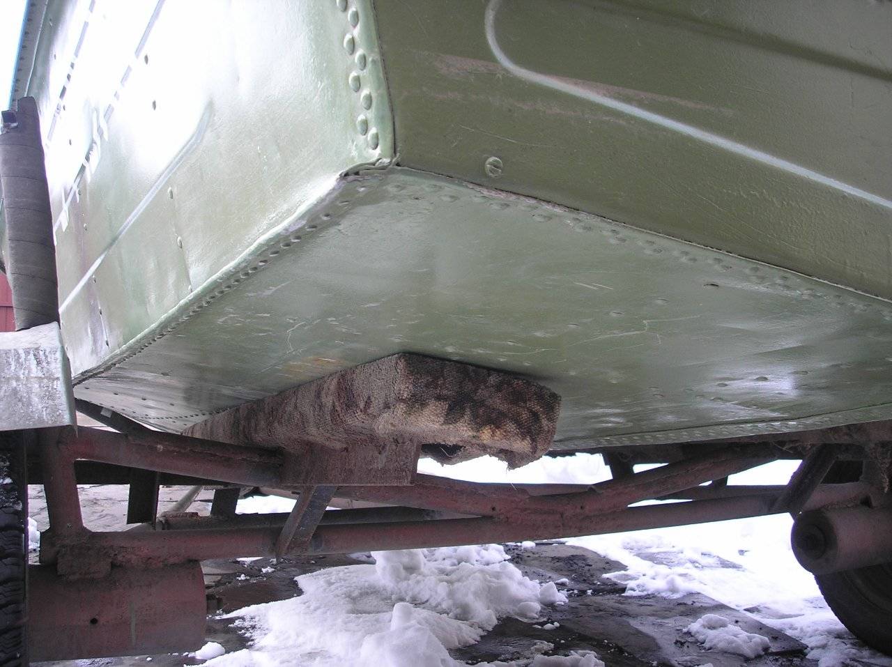

По фото не видно как реализована герметичность после обрезания киля .По сути должна образоваться сквозная щель 5-8мм .
Там киль резан по первый ряд клепок. Многие режут так на корме, а тут по всей длине. Держать будет если "полтос" на корму не повесишь и не окажешься любителем проходить по верхушкам волн.

Цитировать сильно не буду, по килю -- зла сильного не вижу -- лишь-бы не текла, ревизировать днищще НЕОБХОДИМО на любой Ю-2, Насчёт калитки -- Сань, Тугарин __ Я -- твой злобный аппонент:D ... Вааще не представляю свою и чужую лодку без калитки:unknown:.. Делать -- да, ... есть заморочка, но пользование ей представляет огромное удобство. Не представляю с мокрыми ногами Лезть.....Яйцы легко оставить .. А уж парковаться носом к понтону на течении :crazy:.. Но это моя ситуевина.. у всех по- разному... Типа моё ИМХО:drugi:

Делать калитку или нет, решать только хозяину. Вреда в ней совершенно никакого нет.
Обрезка киля? А в чём польза? Не могу представить как киль Южанки мешает на камнях, если он выше редуктора мотора.

А вот накуа-куа киль обрезать, вот тут конечно загадка новая.

Для себя не нашёл ситуации когда нужна калитка.
Есть, хлипкость конструкции, вода через щели попадает в лодку, без ступеньки неудобно входить и выходить, ступентка на торпедо - зло, ступентка на полу мешае ночевать в лодке.
Каждому своё.
Вот доживу до пенсии, может проникнусь калиткой.
А пока она мне нах не нужна.
Ни кому не в обиду говорю.
Просто имхо
20 608
1 034
Саша, а то вода такая хлещет что аж постоянно. Или может стекло сплошное защищает от брызг особенно в ветер?
Ещё раз говорю, дело хозяина. А вот мне, совершенно не хочется корячиться через стекло. Особенно в больших сапогах.
26 340
1 456
Я имхо написал.
Для меня корячиться это как раз через калитку. По борту прекрасно хожу и баба моя по борту ходит и не жалуется на неудобство.
У меня торпедо всегда сухое в шторм.
У кого с калитками видел, вечно сырость на торпедо.

Я понимаю, что мнения разные могут быть, но внесу свои 5 копеек. Я бываю на рыбалке больше с женой, а нам уже по 55. Скажу, что с калиткой очень удобно. В юном возрасте и мы через заборы лазили....Еще у меня врезан люк от Прога и там всякое барахло, которое я свободно достаю с калиткой на воде. Плюс жена с крышки люка любит стоя рыбачить. А герметичность калитки доводится тонкой пористой резиной. Калитка для ветеранов благо. Были и мы скакунами, но......
