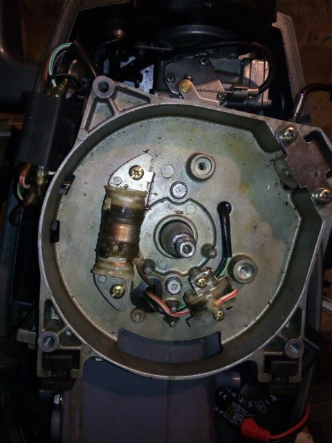

У товарища начала глючить пятисильная Ямаха 6Е3. Сначала запускалась, работала несколько минут и глохла, опять запускалась, и сразу глохла, потом долго не запускалась. Через некоторое время все повторялось. Разные умельцы там полазили, разбирали карбюратор. Благо ничего не потеряли :) Привез он ее ко мне с разобранным бензонасосом. Проверил, все целое, мембраны практически новые. Собрал . Собрал, проверяю искру - нет. Поставили новый коммутатор, искра есть но не запускается мотор, свечу заливает. Пробовал перфоратором крутить. Никаких эмоций. Сегодня решил проверить угол стробоскопом... а искры нет вообще даже с новым коммутатором. Снял маховик. Замерил сопротивление накопительной катушки и датчиков. У накопительной 179 Ом (что-то слишком подозрительная величина), у датчика что внутри маховика - 30 ом, у наружного 300 ом. Внешне никаких следов перегрева не видать. Если не считать, что на накопительной катушке, как будто сверху налит клей или эпоксидка.

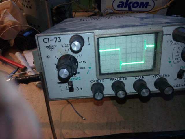

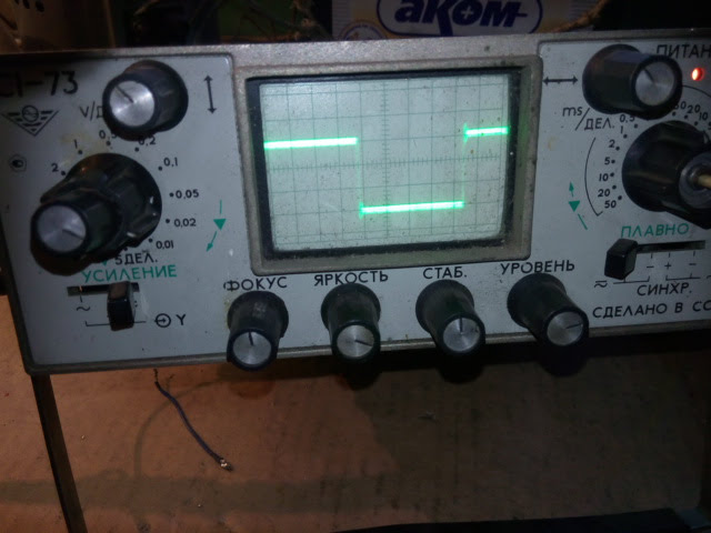

Сейчас проверил осциллографом. Датчики при прокрутке рукой (пусковые обороты) выдают около 3 вольт. А накопительная не более 30, по логике, должна вольт 70-80 выдавать. Вот проверка на наличие короткозамкнутых витков, думаю, что оно самое. Верхний это и есть накопительная катушка. Даже у тридцатиомного датчика индуктивный шум явно виден, а у этой как будто кусок провода подключен.

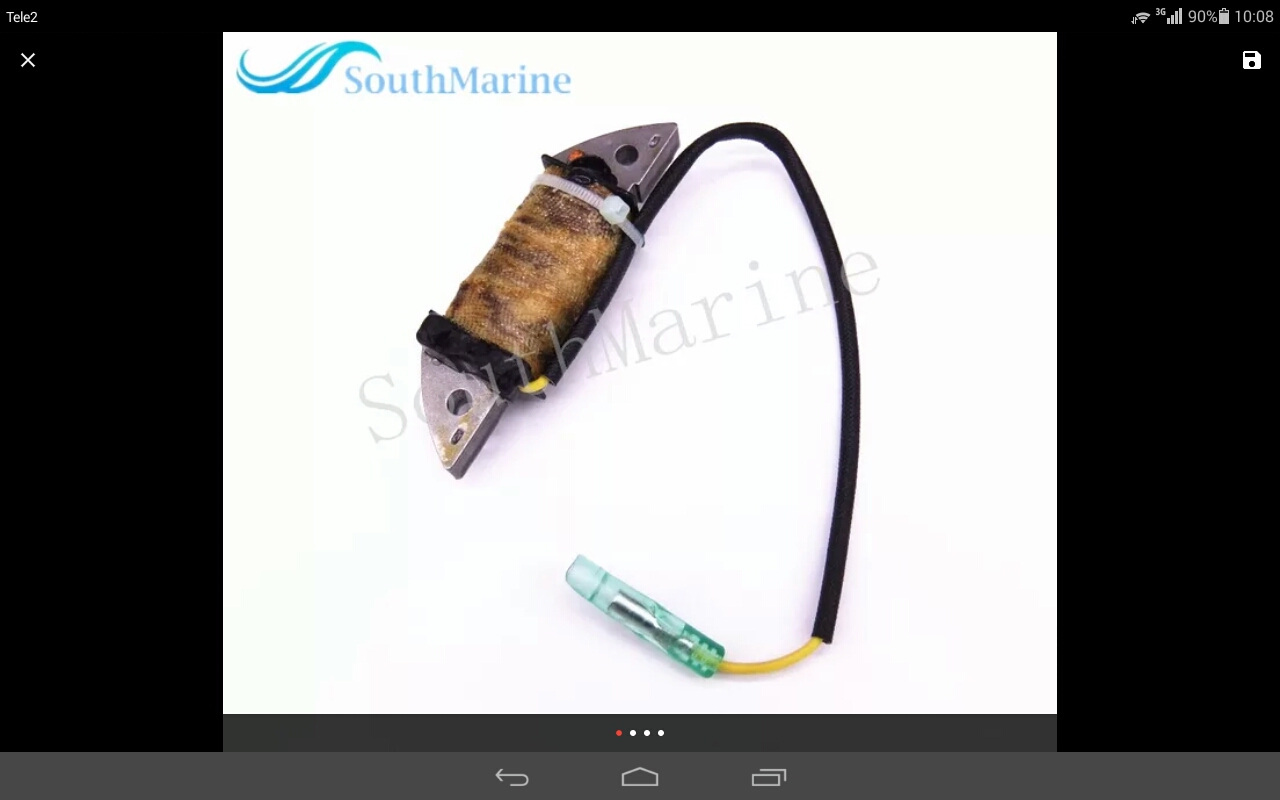

Нашел в интернете цена от 1800 до 2800. Решать хозяину, что с ней делать. Как ее обозвать, чтобы на Али поискать. Все нормальные термины уже кончились, а похожего ничего не выдало :)

Нашел уже на Али и Павел мне скинул ссылку на ибее. У китайцев 2600 на ибее 3200 фирменная.

Как раз в этом магазине сейчас смотрел :) Пусть хозяин решает, какую ему лучше покупать :)

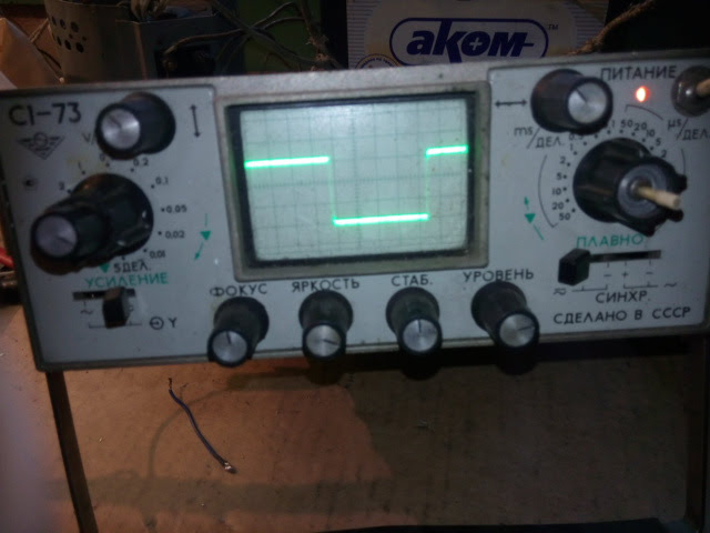

Наконец-то добрался до мотора, вчера получил катушку. Сразу замеряю сопротивление... и начинаю охреневать - одинаковое почти. Ладно, подключаю к осциллографу новую. Вижу нормальную картинку, как и положено при подаче прямоугольного сигнала на индуктивность - затухающие колебания. Отлегло. Поставил на мотор - искра слона испепелит... но мотор не заводится, даже вспышек не дает. Проверил, все нормально, все соединения правильно. Потом, после инъекции в карб запустился на пару секунд и заглох. До этого и свечу менял, и в цилиндр бензин плескал :). Время уже было пол-двенадцатого ночи, отложил это дело до утра. Утром снял опять маховик, ничего криминального не обнаружил, собрал, закрыл заслонку - и вот оно счастье :) запустился. Потом в бочке уже проверял, и запускается и работает, нормально. Теперь на большую воду, придется карб настраивать, ибо крутили его все кому не лень было, в том числе и я (открутил ГТЖ на полтора оборота). В общем на родной катушке, похоже междвитковое один- два витка. Теперь эту катушка можно смело разбирать и перематывать.. Кстати, купил я этот мотор, Сделаю ТО и возможно оставлю себе если мощность будет сравнима с Ветерком 8.
