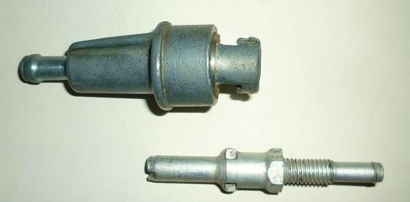

Сегодня добрался до лодки, замерил размеры штуцеров. Вот такое интересный разбег по диаметрам наружным:
1. Штуцер на поддоне = 7.7 мм.
2. Штуцер выход с бензонасоса = 5.8 мм.
3. Штуцер вход на карбюратор = 6.6 мм.
Вход на бензонасос не замерял, шланг до конца был надет. Но уже и так видно как чудесно "подобран" размер штуцеров. Неудивительно, что может быть подсос воздуха при использовании какого то одного диаметра шланга, который на малом диаметре может просто неплотно подходить (разумеется зависит и от качества шланга), а на большом диаметре чувствовать себя прекрасно.
shalagin
05.08.2012
1 806
258
г.Сыктывкар
Ветерок-8м
Re: Вихрь 30. Подскажите в чем причина.
3. Штуцер вход на карбюратор = 6.6 мм....
Диаметр штуцера на поддоне надо измерять с другой стороны (выходной), там он около 6 мм. А входной диаметр 7,7 мм предназначен не для шланга, а для муфты, хотя их почти никто не ставит из-за протекания бензина, и все напяливают шланг прямо на штуцер. Входной диаметр штуцера муфты около 8 мм. Как правильно пишут выше, шланги на моторе были разные, на самом двигателе с внутренним диаметром около 6 мм, а бензошланг от бака был около 8 мм. Но по-любому желательно ставить червячные хомутики.
Спасибо за фото чудо-девайса (муфты) - у меня она отсутствует, вероятно по описанной Вами причине (так и брал без нее, даже не в курсе был о ее существовании).
