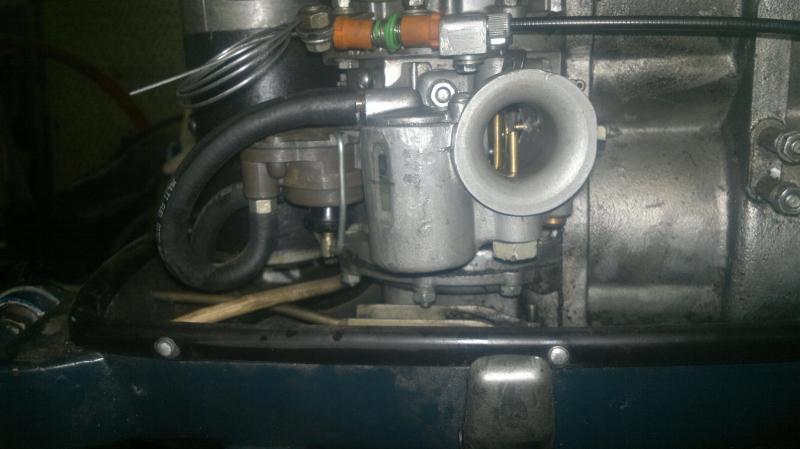

Себе ставлю шланги от обратки ваз 09.Прекрасно работают.Длина около 1м.По зажиганию мое мнение таково.Если есть хорошие маховики под МВ-1 контакты из старых советских запасов то не фиг морочить башку.Если в наличии только дебильный маховик от МБ-2 то тогда зажига типа от Дмитрия спасает положение.

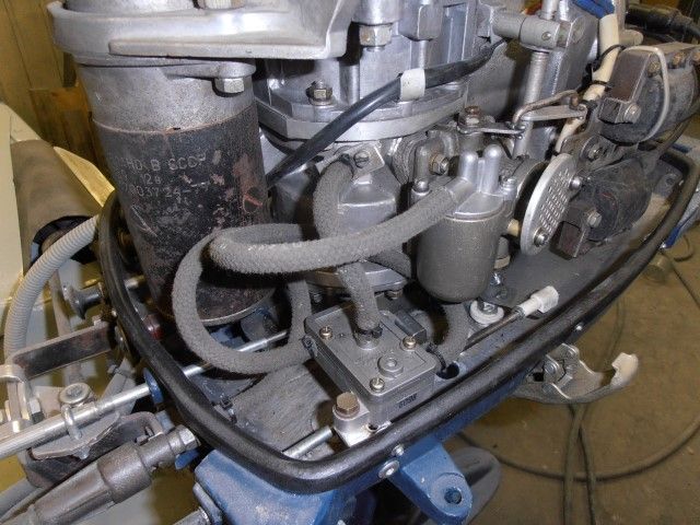

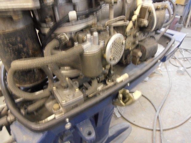

Неожиданно ... Т.е. про импортные армированные для водной техники можно забыть и обратить внимание на обычные резиновые бензо-маслостойкие? Не уверен, что армированные с 4мм внутренним диаметром налезут на 8мм штуцер. И еще по хомутам вопрос. Принципиальная разница есть какие ставить на бензо-шланг? Червячный или пружинный?

На хорошие шланги, с натяжкой как писал Реф-мех можно вообще не ставить. Года 4 так стоит.

А зачем армированные шланги на давление. которое дает вихревский топливный насос. Замерь диаметры штуцеров топливного насоса. Они д.4 мм. А шланг мягкий, поэтому спокойно одевается и на штуцер карбюратора и на входной, что стоит в поддоне мотора. Хомут я не ставлю только на соединение шланга с карбюратором.

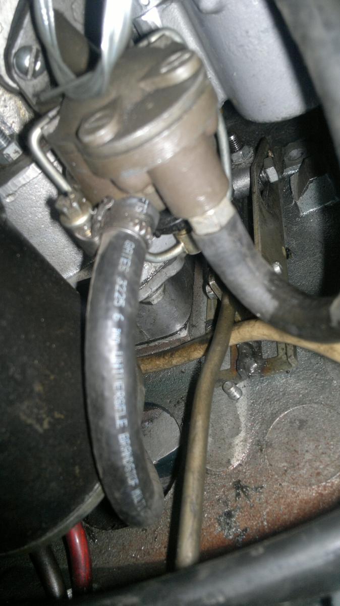

Спасибо! Не подскажете - "хорошие" это какие? На фото маркировки к сожалению не видно. От обратки ВАЗ-09 - хорошие?

Вы про внутренний диаметр? Наружный замерял - все 7 мм.
Ну вспомнилось из прошлого.Была девятка 93 года рождения.Брал трехлеткой .Побег был под 70.Сам проехал 40 Продал.И через15 лет случайно приехала она ко мне на работу.Труп конечно.Мальчишка добивал.Но судя по внешнему виду шлангов никто их никогда ни до меня ни после не менял.Много это или мало хз.Но по моточасам штук на 30 -35 вихрей хватит.

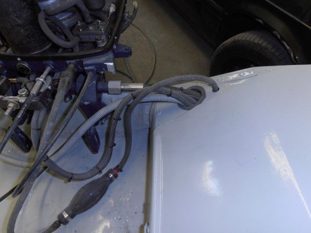

По груше еще подскажите, пожалуйста. Какую необходимо использовать с вихрем? На форуме проскакивало сообщение, что у человека были проблемы с "импортной", пока не поменял на "обычную". В чем там разница? С какими шариками/клапанами выбирать? От Ямахи/Сузуки чем хуже/лучше недорогих?

У груши нет привязки к конкретному двигателю. Может тот дяденька её кверх ногами поставил, а может брак был. Просто выбери качественную.

У меня с двумя, я только такие выбираю. Вот кстати какой шланг стоит.
