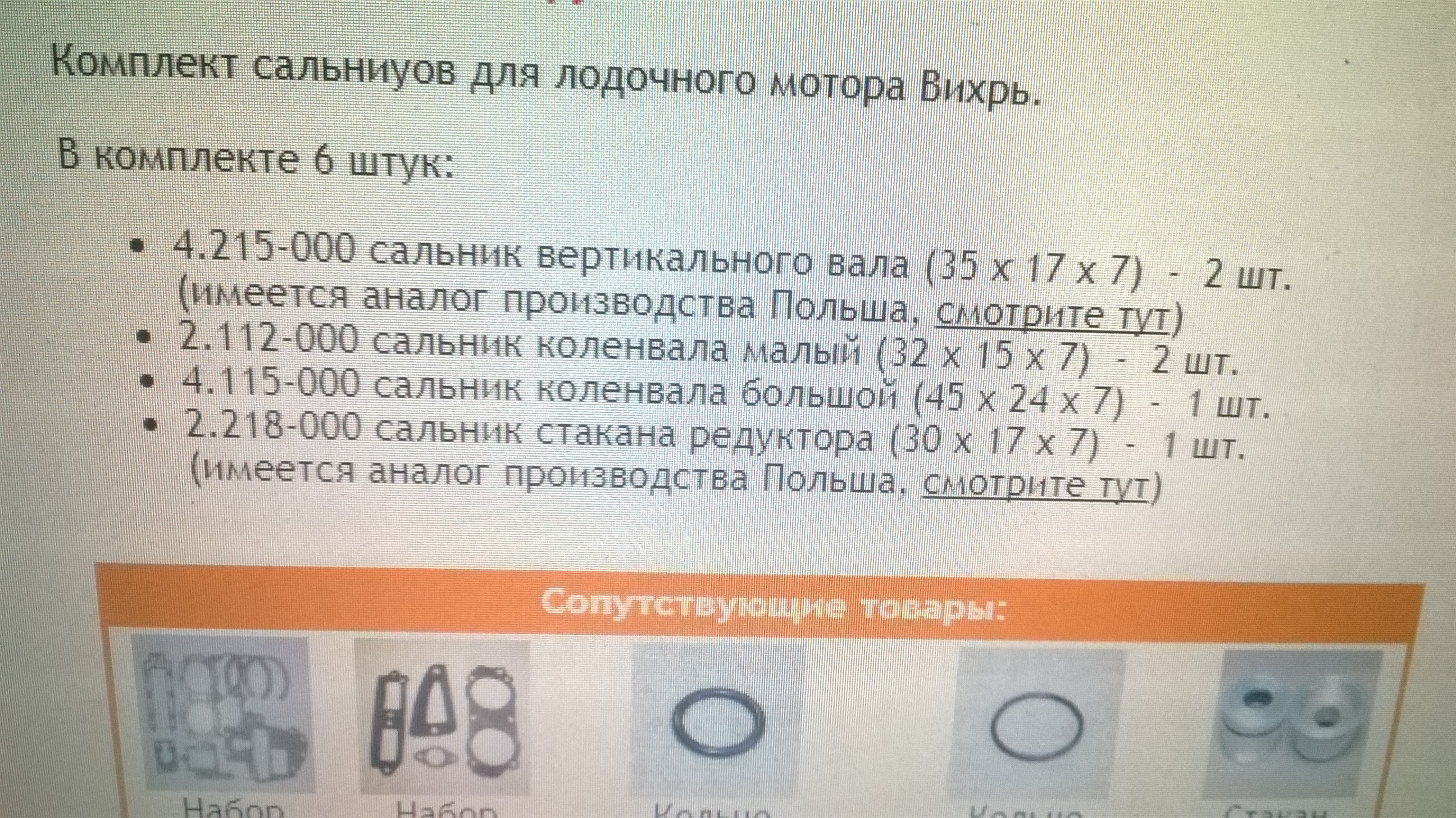

Сальники вертикального вала 35х17х7 - 2 штуки
сальник стакана редуктора30х17х7 - 1 штука
и взял два вида уплотнительных колечек малых и больших сейчас маркировку не помню в накладной где-то написано

GENAHA
12.03.2018
376
Иваново
Геннадий
Прогресс 4
Вихрь 25
Чуток не понял про сальники вертикального вала. Нет там нигде сальников на 17-й вал в редукторе старого образца кроме как на гребном.
я нашел интернет магазин с запчастями вихрь нашел набор сальников открыл и там было написано куда какие сальники ставятся

Сальник стакана 17*30*7, а на вертикальный вал с втулкой идет сальник 14*25*7, или правильнее 13,7*25,7. Даже если редуктор с подшипниками на вертикальном валу, то сальники под вал 15 мм стоят. Может ссылку дать где заказывались сальники? Мы хоть разберемся что там у них.
я не заказывал сальники я нашел в интернет магазине вроде мопедмаркет

значит не правильно написано на фото с сайта

Однозначно неправильно. Причем и магазин неправильный. Правильные магазины неоднократно назывались: Мировые Моторы, Мотаки, Мотомир и Мото18 - что одно и то же.

Валшестерня меднографит : 25-13.8 мм
Валшестерня 202 подшипник : 35-14.8 2шт.
Гребной вал : 30-16.8
Это по Страшкевичу
Возможно в каталоге последние цифры будут : 14,15 и 17 мм.

Вот и я об том же. Посмотрим что в итоге придет: 35-17 или все-таки 35-15.
