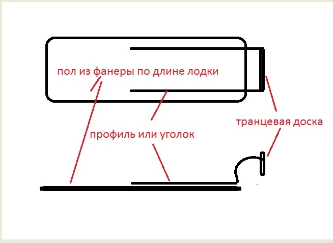

ну или выпилить цельный пол по профилю дна лодки меньше на 1-1,5 см. выгнуть из профиля или уголка как на схеме. Лодка станет проходить по более мелким местам чем без дна ну и перейдет из видоизменяющего режима в грассирующий. аккуратней в поворотах из за отсутствия килеватости ооооочень большой боковой снос...дрифт. минус конструкции громоздка но можно распилить да две части но обязательно чтобы обе крепились хотя бы в двух точках для создания прочности пола.
