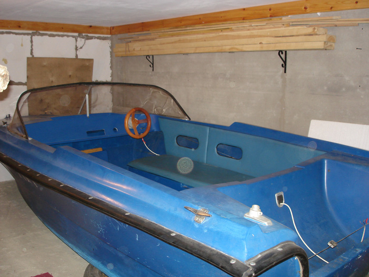

За поисками лодки незаметно прошло лето и осень вступила в ту печальную стадию,когда птицы уже улетели,а листья облетели не совсем и слой мнея на траве по утрам стал привычным явлением.Нептун был затащен в гараж,перевернут (все же не Амурчик :) ) поврежденный участок днища сантиметров 40 на 15 вырезан,края разделаны на ус.На кусок кровельного железа был положен полиэтилен и при помощи доски и домкрата этот пирог был прижат изнутри корпуса к отверстию в днище.Снаружи последовательно были уложены 5 слоев стеклоткани на смоле ЭД20 каждый чуть больше предыдущего,сам киль усилен 3 полосами стеклоткани,в районе штевня пятью,после кантования корпуса килем вниз,изнутри наложены на заплату с перехлестом еще 3 слоя. Прочность киля была проверена прокатыванием лодки с сидящим к ней человеком килем через бревно.Погода к тому времени установилась совсем нелетная и ходовые получились несколько скомкаными.Тем не менее под стареньким Нептуном-23,вот такой каламбур получился Нептун под Нептуном :),была получена скорость в одного 37-38 км/ч,при том ,как позже выяснилось МБ-22 выдавало максимальное опережене около 19 градусов,вместо положенных 30,лодка мягко шла по небольшой волне,пластик корпуса гасил вибрацию мотора,а высокая стенка рецесса отсекала шум,в общем жизнь стала налаживаться.

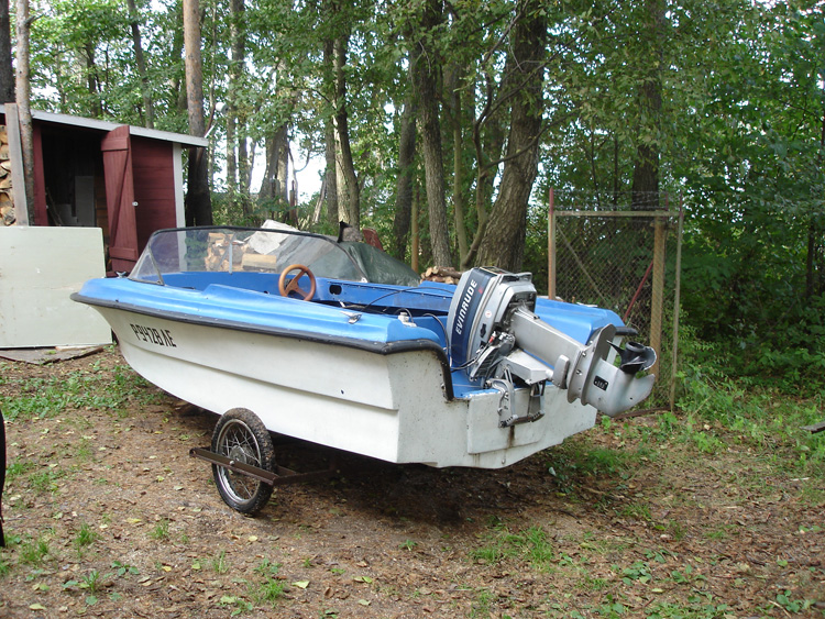

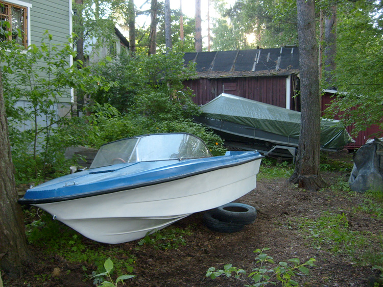

Далее был облагорожен кокпит,а после более внимательного изучения внешнего вида модели в интернете пришла первая печалька : прежним владельцем прое...пролюблена рамка лобового стекла.
Так лодка выглядела к началу следующего сезона.
Но как говорит народная мудрость- глаза боятся руки делают.Корпус перевернут прошлогодние заплаты зачищены лепестковый круг,ленточная и плоскошливовальная машинка.Попутно сошкуривался штатный ,потрескавшийся на днище гелькоут.что привело к растрескиванию могу только гадать время.брак изготовления,стоянка в нижнем течении дельты Невы,где корпус омывался агрессивными промышленными стоками многочисленных и работающих в то время заводов.В отличие от Пеллы корпус вышкуривался ближе к автомобильному,чем к забору.После покрыт белым гелькоутом.
Вот что получилось.

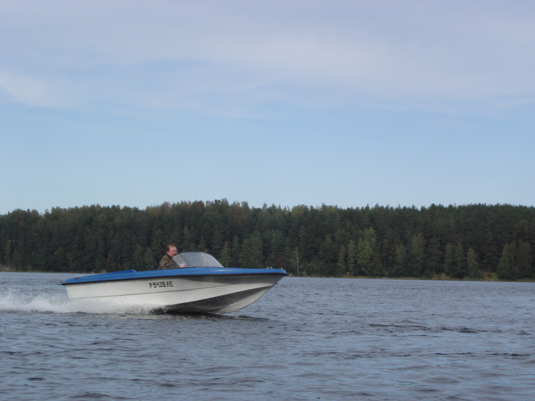

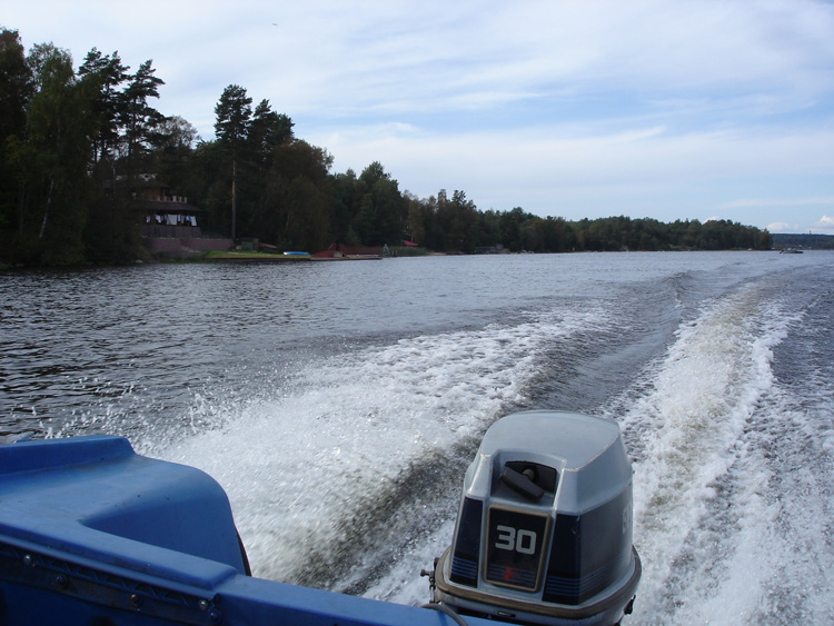

Наконец новые ходовые мотор Эвинруд-30 скорость в одного 48-49,трое 44-43,четверо лодка лодка делает кобру и только ,когда все сгрудились у стекла,выходит на глисс 41-42.Да широкий короткий корпус ему бы пол метра длины...На попутной волне гораздо лучше П-4.Да на и большой встречной тоже.Кокпит маленький и на первый взгляд уютный,при подходе к берегу неудобно вылезать на носовую палубу через стекло, манерные зашивки бортов себя не оправдали,некуда положить весло,багор.Планировка кокпита непродумана,некуда положить даже самый скромный складной походный стол,багажники малы и если надо что-либо достать,приходитчя сгонять сидящих на них людей.Если в лодке 4 человека подход к мотору с ручным запуском затруднен. Люк в носовой багажник слишком мал,а уложенное на его дно достать сможет разве орангутан ,но при том не гремит на зыби,благодаря развалу бортов в носу отлично всходит на волну,практически без забрызгивания,достаточно мореходна, любит драйв,скорее более катательно-прогулочная,чем туристская,но при температуре воздуха близкой к 0,в ней гораздо уютнее,чем в Прогрессе.Полностью же свои возможности корпус раскрывает под мотором 40-50 л.с.
правда нужно усиливать транец.При эксплуатации на открытой воде- север Ладожского озера,из-за
высокого борта и хорошей всхожести на волну лодка показала себя более безопасной чем Прогресс и тем более Казанка-5 м1,м2,м3(не путать с м4).Все это относится лодкам советской постройки,современные гораздо тяжелее и про качество их пластика сказать ничего не могу.
