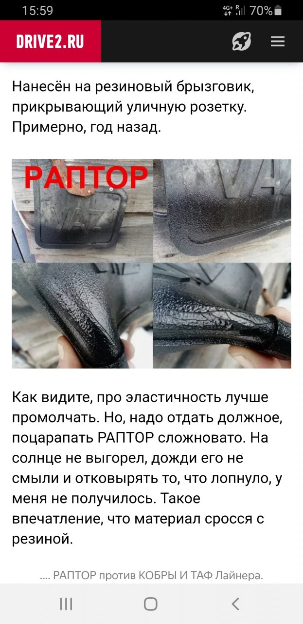

Парни! Ещё раз говорю, что разницы между раптором и Новолом, покрытым краской не нашел!!! Свою машину облил полностью новолом, потом красил. Третий год, тьфу три раза, новол фо рева!!!
Ещё раз, для особо бульбашных, оно, покрытие, одинаковое, свойства те же, и вас, лохов, разводят на этом!!! Бля, посмотри пороги машин!!! Покрытый антигравий стоит гораздо прочней, чем Раптор!!!

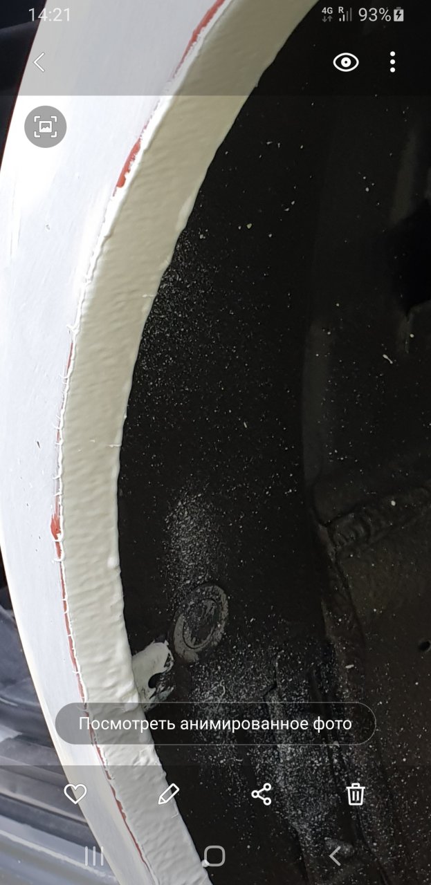

А да , вот к стате раптор на арках свойго сорика, чтоб камнями неотбивало

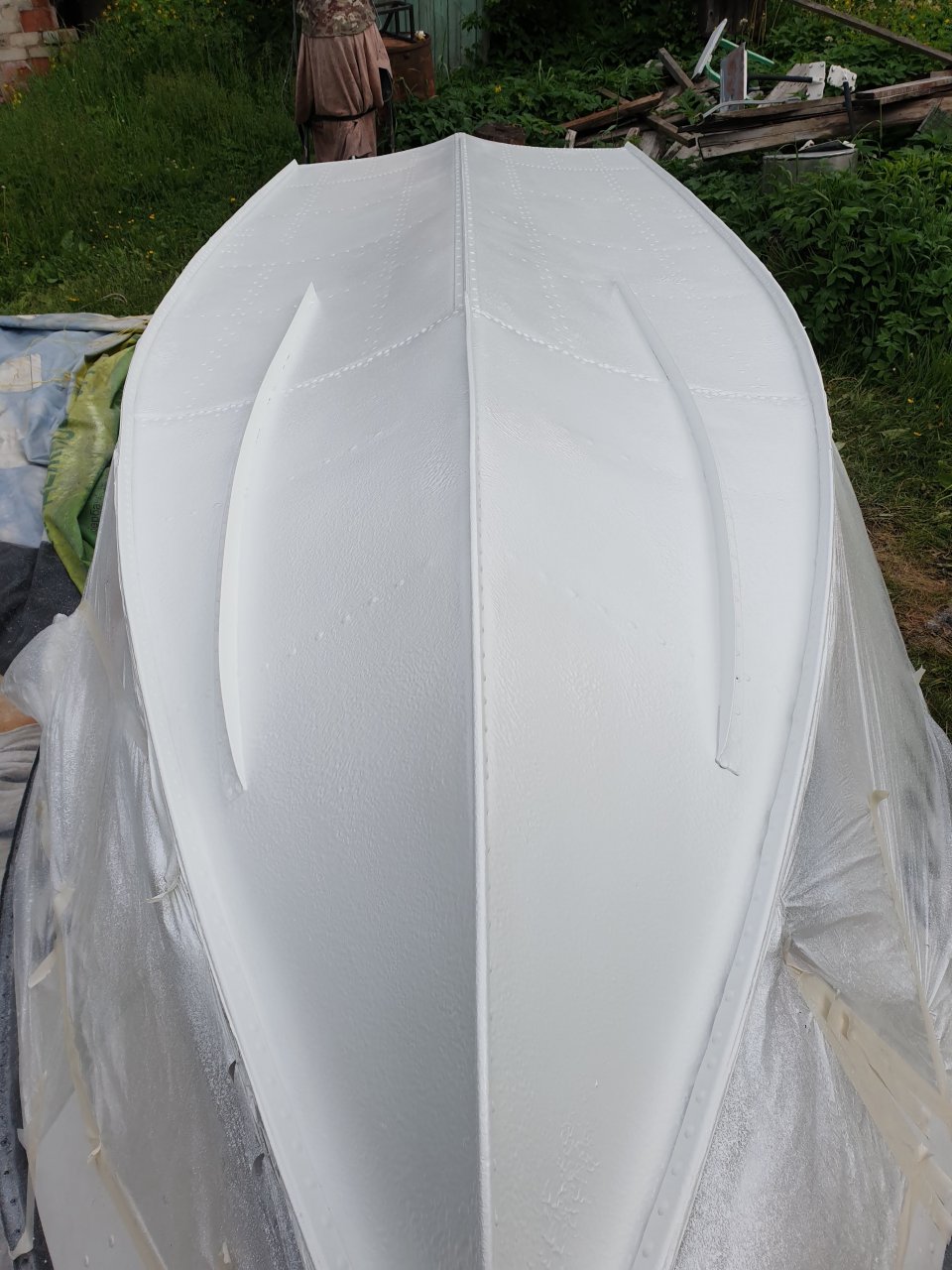

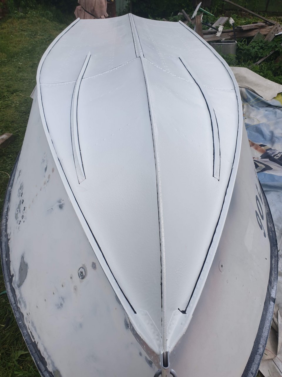

Раптор можно положить и без шагени, Раптор это название материала но не способ нанесения, с большой шагренью
У меня на ГАЗ-69 низа им деланы, 4года полет нормальный
Знакомому кузов L200 им же крыли, рабочая лошадь, там и кирпичи в порядке вещей ездят. Тоже доволен, исцарапался но не на сквозь, держится хорошо
Полимочевина еще крепче, но ее без шагрени не встречал
Надо у сведущих спросить, может и без шагрени можно

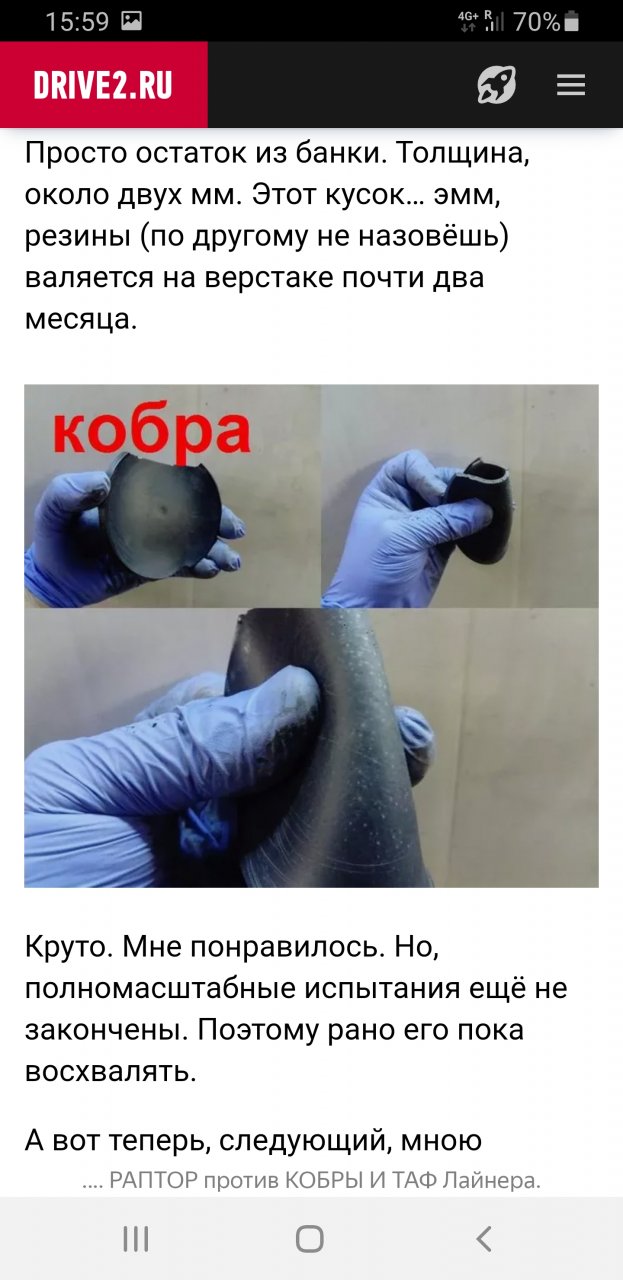

У новола есть хрень кобра называется, говорят как Раптор но дешевле

Раптором не покрывал, но после покрытия гидроцикла гелькоутом(а он тоже ложится шагренью), без полировки скорость упала на 5-7км/ч...
Вычетал о этом новом продукте, дешевле он не на много, но его и не литр как у раптора ,а меньше, навол кобра как резина ,когда высохнет, житкий,

Узнай пожалуйста.
Так вот, полимочевину можно нанести хоть шагренью хоть глянцем
А еще говорят появились аналоги, не требующие спец оборудования, но они не такие крепкие
И если полиуретановые покрытия снять можно, пусть и с бубнами
То полимочевину уже нет
Про ту которая для нанесения без оборудования, пообещали узнать
