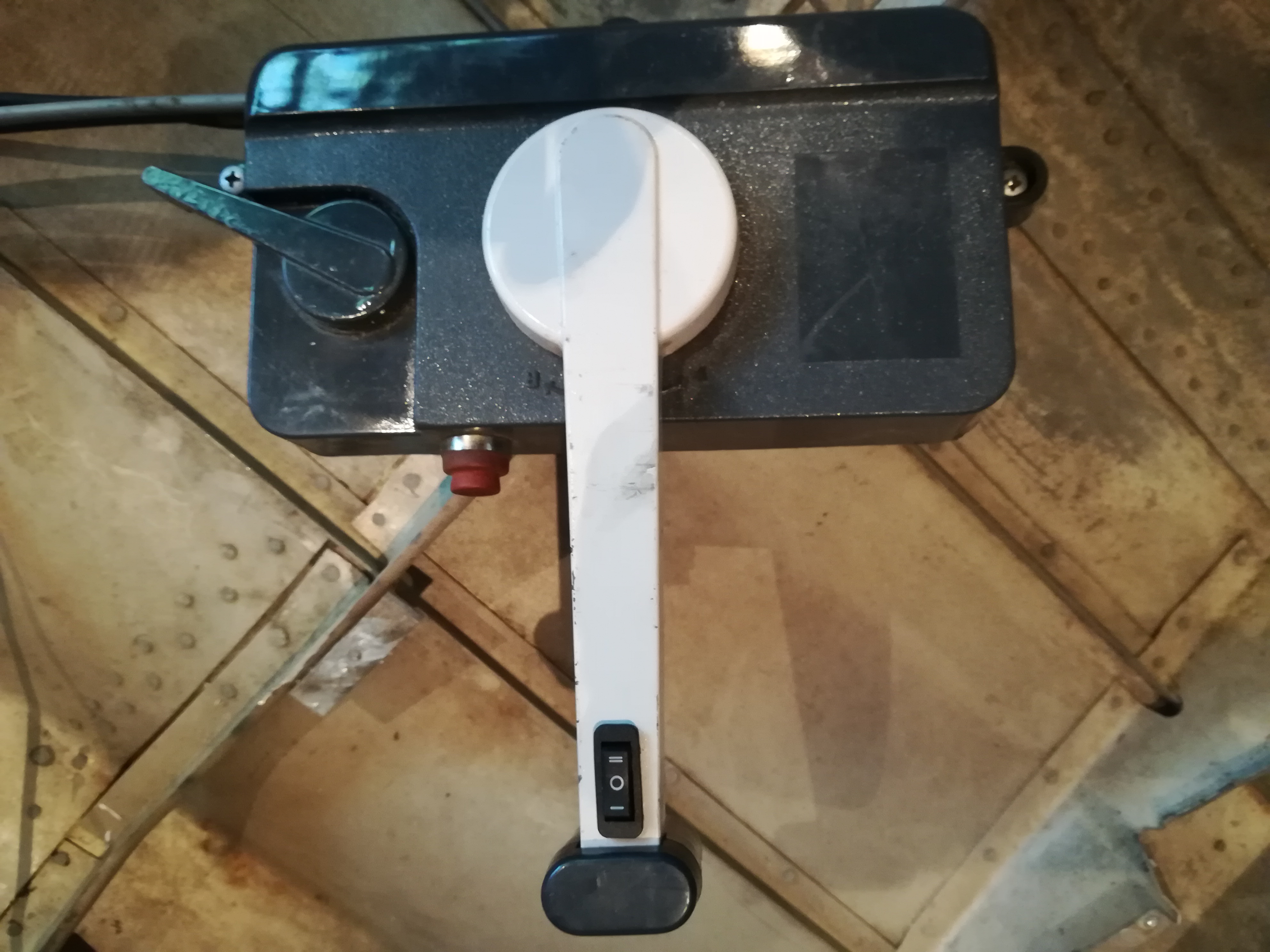

Всем привет, на машинке есть кнопка аварийной остановки мотора я так понимаю и длинный провод который должен наверно идти до самого движка, на конце два провода черный и белый куда их соединить что ни сжечь ничего .......фото к верх ногам извините получилась)))
